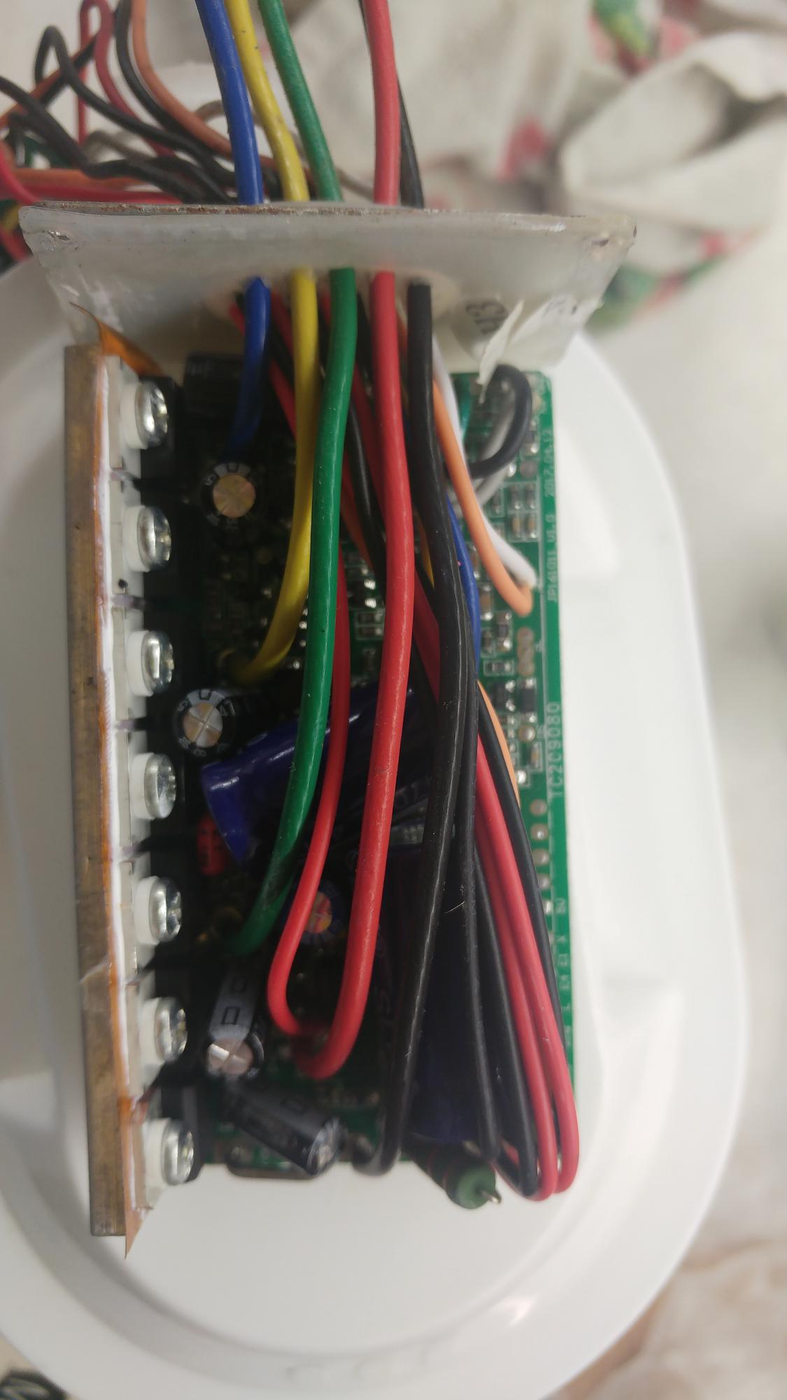

[user]Сергей И.[/user], Феты не выдерживают нагрузку
Сергей И.
они постепенно  перегреваются без хорошего охлаждения ?
или мгновенно  бац! и замкнуло?
их возможно отремонтировать ( перепоять ) ...
Speedway mini4
VASILIYBUMER
[user]Сергей И.[/user], У меня без нагрева они взрывались. Вообще контроллеры сильно не нагреваются. Что на минике что на тандере после активной покатушки

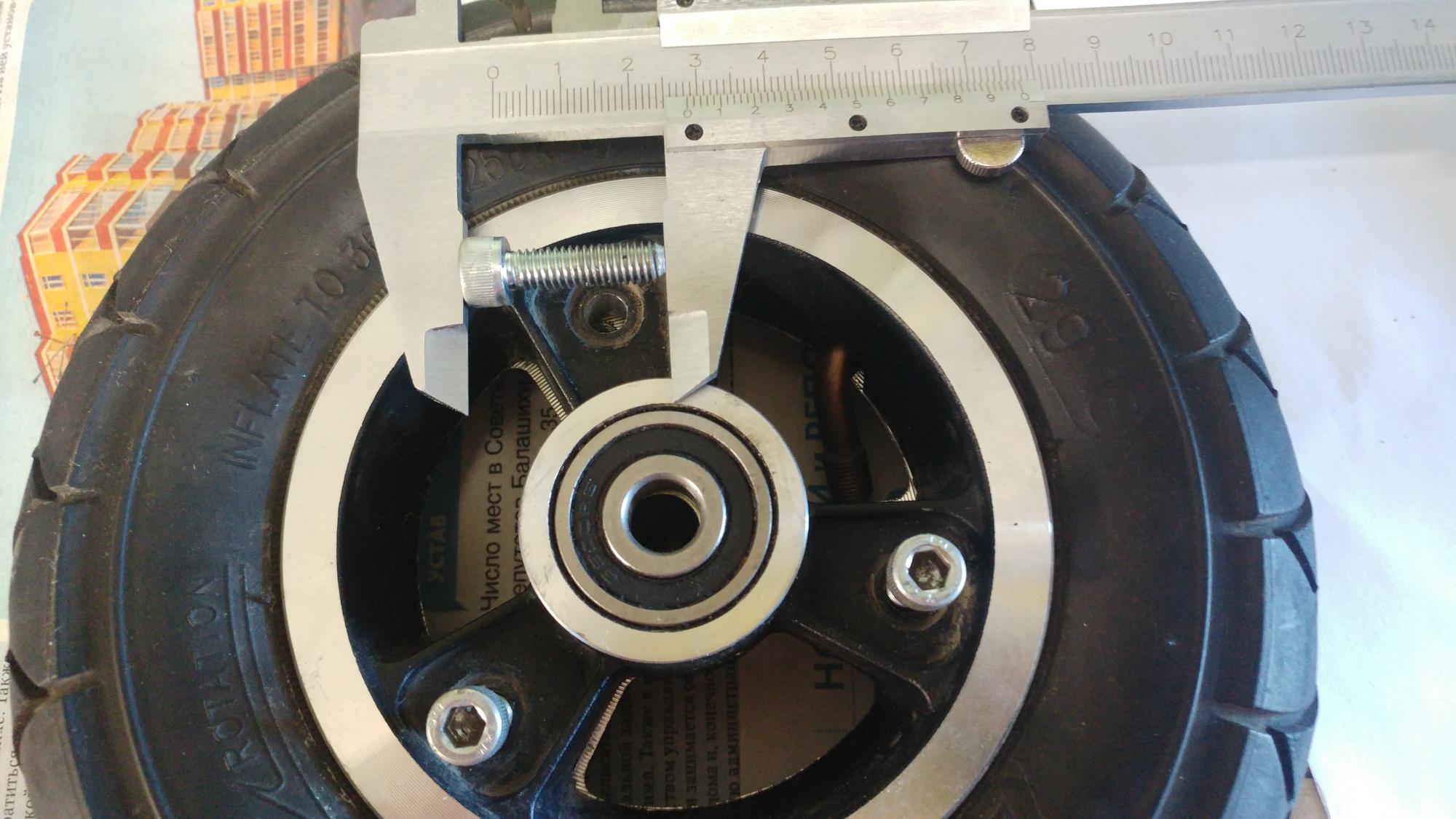

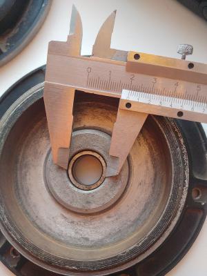

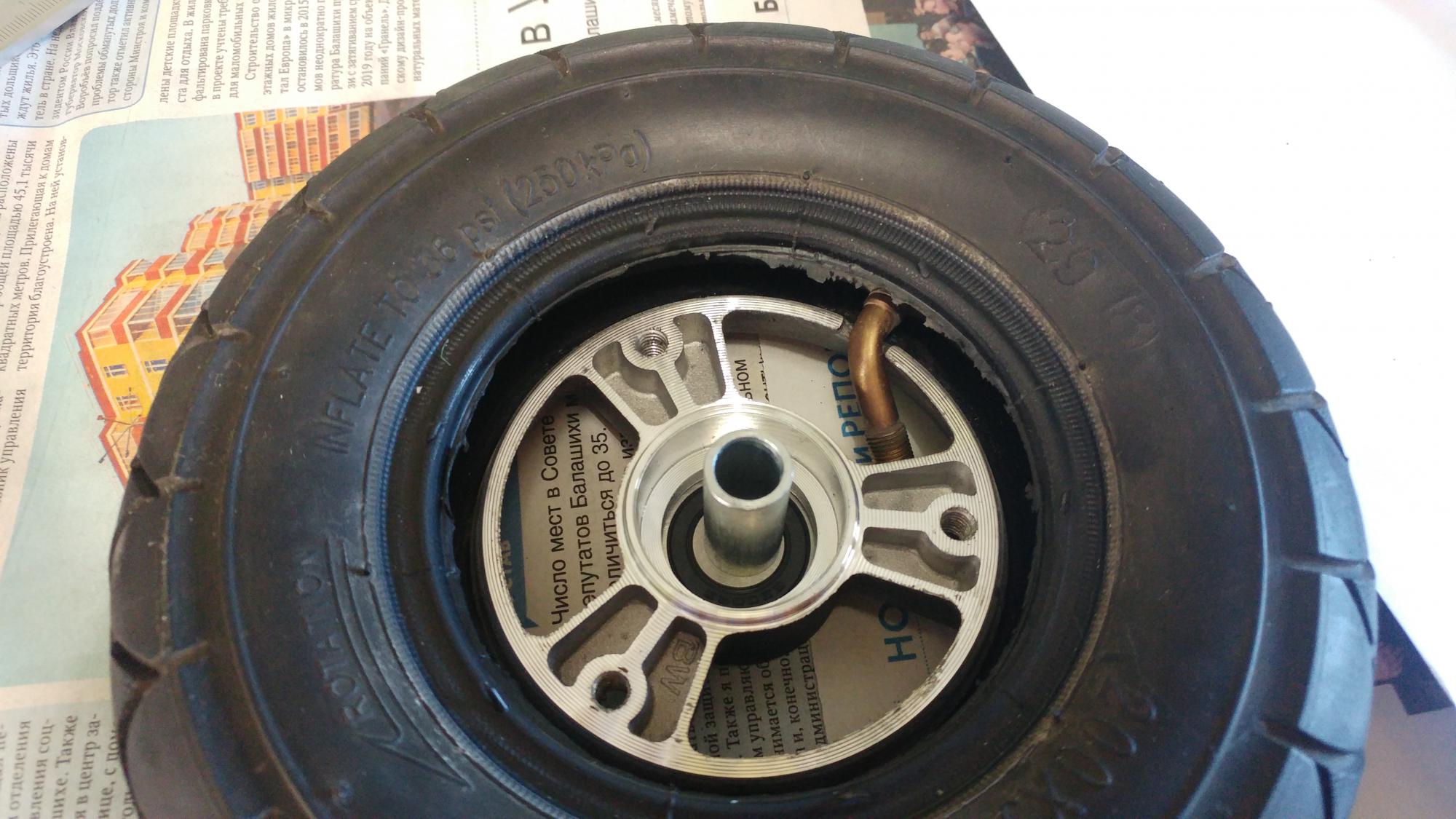

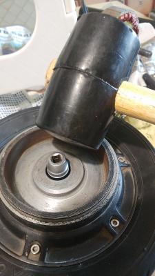

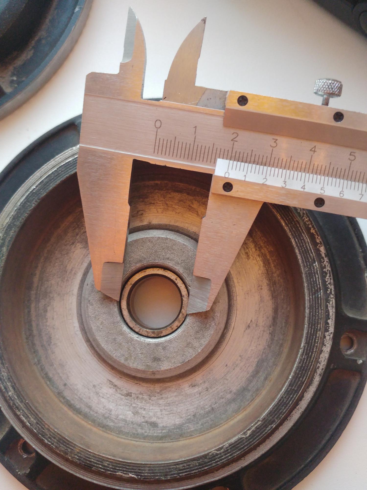

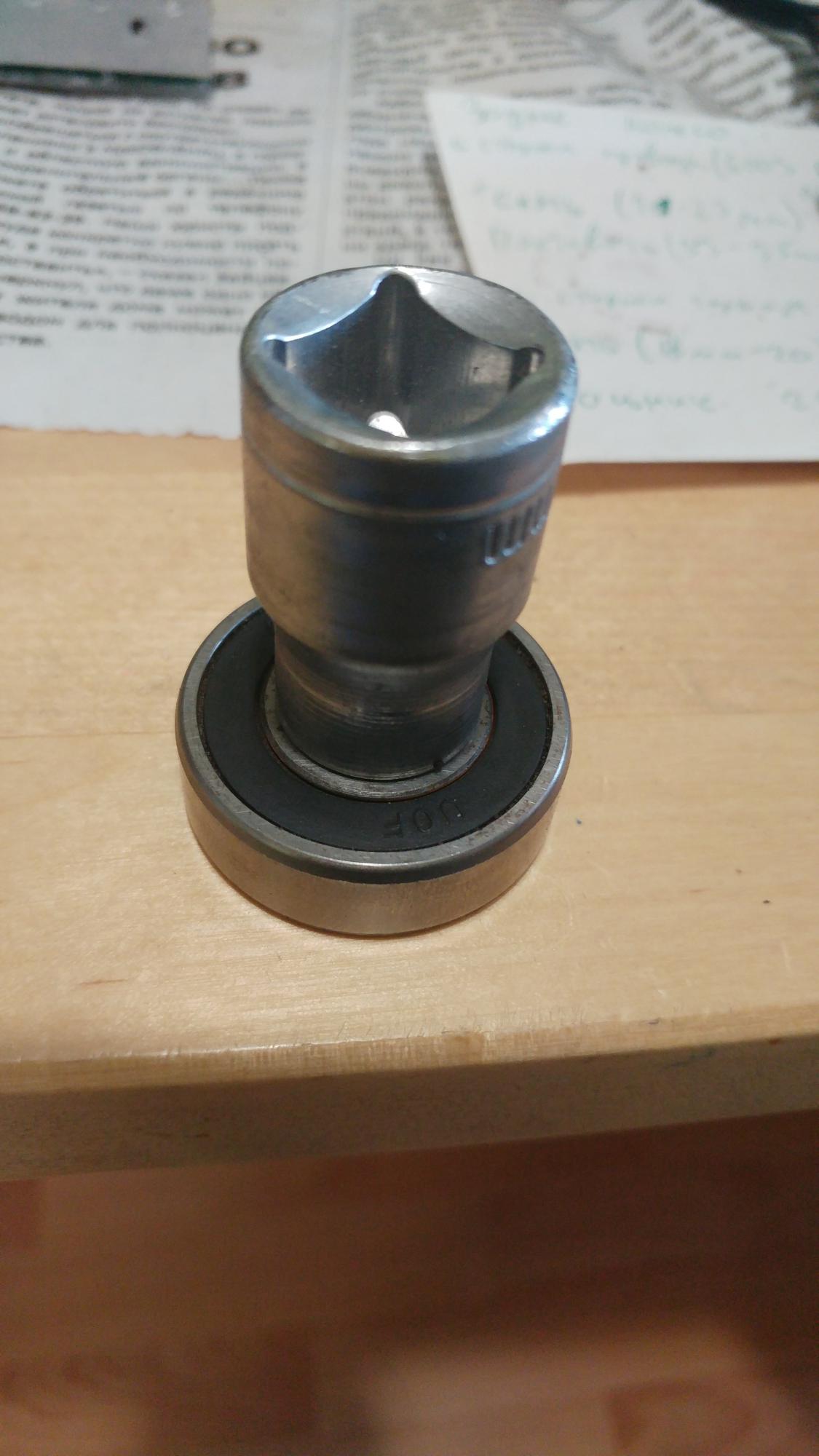

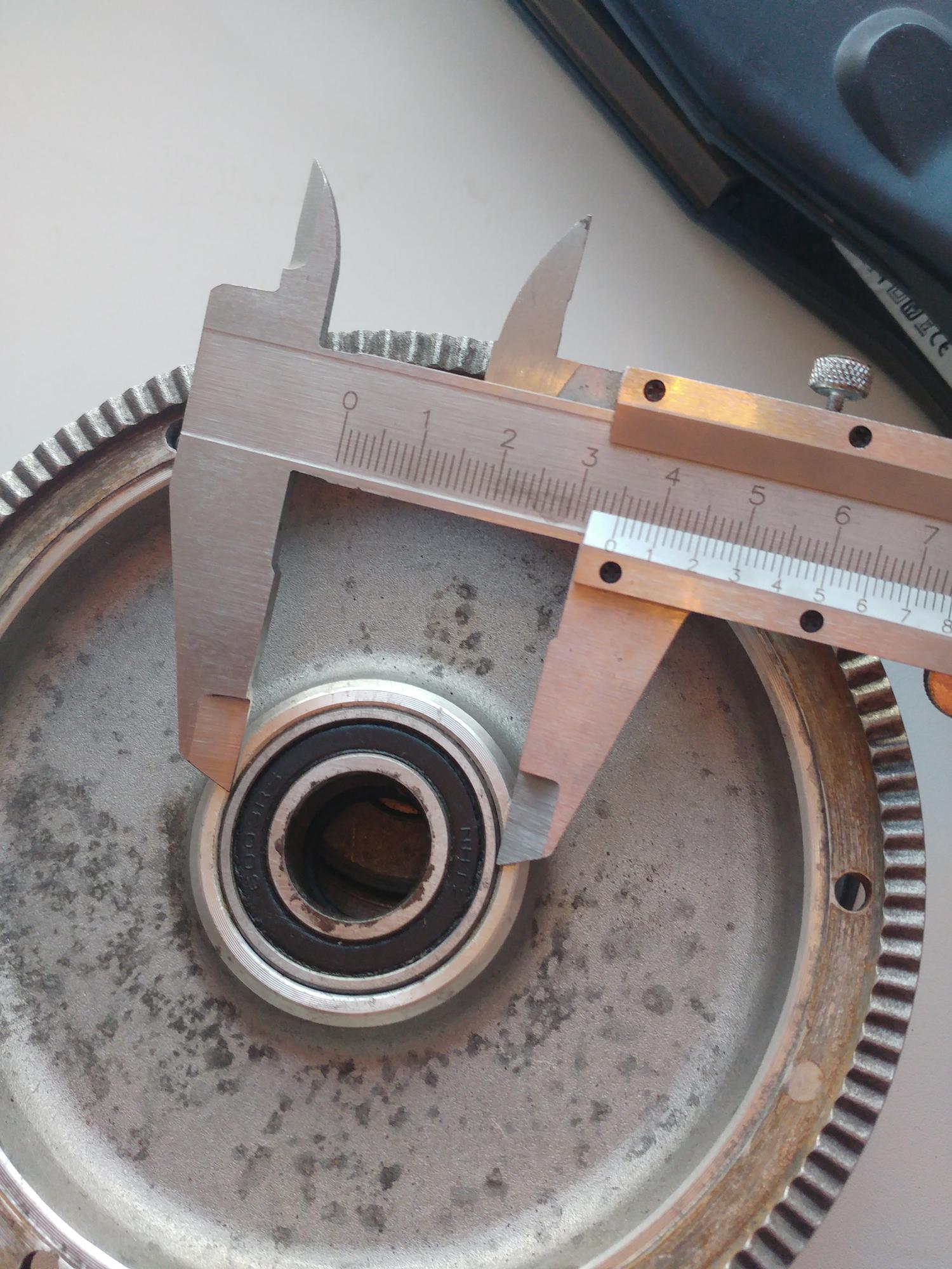

замена подшипников на  SPEEDWAY mini IV :
перед заменой необходимо иметь "оправки" для выбивания ( если есть пресс то  "выпресовки" ) подшипников .
а еще купить те самые подшипники заднее колесо : со стороны провода - "6003 RS "
со стороны тормоза - ( 6202 RS ) и сальник 25х17х5
фото примерного размера оправки для монтожа подшипника ВАЖНО : установка подш-ка производится по Н А Р У Ж Н Е Й ! обойме .
если бить по внутренней то скорее всего он выйдет из строя (ну,это как повезет) .
к сожалению гаража у меня нет
.тисков и оправок тоже . а так же пресса для установки ( запресовки ) подшипника тоже нет . мудо хался на кухне пол ночи  :dash:
не советую НИКОМУ таких экспериментов .
я выбивал подшипник "головкой на 13" , ну , такое ,себе .....
Speedway mini4
dmcherry
Цитата: Сергей И. от 18 Янв. 2020 в 16:41
со стороны тормоза - ( 6206 RS )
6202 там подшипник

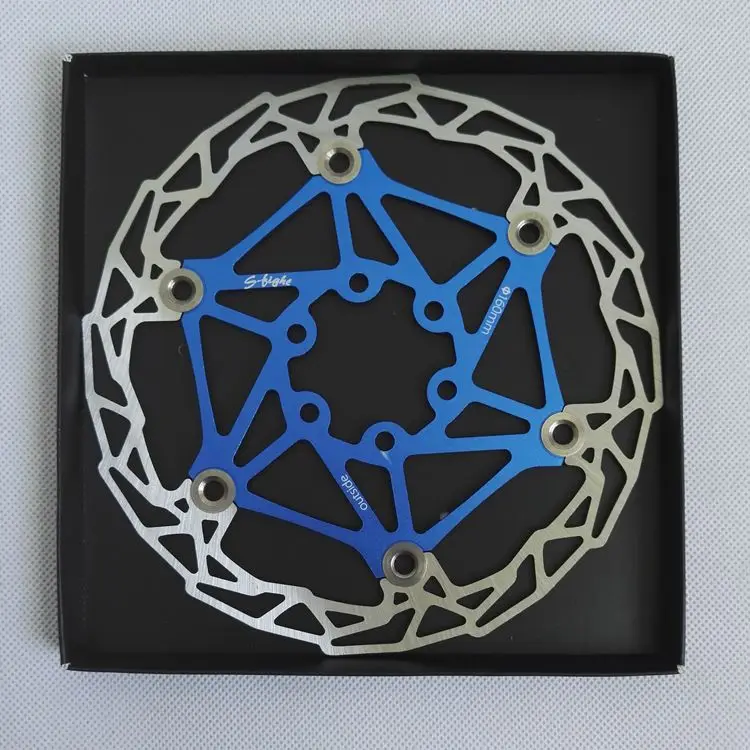

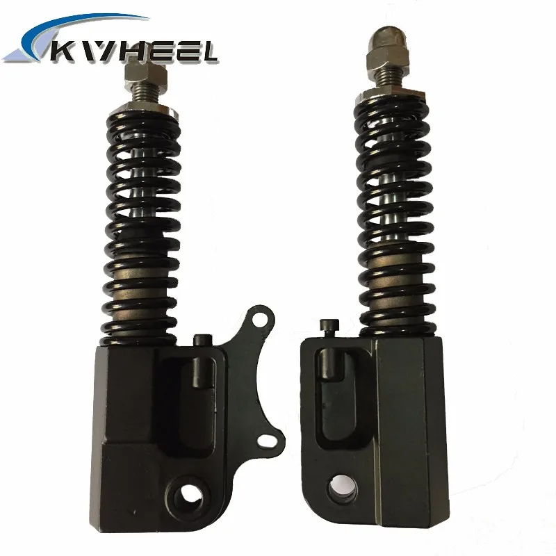

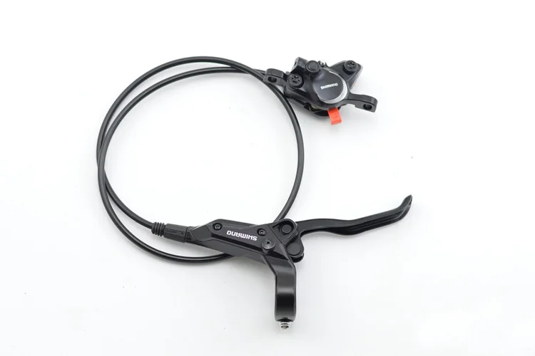

10 Будующая доработка - это замена переднего колеса на 10`` + аморты к нему + установка гидро тормоза на него же (выпилю новую корону из дюральаллюминия и буду ставить) комплектуюющие все куплены. По факту получится двойной аморт спереди, стоковый и купленный.
Фото купленного на будующую установку
аморт
колесо
тормоз
тормозной диск
Общий вид:
Общий вид:
Спасибо за внимание, если , что спрашивайте, высказывайте свое мнение.

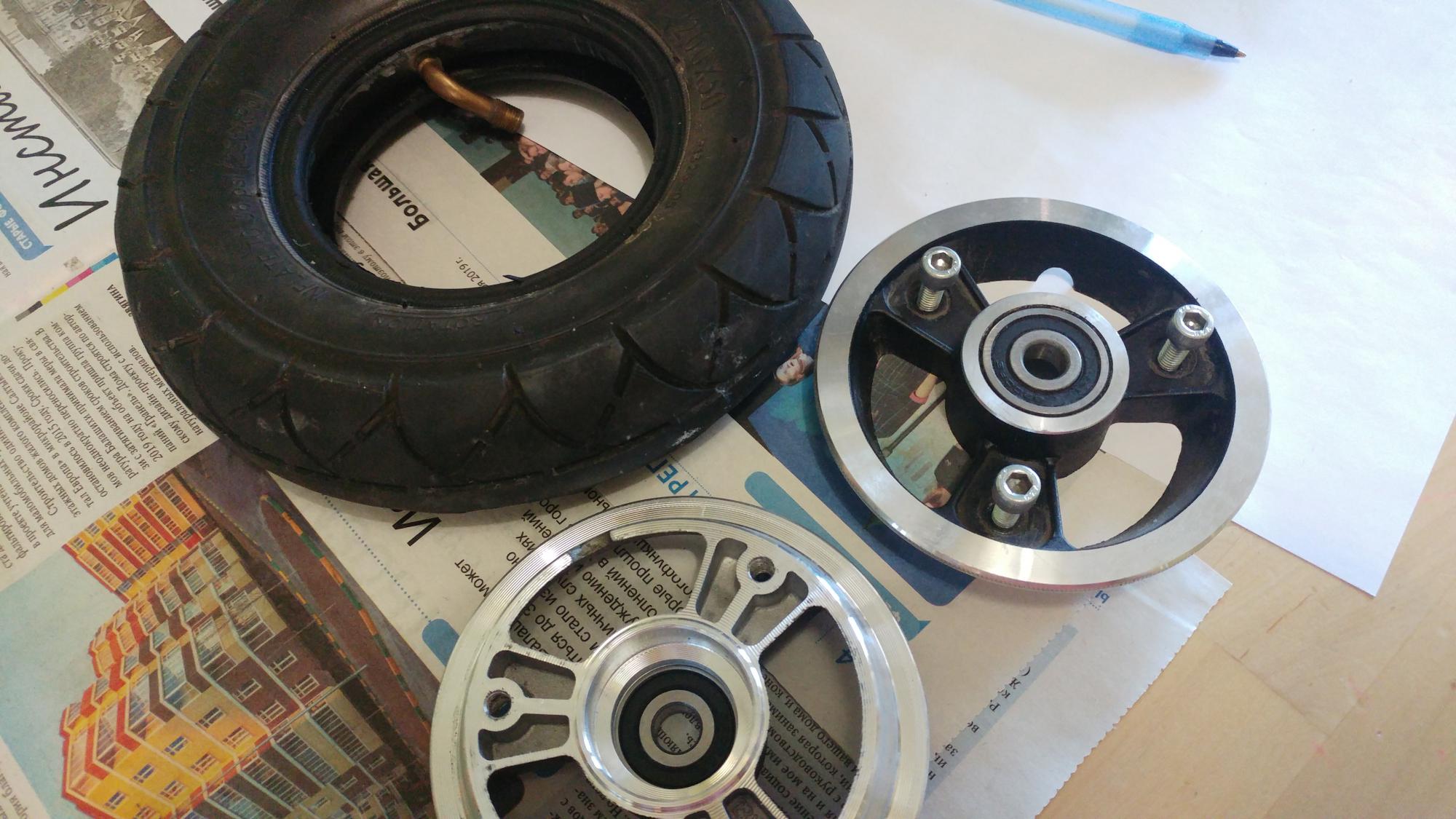

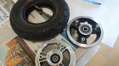

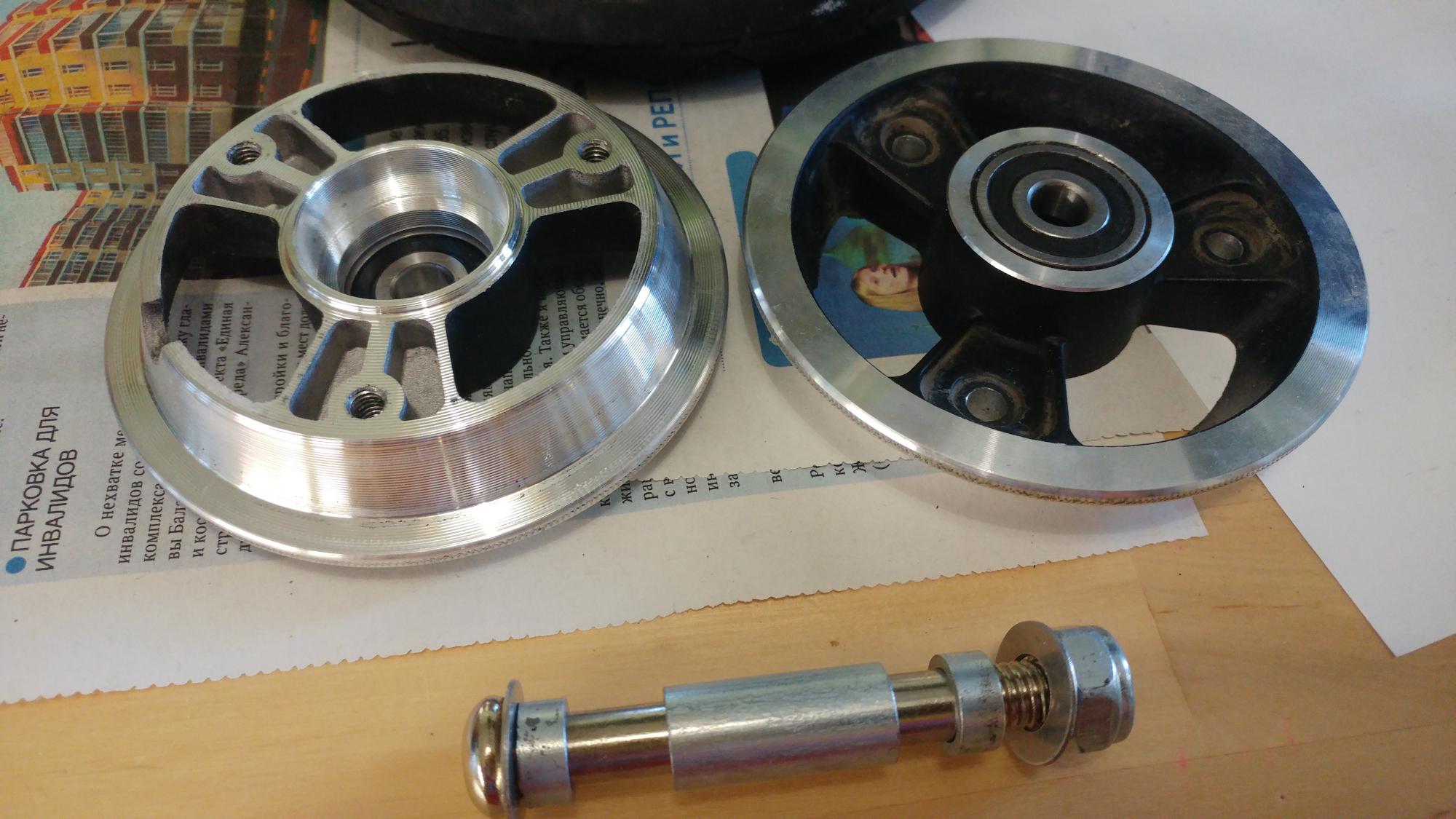

-Разобрать переднее
колесо ?
- пффф  , подержи мой чай ...

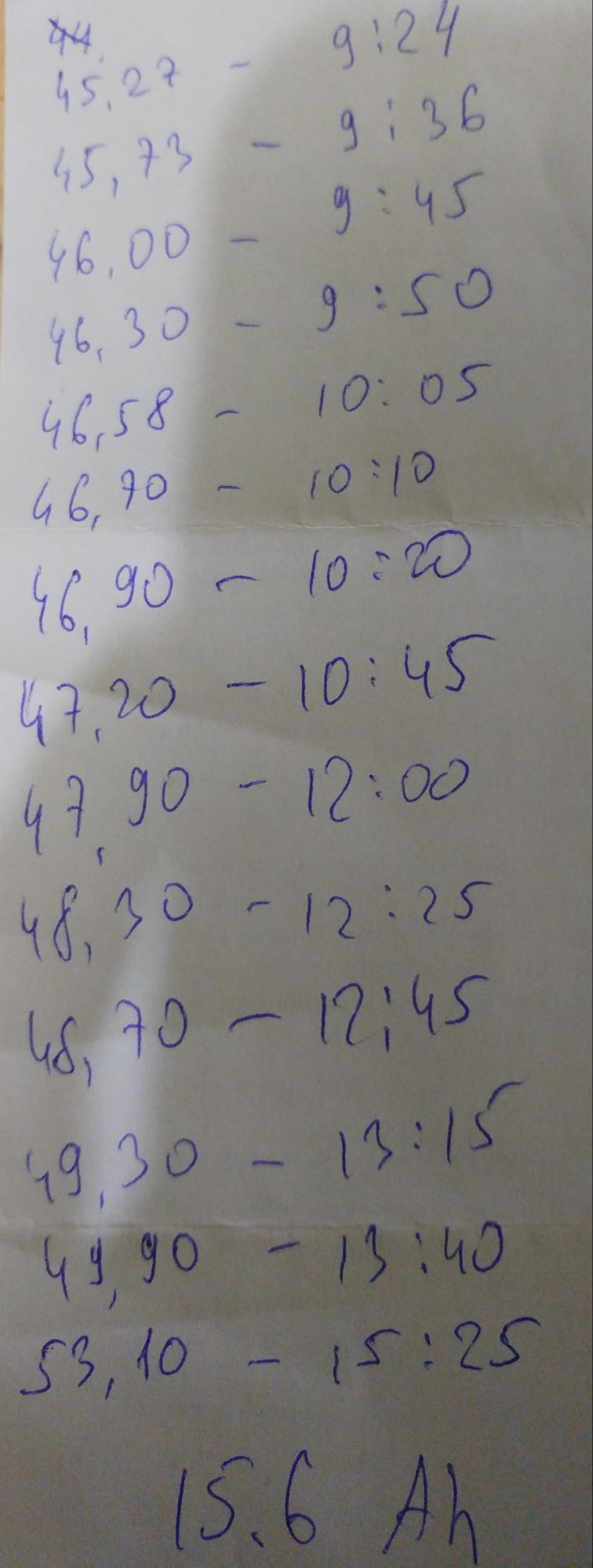

Скорость зарядки акб .  Теперь БУДУ ставить таймер на розетке .на отключение .  Зарядка стандартная . Один ампер.
Акб пакеты 15.4 аЧ
Я до конца акб не заряжаю . Чтоб прослужил подольше , говорят это поможет . . И
Глубоко не разряжаю ...
акум на банках от ПРО версии 13 аЧ
Конечно самым правильным было бы подключить тэстер с функцией построения графика и потом скинуть данные на компьютер . .
но у меня такого прибора нет. . . Наверное он стоит не мало...
speedWay mini 4 48в / 2017 г.в.
electro05
Цитата: procto87 от 26 Март 2020 в 20:23Конечно самым правильным было бы подключить тэстер с функцией построения графика и потом скинуть данные на компьютер .
Да не обязательно. Такой таблички вполне достаточно. У меня такая же составлена. Позволяет правильно высчитать необходимое количество часов до нужного уровня заряда с любого уровня разряда.

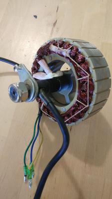

procto87
#261

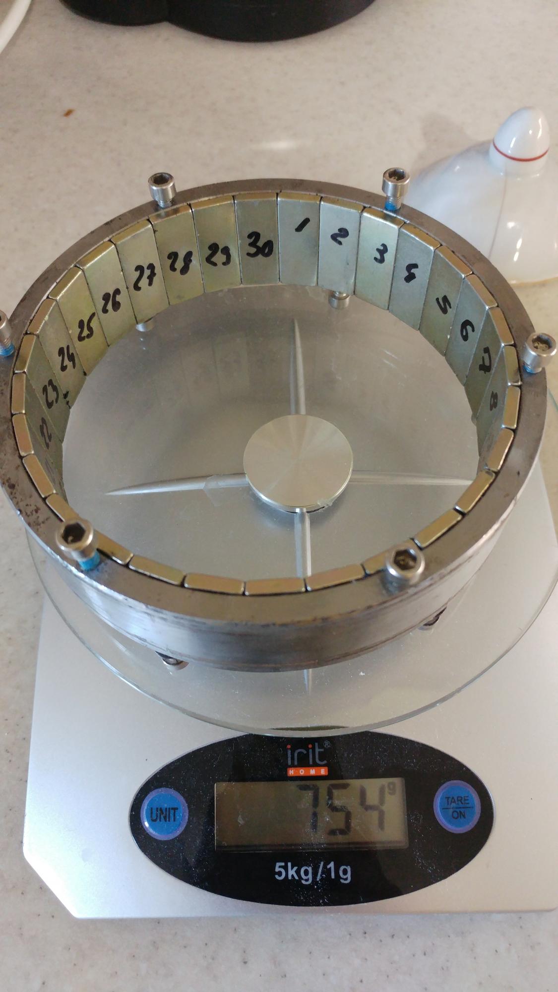

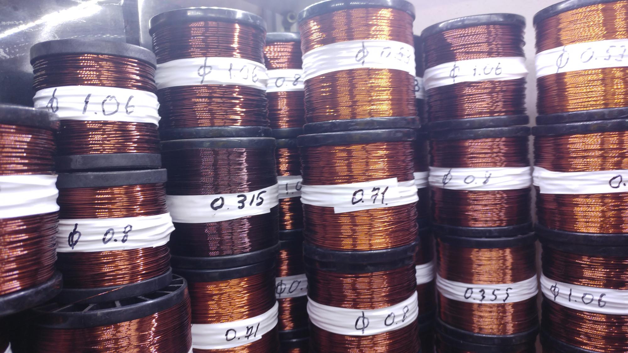

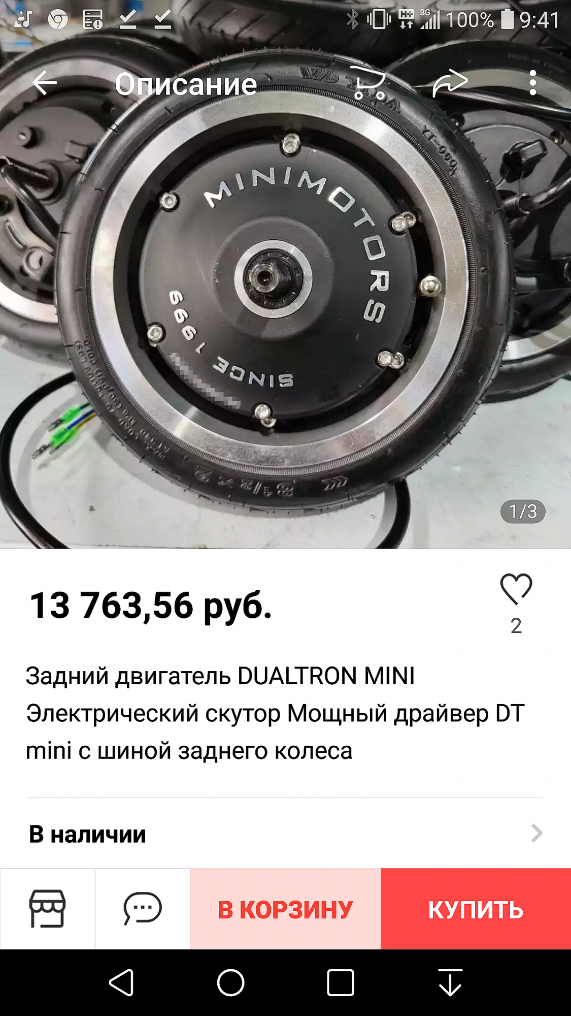

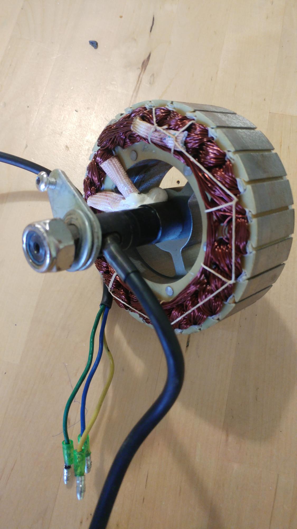

Магниты можно отклеить и перемагнитить !!
Не выбрасыватйте горелые моторы !
Оправку  ( кольцо ) может сделать токарь .
Сломанные винтики завариваются и заново нарезается резьба , на сверлильном станке , короче слесарь знает . . .
Мотор можно перемотать . . .
1200 руб катушка проволоки для двигателя ! Есть в продаже в Митино
А теперь внимание !!
14.000 рублей )))))) АхУМЕТЬ  можно !
Тема дневник , не для обсуждения  ! Тут только технические посты , прошу не засоряйте тему , есть уже " спидВэйМини на 600 страниц в которой хрен что полезногг найдеш "

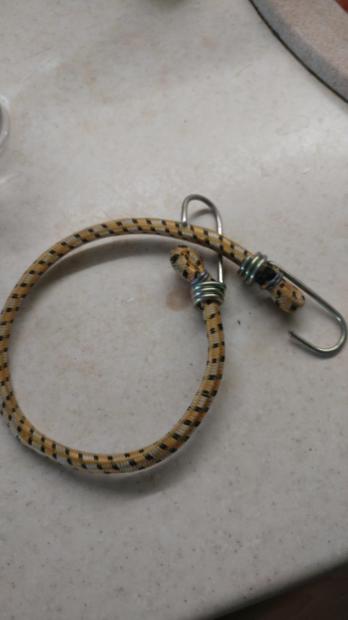

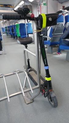

procto87
Как я ездил прошлые два сезона , без этой фиговины уму не постижимо ! Всем советую !  Представляю вашему вниманию !!!
Всё дело в том что мне приходится часто ездить на электричке и самокат постоянно на болтается и катается по вагону и его приходится держать а это не удобно
... Но решение найдено !
Всё оказалось довольно просто .

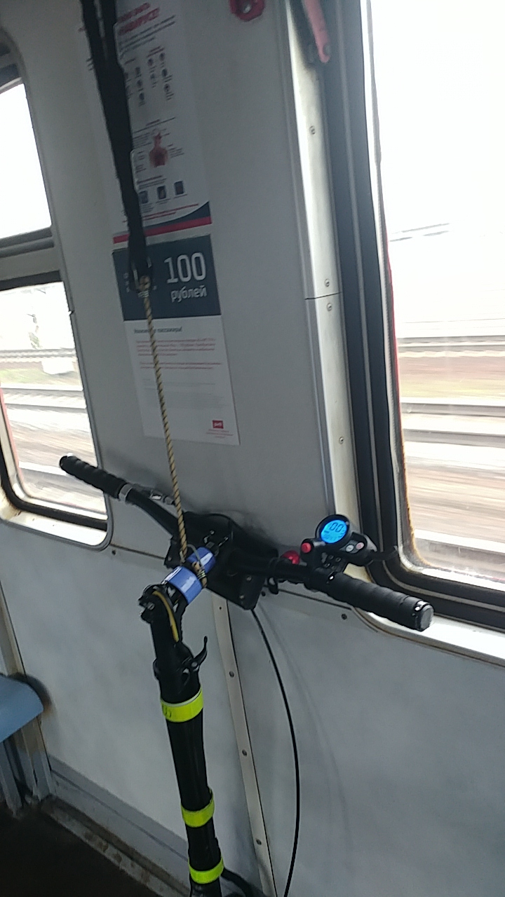

procto87
Неудобно держать самокат в транспорте если ехать НЕ ОДНУ ОСТАНОВКУ. ?
вот вам пожалуйста ,  !
Я не жадный ! Но  , чур , патент за мной )
Ddmitry2589
а подножка когда стала чем то из ряда вон выходящим?)

procto87
Подножка ?
Очень полезно в дергающемся поезде и автобусе....
Закис задний тормоз . Разобрал . Вот что надо смазать в первую очередь : держатель лапки тормоза .
Ну и пыльник на барабан накрутить.
wtd
Цитата: Сергей И. от 18 Янв. 2020 в 16:41а так же пресса для установки ( запресовки ) подшипника тоже нет . мудо хался на кухне пол ночи
Хозяйке на заметку - если подшипник предварительно охладить - например, в морозильной камере - то установить и запрессовать его будет значительно легче.
зы: а обойму, соответственно, нагреть.
