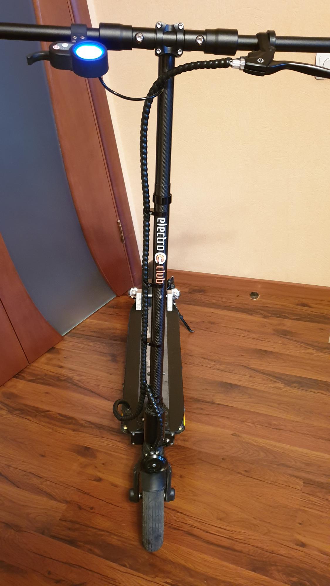

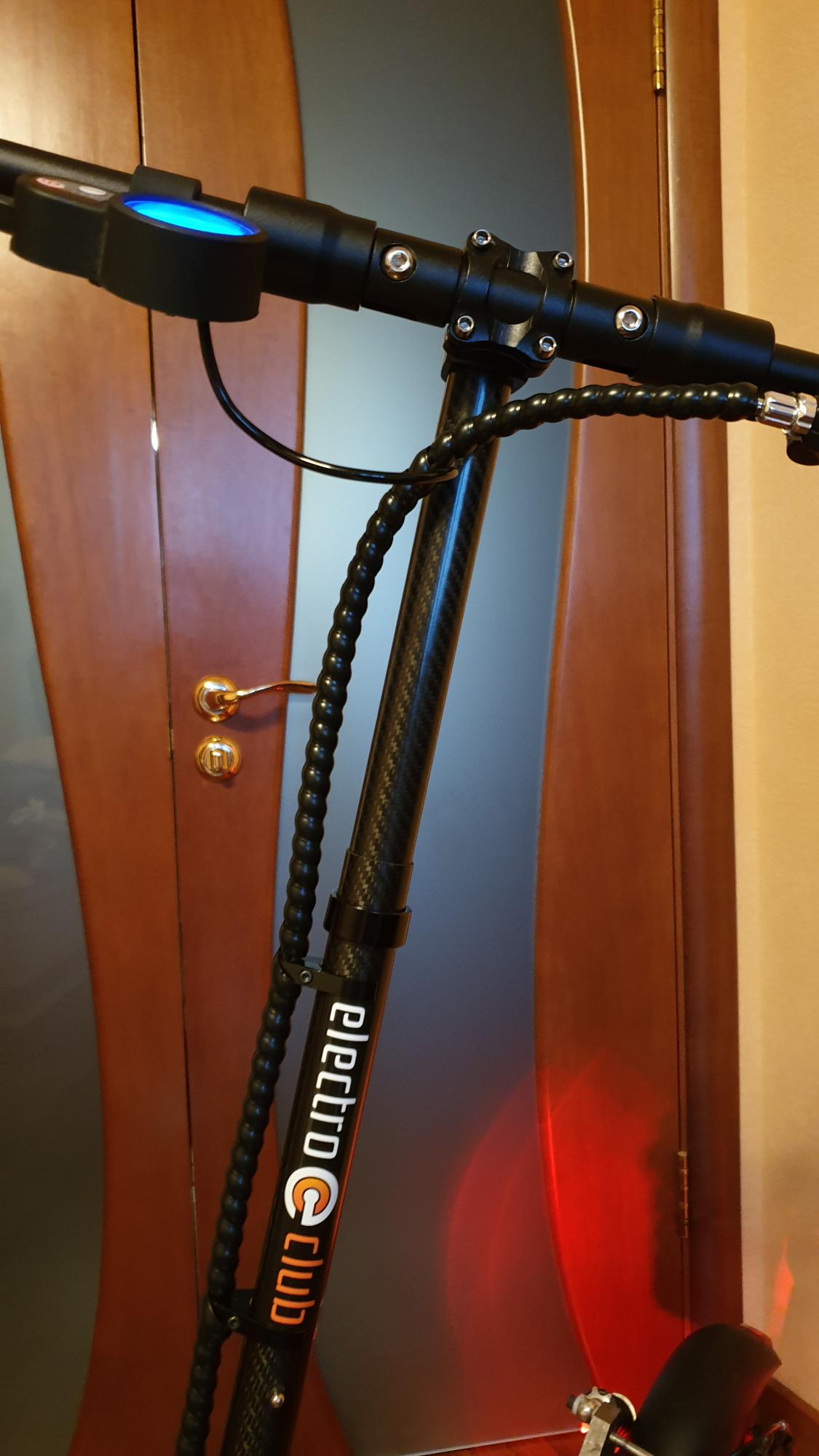

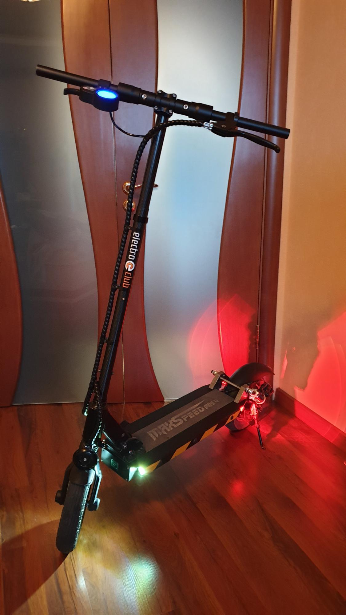

Сделал стойку руля из карбоновых труб. Поставил вынос и другой руль. Проводка теперь идет сбоку руля. Руль так же регулируется по высоте.

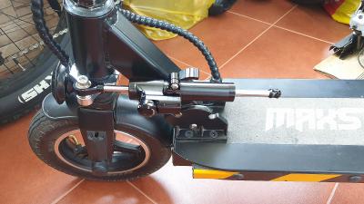

Ура! проект завершен!
Последняя моя хотелка установлена. Небольшой нюанс - теперь самокат с демпфером нельзя сложить. Надо подумать как его по другому прикрепить. Но руль теперь классно поворачивается, и теперь при попадании в яму управление не потеряется. Осталась пара мелочей которые должны прийти из Китая и все.

Перестарался я с тюнингом. Демпфер слишком фиксирует руль даже на самой легкой настройке. На маленькой скорости это не чувствуется, а на большой самокат едет как по рельсам, но судя по всему когда мы едем, то незаметно для себя немного подруливаем даже не замечая этого, а демпфер не дает это делать. Вроде прикольно, что он едет как по рельсам, но очень необычно. Попробую еще покататься.
И второй момент с рулевой стойкой из карбона - видимо трубка карбона тонкая и разгоне торможении она гнется. Придется обратно штатный руль ставить.

а куда еще лучше элементы? У нас вроде и там все отлично с батареей. И я больше по механике чем по электронике. Могу что то спаять (в свое время переделывали все освещение в авто на светодиоды, и приборку и задние фонари и плафоны в салоне), но пока для меня посчитать сборку аккума и перепаять что то в контроллере темный лес.

А где вы нашли такую обмотку на провода не подскажете?
Мой психиатр говорит, что я не смогу захватить мир
Zlo
Покупал на Али, но видет и тут в ЭД
