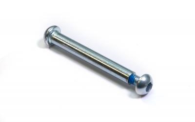

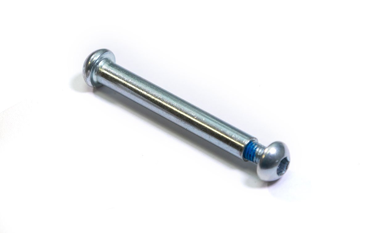

АлександрМ
Какая ось подходит для 10" колеса и вилки E-TWOW? Стоковая лишь одним витком цепляет гайку. Очень толстые перья у вилки.
Zlo
Покупаете болт на 10 с неполной резьбой чтобы резьбы не было в месте вращения колеса. Лишнее отпиливаете.
Дневник электросамоката Мини4 https://electrotransport.ru/index.php?topic=47902.198#topmsg   Самокат продается. Не могу ездить на нем   после моноколеса.
АлександрМ
Так и сделал. С полукруглой головкой не нашёл. Цилиндрическая не эстетично смотрится.
А хотелось бы такого типа:
Только все что находил - 8мм. :(
Zlo
надо замерить рабочую длину и смотреть на Али
