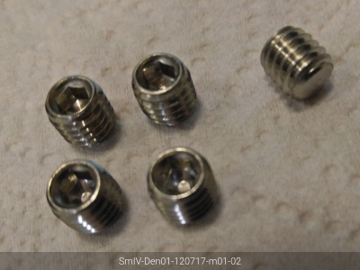

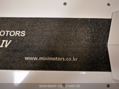

Модификация 12.07.17 01. Действует.
Новый SPEEDWAY mini IV комплектуется 4 резиновыми заглушками отверстий в деке с резьбой М6. Заглушки фиксируются ненадёжно и могут потеряться.
Установил на фиксатор резьбы нержавеющие установочные винты М6 х 6 мм под шестигранник.
Винт установочный М6 х 6 мм плоский Din913 нержавеющий 5 Х 6 рублей = 30 рублей.
-31 110 -30 +110 = -31 030 рублей ;-D .
Одометр: 22. 4 км.

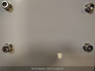

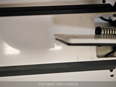

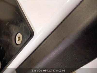

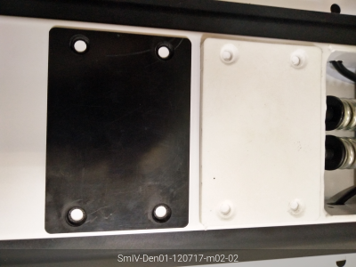

Модификация 12.07.17 02. Действует.
Как упоминал ранее, мне не нравится, что по низу деки заводского SPEEDWAY mini IV выступают 4 винта, крепящиеся через деку к усилителю, находящемуся внутри деки. Практика показала, действительно, винты могут быть утеряны, повреждены, потянув за собой повреждение узла крепления. Величина, на которую выступают винты, учитывая пружинную и плоскую шайбы, 7 мм.
Изготовил пару небольших прямоугольных защит деки по низу из фторопласта толщиной 4 мм и более твёрдого пластика толщиной 3 мм.
Лучше подошла защита 3 мм толщины. Нержавеющие винты М5 в потай под шестигранник были установлены также на фиксатор резьбы. Так как отверстия в усилителе сквозные, следите, чтобы при установке винтов не были повреждены детали внутри деки. Пластик слегка упругий и отчасти выполняет функцию пружинных шайб. Клиренс, таким образом, увеличился на 4 мм.
Шайба гроверная М5 Din127 нержавеющая 10 Х 3 рублей = 30 рублей,
Винт потай М5 х 16 мм Din7991 нержавеющий 5 х 8 рублей = 40 рублей - потребовалось обрезать в размер,
Винт полукруглый М5 х 12 мм нержавеющий 5 х 8 рублей = 40 рублей - как вариант замены без установки пластиковой защиты,
Винт полукруглый М5 х 16 мм нержавеющий 5 х 8 рублей = 40 рублей - заранее не было ясно, какие подойдут.
-31 030 -150 = -31 180 рублей ;-D .
Одометр: 22. 4 км.

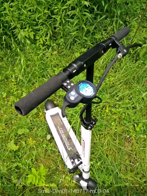

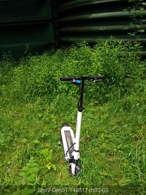

Модификация 13.07.17 03. Действует.

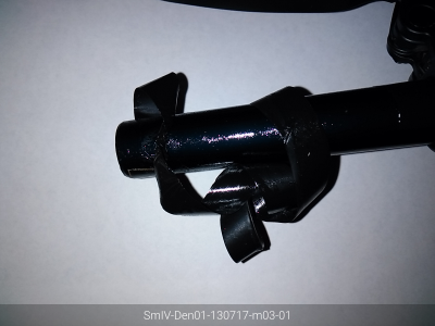

Позавчера в день получения сразу свернул заводские грипсы. Были недостаточно хорошо закреплены, прокручивались. Сами заводские грипсы хорошие - с поддержкой, вполне удобные, качественные. С поддержкой - выступом на заводских грипсах связано расположение рук, соответственно, расположение блока управления на руле, соответственно, удобство чтения экрана и, со всем этим вместе - безопасность.
Однако, видимо, китайские коллеги где-то упустили несколько десятых миллиметра. Поэтому им пришлось наматывать под грипсы клеящуюся ленту. Подозреваю, подбирали исключительно  гадкую :eek: клейкую, чтобы лучше зафиксировать грипсы. Вот, что там скрывается:
Очевидно, эту гадость необходимо устранить. И установить хорошо закрепляемые грипсы.
Здесь нам слегка поможет моё бурное fixed gear :cycle: прошлое. По опыту - удобны грипсы из вида вспененной резины похожей на неопрен. Помимо того, что гораздо плотнее, жёстче устанавливаются на руль, основное преимущество, как ни странно, улучшают амортизацию. Это простые цилиндрические ручки, у которых, конечно, нет поддержки, но они не прокручиваются. Таким образом, проще отрегулировать расположение блока управления на руле и тормозной ручки. Ещё грипсы из неопрена легче заводских. А ещё рано или поздно уроните электрокат и, не исключено, порвёте на торце заводскую грипсу. Поэтому их лучше снять и сохранить в целом состоянии, на случай, если соберётесь электрокат продавать. Клей :eek: от ленты я стёр. Но, возможно, если оставить, позволит фиксировать неопреновые ручки ещё лучше.
Грипсы нарезал длиной 110 мм, учитывая ход подпружиненных фиксаторов ручек и ширину креплений ручки тормоза и блока управления.
После замены пока оставил открытыми торцы ручек. Кто-то считает небезопасным. Кто-то опасается что-нибудь поцарапать, если опереть самокат на ручку. В качестве решения можно установить в торцы подходящие заглушки. Продавалось много разных - преимущественно вылетали, но бывали и хорошие, по крайней мере, раньше. Как вариант установил бы в торцы ручек какие-нибудь противоударные указатели поворотов, но, пожалуй, это пока чресчур. А в общем, чувствую, с моим критическим отношением всю рулевую стойку потребуется переделать и руль, наверное, заодно.
Сегодня 14.07.17 протестировал неопреновые грипсы. Ничего не проворачивается и не задаёт единственное положение рук. Технологии прошлого работают - просто счастье по сравнению с родными с поддержкой.
-31 180 +110 = -31 070 рублей;-D .
Одометр: 32. 2 км.

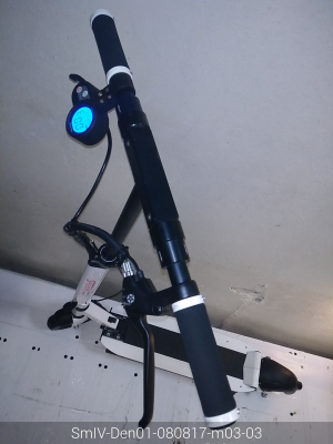

Корректировка от 08.08.17:
Один из моих друзей по поводу неопреновых грипс высказался в том смысле, мол, зачем эта не очень дорогая и не самая качественная вещь.
Изготовители естественно считают, что если с локерами фиксаторами, то как бы качественные грипсы - из различной резины и подобного. А самое простое из остального - как раз неопрен. А вот, чтобы неопреновые и с фиксаторами...  :facepalm:
Но мне, неопреновые грипсы - нравятся >:D . Они действительно аммортизируют и удобны. Следуя преимущественно не собственным пожеланиям, пришлось приобрести резиновые грипсы с фиксаторами - 450 рублей и собрать из них неопреновые с фиксаторами. Попробую некоторое время поездить с такими:

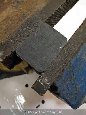

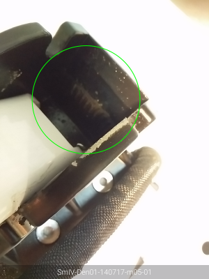

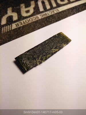

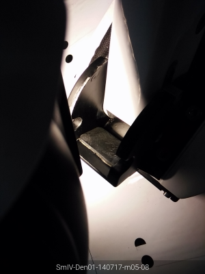

Модификация 14.07.17 05. Действует.
Конечно, особенности заводского узла складывания мне не нравятся. Есть люфт, как в сложенном, так и в рабочем состоянии.
Довольно неинтересно исправлять чужие недочёты конструкции. А придётся  >:D.
Так как вопрос важный - люфты узла складывания, соответственно, безопасность - текста будет много. Детали имеют значение.

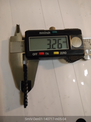

Узел складывания SPEEDWAY mini IV очень простой. Ось, на которой вращается рулевая стойка. В кронштейне крепления к деке выполнены пазы, в которые заходит цилиндрический подпружиненный фиксатор двух положений - сложено/разложено.
Только убрать люфт в положении для движения мне мало >:D . Люфт в сложенном положении при переноске так же бесит  >:D надо исправить. Всё должно работать, как затвор. Щелчёк - разложено. Щелчёк - сложено. И никаких люфтов :-D .
Почему возникает люфт во всех состояниях? Потому что кронштейн рулевой стойки прилегает к кронштейну деки с зазором в фиксируемых положениях. Нельзя сказать, что китайские коллеги совсем уж неправы. Такая вот конструкция узла складывания для цены электроката и поточного производства.
Как же они решают данную проблему? Да по-китайски просто. Они как бы приклеивают на кронштейн деки проставку из резины. Именно эта упругая проставка при небольшом движении руля вперёд при складывании стойки продавливается, высвобождая фиксатор.
Заводскоеая недоразумение проставка рано или поздно отклеится и потеряется.
Учитывая, что полностью переделать узел складывания сейчас не собираюсь, корректировал заводскую конструкцию собственными проставками. На фото примерно 1/4 опробованных вариантов комбинаций различного вида клеящей ленты соединённой с пластиками разного вида и толщин:

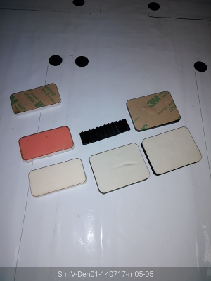

Пример пробы:
Требовалось:
1. Не сломать заводские детали.
2. Корректировать заводскую конструкцию, не внося необратимых изменений.
3. Обеспечить проставкой  устранение люфта.
4. Обеспечить для проставки надёжное соединение с кронштейном, чтобы не отлетала, как заводская проставка.
5. Обеспечить в проставке, по-возможности, упругие свойства, для удобства складывания/раскладывания.
6. Выполнить проставку, по-возможности, надёжной.
7. Обеспечить для проставки, по-возможности, бОльшую площадь контакта с кронштейном, чтобы снизить на неё нагрузку.
Модификация оказалась не то что сложной, сколько утомительной - бесконечный перебор вариантов. В итоге оптимальным оказался вариант композиционной проставки из вспененной клеящейся ленты 3М толщиной 0.8 мм 9508W и того же пластика толщиной 3 мм, что использовался в Модификации 12.07.17 02 для защиты деки. Итоговый размер обработанной проставки упора при раскладывании - непосредственно для кронштейна на моём электрокате 40,2 мм х 26 мм х 2.8 мм.
Никуда без обработки напильником:

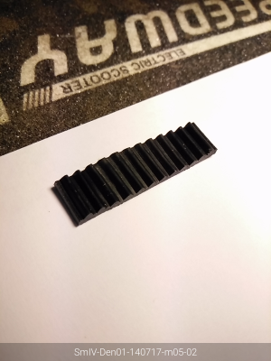

Проставка:
Были варианты, но пропущу описание. Итог - для устранения люфта в сложенном состоянии установил точно такую же проставку - иначе говоря, проставки одинаковые, взаимозаменяемые, универсальные:
Пожалуйста, учитывайте, что решение не проверено длительной эксплуатацией - используйте на свой страх и риск.
Я ненавижу ;-D мне не нравятся клеящаяся лента и пластик. Однако, здесь это сработало. Появилась жёсткость в конструкции. Все 7 пунктов выполнены. Стала лучше ясна составляющая люфта в рулевой стойке и ручках руля.
В итоге, теперь и переносить и кататься, конечно, значительно удобнее.
Корректировка от 15.07.17:
Нет, ничего не решено. Точнее решено на 2/3 примерно. Проставки держатся очень надёжно. То есть вспененная лента 3М здесь работает. Но, как и ожидалось, пластик слегка прогнулся под давлением. Соответственно люфт относительно вчерашнего снова появился. Конечно, меньше раза в четыре по отношению к заводскому, но всё-таки есть.
Раз твёрдый пластик с упругим элементом работает не полностью так, как хочется, можно попробовать установить очень плотную резину, которая должна быть толще заводской. То есть получим опять желе в узле складывания, но как бы постоянно под давлением. Условно задемпфируем :) люфт. То есть люфт будет, но уже другой - кому, как нравится. В общем этот узел не приоритет - до полной переделки заводского, меня устраивают композитные проставки.
Корректировка от 17.07.17:
Проект проставки, которая, возможно, будет работать лучше опробованных:
двухсторонняя клеящаяся лента 9508W 0.8 мм - максимально упругая твёрдая резина 1.2-2.4 мм ? - клеящаяся двухсторонняя плёнка 0.2 мм - пластик 1.6 мм. Итого общая толщина от 3.8 до 5 мм. Наверное лучше, если ближе к 3.8 мм.
-31 070 +110 = -30 960 рублей ;-D .
Одометр: 41.5 км.

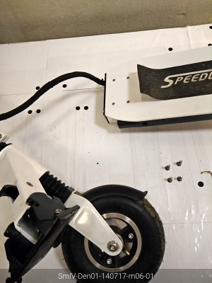

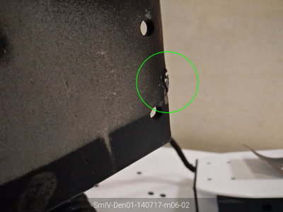

Модификация 14.07.17 06. Действует.
Это в общем не модификация, но для единообразия название менять не буду.
Выкрутив 4 винта, отсоединяем кронштейн деки.
На моём электрокате низ кронштейна не полностью очищен на заводе. Не удалены то ли остатки, налетевшие при сварке, то ли облой. Что мешает примыканию кронштейна к деке по плоскости полностью.
Удаляем, шлифуем. Заодно при сборке выравниваем положение кронштейна.
Впрочем, ещё и руль установлен не ровно. Дойдет и до него :-) .
Одометр: 41.5 км.

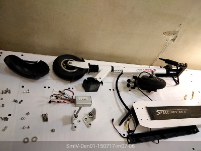

Ты прав :hello: . Честно говоря, на практике эмоций гораздо больше, чем в описании.
Для дальнейших модификаций электрокат лучше разобрать, что и сделал. Пока, не спеша, примерно за час. Дальше, видимо, достижения в этой дисциплине будут расти. Дорабатывать, улучшать и исправлять, как и ожидалось, можно столько...  O_O в общем много - на годы ;-D .

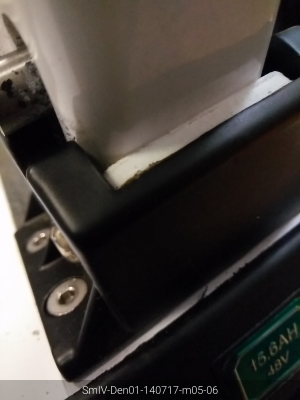

linelinn
Скажите, а до батареи не добрались?
Есть там бмс или нет?
А на счет полной разборки, ну с вашим подходом, этим рано или поздно должно было закончиться )
Добрался. Но не извлекал. Впрочем никак особо не закреплена. Страшного в этом ничего нет. Блок управления с проводами поджимает лучше любых винтов - вот это, как раз, страшно.
Батарея залита герметиком. Мало, что видно. Фотография запланирована.

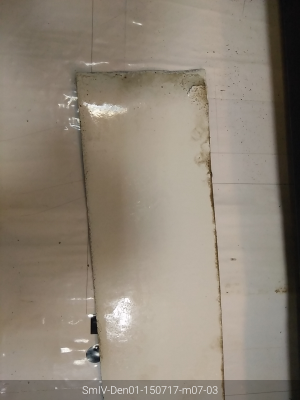

#14

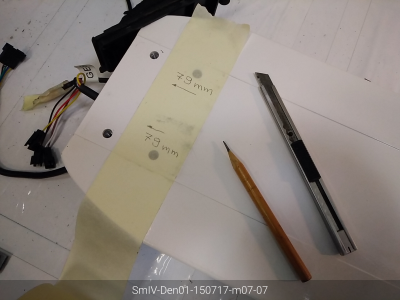

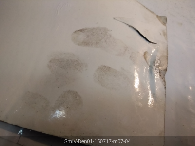

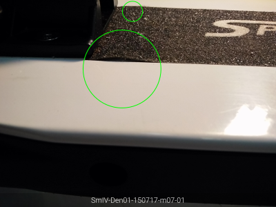

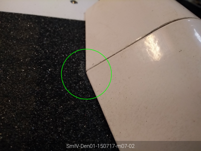

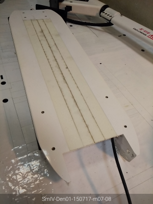

Модификация 15.07.17 07. Действует.
С самого начала я указал, что начинаю с условных мелочей. Для более серьёзных корректировок требуется вдохновение O:-) . Поэтому желательно, чтобы всё было аккуратно, а детали не отвлекали.
Шкурка заводское противоскользящее покрытие наклеено на деку с недочётами, неаккуратно.
На фото не очень видно, ближе к заднему колесу особенно неприятная деталь - бугор из складки, прижатый кронштейном.
Заводская шкурка, хорошо шкурка, судя по всему, на бумажной основе. Начала разрушаться с первых же километров. Опять же не хочется зависеть от необходимости восстанавливать заводскую деталь. Как обычно, если соберёмся продавать электрокат - новому владельцу можно будет вернуть оригинальную. Пожалуй, главное. Нет, не надёжность в данном случае. Я не против всяких как бы логотипов, но в меру. Вот этот номер с превращением электроката в рекламомобиль, мы нашим китайским коллегам исполнять не позволим.
Чтобы не только удобно было заменить покрытие электрокат разобрал.
Такова заводская шкурка.
Всё тайное становится явным. Убедился, что правильно поступил, сняв шкурку. Следующее фото позволит судить о культуре производства в тёмном подвале дядюшки Ляо. Конечно, можно разыскать этого китайского товарища по отпечаткам пальцев, но мне спокойнее, когда я знаю, что этой грязи в моём электрокате больше не будет.
К сожалению, суровая реальность безвременья такова, что люди почти разучились создавать простые лаконичные вещи. Ни подходящую наждачную бумагу на тканевой основе, ни готовое моноцветное покрытие деки не нашёл. Да и особо не искал. Везде почему-то очень гордились каким-то абстракционизЪмом, называя, видимо, модным словом принт  :eek: .
Был куплен антигравий 150 рублей - как крайний вариант. Не понадобился.
Ещё хотел испытать вот такую противоскользящую ленту:
Толщина как раз чуть больше заводского покрытия. Цена 280 рублей опять  :-) по акции.
Очистил деку спиртом. Отступил 79 мм, хотя 78 было бы точнее.
Аккуратно установил ленту. Загрязнения на ней - по верху ;-) .
Ничего не отклеивается, никакой бумаги, никаких логотипов, меняется в любое время, держит отлично.
-30 960 -280 -150 = -31 390 рублей ;-D .
Одометр: 50.1 км.

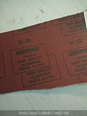

Лента работает отлично. Надёжная, не гнётся, не рвётся. Но загрязняется  :-( . Не известно где, один из друзей купил наждачную бумагу на тканевой основе наждачную ткань. Вот такую:
Я соединил с ней клеящуюся основу и вырезал шкурку по размеру с запасом на загиб - 520 мм х 90.4 мм. Установил на деку.
