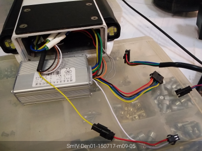

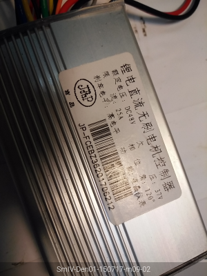

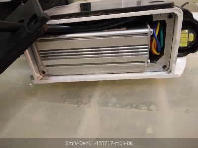

Вот так выглядит блок управления 48 В SPEEDWAY mini IV:
Поближе:

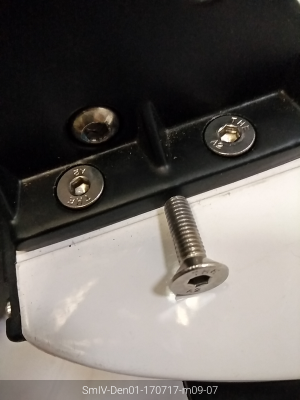

Очень правильно, что я почти сразу разобрал электрокат. Да, в деке для блока управления с проводами места очень мало. Так ещё, китайские товарищи привинчивают к деке кронштейн складывания четырьмя винтами, которые выступают из усилителя внутри деки примерно на 3 мм. Не удивительно, что при сборке они почти пробили один из проводов контроллера:
Вот так выступают эти винты:
Здесь видно и батарею.
Понятно, что менять будем именно эти винты - на такие же, но короче. Если не будет подходящего размера - подрежем. Обратите внимание, что в этом узле с завода применяются винты с классом прочности 10.9 .

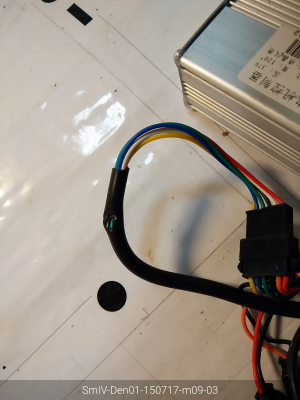

Каждая выемка/установка контроллера увеличивает вероятность поломки. Всё зажимается дико  :-) довольно сильно. Необходим определённый метод укладывания проводов в деку перед установкой контроллера. Деталей много, но пока последовательность примерно такая, как на фото:
Желательно все провода, начиная и обращая особое внимание на провода от батареи, без изломов, уложить за контроллер:
В общем пока на заводском моторе и блоке управления всё-равно всю проводку лучше переделать, перенести элементы, проложить, закрепить провода, установить разъёмы, обеспечить быструю разборку машинки.
Заменённые винты и пример винта.
Винт потай М6 х 20 мм нержавеющий 5 х 10 рублей = 50 рублей.

Сообщите, пожалуйста, ссылку на контроллер - потребуется купить дублирующий, чтобы не резать заводской.

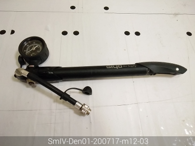

Кстати, когда не компрессором, пользуюсь довольно удобным насосом от моего велосипеда, вот таким:
На корпусе надпись GIYO Air Supply.

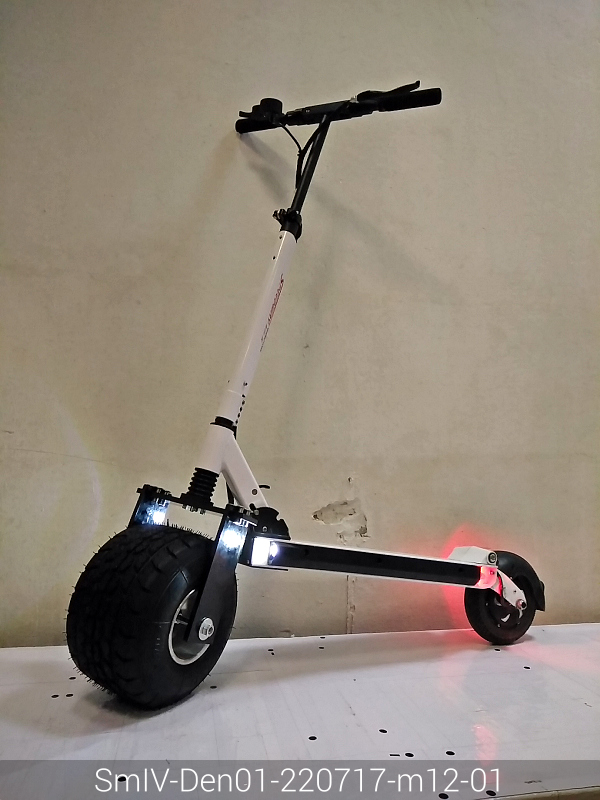

Модификация 22.07.17 12. В работе.
Сразу уточняю, что, да, я знаю, сколько различных недостатков возникает при использовании подобных колёс. Как написал в самом начале - SPEEDWAY mini IV использую для тестов, пробы на нём элементов собственного проекта электроката. Довольно давно хотел попробовать картинговые колёса, а после WEPED тем более.
Некоторые цели - тезисно пока:
1. Большая площадь контакта, для обеспечения возможностей моторов при полном приводе в части динамики, ускорения.
2. Всё под переработку подвесок - мягче - поберечь суставы, безопаснее - диаметр больше - неровности, ямы, бордюры преодолевать в сочетании с переработанной подвеской должен лучше.
3. Всесезонный рисунок, даже не слик - "Готовь сани летом ©" - возможность движения по снегу с грязью, тем более, учитывая полный привод.
4. Все преимущества пневматических бескамерных шин стандартного распространённого размера, тем более, что обе шины одинаковые.
5. Теперь ещё выше и видно ещё дальше B-). Ощущение полёта над землёй :-D .
6. И, наконец, я снял эту надоедливую подножку. Даже на одной шине более-менее устойчиво держится теперь сам.
Да, это пока прокатные картинговые 6.0 х 11 - 5 шины. С ограничением по температуре. Но до мотора, с которым может начинать иметь значение, ещё далеко, если и будет. И прокатные же диски. Никакого магния пока и тому подобного.
Элементы условно вилки изготовлены из пластика - это простейшая примерка, первый макет. Не было ни осей, ни гаек подходящих - почти ничего не было и времени особо так же не было. Конечно, всё уже снял и вернул заводское колесо.
Но отказать себе прокатиться на этом хотя бы немного - невозможно ;-D . Максимум километров 15 в час было - ждал вот-вот всё развалится подо мной - но ничего, на удивление в пластиковом формате отъездило. Быстрее, конечно, не стал разгоняться.

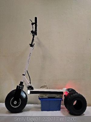

Впечатления неоднозначные:
Чтобы довести до ума - работы много. Может на месяцы. Менять надо всё.
Не почувствовал, что мощность сильно съёдается колесом. Если так на заводском моторе, то на полном приводе на мощных, динамичных моторах должно быть очень интересно.
Картинговой шине нужна мощность.
Вряди ли всё, что планировал получится.
Теперь особых новостей, видимо, долго не будет. Делишек хватает. А по модификациям, которые в работе - много всего требуется подготовить и выполнить.
Вот примерно, как это могло бы выглядеть с двумя такими шинами:
Но в целом понравилось - очень! B-)
