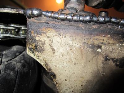

Теперь можно считать, что у меня полноценный самокат, неделю назад где то сломал подседельный штырь пополам, это видать как раз случилось, когда прыгнул с высокого бордюра на дешевой покрышке за сотку, но в тот момент не увидел подставы  :laugh: Труба согнулась пополам, в итоге была заварена в ближайшем автосервисе, но и это не было концом приключений, когда на следующих прыжках согнулся пополам другой конец подседельного, ё моё металлический прут  %-) Кароче, убрал седло и остатки трубы и прокатился без нее, ой-й-й, как же товарищи Кулибин и Autoland были правы на счет катания стоя, это такой кааййф  :wow:  Прыгать стало более комфортно по всем кочкам, лестницы и прочие гадости, пару перелетов через руль не в счет -колодка задела тормозной диск на ходу и полет удался  :laugh:  особо быстро самокат не летит, но в пределах 35-40 км\ч иногда кратковременно разгоняюсь, в основном езжу около 25 км\ч., доехать до леса и там уже устраивать  :dance:  /:-) но стоя на таком танке ехать стремно, не привык еще походу, рулевая ходуном ходит, люфтит, есть желание приварить рулевой складной механизм, складывать его не планирую, крыло самодельное отвалилось через некоторое время езды по корням, что касается контроллеров, первые 3 показали себя подло, значит уверенно заверяю, что вот такой контроллер на 32А 36v 1000 w не подходит по причине постоянного перегрева и горения  фетов

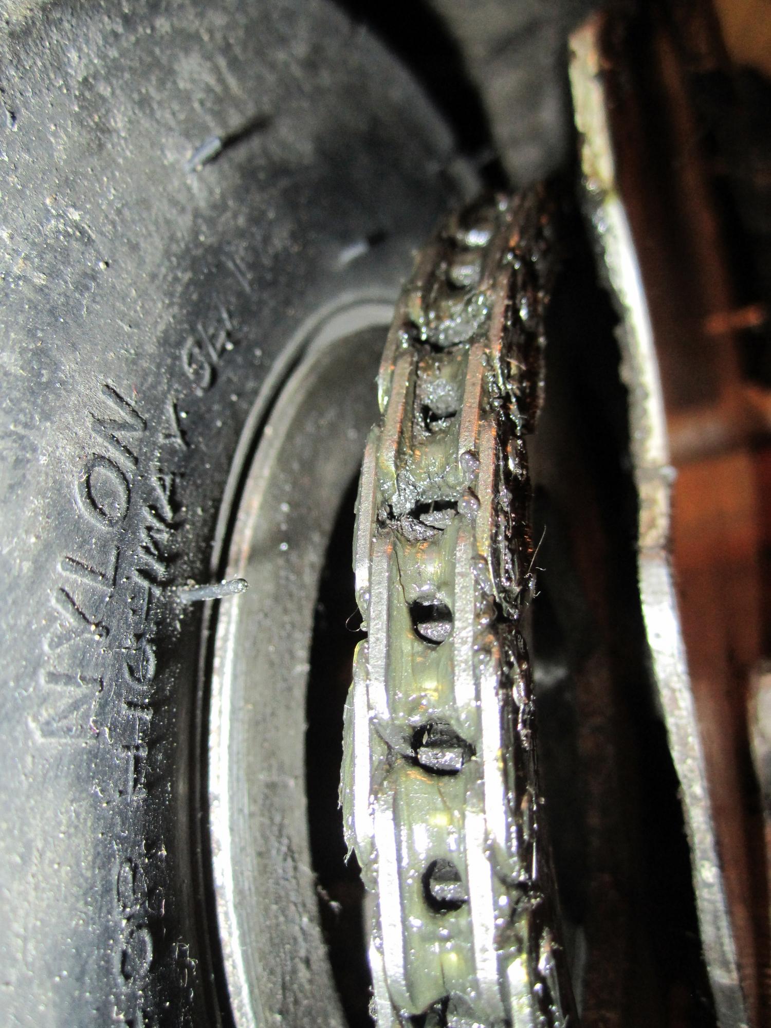

Движухи нет, немного добавим. Приветствую всех, кто еще остается в теме электро, по сей день катаюсь на этом коне, со счета пробега уже сбился, но по последним прикидкам на сегодняшний месяц по навигатору и все время с июля месяца 2017 года, на новой литиевой акб, самокат пробежал 4,5 тыс. км., с 8 ноября, датированным последним сообщением было заменено:  ведущие звезды 3 штуки-это 300 рублей, если оптом с ебай  :-),  покрышки поменяны местами, задний слик спокойно едет по снегу, льду, но только, если на нем сидеть, передний трактор гребет все, что только можно, сварили подседельный штырь, снова можно сидеть  :ку: , иногда проводится чистка самоката очистителем от смазки, песка и соли с асфальта, смазывается солидолом, проверяется на наличие попаданий влаги, подкачка шин происходит раз в 1500 км., колеса перебраны, подшипники смазаны, целые, сейчас в -10 примерно после пробега в 25-30 км., провожу замер остатка вольтажа на акб, допустим при скорости 10-15 км\ч. и пробеге в неполный газ,  иногда на прямых в топить 35 км\ч. кратковременно, по приезду в запасе остается еще половина заряда, т.е из 42v, 36v остаток. Езда аккуратная, но лес не исключен, без выпендрежей, пешком обратно в такой мороз не очень хочется идти  %-)
Что имеем в итоге, после набранного опыта, траты уменьшились в десятки раз, цепной привод до сих пор устраивает, желание переходить на тихий мотор 50-50.  :hello:

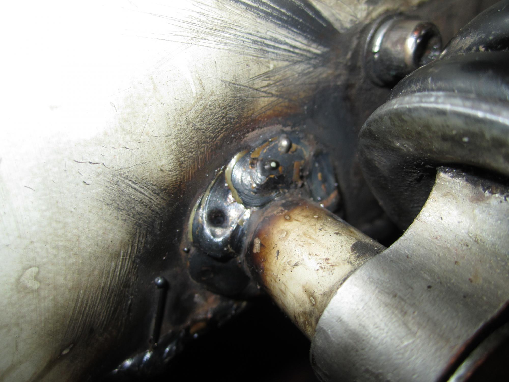

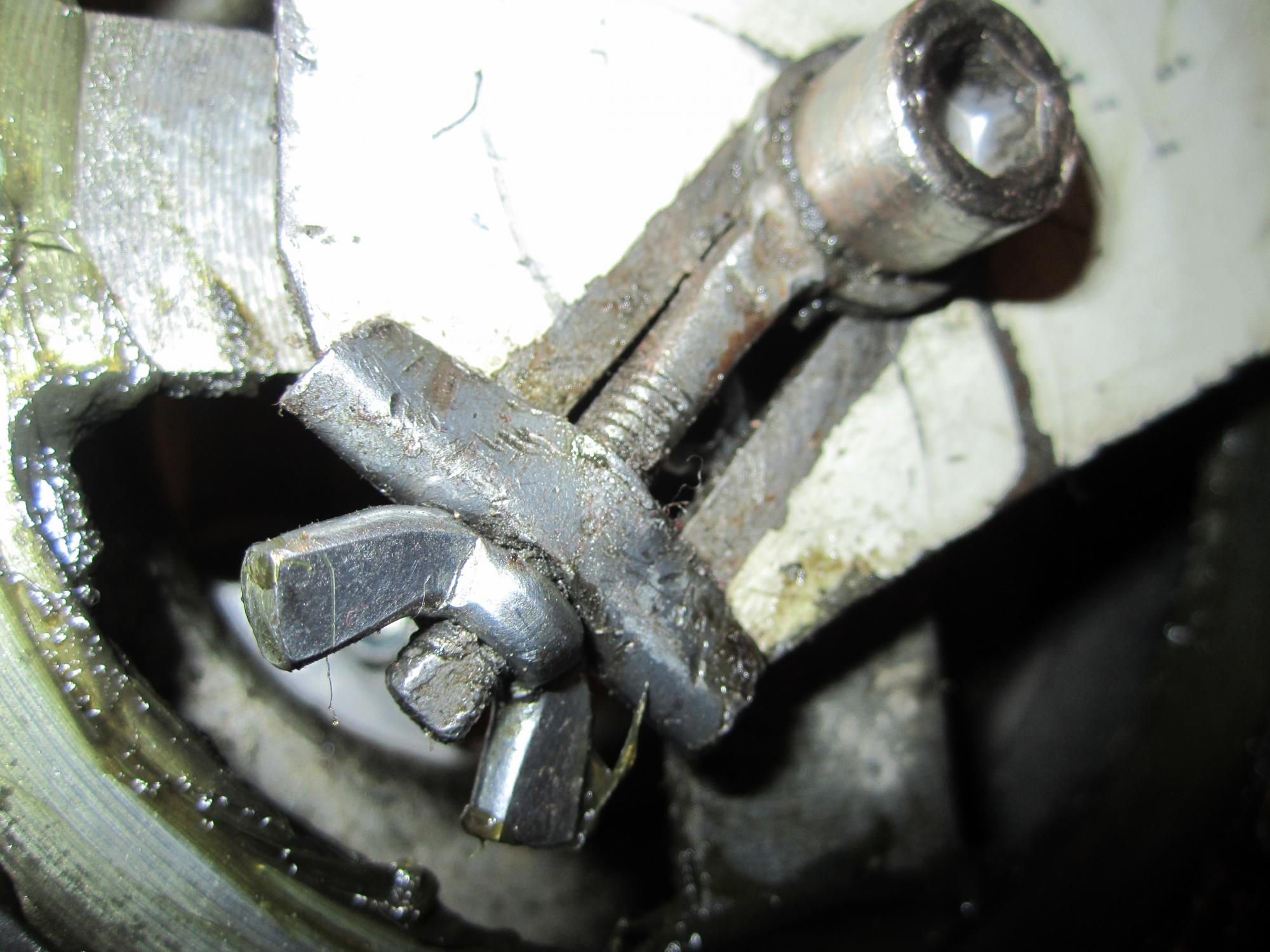

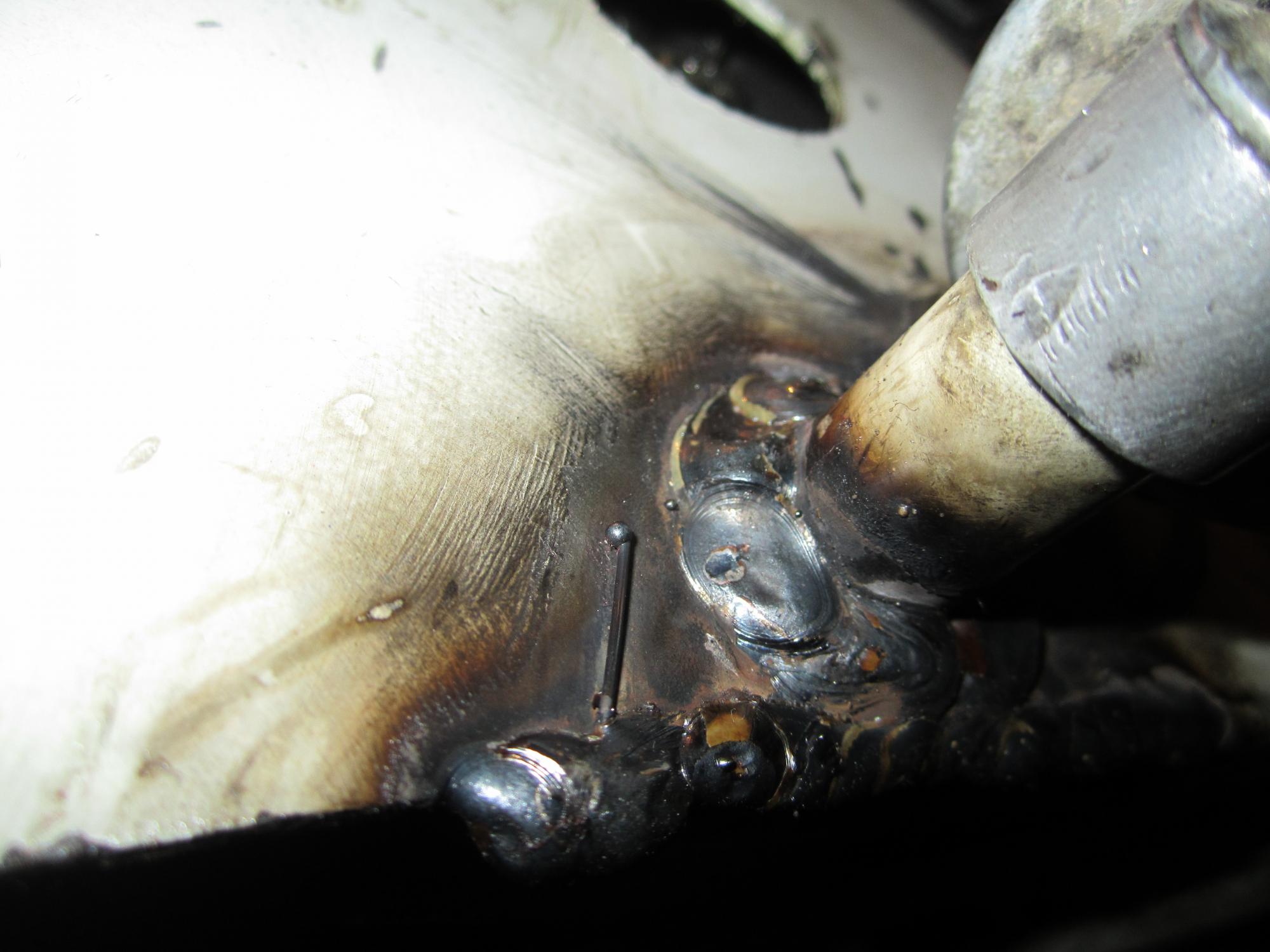

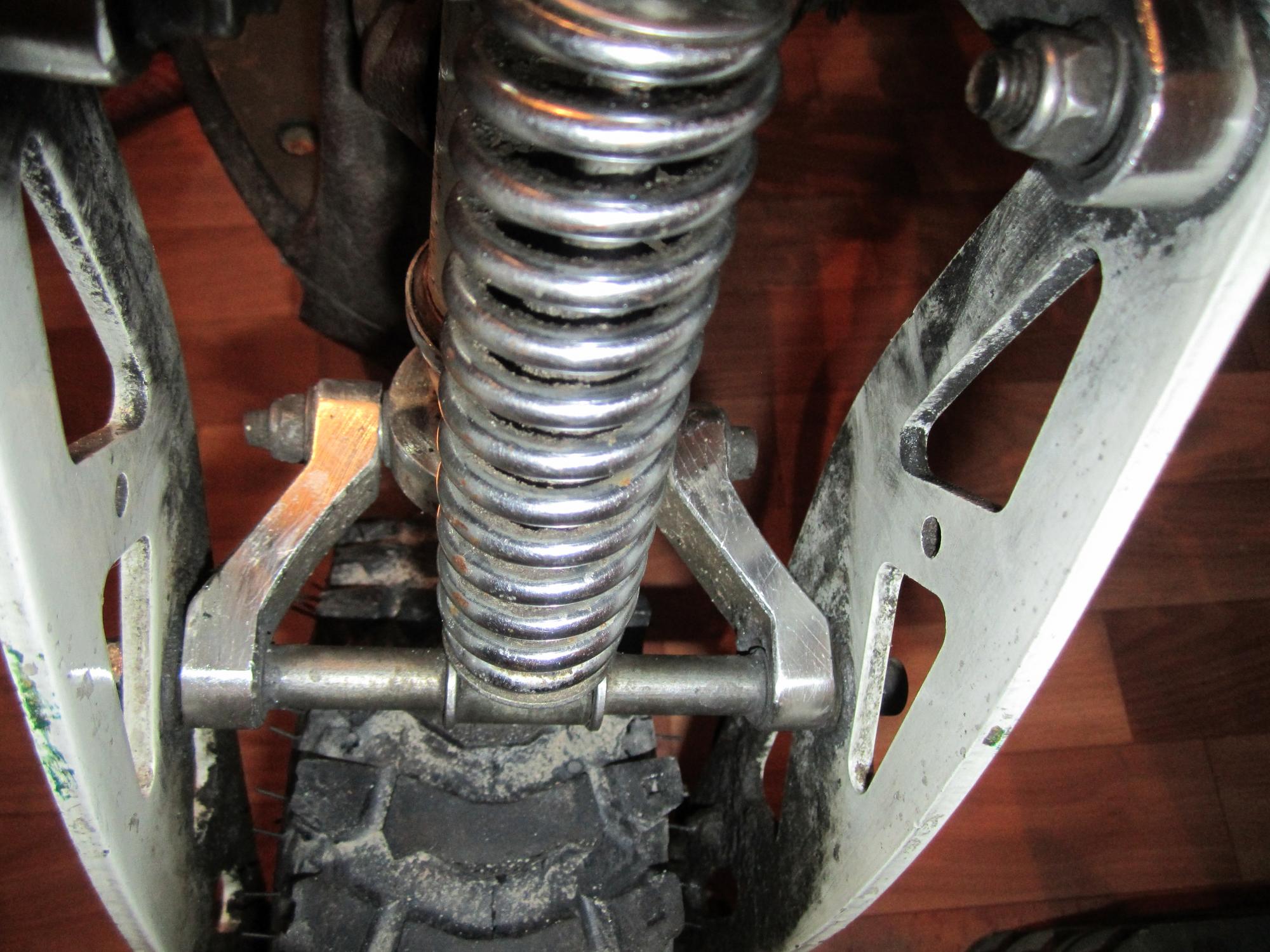

Хотел было поменять самокат на новый, этот начал ржаветь, отваливаться местами, трескаться рама, все дребезжать, было решено перебрать его полностью, кроме переднего амортизатора, довести немного до ума, а после прошедшей метели, когда снега намело столько, что машины с трудом проезжали, а самокат ехал практически хорошо, за исключением некоторых дорог, где задний слик зарывался в снег, понял, что он мне как родной и не хочу с ним расставаться  :el10: не подвел даже в такую погоду. Приложил руки, заменил задний колесный диск, ось, ведущую звезду, съездил в мото мастерскую, приварили крепления амортизаторов, трещина была порядком, вот не заметь ее в пути, аморт мог выстрелить пулей, как это было с левой стороны, но спасибо ребятам, заварили как надо, обращаюсь к ним уже второй раз, разобрал вощем та, смазал все узлы, перебрал сзади подшипники, натяжители цепи пришлось вернуть на место, но в пути один из них выбило, ехал 5 км\ч из-за 6 рублевой выбившей гайки  %-) от нее зависит натянута цепь или нет, передок слегка полирнул, дабы вид преобразовался, теперь блестит, ну это до первой снежной каши  /:-)
