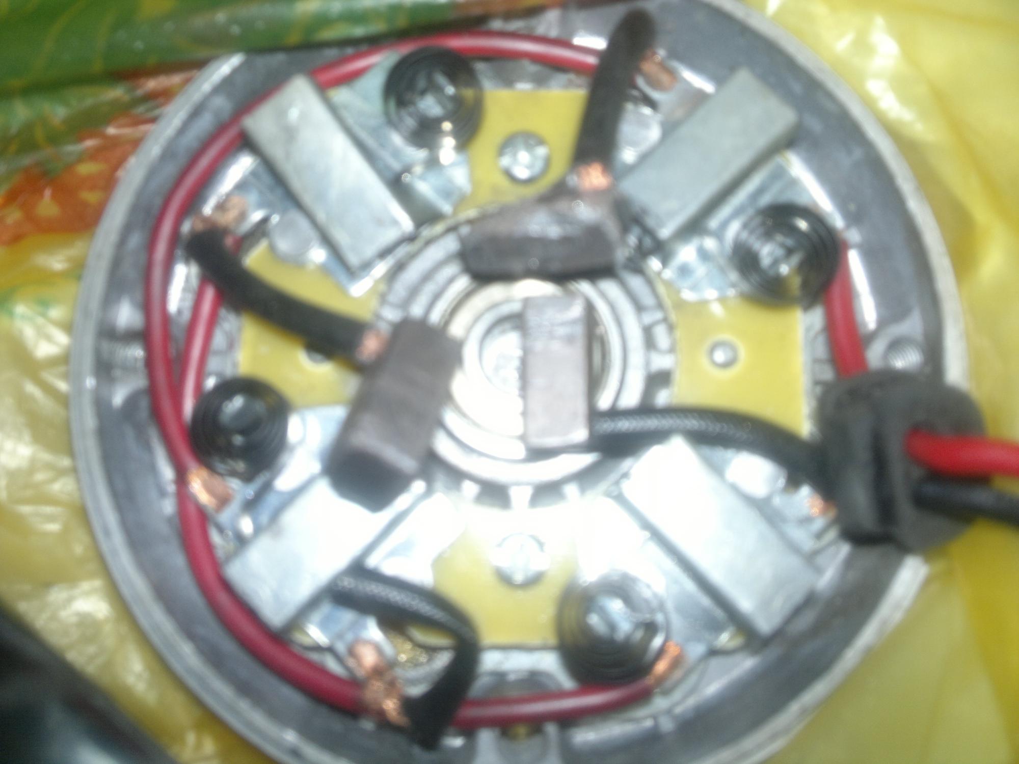

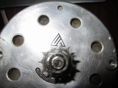

Полетел щеточный мотор, стерлись щетки, как че? хз 36v 1000w XY1020
Поехал в магаз, приобрел другой мотор MY1020 отличие двигателей только током 35А вместо 28.6А RPM одинаковы 3000

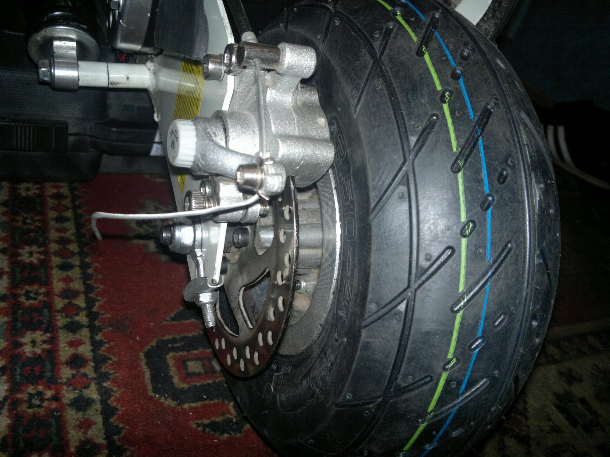

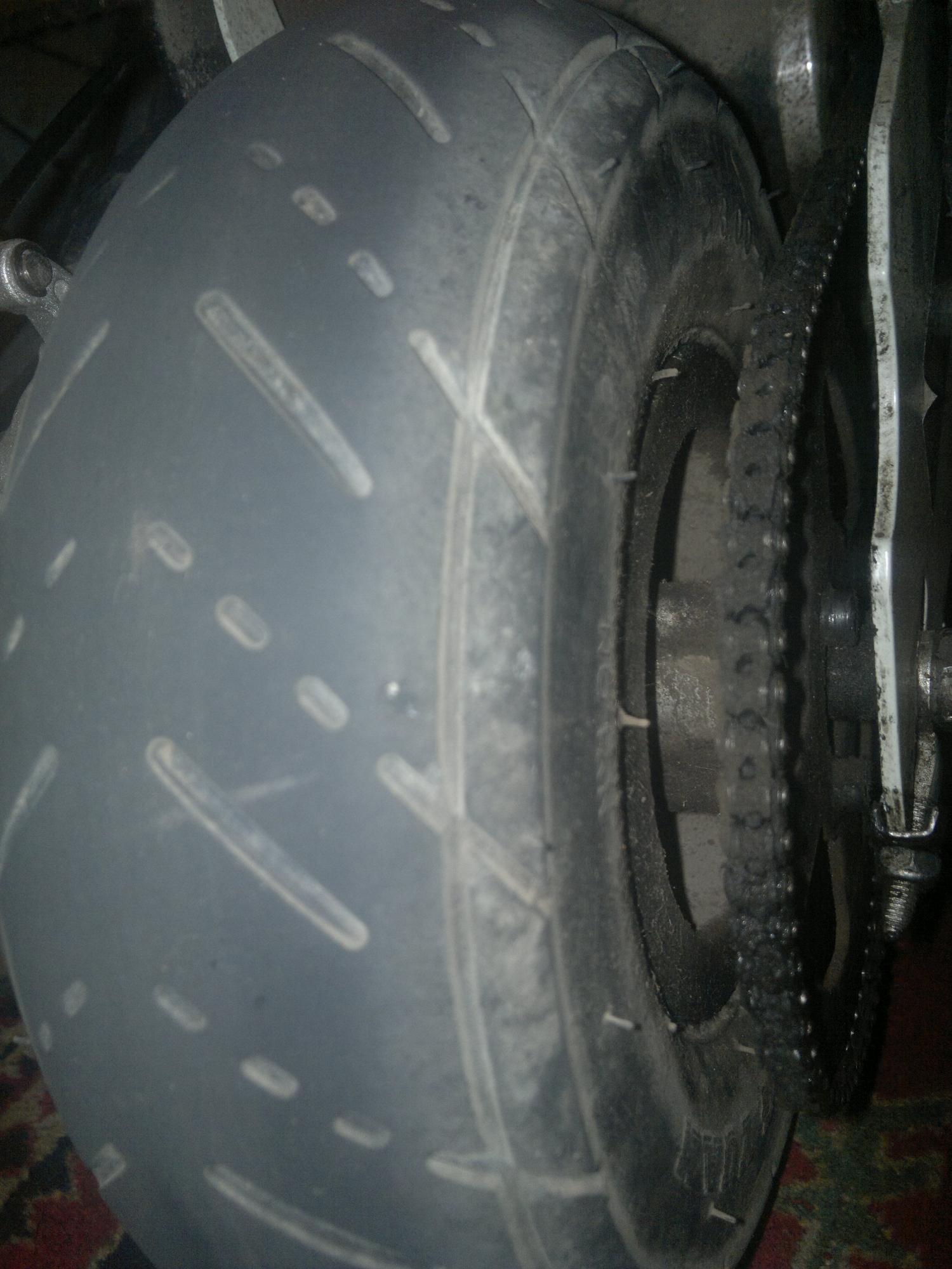

Первым полезла грыжа на заднем колесе  :facepalm:, под замену покрышка, заменил на мото резину с виду хорошая, прочная
Была такая
Поставил

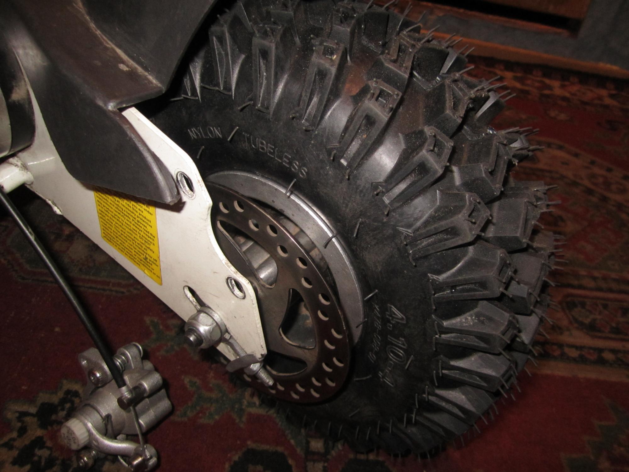

Поехал обкатывать новую резину, обкатал до первого леса  :-D, наехал на что-то острое, так бабахнуло, что сам испугался, в итоге обратно эвакуация на такси, это стандарт если далеко уехал, а вариантов больше нет, после бабаха поехал за резиной по серьезнее
Установил внедорожную зима-лето, крупнее, чем обычные на самокате

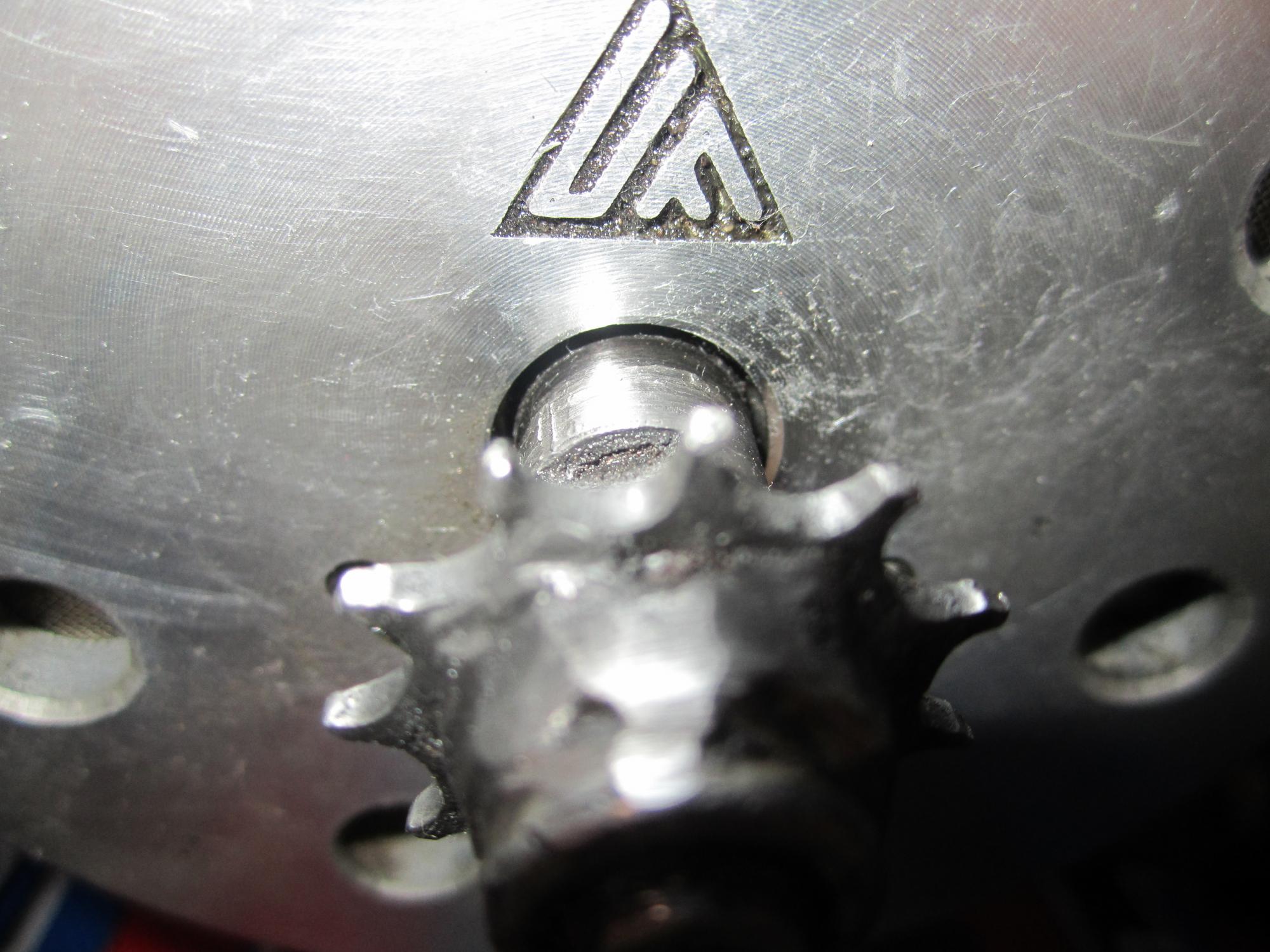

Проехал какое то время, примерно час  :facepalm:  и тут новый привет, слетает цепь и на валу мотора срывает резьбу, где установлена звезда 11 зубьев  :facepalm:, вот тут я уже напрягся, это уже не в какие рамки не входит , цепь слетает раз десять, пока еду, это не особо напрягает, перчатки и спокойствие, надел и поехал дальше
Вариантов рядом нет, видно звезда стерта, вал в норме, пошел в ближайший сервис, попросил, заварили, поехал прокатился, хватило на 7 км хода, обратно снова 5 км пошел пешком с грудой металлолома и так два раза  :facepalm:, нет, я нисколько не расстроился, но как же так, а где мать его надежность? Вложения и так не малые пошли как на новый, но новый брать, тоже не знаешь, чего купишь, катил электросамокат рядом, приехал домой, сел размышлять, что делать дальше, варить по новой или перейти и искать мк уже и тут приключение не закончилось, пошел снял мотор и смотрю амортизатор как то неправильно расположен, при нагрузке смотрит влево  O_O приехали, визуальный осмотр рамы выявил недостаток

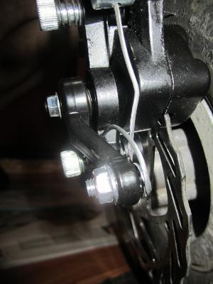

Поменял тормозную систему частично

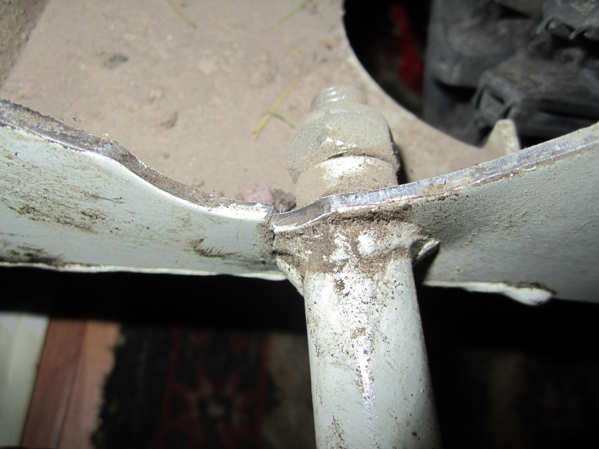

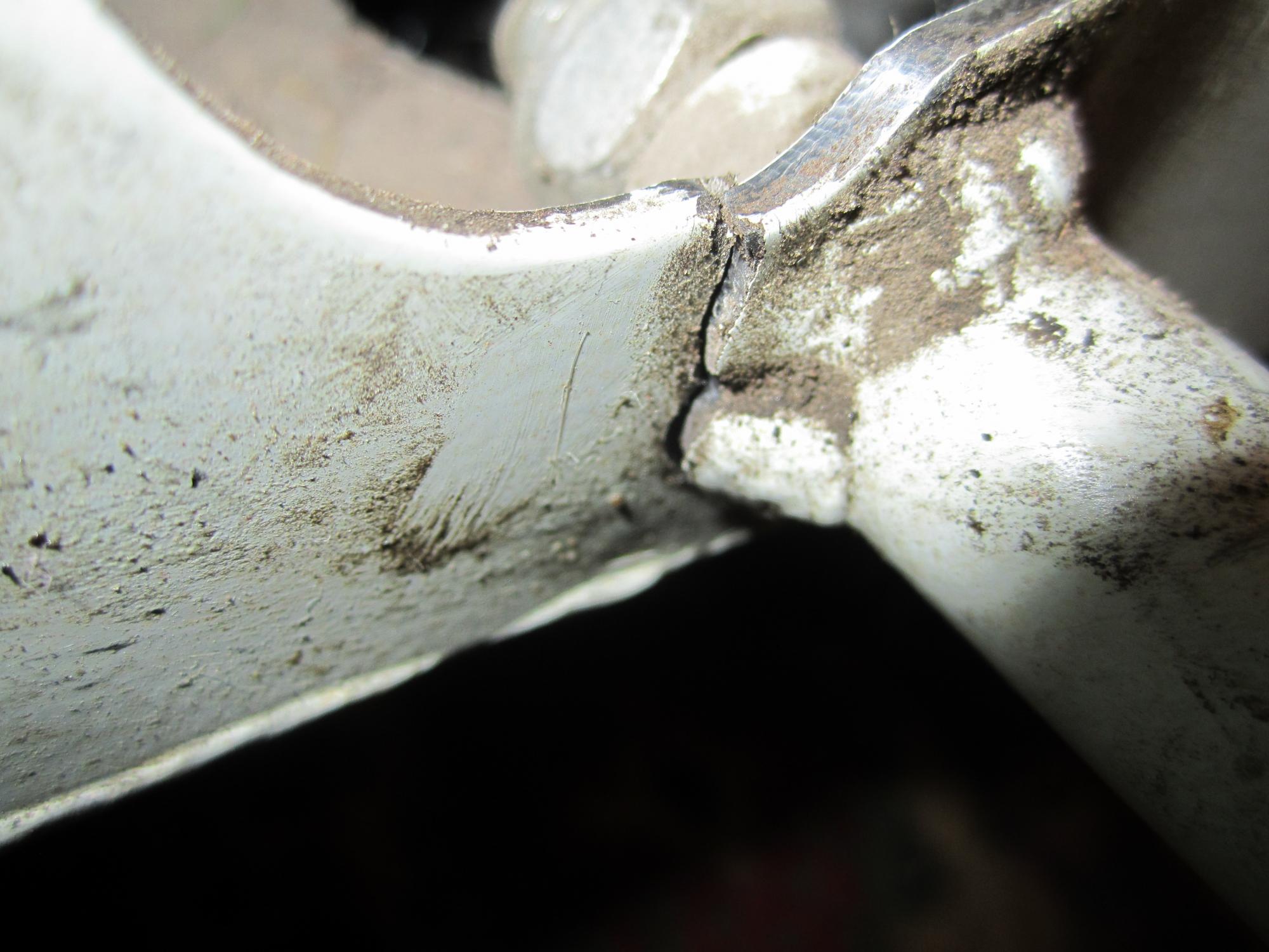

[user]Mr_Hurma_xD[/user], Когда покупал сэм, не думал о раме, хотел сесть и поехать, поехал не долго :) рама кстати тут не такая уж и дохлая с виду то, на совсем дохлую не похожа, там где сварка, она по шву треснула. Так в мою раму тоже 25ah влезло

[user]Kobold870[/user], ох сколько людей говорили, что рино рамы железные "не дохлые" и сколько раз они потом ее обсирали :) Пока что рекодсмен переделок с этой рамой [user]Кулибин[/user]. Правда и он сдался и сварил свою раму :)
Кстати смотрю у Вас задняя стенка короба тоже на прихватах, вместо нормальной сварки, ох полетит она у Вас... Вот примерно вот так:
https://electrotransport.ru/index.php?topic=20054.msg891316#msg891316
Сделал ссылкой на пост ибо лень перетаскивать. Там так хорошо описана боль :)

Сейчас моя задача поставить его на ход, фактически он на ходу, если бы не слетала цепь каждые десять секунд, звезда к валу приварена намертво, дорога коллекторнику одна, на свалку или продать кому на проекты тестировать :)
