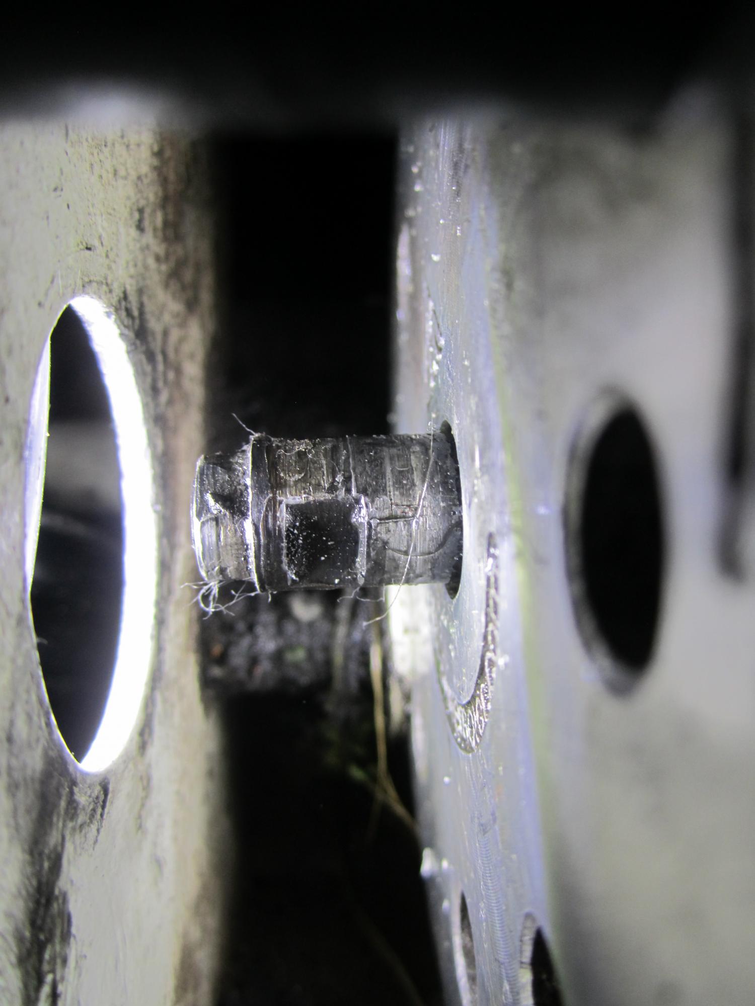

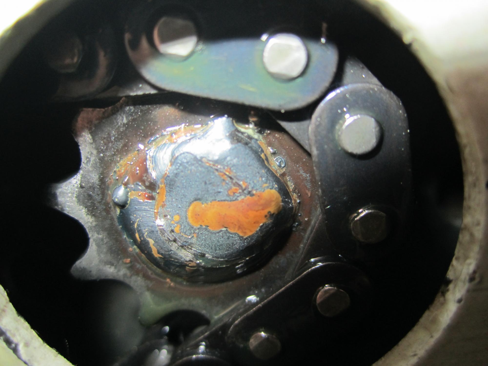

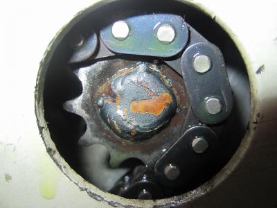

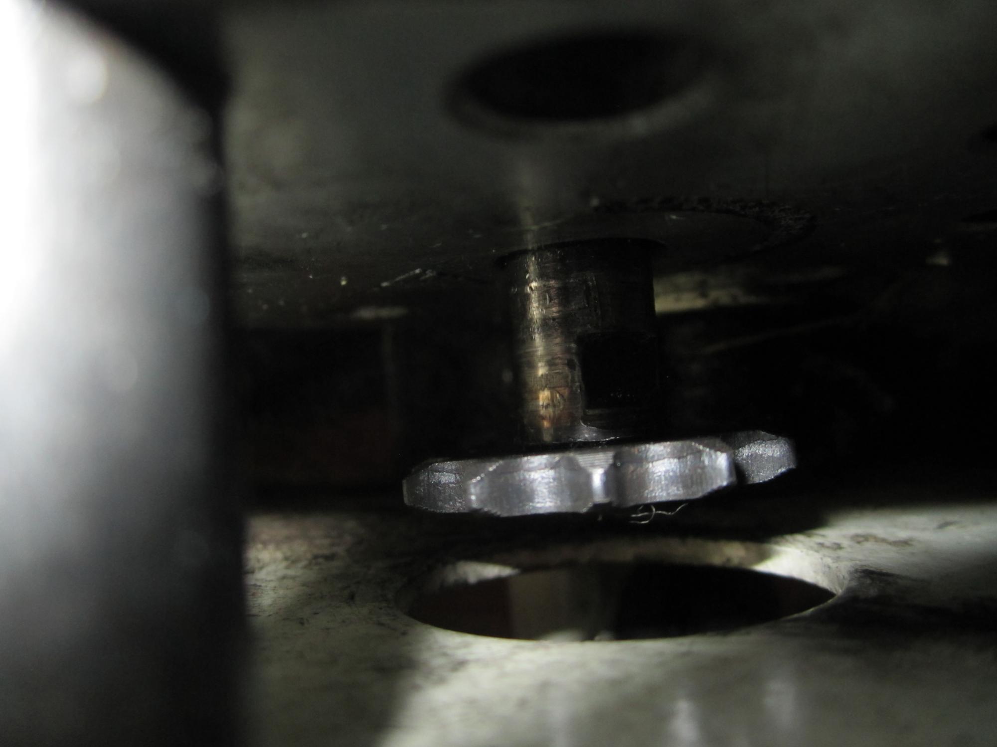

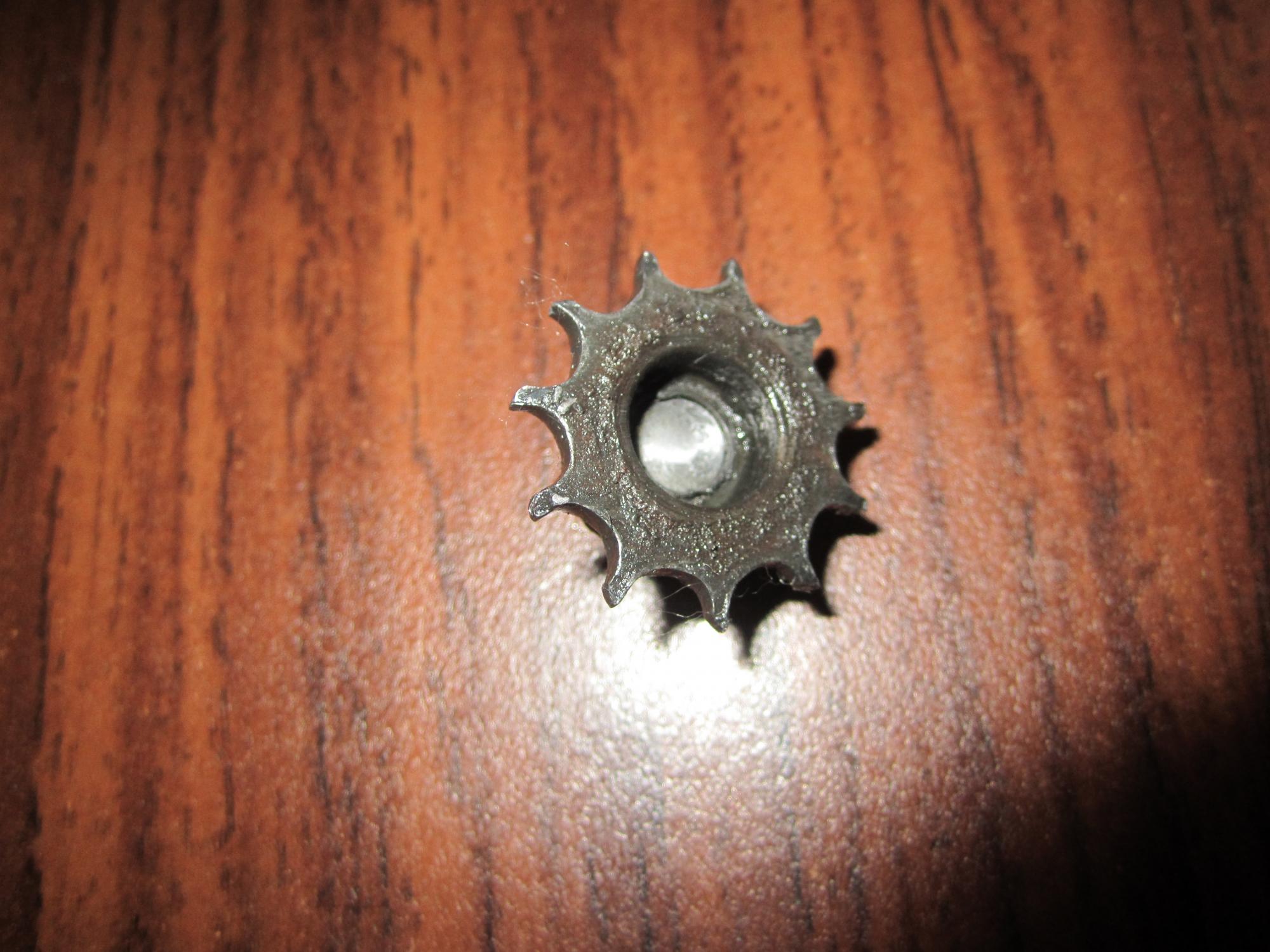

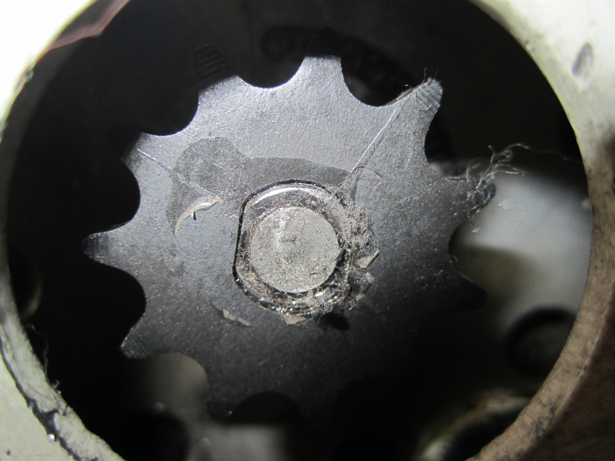

Добил таки звезду  /:-) , крутил вертел, пыхтел в результате сама снялась с вала мотора, на нем видно, что есть резьба под звезду и нет резьбы под гайку, состояние мотора технически исправен, только резьбу сделать на валу, наверно цепь от этого и слетала, что в разные стороны гулял. Износ звезды максимальный.
Kobold

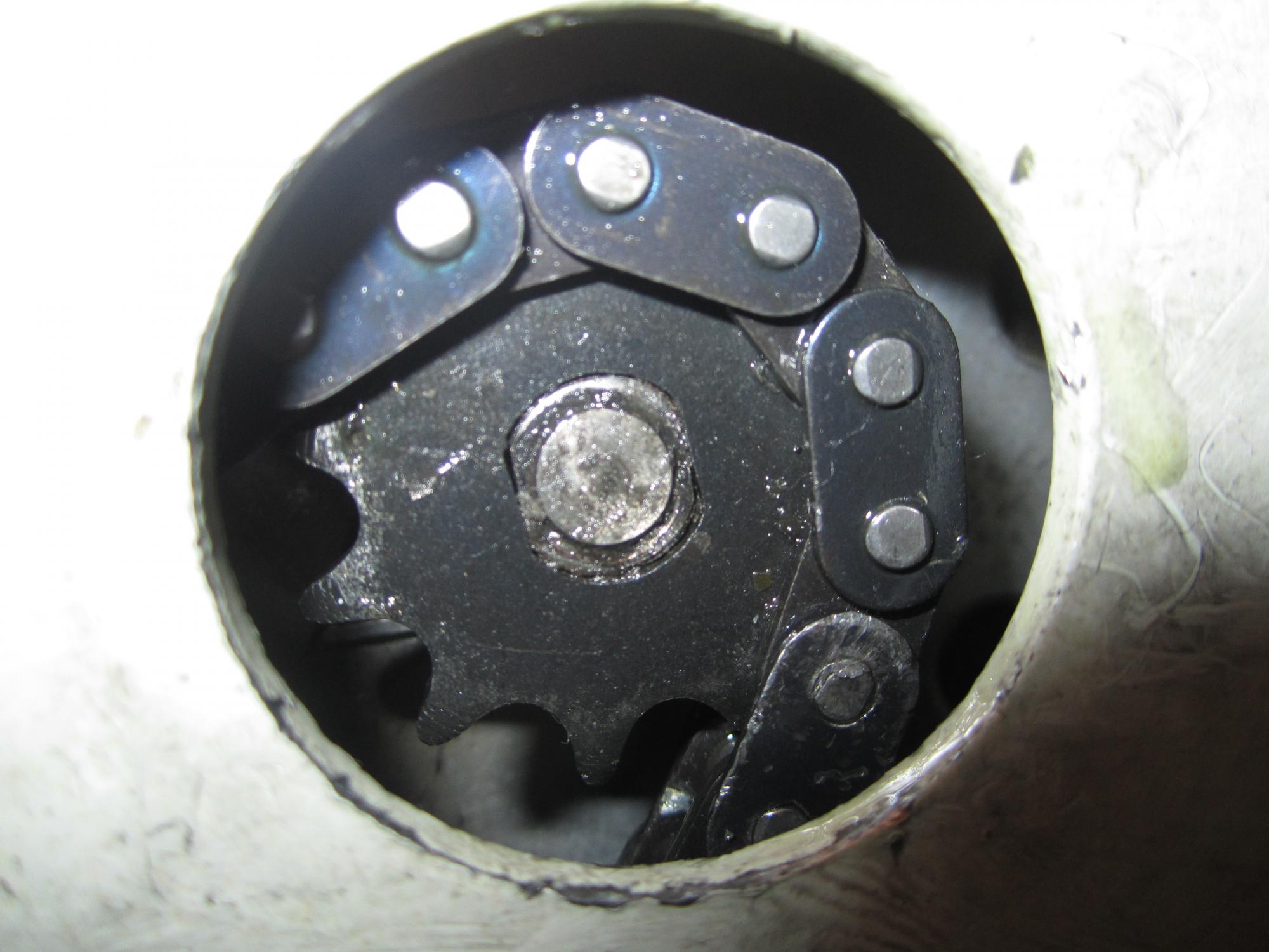

Привезли звезду, встала как родная  :-)
По пути в мастерскую, погнул усилки дропов на веле  :facepalm: где-то дал нагрузку не хилую, заменил в срочном порядке.

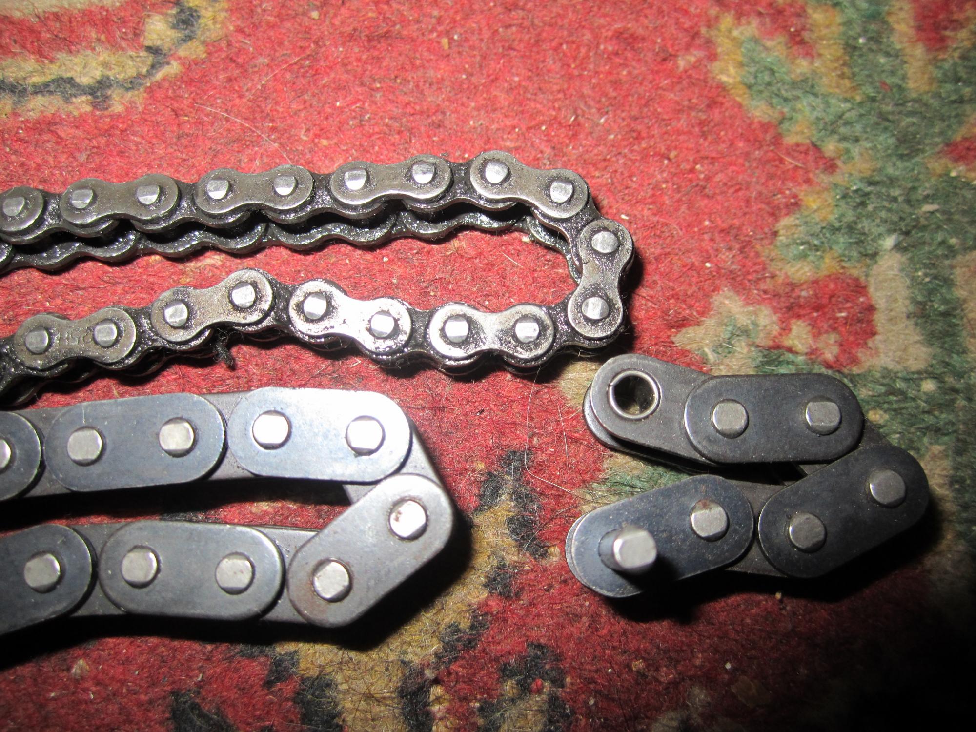

Поставил новую, похожую на мото, цепь, по размеру не подошла  :facepalm: будем наращивать.
Приехали, звезду на валу крепить нечем, резьбу вместе с куском вала двигла срубило на предыдущей поездке  :facepalm:, будем использовать сварку, если отвалится, а она отвалится.
Задняя ведомая звезда по размерам мала, под замену, короче трансмиссию менять полностью  :facepalm:
Продолжаем колхозить  /:-) ;-D

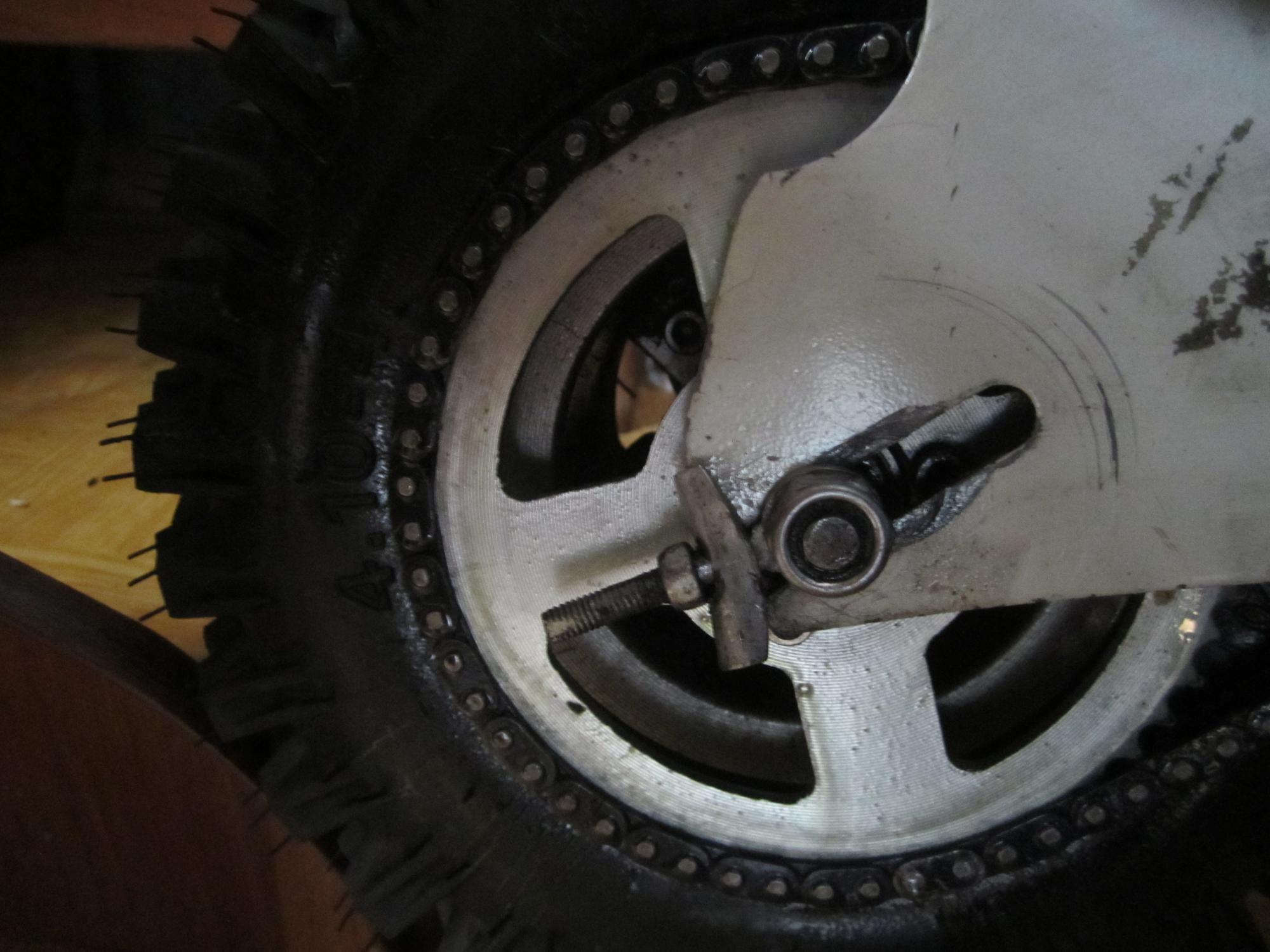

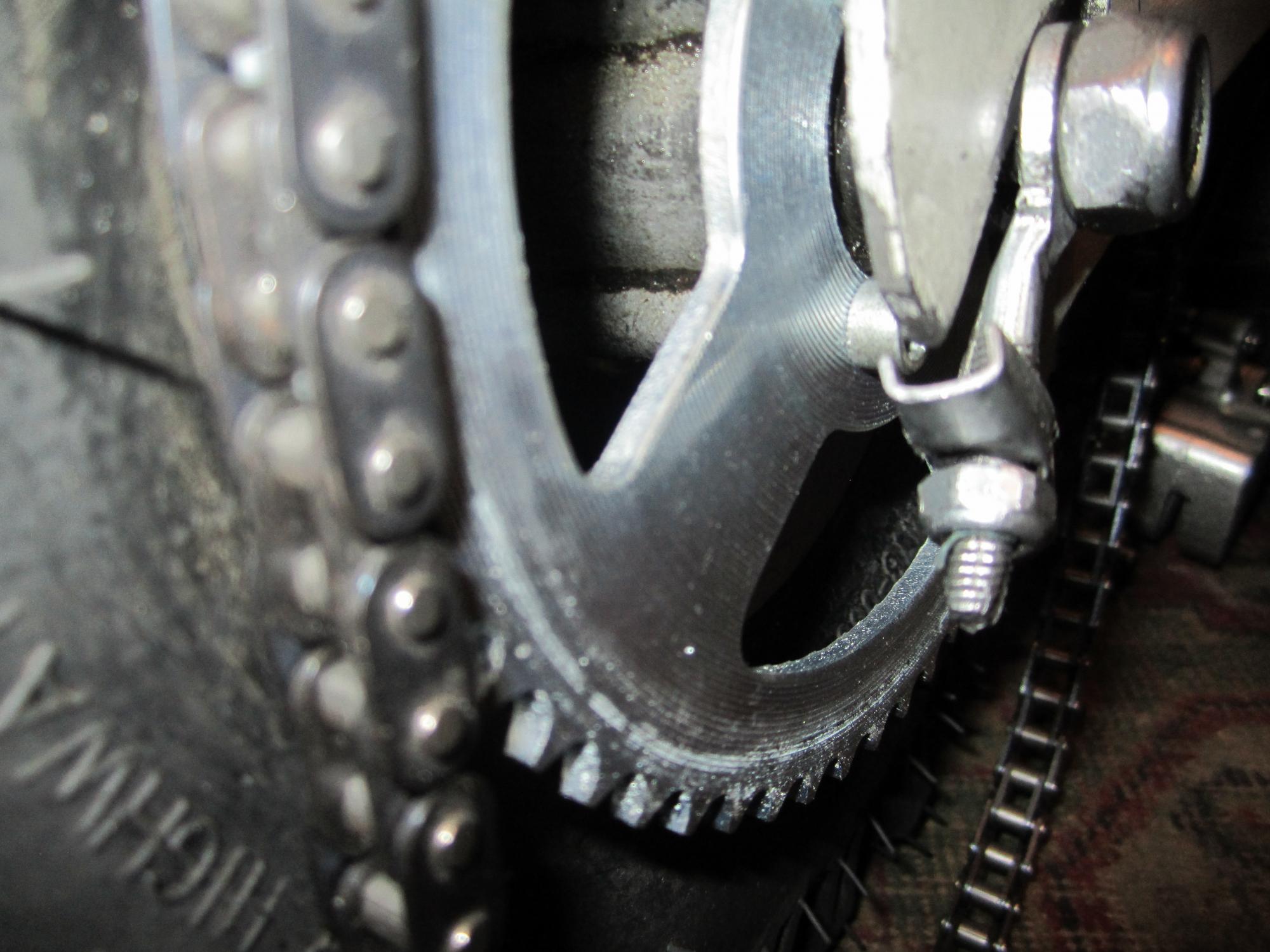

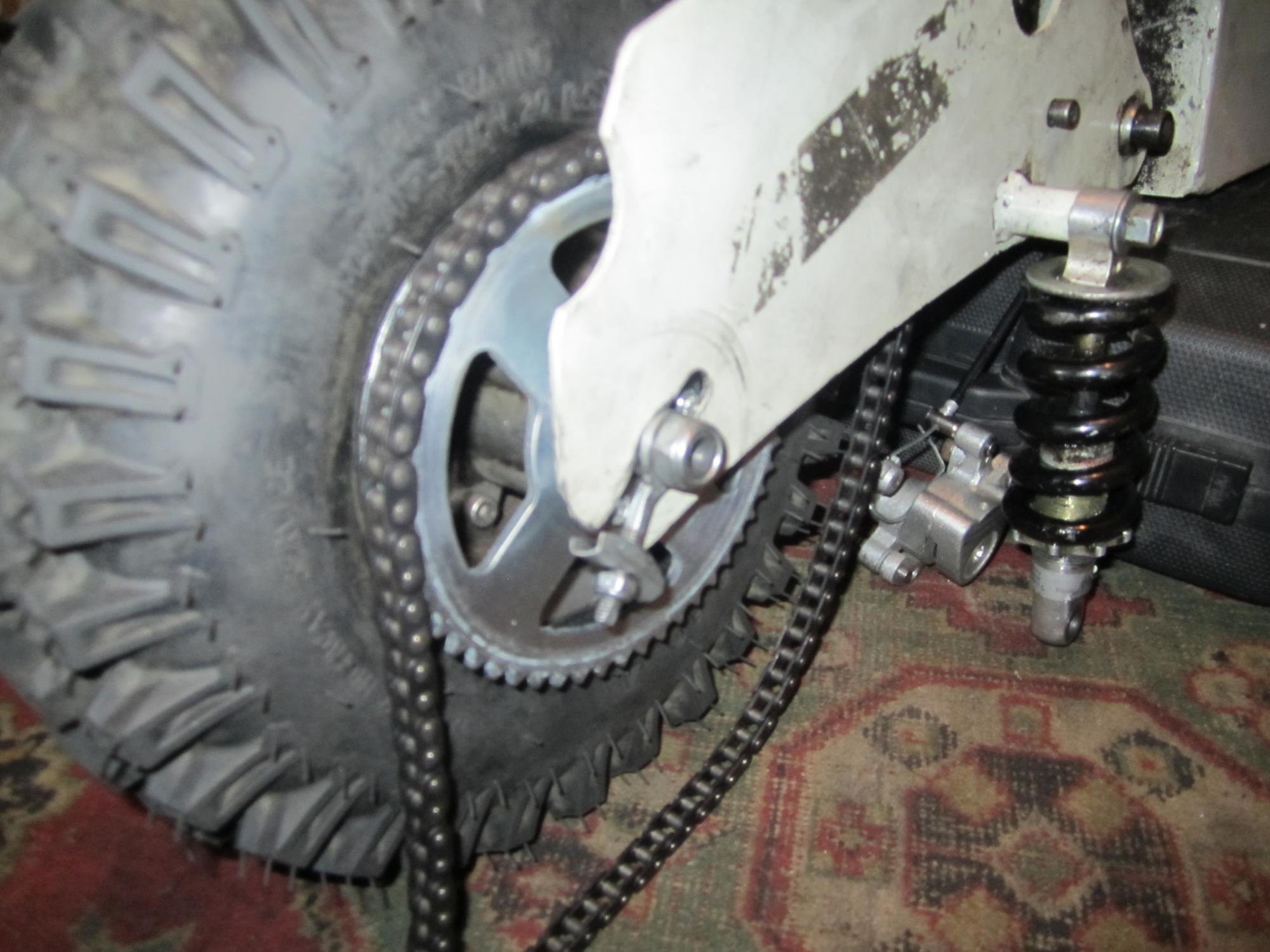

Kobold
#30
Фуф, по тиху, по нервам :-D но с более ответственным подходом, пришлось пойти на мировую с самокатом  /:-)
Как говорил мой коллега, терпение мой юный друг и у тебя все получится, не делает тот, кто ничего не делает.
Продолжаем колхоз красный лапоть  ;-D

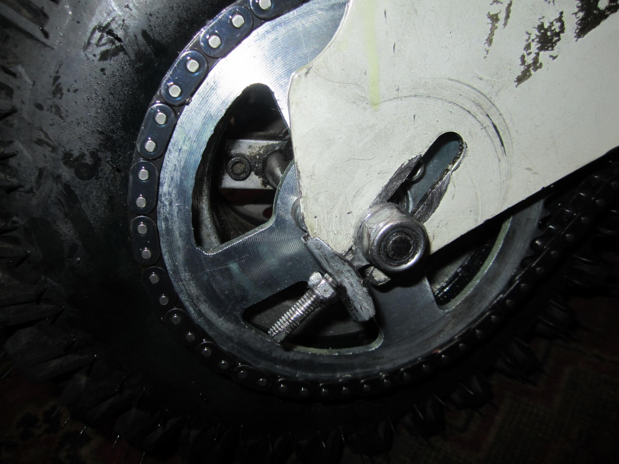

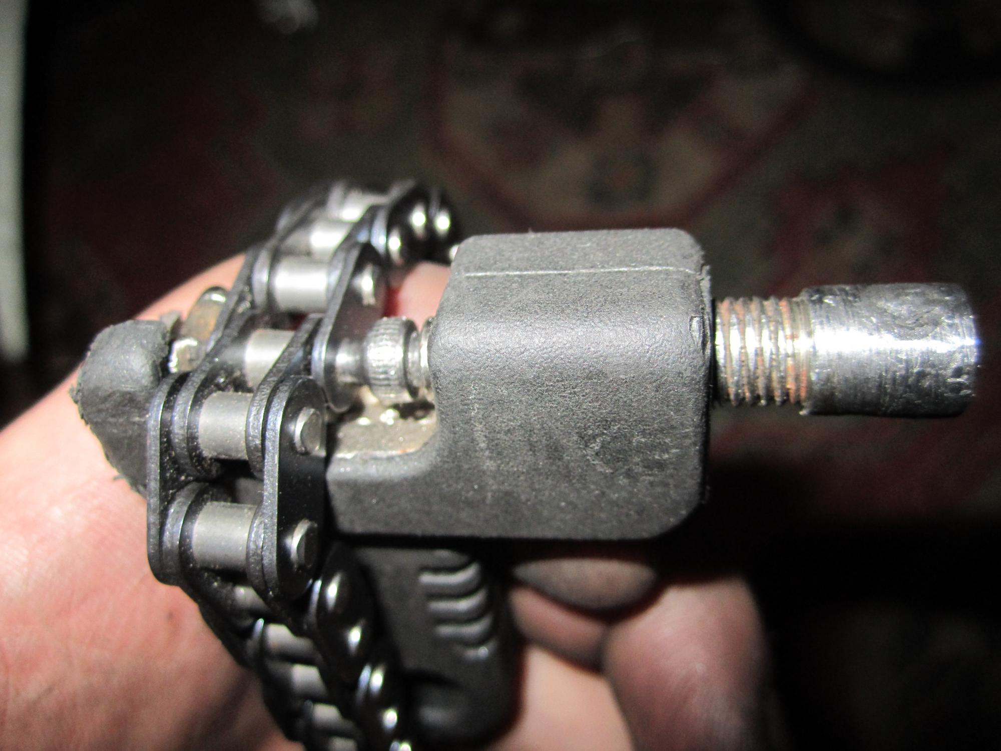

Поменял всю трансмиссию, с цепью возился часа три, то длина не та, то выжимку сломал, выбивал гвоздями и молотком, там загнется, там наоборот не догнется  :ireful: Спокойствие, только спокойствие, заменить ведомую звезду, установил на вал новую ведущую звезду и-и-и опачки а резьбы и конца вала нет, сорвало  :facepalm: , не беда  :eureka: Поехал к жестянщикам, говорю заварить намертво звезду к валу, чтобы даже намека на слететь не было, вуаля, подобие шпонка, включили, проверили, не крутится  :facepalm: , всю проводку проверил, в порядке, оказывается ручка тормоза-( рекуперация и выкл двигателя) была отжата и поэтому не крутилась, лан, мелочи, вопрос решен, провел тест драйв по близости, откатал 25 км., двигатель кипит, очень горячий, калипер накрылся, под замену, цепь вроде как пока не слетает.
Сегодняшней домашней работой остался доволен и нисколько не жалею, что приобрел этот самокат.

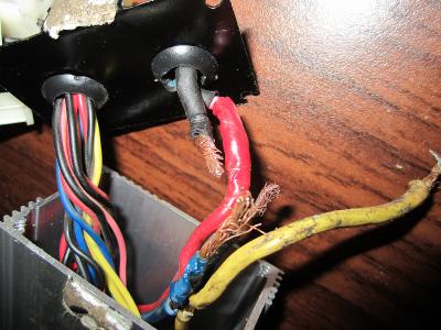

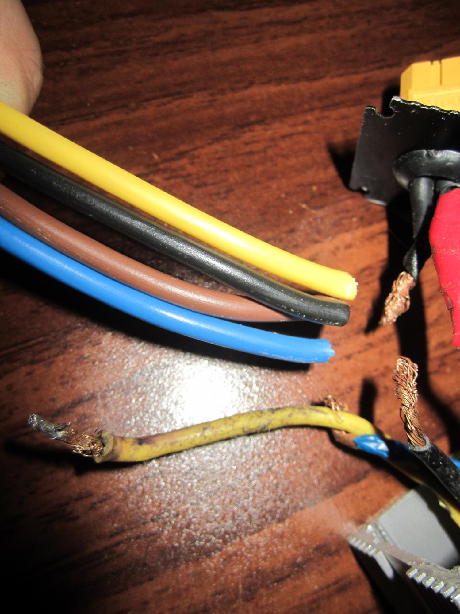

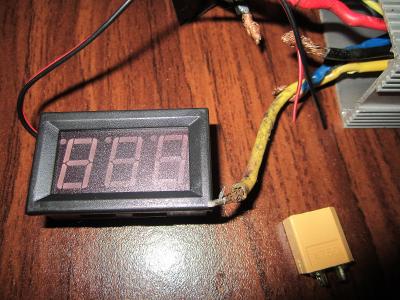

Ура, вот и проводку спалил  :laugh: питание есть, газ не работает, а случилось так:
  Еду себе по велодорожке, дай думаю газону и мотор сделал резкий стоп кран, подумал может цепь слетела или ручка тормоза отошла, как это обычно бывает, посмотрел, все в порядке, проехал еще километра два и самокат встал как вкопанный и из места, где он складывается, повалил дымок  :dance:  :-D почесал я значит репу и давай гадать, сжег мотор? Нее, контроллер? Нее, при повороте ключа питание есть, акб? БМС? Вскрыл, а там вот че
Не беда-когда есть провода  :eureka:
Все уже сделал, завтра тест драйв файв  :dance: :run:
Тест драйв пройден, проводка в норме  :ку:
Kobold
#32
 /:-) Вот что значит взять б\у электросамокат и не залезть в самое жерло вулкана  %-)

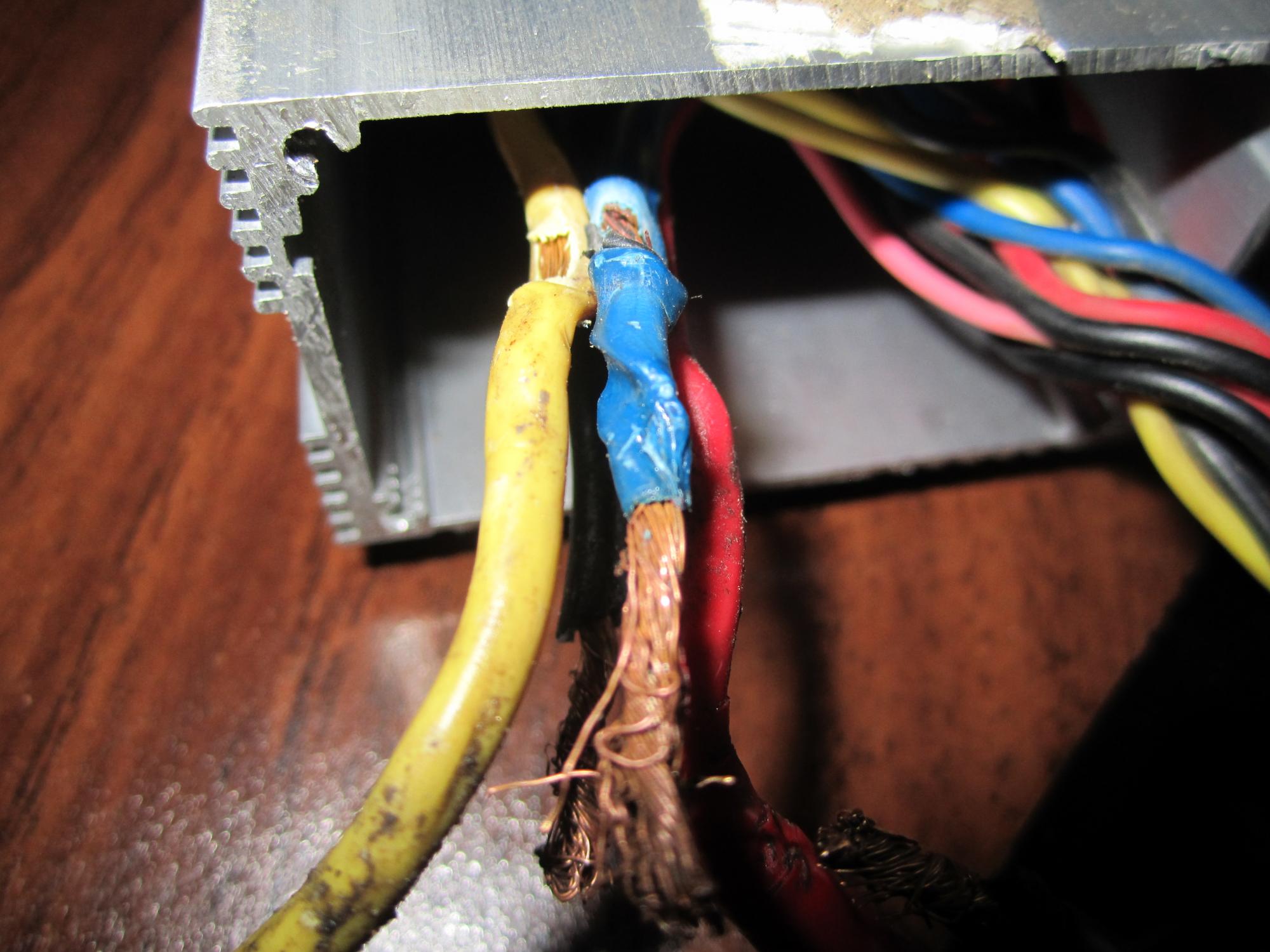

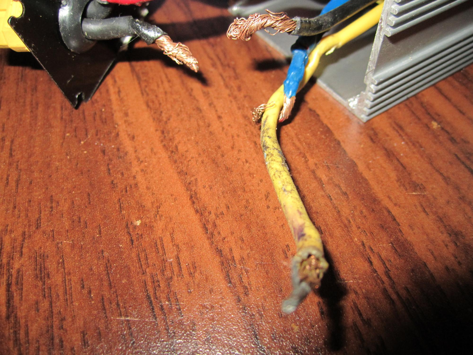

Проводка третий раз плавится, разобрал контроллер, а там внутри  O_O, в общем заменим на толстенные провода, заодно проверим вольтметр
Нужен доп радиатор или охлаждение контроллера.
После того, как плавится проводка, на скорости двигатель резко останавливается и срабатывает экстренный стоп кран, благо скорости не превышают 20 км\ч., во дворах, а на 60 км\ч. можно сломать ребра как минимум, всегда следите за состоянием проводки  :eureka:
UPD: Проводку спаял заново, на этот раз провода толще на см., посмотрим, расплавит ли их  /:-)
Kobold
После последней пайки пробег 80 км. за пару дней, проводка в порядке. (Китайский вольтметр пришел сломанный, не удалось его запустить  :-(.)
Общий вывод: При покупке  б\у электросамоката вложения как минимум в один новый но, здесь ты сам знаешь, что и как сделано своими руками, где спаять, где сварить, если вдруг что случится в пути или отвалится, не надо поднимать панику и бежать в мастерскую из-за мелкой поломки, в контроллере провода тонкие, после покупки лучше сразу под замену, в пути поломку  допустим проводов можно решить, временно зачистить и скрутить, обмотать изолентой и доехать до дома, если перегрев мотора или контроллера, снизить нагрузку в пути или остановиться и дать остыть, горячий коллекторный мотор остывает в течение часа.

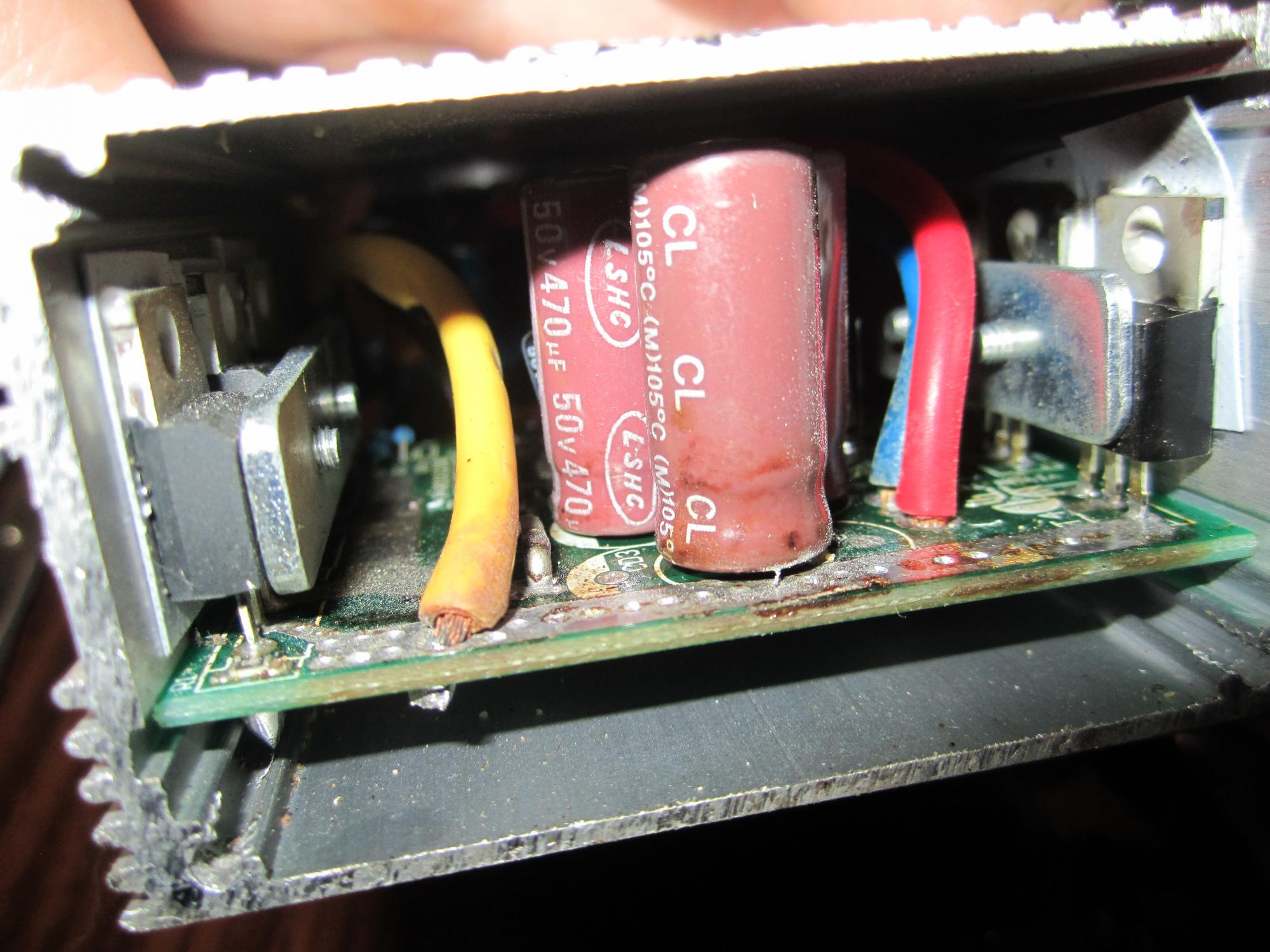

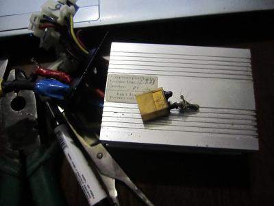

Вот приехали, снова в четвертый раз подвел контроллер  :ireful:
Спалил все разъемы xt60 со всех сторон, завтра попробую снова паять, обратно как обычно шел пешком  :ireful:
И это несколько километров на эко режиме последних.
Теперь он даже не включается, питание не идет, мультиметр показывает ноль.
Посмотрел феты, вроде живы, а вот транзистор 470 под вопросом.
UPD: Контроллер сгорел  :-( под замену. Выгорели пару фетов + 470 транзистор на 50v, на плате следы воды, контроллер работает, но в режиме очень активном, что палит все разъемы с дымком, видать замкнуло режим турбо, ручка не реагирует, при повороте ключа двойное замыкание и искрение разъемов и при этом колесо крутится в реактивном режиме  :bw:  пробило пару кабелей между рулевой-onlock и питание, спаял усиленными проводами.
gde700
Двигатель коллекторный, крутится на полную, значит смотрите феты, явно пробиты.
