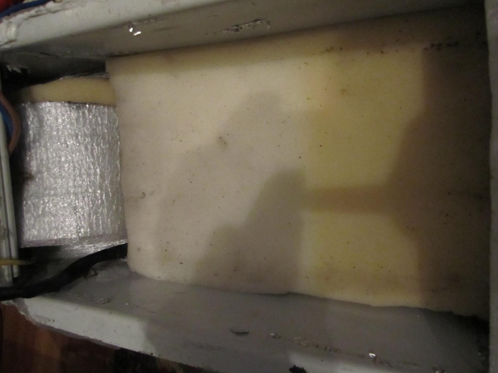

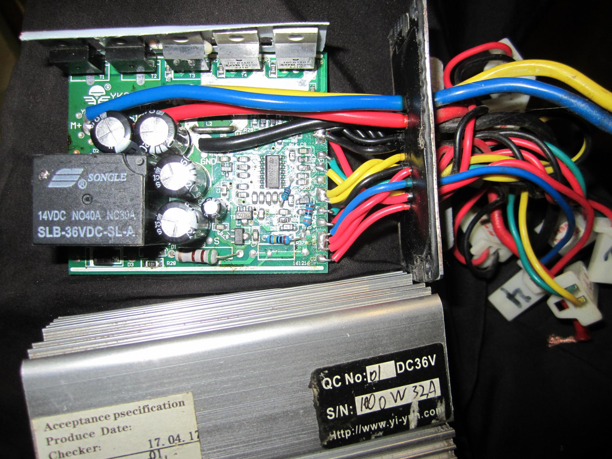

Хех  /:-) Пробег 1500 км. Подобрал звезды - Ведомая 64 зуба, ведущая 11 под 420 цепь 8 мм., скорость 40 км\ч., при сильном нагреве свыше 110 градусов двигатель отключается и пока не остынет до определенной температуры, не поедет 40 км\ч.  ;-) и даже 20 км\ч. не поедет, что очень радует в случае перегрева можно не переживать, контроллер сам все выключит прямо на ходу-(**плавный ход и остановка накатом после отруба питания**), по корпусу и почти все узлы, где может попасть вода, пару тюбиков герметика отправил на раму, потихоньку готовимся к осень-зима  :hello: , задняя супер пупер тракторная резина уже стирается, поменял 3 ведущие звездочки, считаем 1 звезда на 500 км + - в зависимости от издевательств и гонок по грунтам и прочей убитой дороге не считая ровного асфальта, немного напрягает частый износ ведущей звезды, но не страшно. Простые амортизаторы разобрал, смазал, на ходу откручиваются с обеих сторон болты со стороны рамы крепления амортизаторов, приваривать не хочется, не особо мешает, главное следить и вовремя закручивать, очень надо полностью перейти на офф роад резину, ибо перед мото закапывается в песок и прочую грязюку, когда трактор сзади вытаскивает из любой ямы, но есть некоторые минусы, оффроад резина шире и толще обычной, придется опять пилить калиперы  /:-) Как говорится, какой подход, такой и пробег каждый день  :run: :wow:  :-)

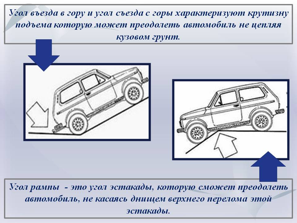

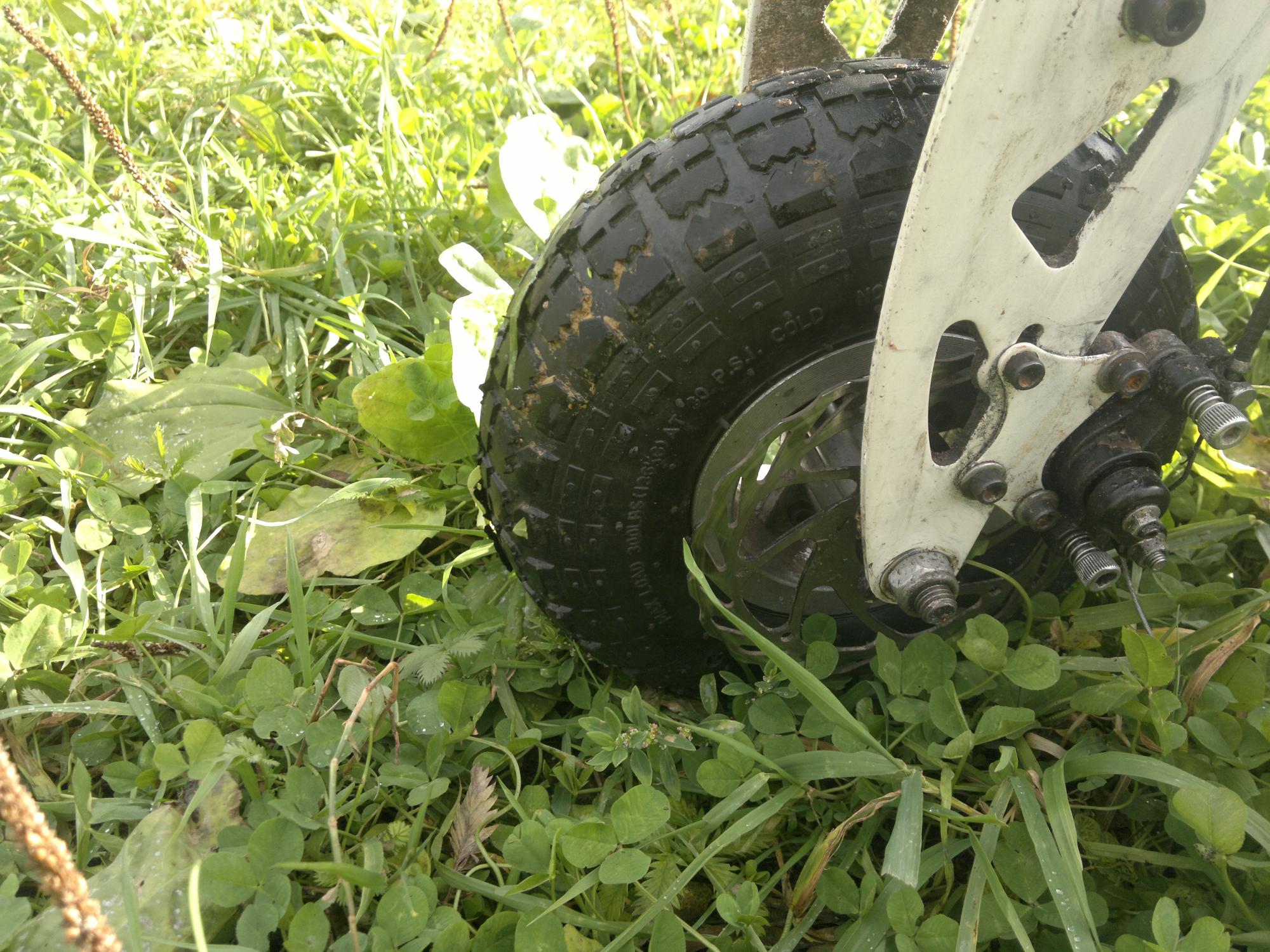

Самокат проходит испытания на прочность рамы, кочки, корни, нагрев при подъемах в крутые горки кратковременно и длительно сильный, двигатель и контроллер очень горячие, угол подъема приблизительно до 20 градусов примерно такой рис.1

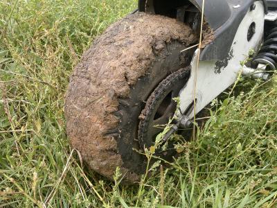

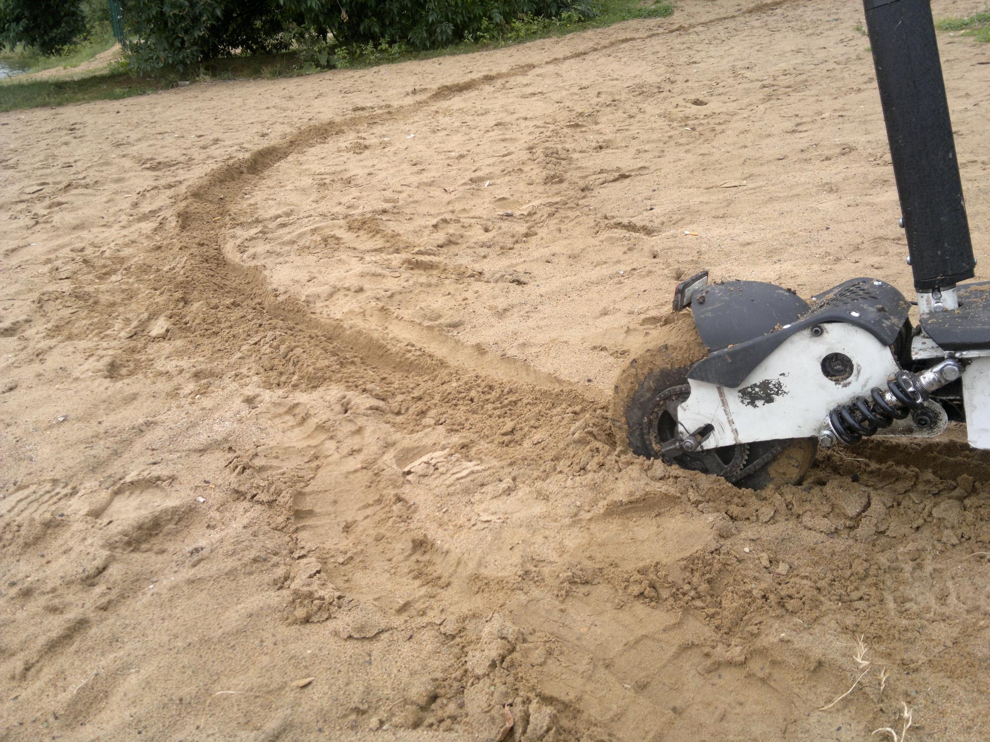

Прохождение после дождей по мокрой земле и песку в режиме турбо( работает кратковременно в пике), эко в песке и грязи почти не тянет

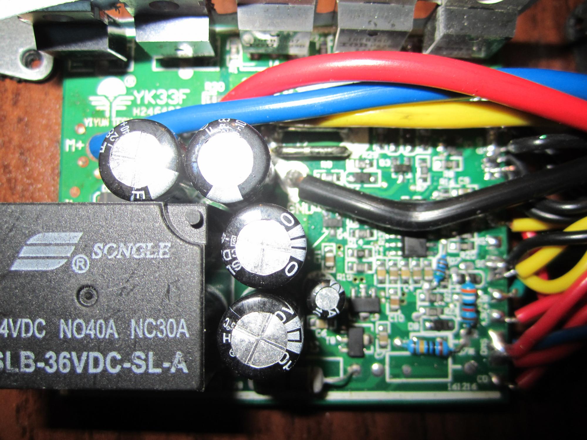

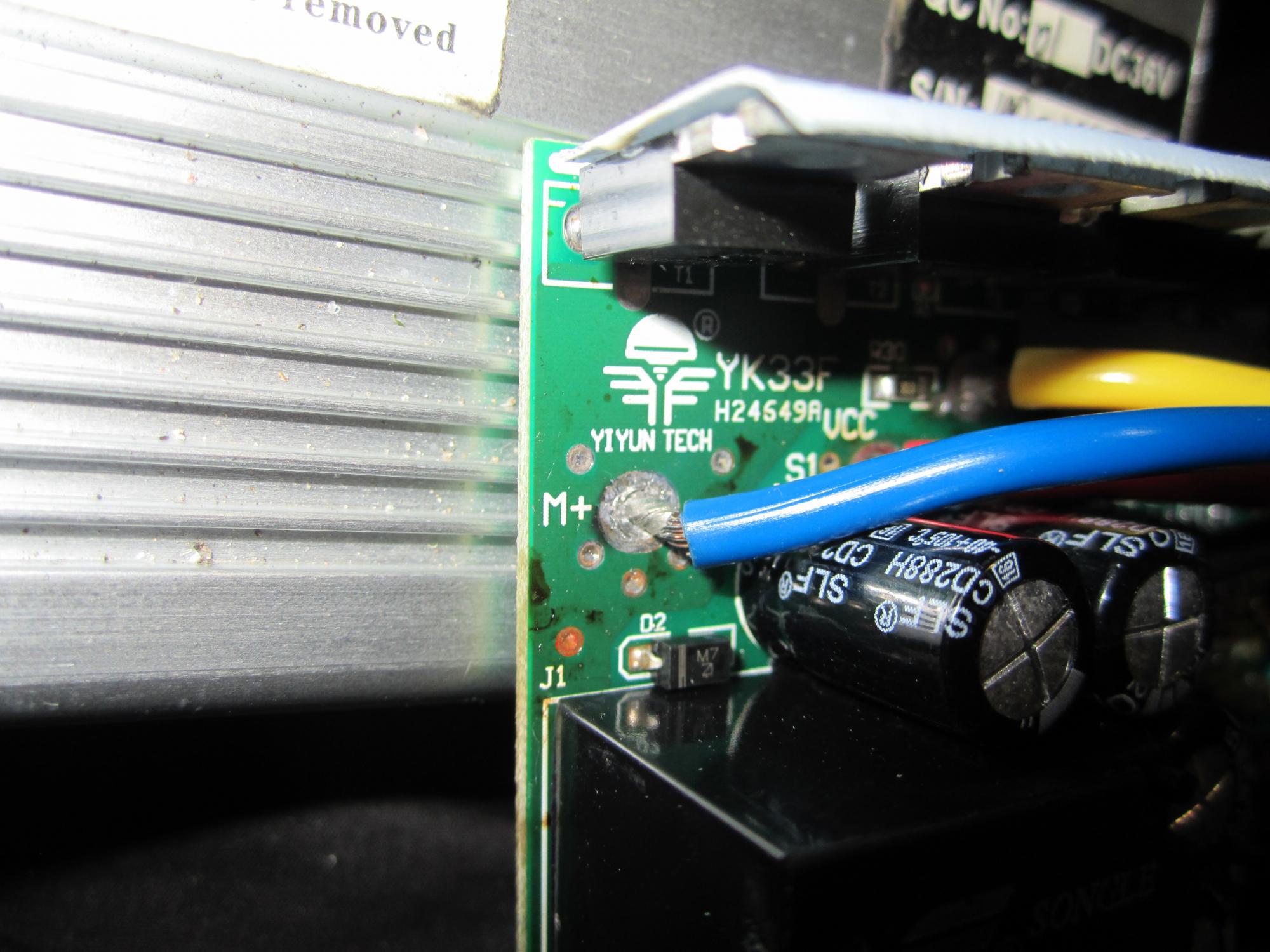

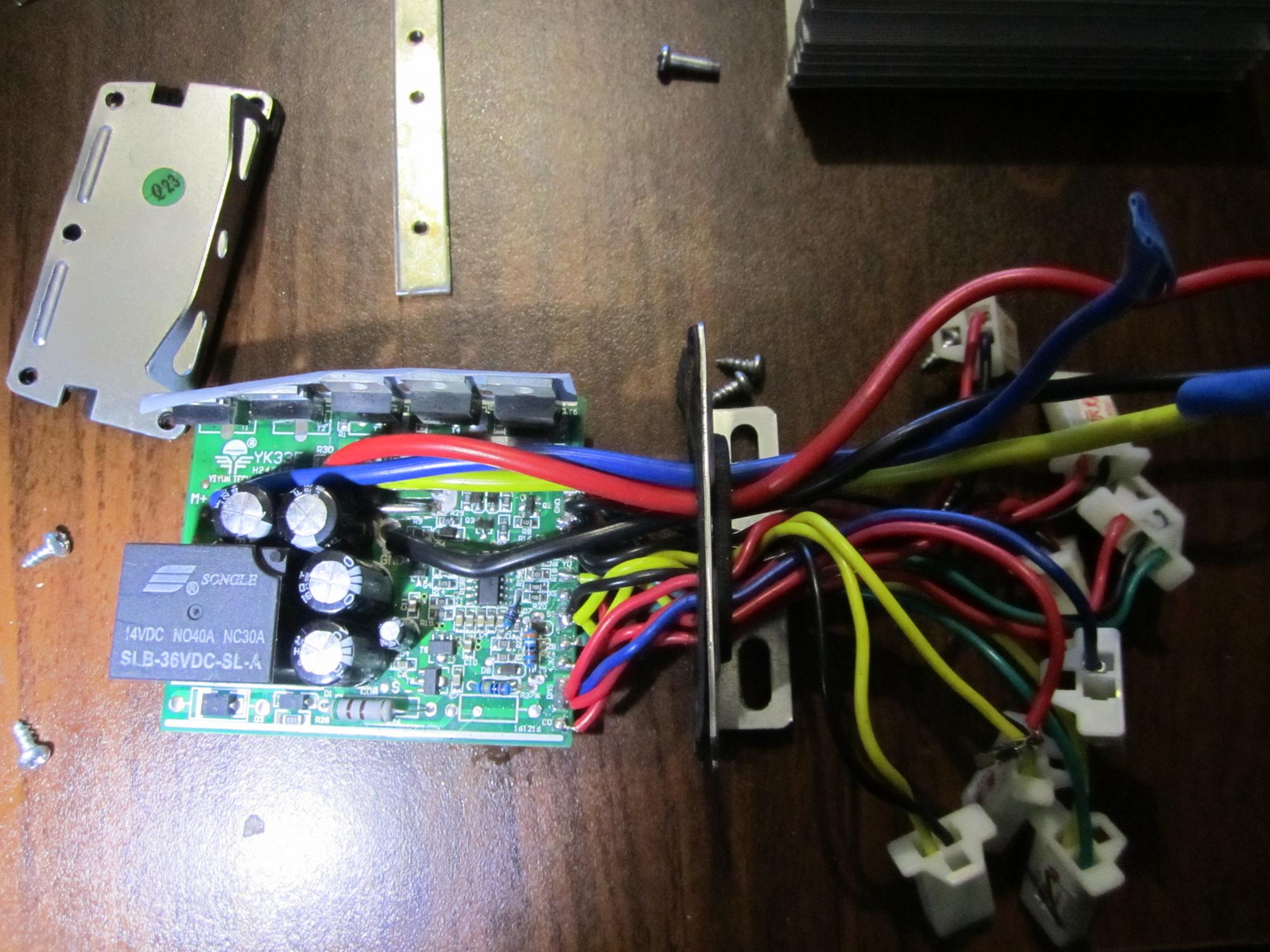

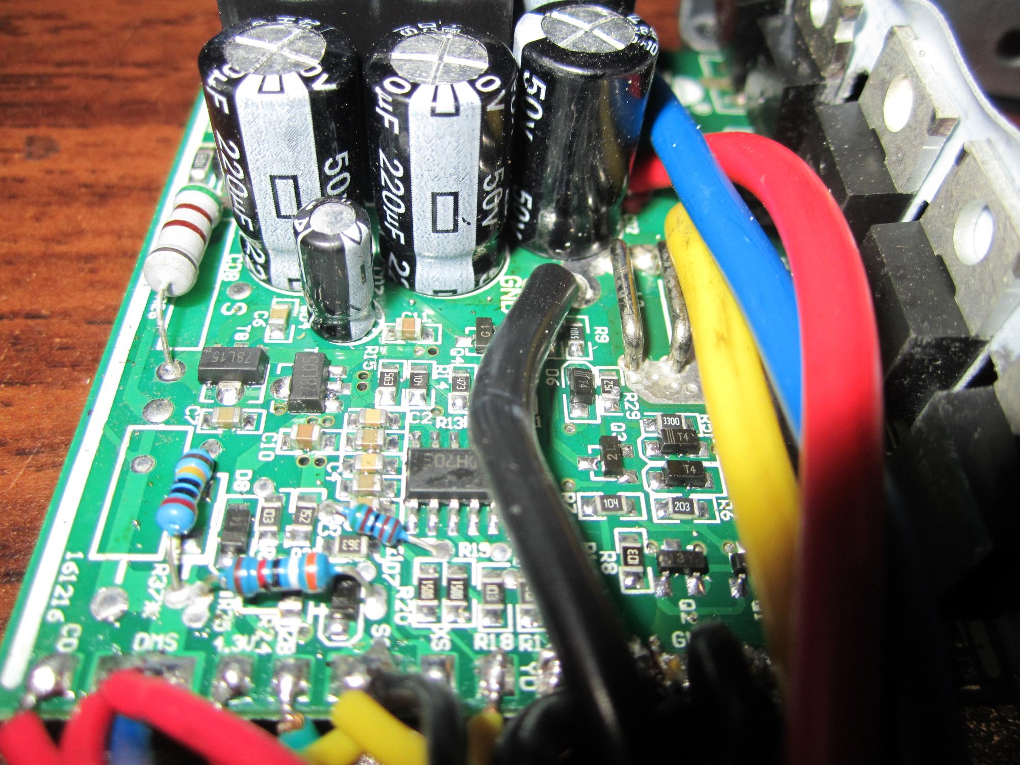

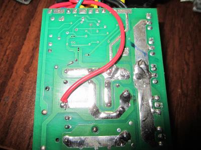

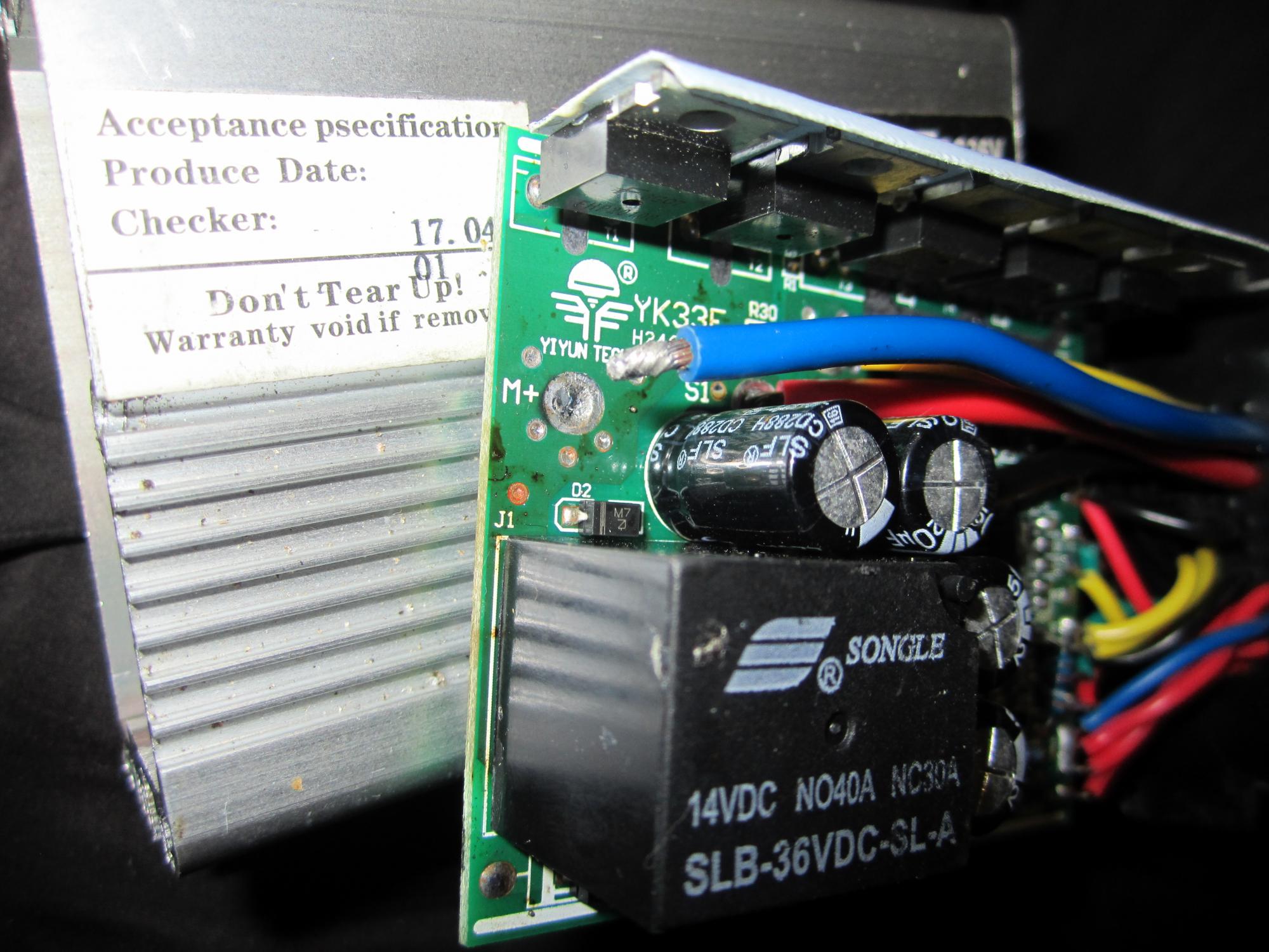

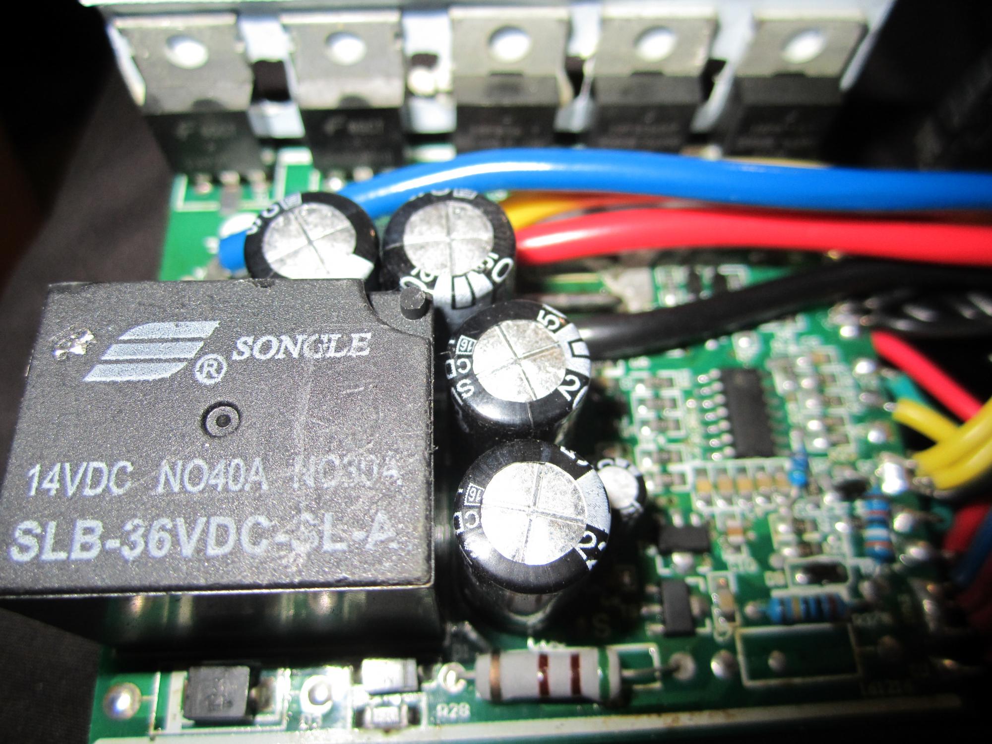

Последствия: После заезда в крутой подъем, самокат вырубился, пропал газ, ручка не реагировала, КЗ отсутствует, при включении зажигания индикация работает, обратно пешком, паяльника в лесу нет  %-)

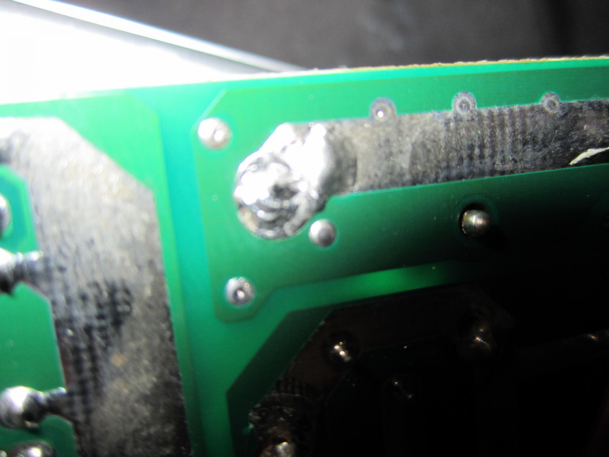

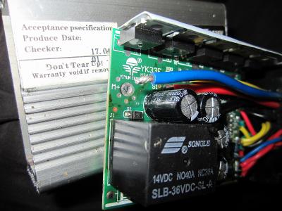

Проблема мелкая решена быстро самостоятельно, из платы видать во время перегрева, проводок питания мотора отошел от пайки и всего то 10 секунд ушло, чтобы его припаять  :-) мозги контроллера под спойлером

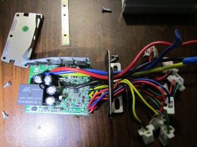

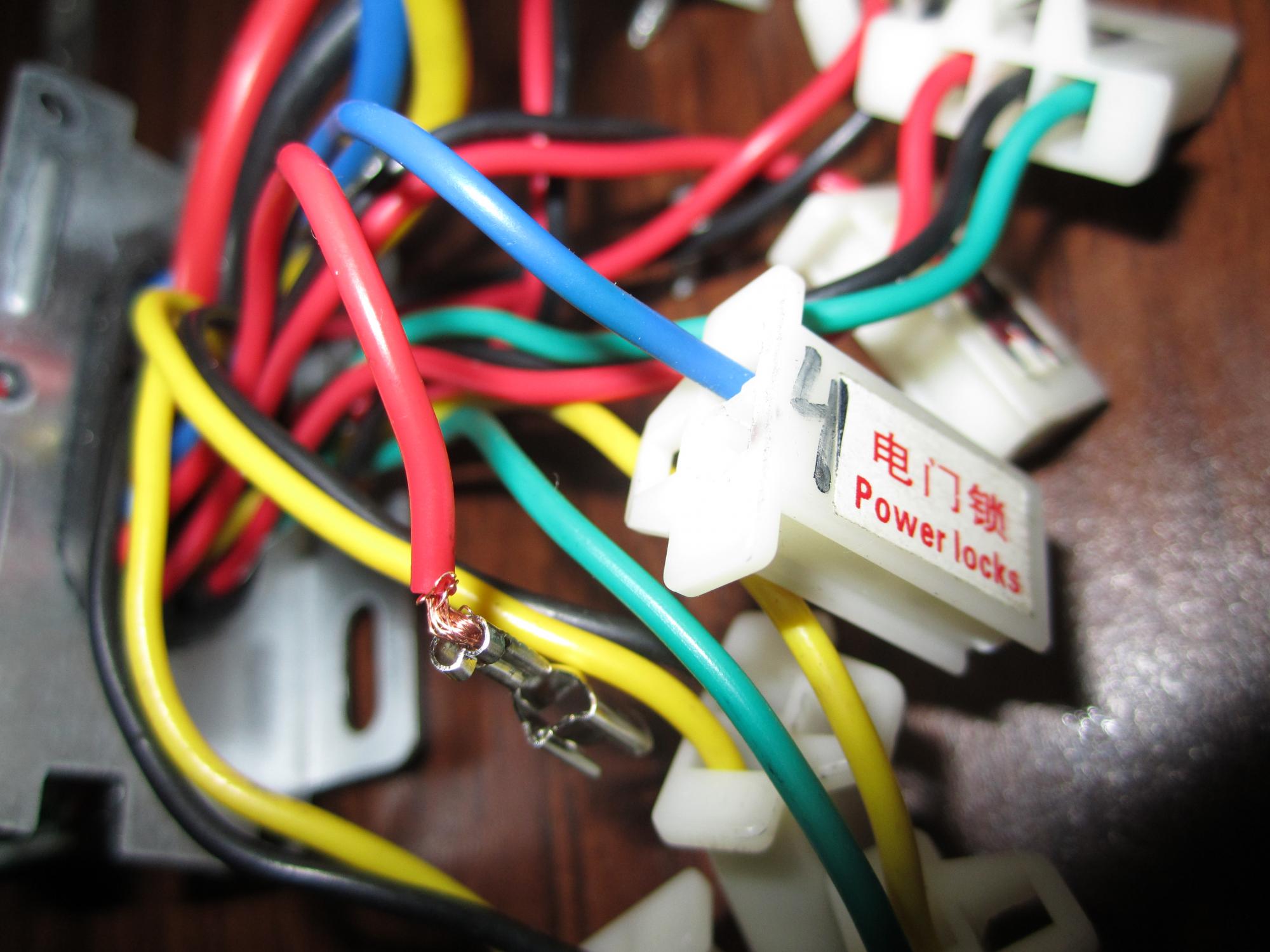

2200 км. сегодня примерная цифра пробега за пару месяцев пользования самокатом, звезда ведущая ожидает под замену четвертая шт вроде как, в общем какие то контроллеры пошли некачественные, днем пару горок длинных заехал и отрубился наверно при градусах 100, остыл минут 15-20 и дальше поехал быстро, надо что то решать с перегревом, выносить на руль наверно, пустяки вроде, но вечерняя поездка не удалась, выехал уже темно было, проехал 4 км., заехал в масенькую горочку и контроллер приказал долго жить  :ку:, питание вырубилось еще и в темноте парка, индикаторы на ручке потухли, стихло  :-D
Попал думаю, вскрыл корпус сэма, визуальный осмотр выдал на один провод ведущий к ручке газа, слегка перебит красный, с собой ничего для проверки не взял, рядом ведь, пришлось топать пешочком обратно в десятый раз, в итоге разобрал уже дома контроллер, спаял разъем, питание заработало, а двигатель не крутится, в итоге поменял на другой контроллер, который тоже паял ранее, поставил на ход за полчаса  :eureka:

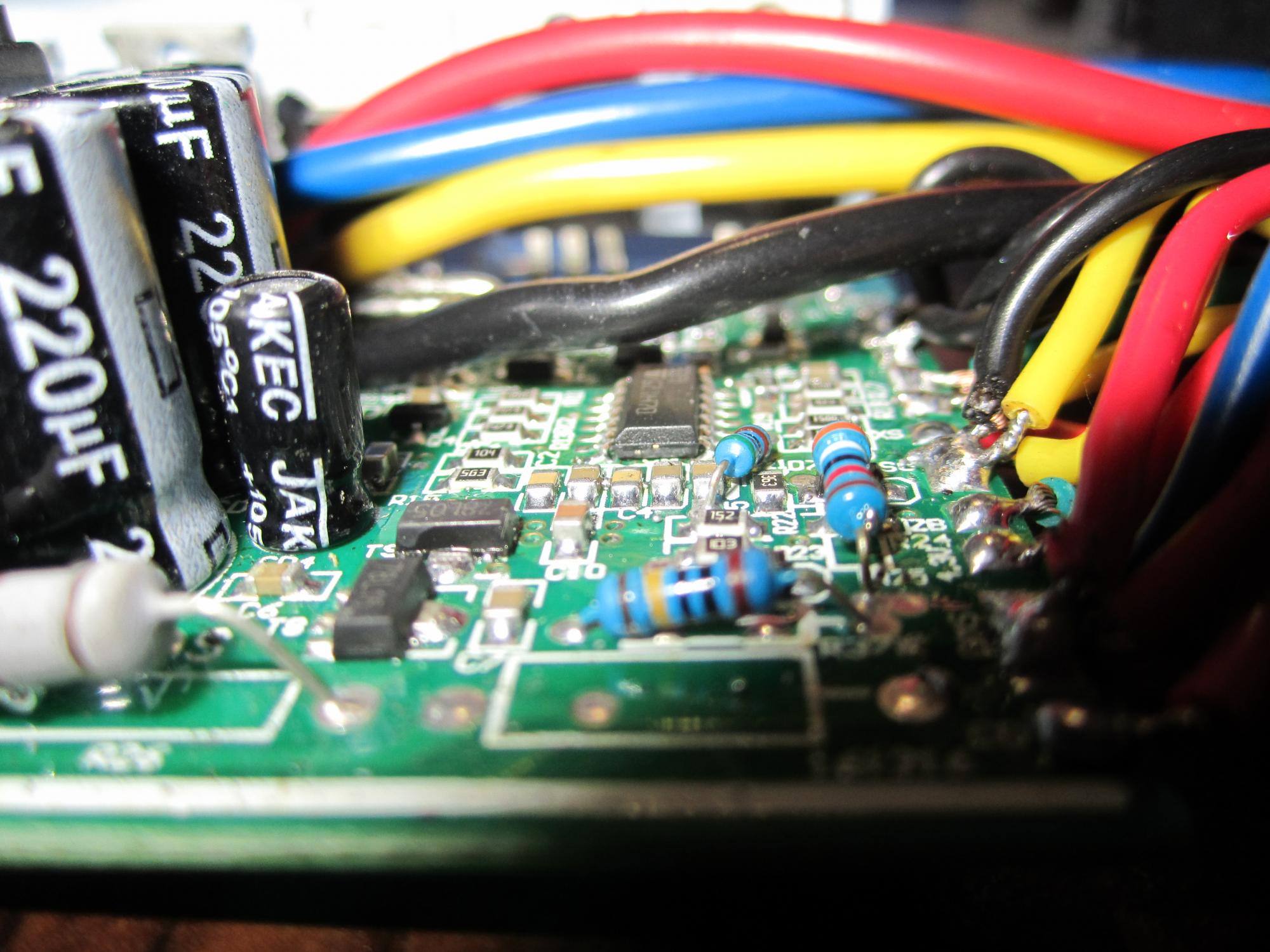

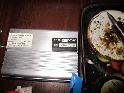

Фото нового контроллера, пробег пару недель
Выкидывать не буду, буду искать проблему, интересненько, что не так, транзисторы целы, подгоревших признаков нет, провода все на месте, мозги контроллеров щеточных по сути все одинаковы, если только модель чуть новее.
Не напрягает меня такие технические неполадки, только происходят они в неудобных местах и не вовремя, техника ведь  ;-)
Нежданчик подкрался незаметно  :dance:

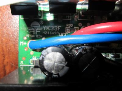

Спалил второй новый контроллер, 2 транзистора 6GC7 FHR20100 точно сгорели, ножки поджарились, пахнет гарью  :hello: :-D
Реакция на ручку газа нулевая, мотор не реагирует, индикация при включении работает.
Третий новый контроллер после кз накрылся  :exactly:  /:-) , ничего страшного, после таких перегрузок удивительно, что они вообще столько проехали км., по тысяче километров на каждый контроллер, кроме первого штатного 200 км пробега, сгорел в дождь.

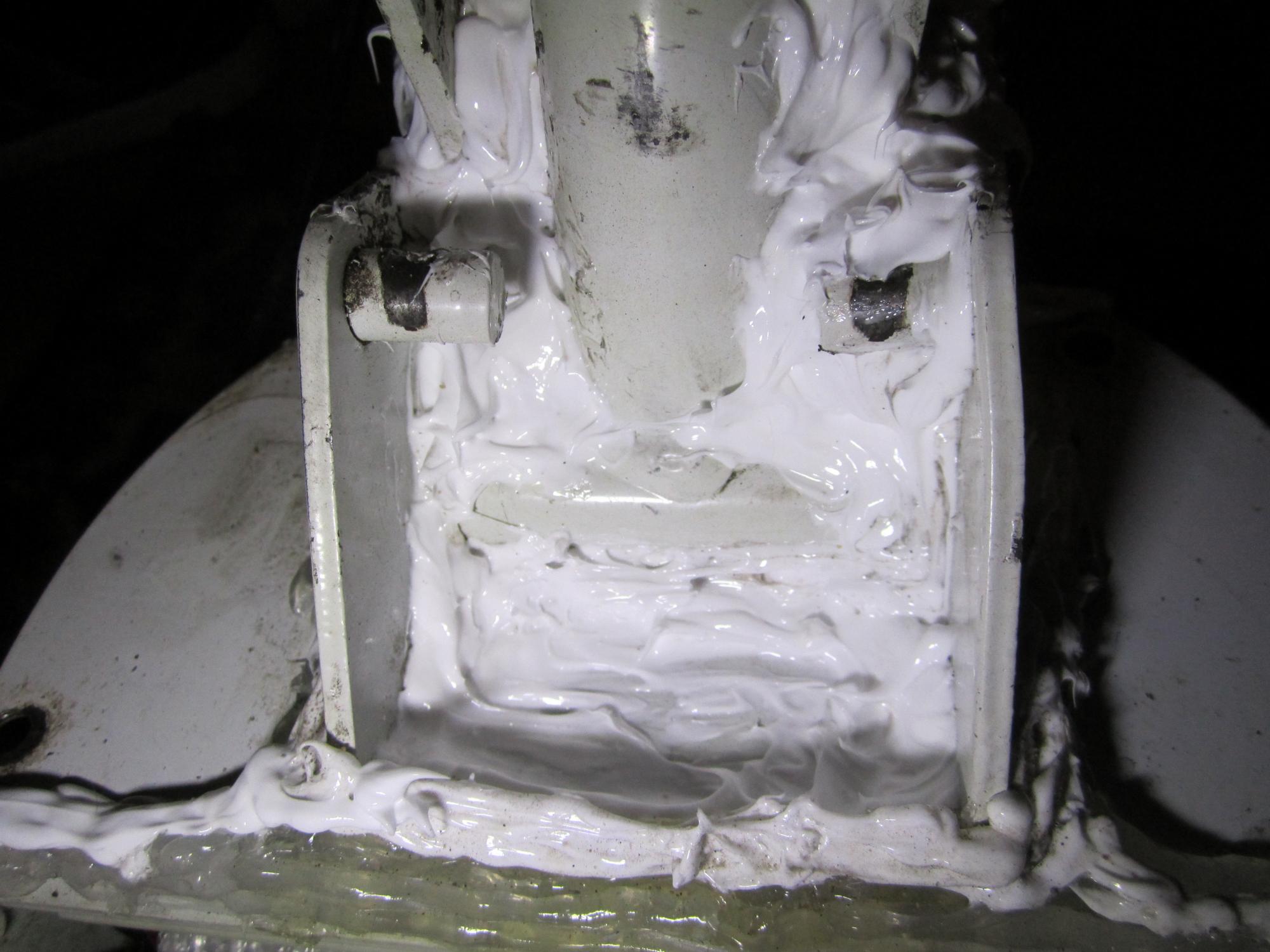

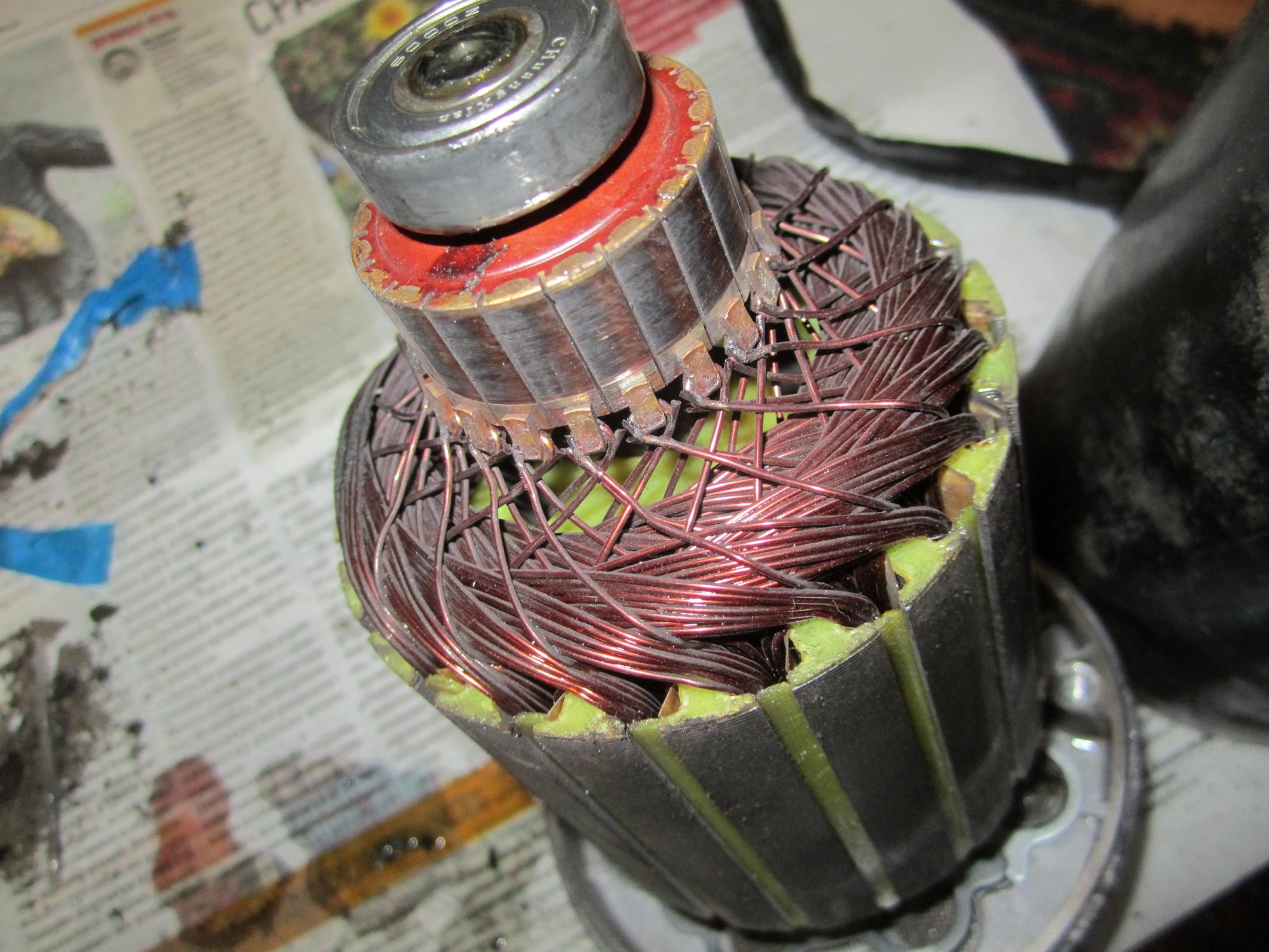

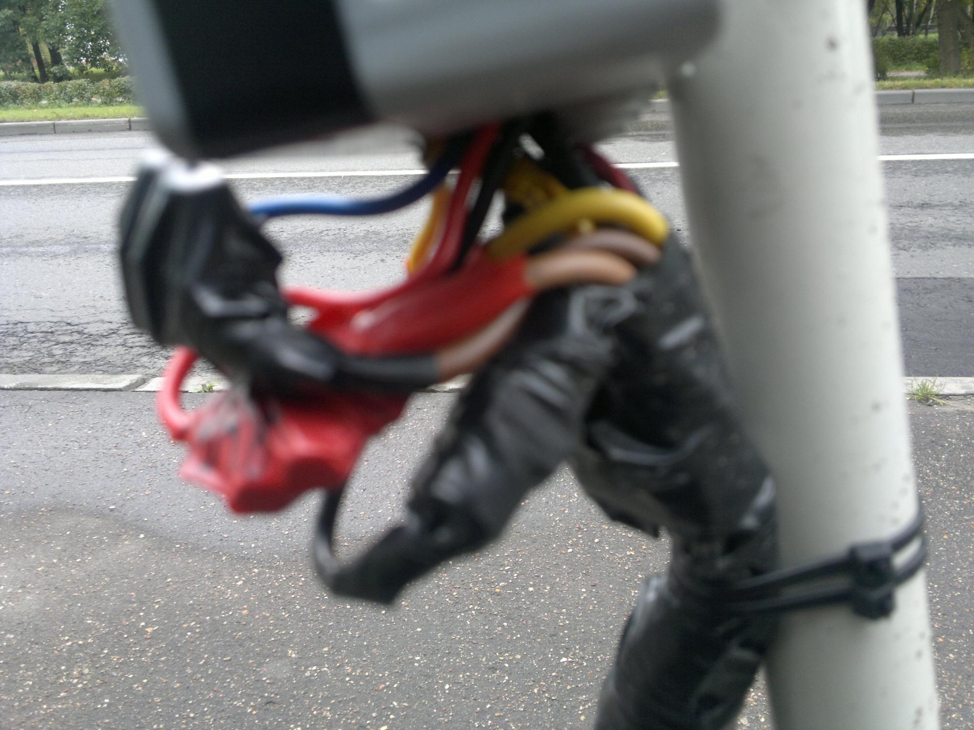

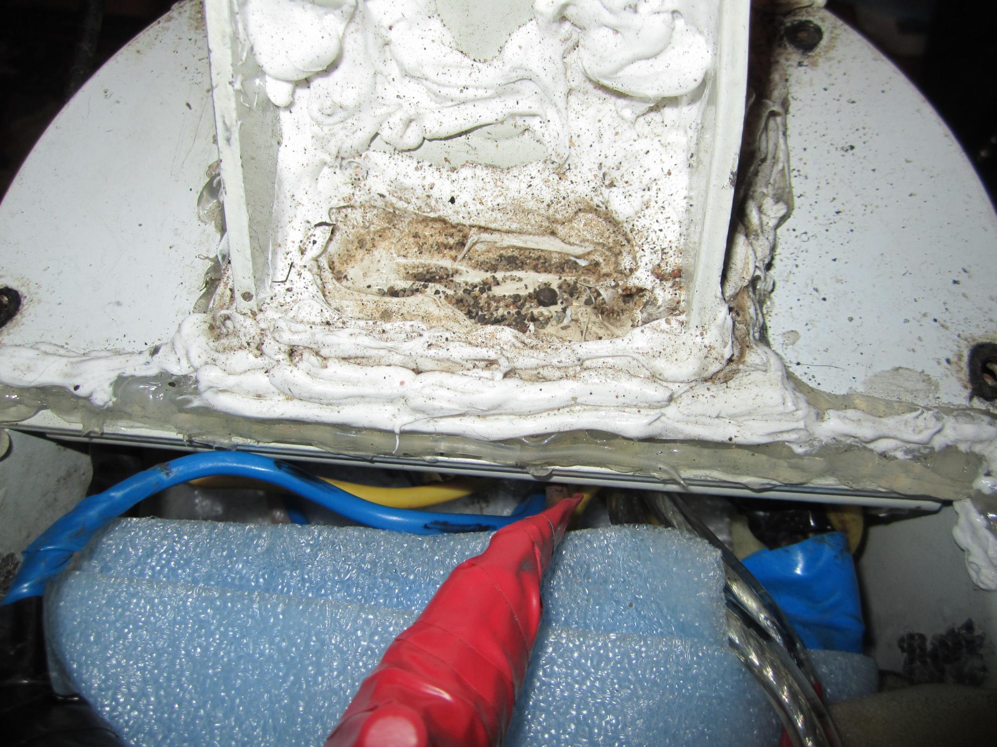

Хех, привет народ, прошло три недели, получил вновь пару новых контроллеров, пока руки дошли, дожди начались и решил колхозить дальше. Много косяков было выявлено в процессе пользования игрушки, в общем поставил новый четвертый контроллер 17-32А два режима, разобрал самокат на сухую, герметизировал все узлы, углы, щели, проведена новая проводка из четырех толстенных проводов 2 на мотор, 2 на аккум, ручка газа и другие разъемы, спаяно, соединено через разъемы для проводки домашней 200А, хт60 надоело жечь  :-D, вывел провода на руль, установил распаячную коробку, установил в нее контроллер, закрепил на стяжки, провода соединил, двойная изоляция+ от воды, осталось герметиком пройтись по корпусу коробки-Пластиковая, провода все вместе собраны, изолентой пройдены, аккумулятор проложен со всех сторон поролоном, перед зимовкой укутал в утеплитель, в недрах черных шкафов  :-D был найден дермантин, похоже от сиденья какого то автобуса старый такой, вырезал из него немного и проложил поверх акб между декой и крышкой, из остатков дермантина и  пластикового плинтуса, сделал заднее крыло, получилось не дурно  :ку:, еще не испытывал. До того как сгорел последний контроллер, во время движения, были странные звуки в двигателе-коллекторный, вскрыл, увидел, одним словом- допрыгался с бордюров  /:-)

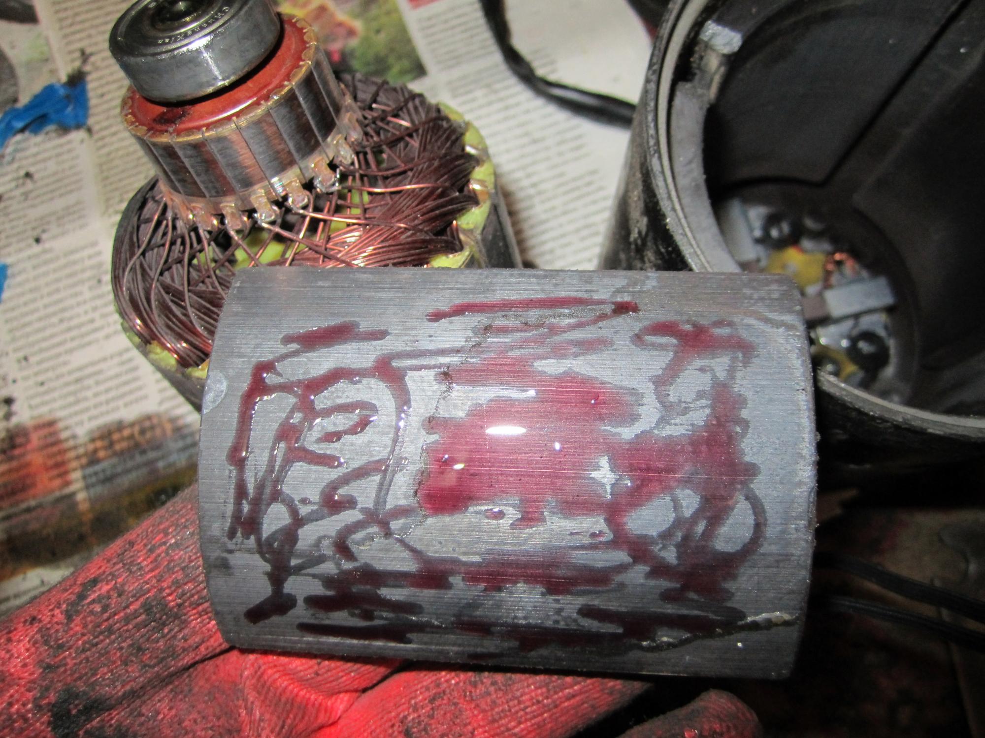

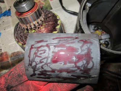

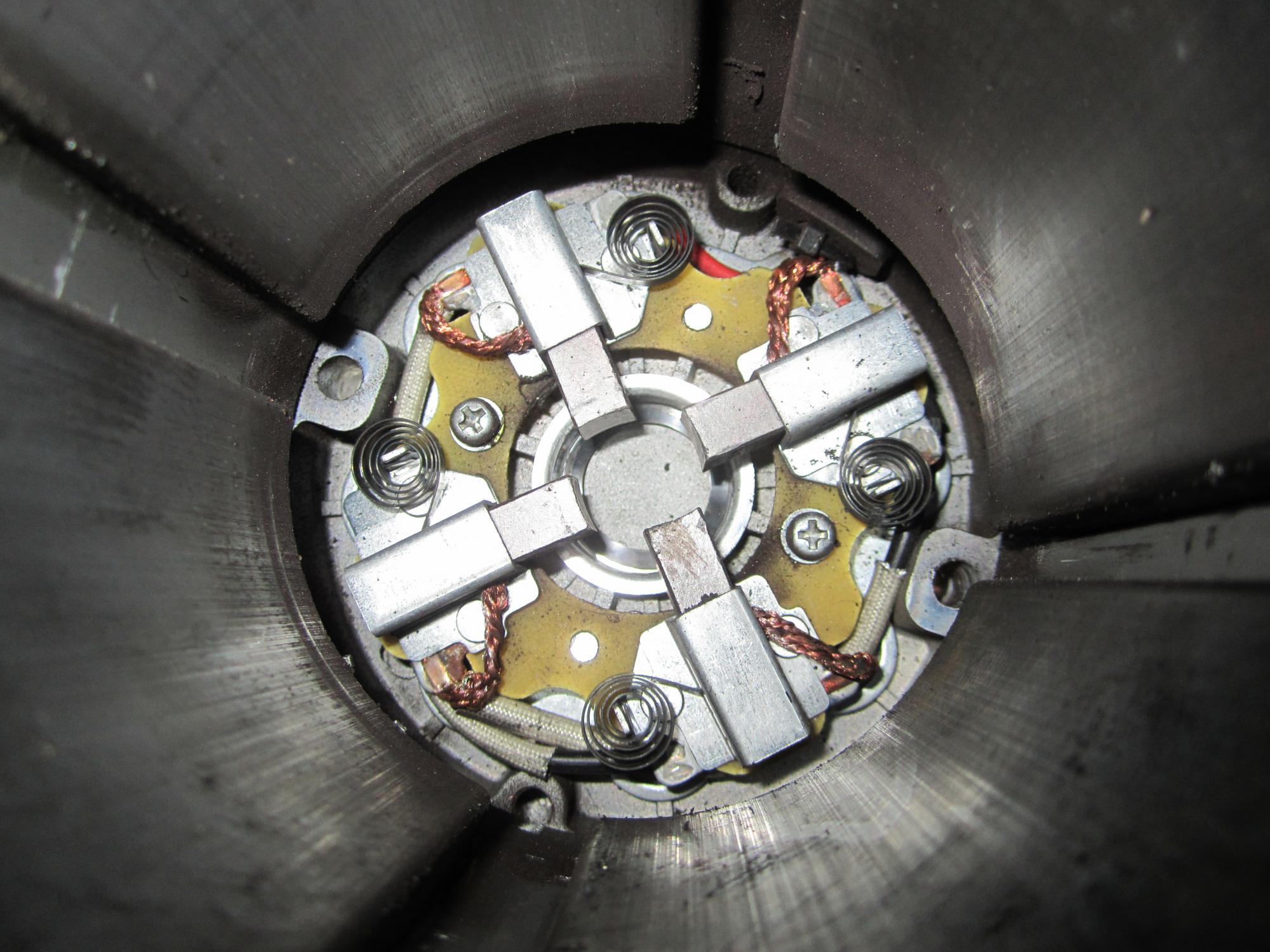

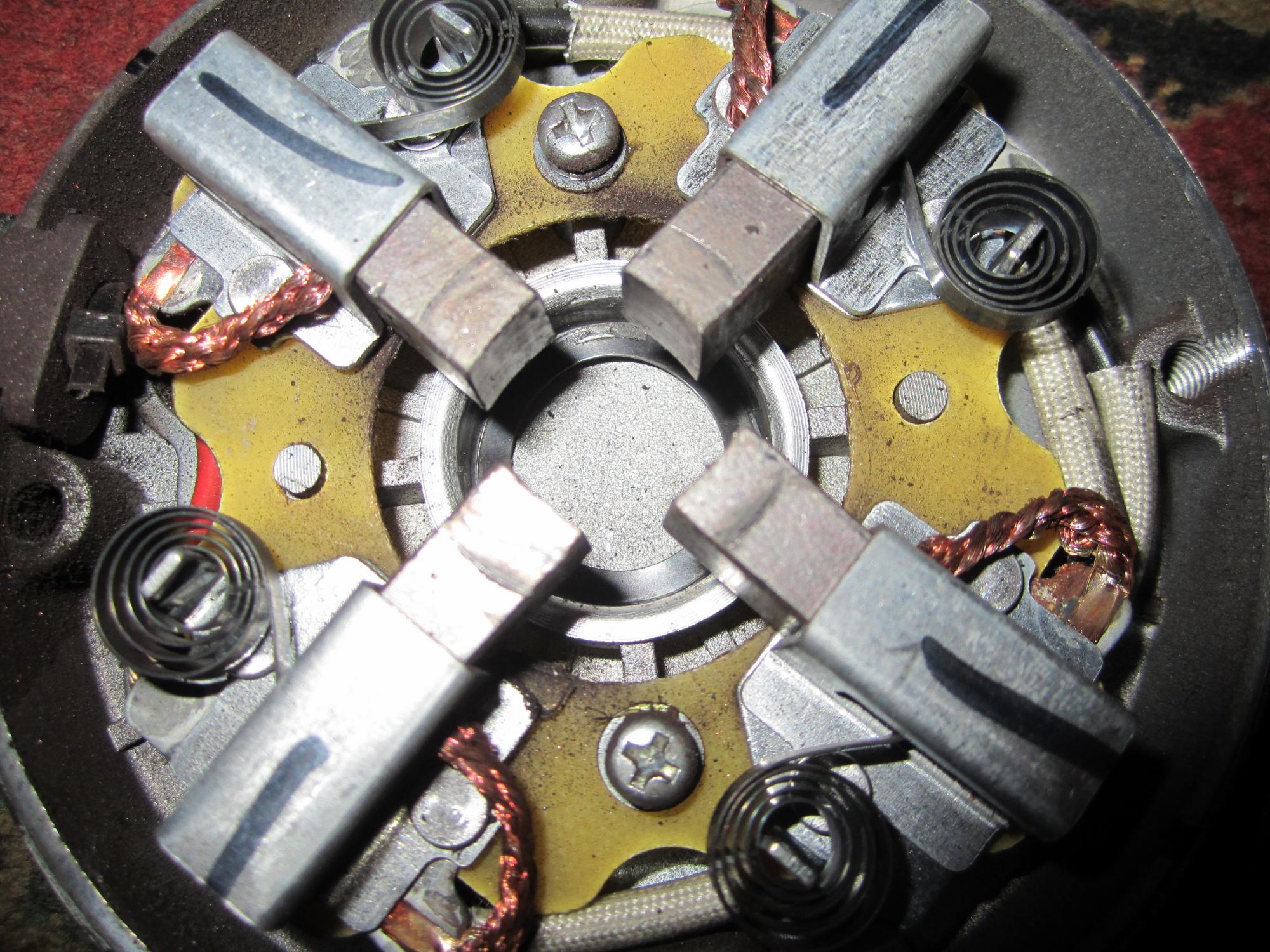

Магнит отвалился, щетки в порядке, короче магнит вернул на место, посадил на фиксатор красный, в инете вычитал что можно так делать, собрал двигатель, все закрепил, собрал самокат полностью, поставил на ход, в итоге пока что проехал около 50 км, постоянно вкачивая 32А и вот что понял, все таки контроллер боится воды и тепла, как раз на улице было +5, сыренько, так пока ехал, ни разу он не вырубился, как предыдущие разы на других контроллерах, ведь теперь он получает воздушное охлаждение, на последней поездке в заднюю покрышку попало стекло, предположительно от битого лобового от авто, в итоге прокола не последовало, а только порвало чутка тракторный протектор  :wow: , в дождь ливень не рискну конечно выезжать, все же самокат не рассчитан на такую погоду, вроде пока все, по бюджету последние вложения за месяц 2500-3000 руб. Постепенно вложения уменьшаются, приходит опыт и уже что-то можно чинить самому, а вот контроллеры чинить нет смысла, легче купить, только на али, в Мск в магазинах они стоят втрое дороже. Самокат катается по асфальту ровному и битому, плитка ни по чем, сухому грунту, лесные дороги, корни, кочки, прыгаю с лестниц, бордюров, высота да так себе  /:-) Но по размытому грунту надо подбирать покрышки, если влип очкарик, то несет ой ёё  :facepalm:  :laugh: Складывать его низя, стакан или как его, загерметизировал напрочь, думаю, водичка туда не просочиться, как никак пару тюбиков минимум там момента.

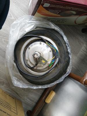

serghant2000
Есть мотор колесо, штатное, от рино, почти новое, пробег в сотню километров)

Kobold
[user]serghant2000[/user],  И на сколько бордюров его хватит? :) Фото покажите мотор колеса в сборе и его характеристики.
serghant2000
[user]Kobold870[/user], покажу, чуть позже сфоткаю)

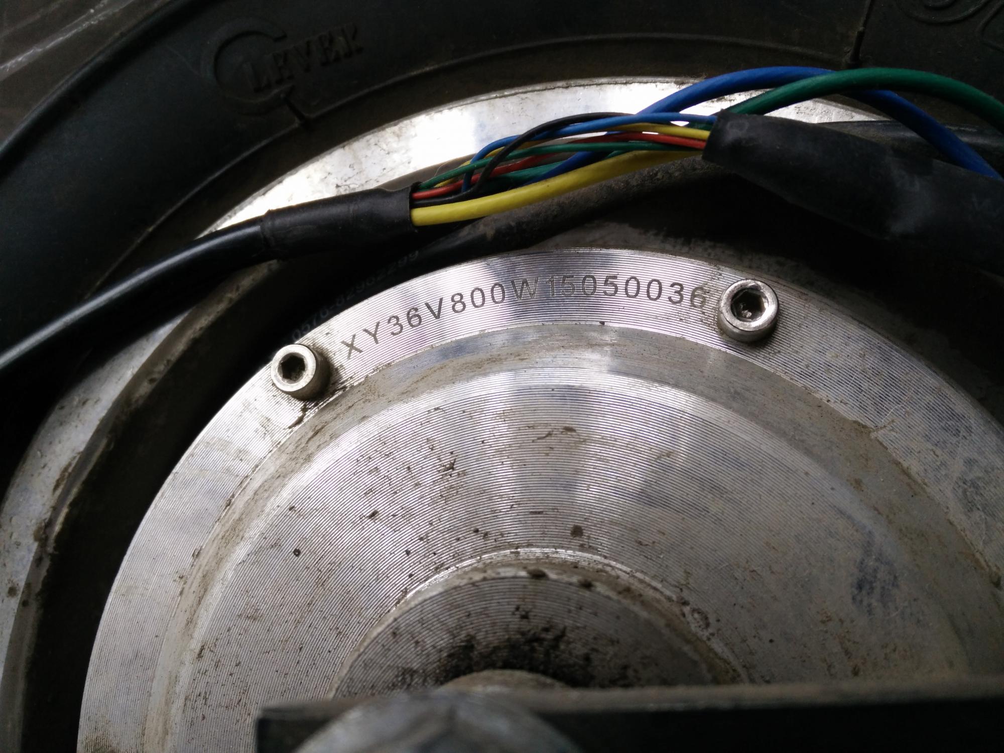

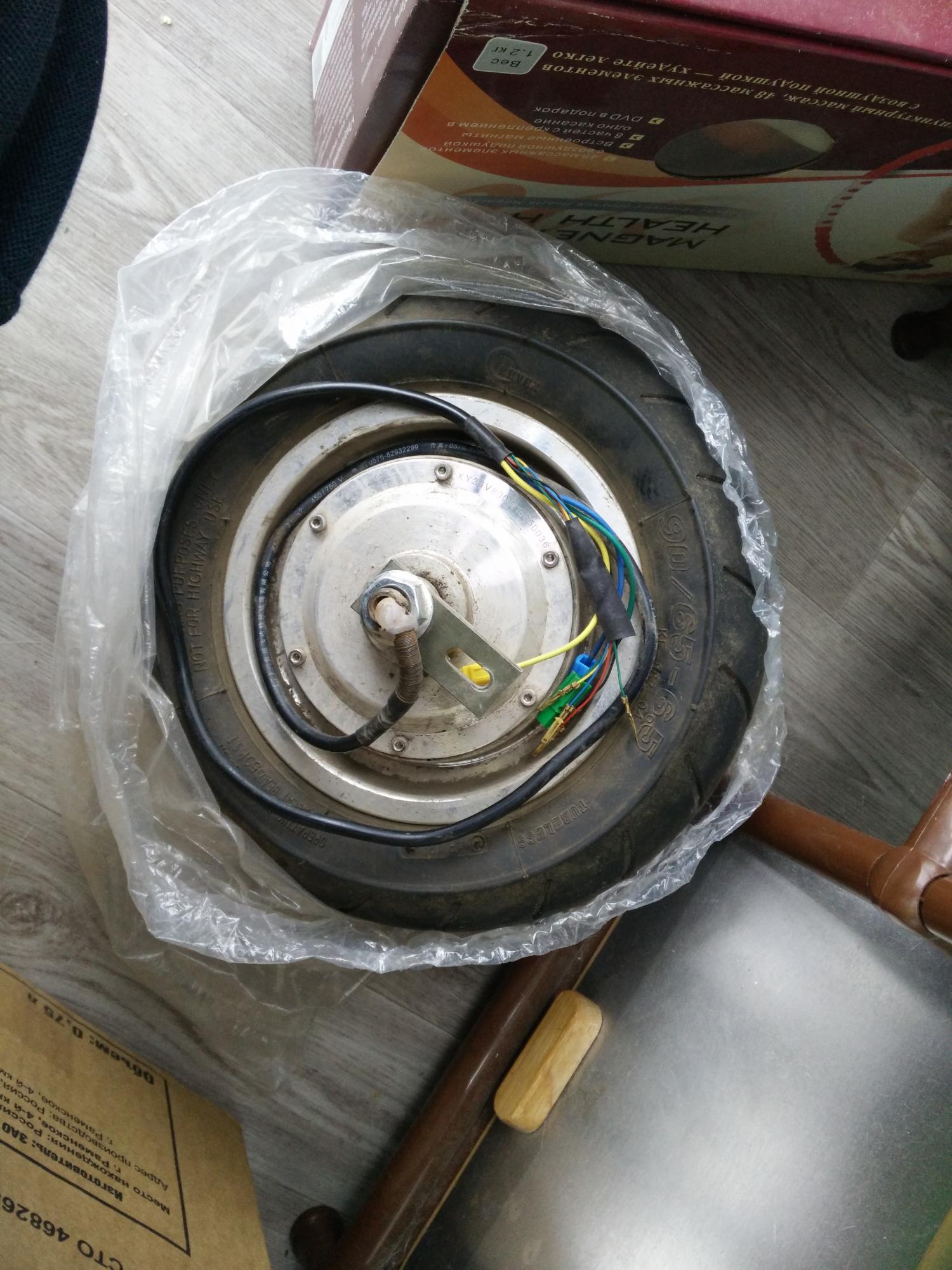

megagerts
У меня есть  колекторник  с носорога 1000 ват 36 вольт.
Только на прошлой недели его снял, думаю о моторколесе.
Kobold
[user]megagerts[/user], Резервирую, отписал в личку, если все подходит, беру, моему не долго осталось с такими грязюками и трамплинами :)

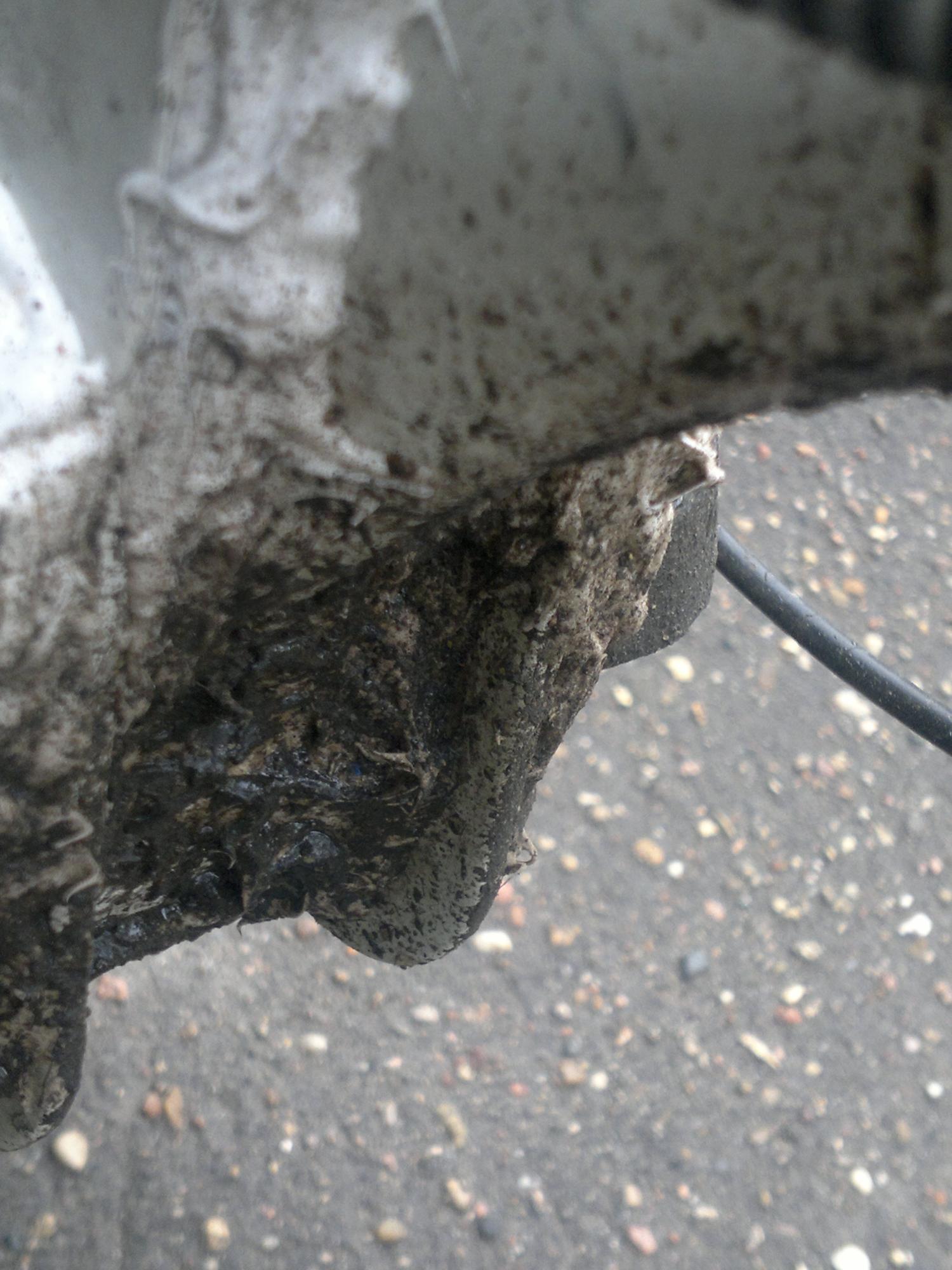

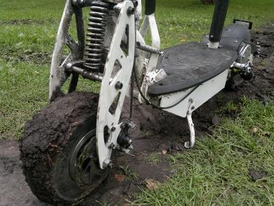

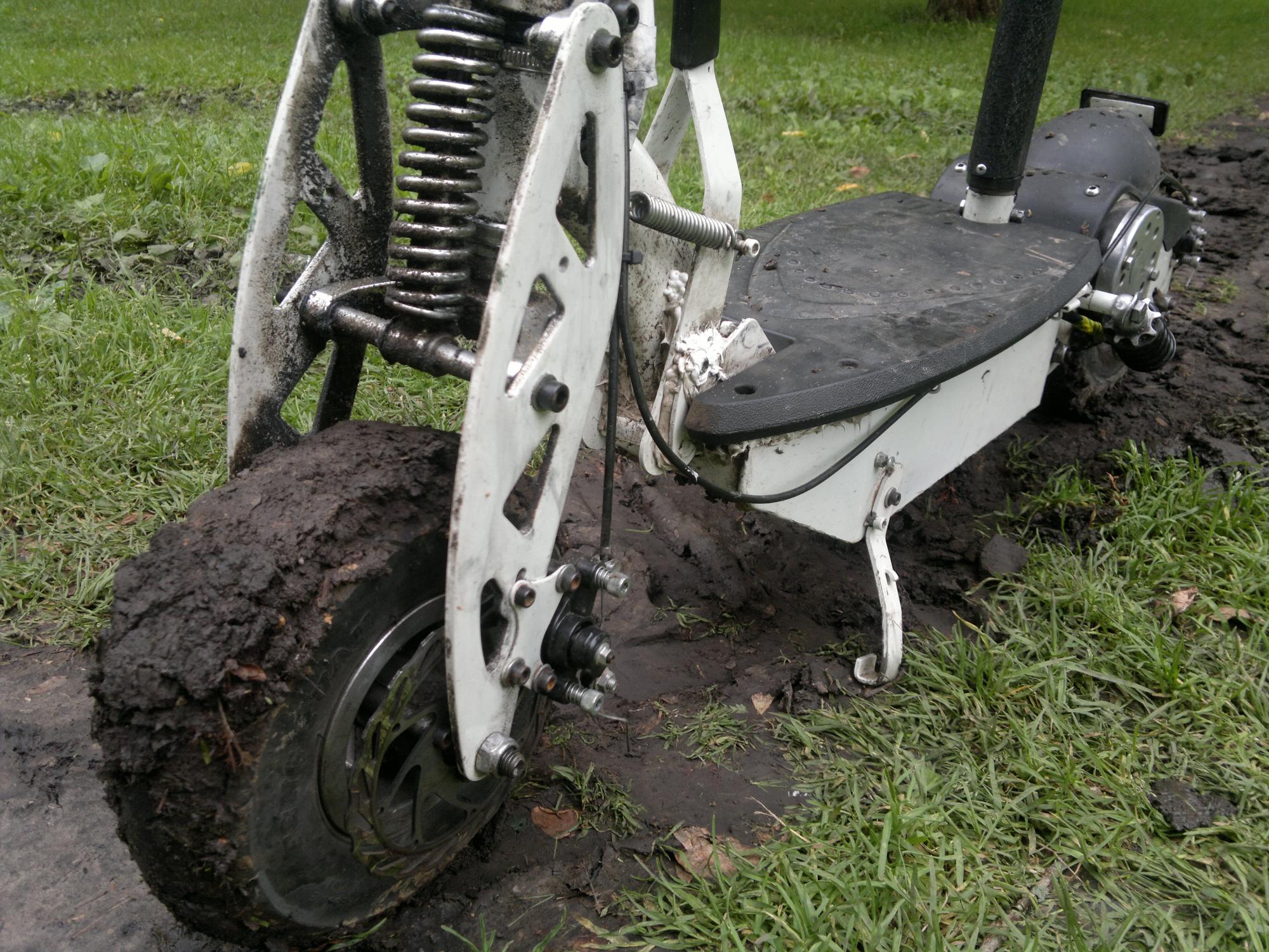

Сегодня сломал задний тормоз на оффроуд, отвалилась пружинка калипера, все уже собрал конечно, трос превратился в спираль, цепи хана, звезда еще дышит, мотор отживает свой второй месяц  :dance:  :-D
Тема грязевые ванны https://electrotransport.ru/index.php?topic=20223.msg1192207#msg1192207

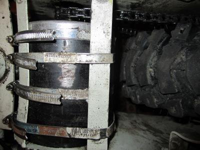

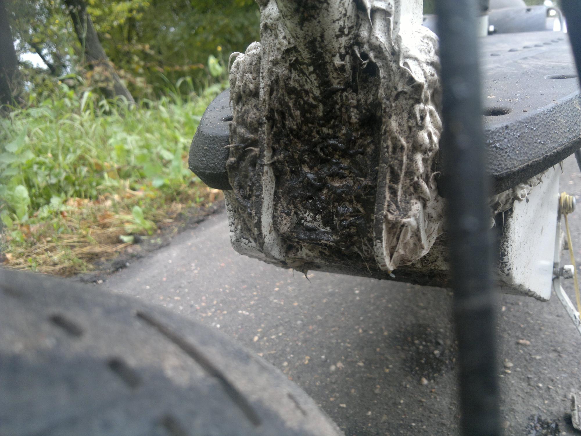

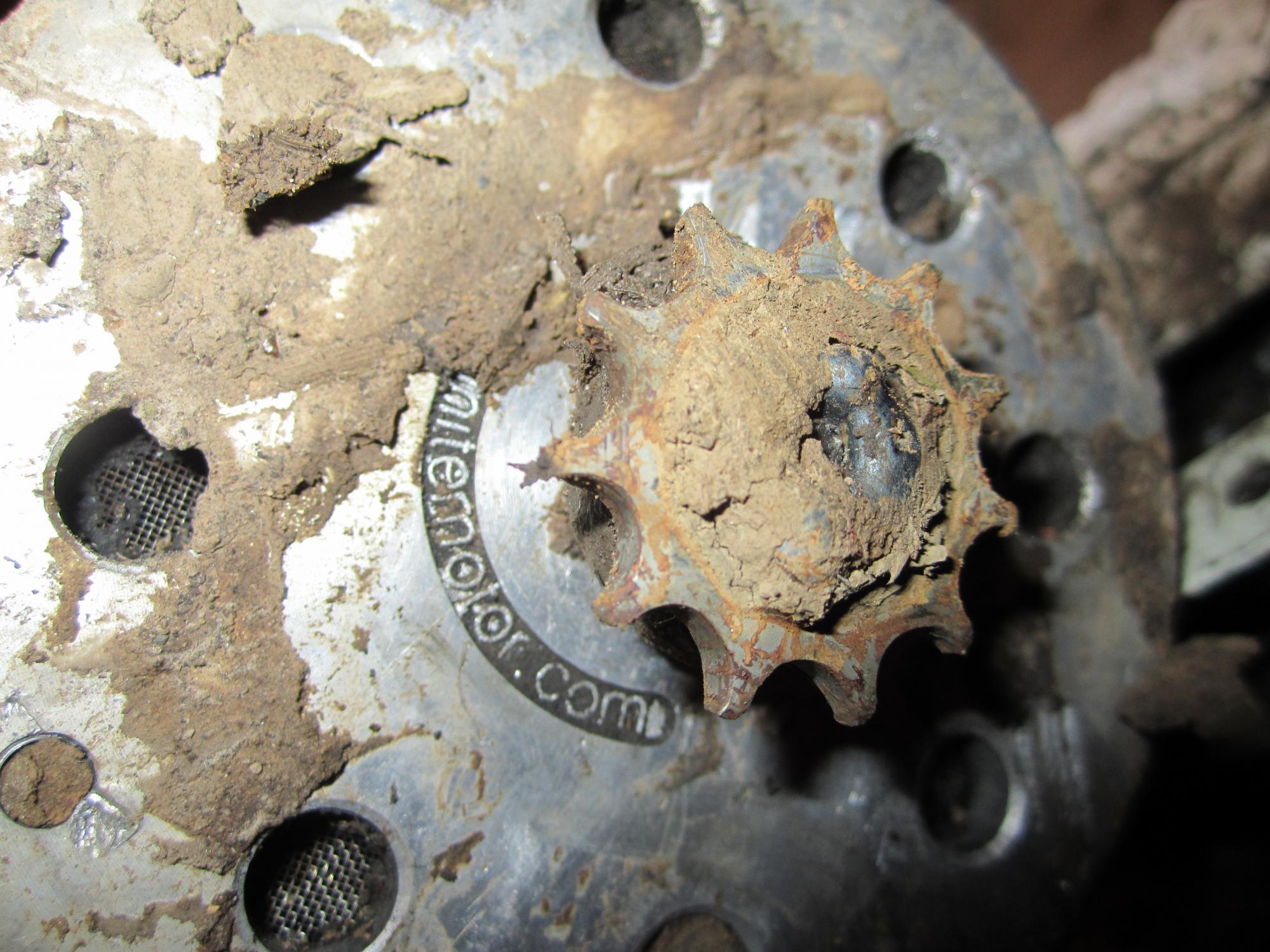

megagerts
Утром перед уходом сфоткал.
Mr_Hurma_xD
[user]megagerts[/user], ужс, сколько там говна внутри )
Small garage:
                                 "Fat mid drive -  CYC X1 Pro"
                                 "Dualtron - Ultra"
megagerts
это ракурс такой
Там сеточка так бликует визуально она чистая
В 6ть утра я на большее был не способен.
Kobold
[user]megagerts[/user], То что внутри, не совсем страшно, разберу если нужно и почищу, мне главное, чтобы совпало вот что, диаметр вала двигателя 12мм, резьба левая или правая, под какую гайку, посадочный размер звезды ведущей 8,5мм, диаметр вала где резьба 8 мм., под ведущую звезду размером 31.5 мм., номинальный ток двигателя должен быть не ниже 28 Ампер, если все совпадет, беру.
megagerts
Надписи отсутствуют точнее не читаемые, но стоял он в паре с контролером на котором написано 36 вольт 1000 ват. У меня такой же визуально мотор на киловатном Рино и запитывается от 48 вольт.
У меня на него в планах планитарку воткнуть (внешне ничем не отличается, корпус крепёжные отверстия и т.д. разница будет внутри ) ( у китайцев настолько все унифицированной что я имея несколько таких самокатов разных производителей менял запчасти с одного на другой  и все подходит) щас один хочу взгромаздить на большие колеса но при этом сильно клиренс не хочу задирать.

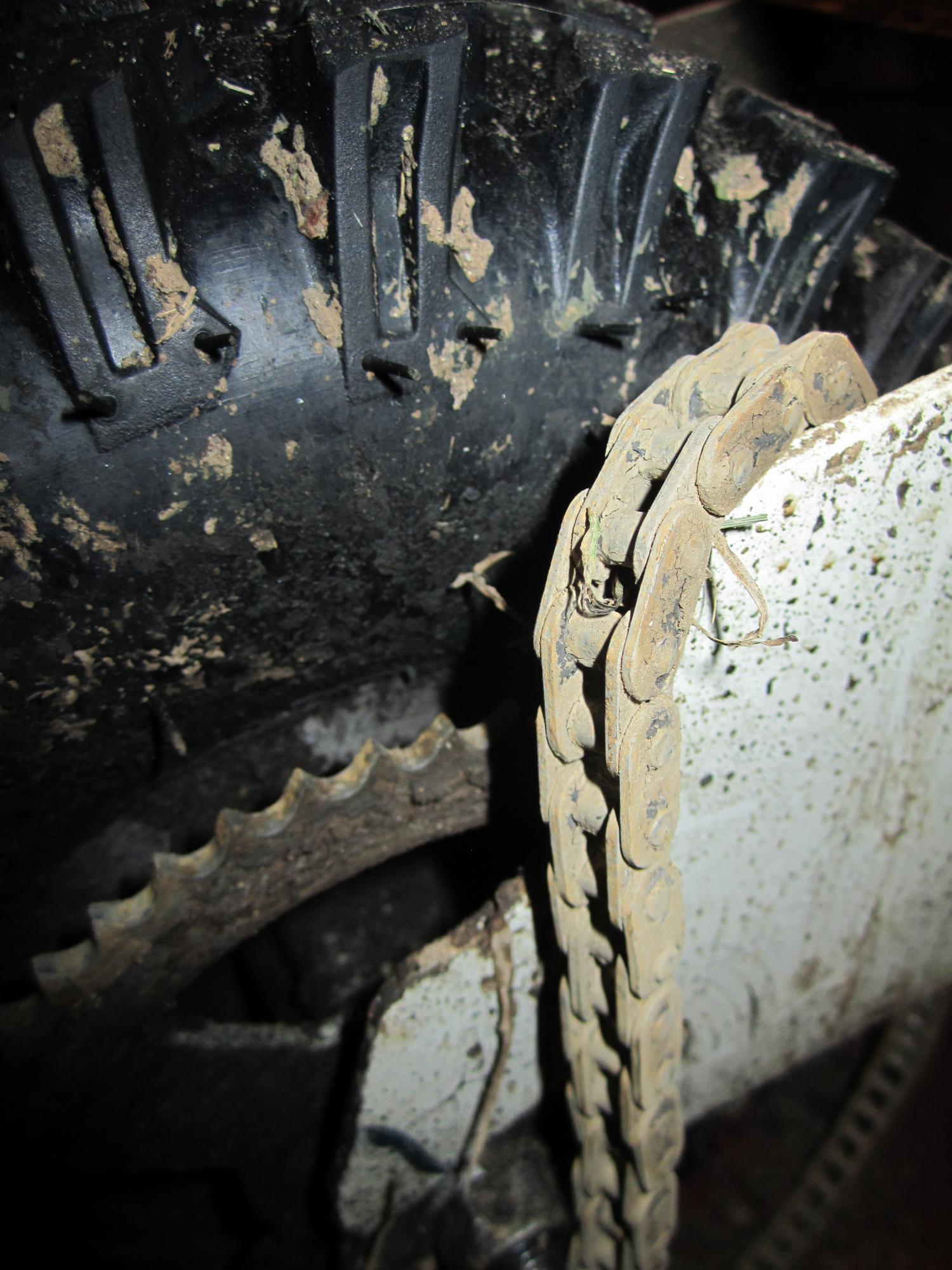

Цепь новая с шагом 8 мм. прошла 3 тыс км., после последней поездки по грунтам, в тазу во время ее мойки, она рассыпалась на втулки и звенья  :ку:

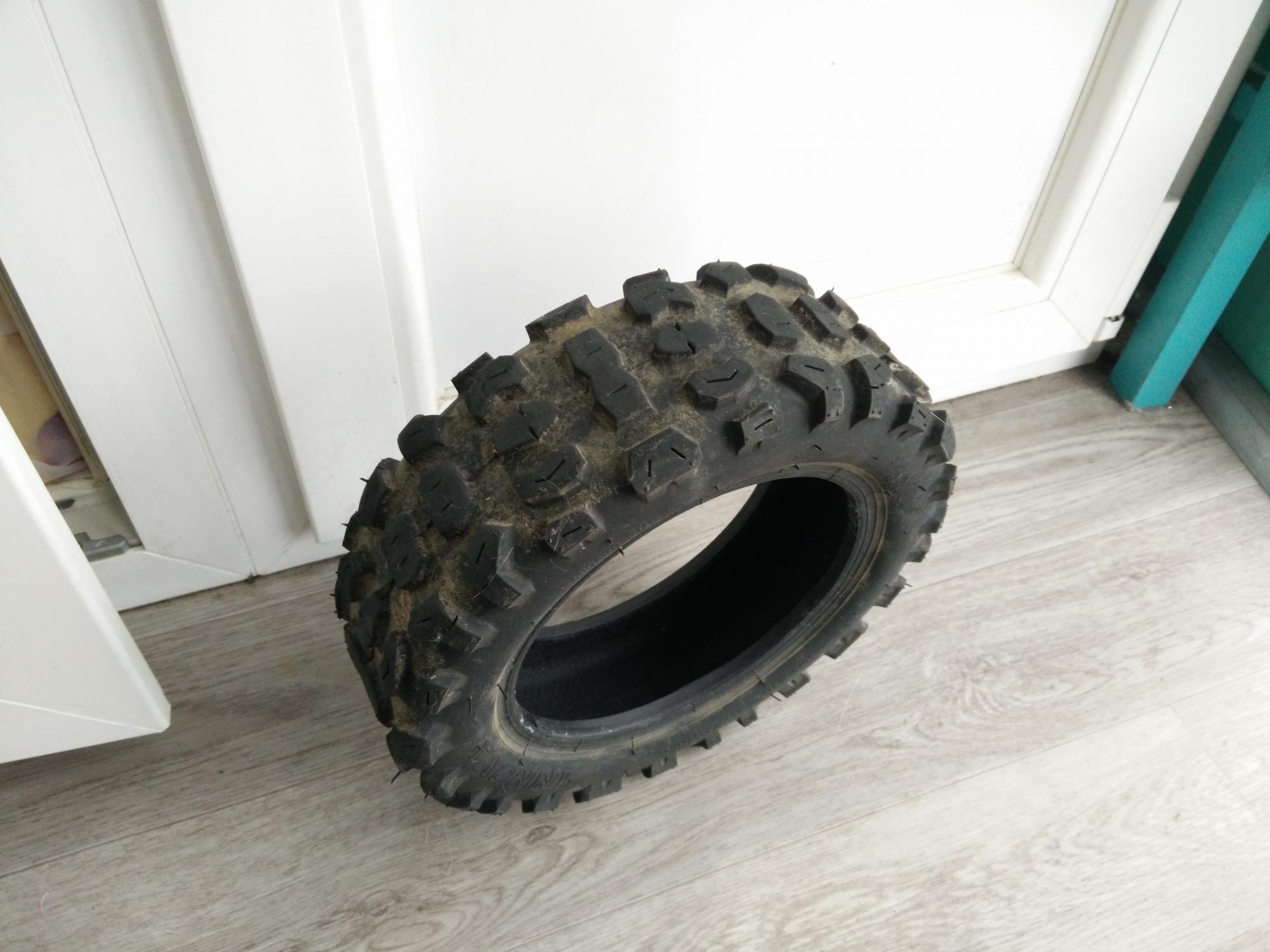

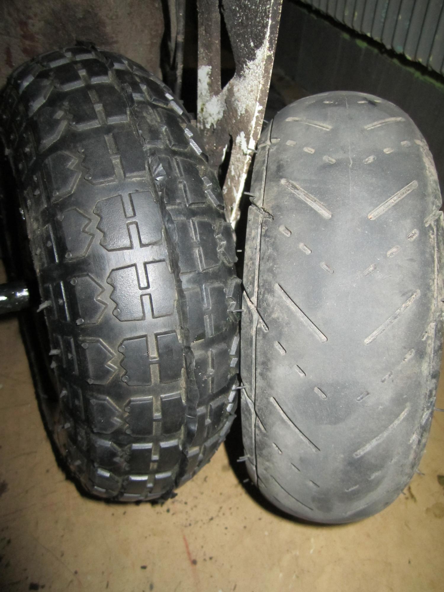

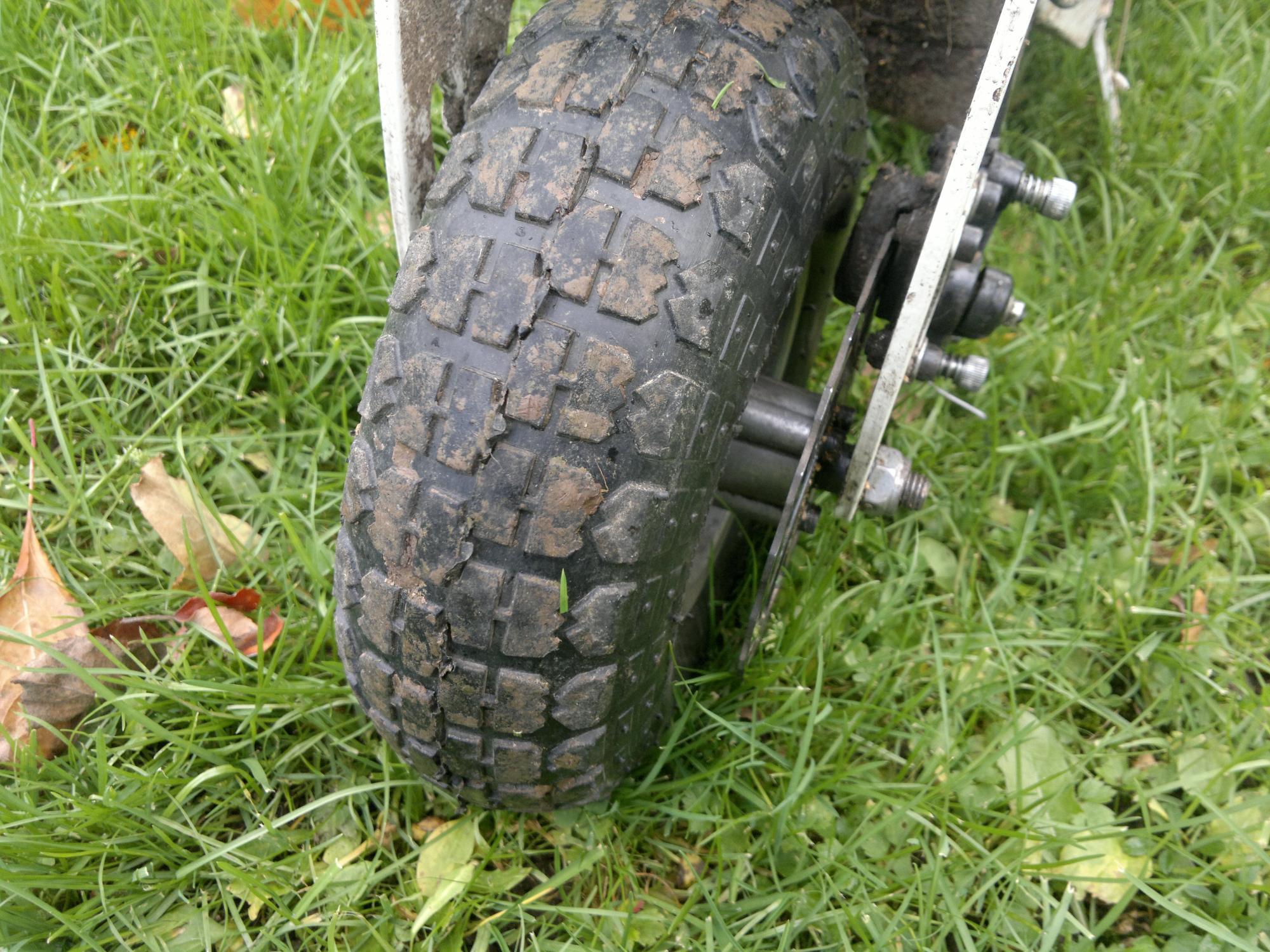

пришлось ехать за новой цепью, прыжки с высоких бордюров так же сказались на алюминиевых колесах, где крепится ведомая звезда сзади , крепления под болты треснули и ремонту не подлежат, но кататься культурно еще можно, поставил по длиннее болты с шайбами, немного красного фиксатора и вуаля, транспорт снова на ходу. В этом месяце много листвы и дождей, поэтому вчера все-таки решил сменить переднюю мото резину на покрышку от строительной тачки за 100 руб., что удивительно, встала идеально, прокатился на ней, поездка на скользких участках изменилась в хорошую сторону, улучшилось сцепление на грунтах, мокрой листве, траве, уже не идет в занос руль, управляемость улучшилась, разницы в разгоне и скорости не почувствовал.
По песку к сожалению покрышка не едет, а закапывается.

serghant2000
Вот такие имеются запчасти, пробег на них около 100 км. В наличии 2 колеса, перед и зад, две зубастых покрыхи  аккум-свинина на 36 вольт, и еще куча всего электрического.
МК-01 переделанный, М-К 250W, Li-Ion 48V 20Ah
Рино 1800 Ватт. Ничего штатного...
Mr_Hurma_xD
[user]serghant2000[/user], мммм, первое у меня на эве стоит ) збс колесо, правда от 1300 греется.
