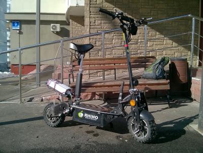

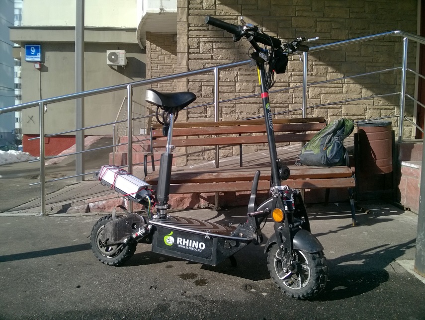

[user]serghant2000[/user], электросамокат смотрится маленьким, видать это на фотографии так.

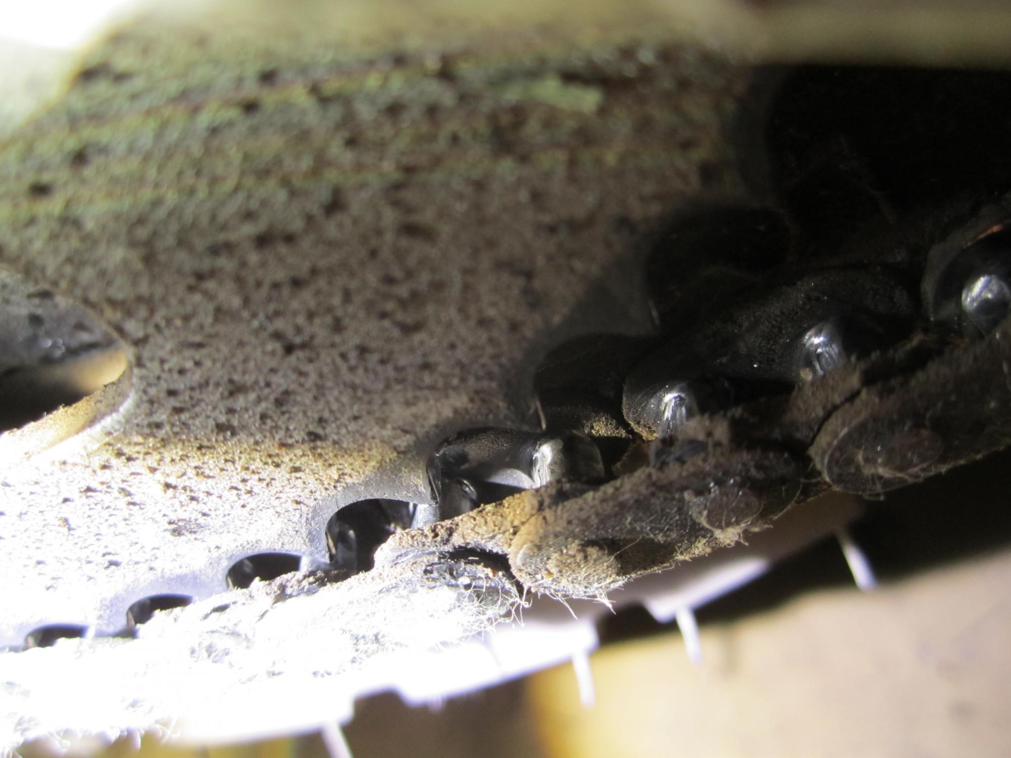

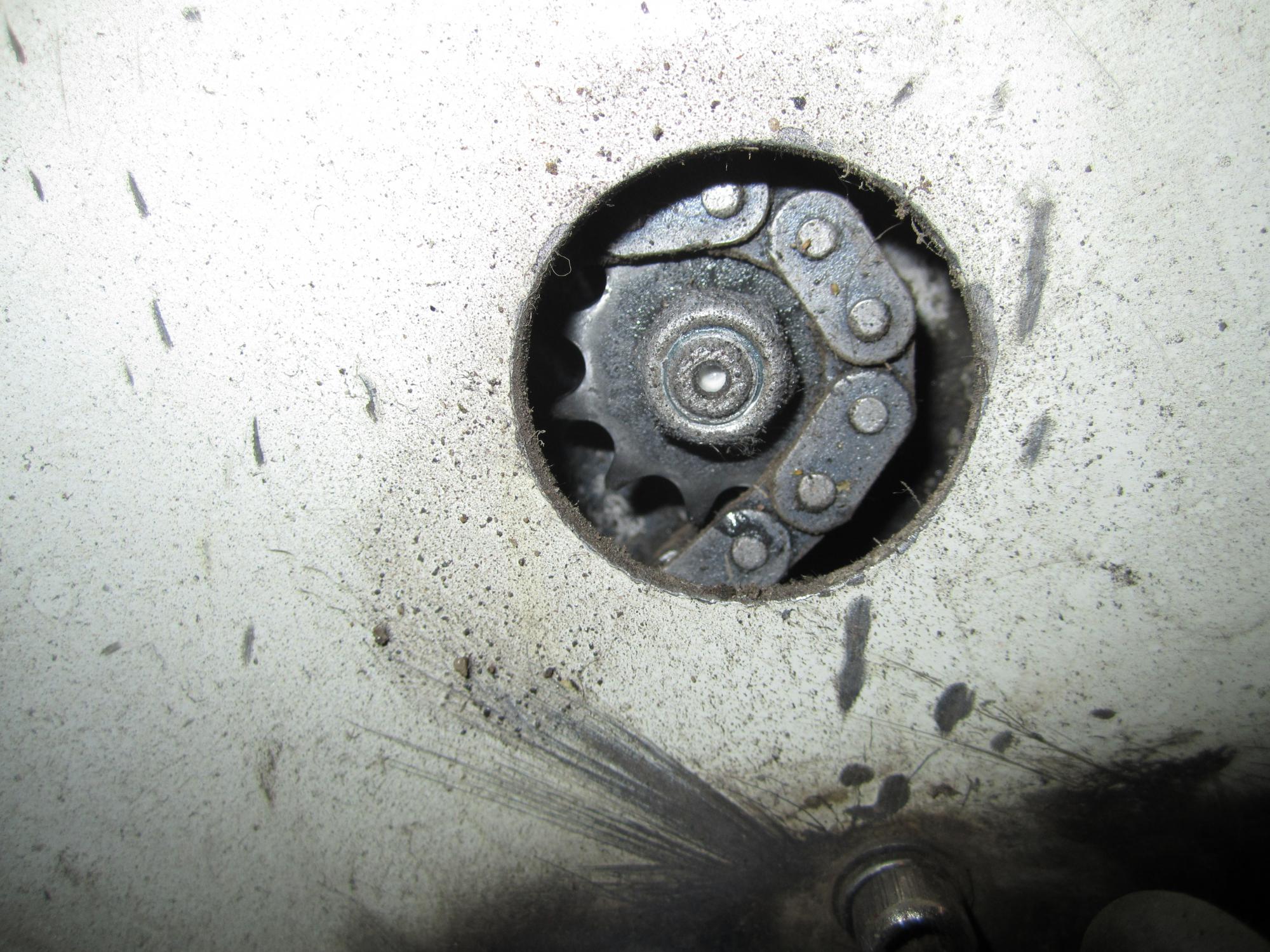

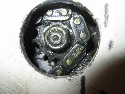

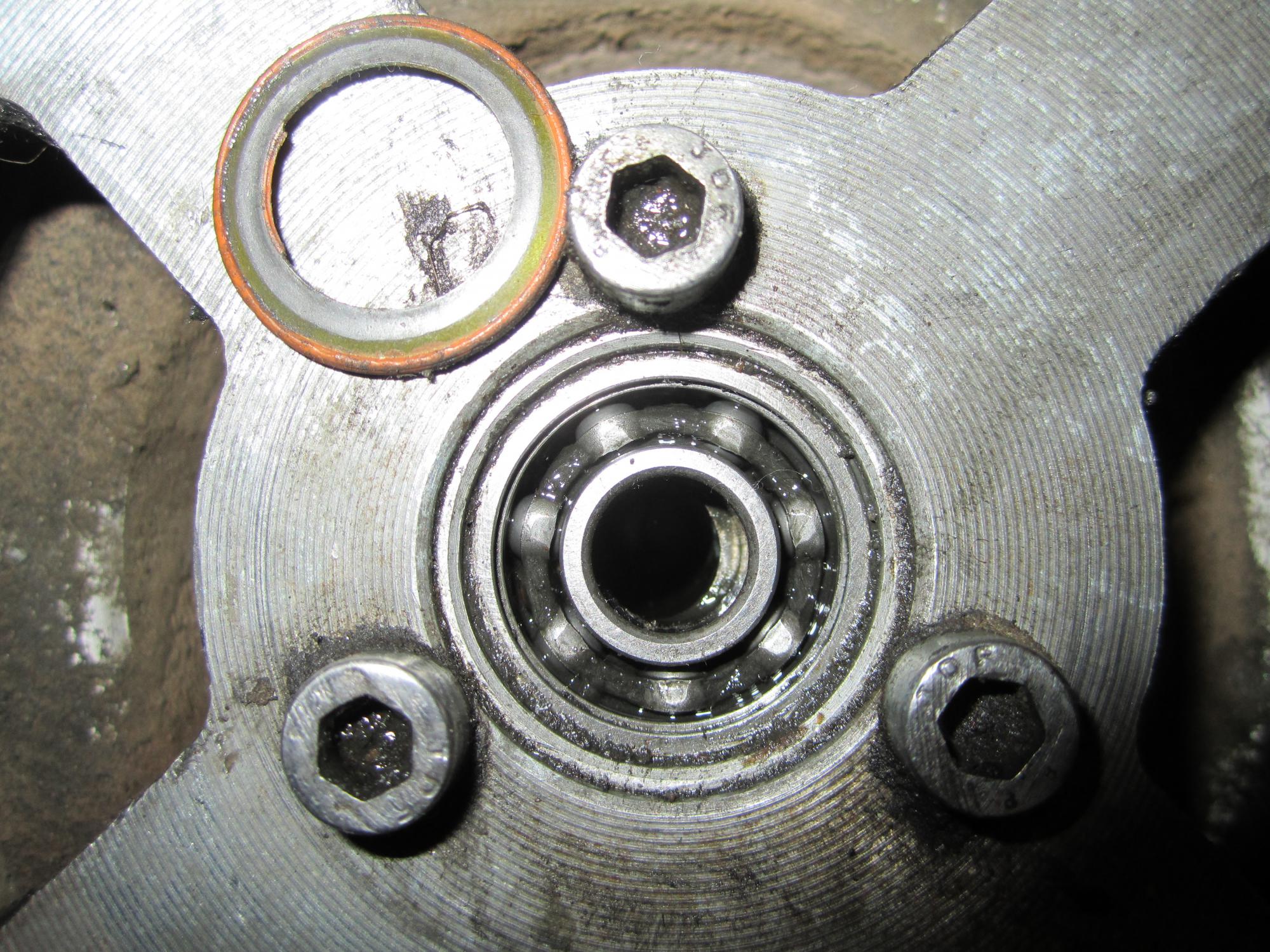

Сегодня вечерком цепь менял, оказывается может не новость, но на валу двигателя 1020, где держится ведущая звезда, стирается посадочное место, т.е зазор появился, значит после 5 тыс км. пора поглядывать за узлом, уже не раз замечал, мотор то не первый установлен :) Видать со временем от нагрузки прокручивается, пока все нормально держится, ходовая в порядке, подшипники на месте, буду наблюдать.
serghant2000
Не маленький а стандартный, в лифт входит, и проблем с цепями и звездочками не имеет, не понимаю зачем Вы мучаетесь)
МК-01 переделанный, М-К 250W, Li-Ion 48V 20Ah
Рино 1800 Ватт. Ничего штатного...

[user]serghant2000[/user], Мне просто нравится цепной привод, устраивает все, мотор колесо и так есть на велике :)
Если только пояснить с такой точки зрения, помните всю жизнь мужики под машиной лежали и что-то ремонтировали? Вот на сэме с цепным я испытываю такое же удовольствие, солидол, чистка, ацетон, отработка, смазка :)

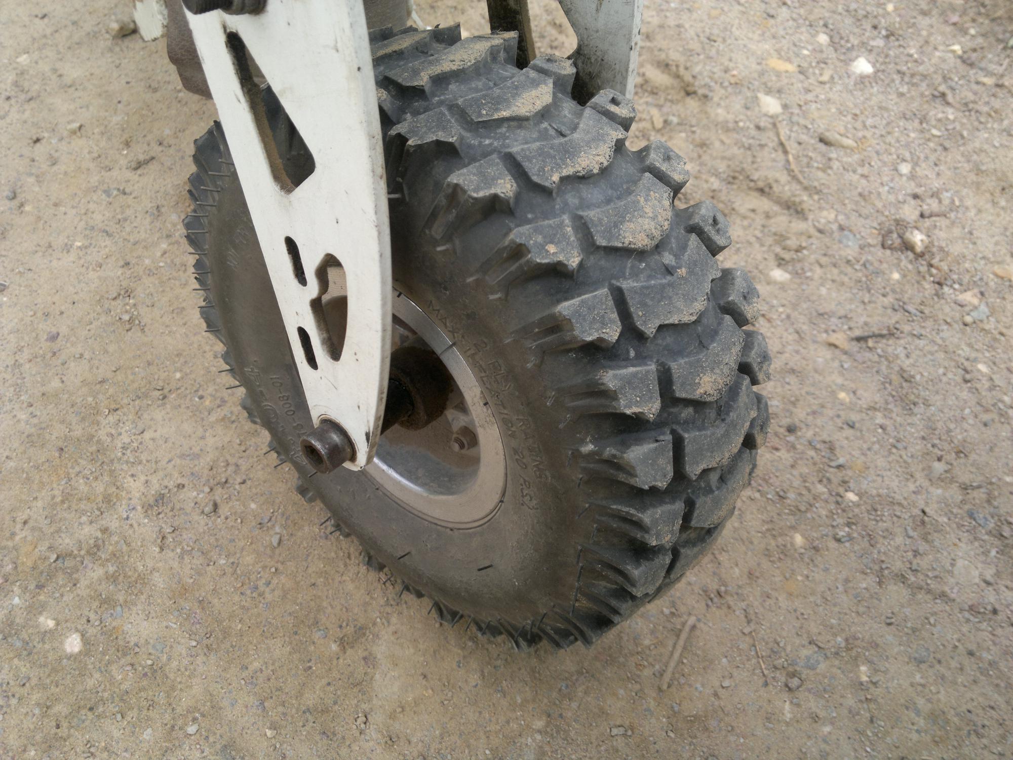

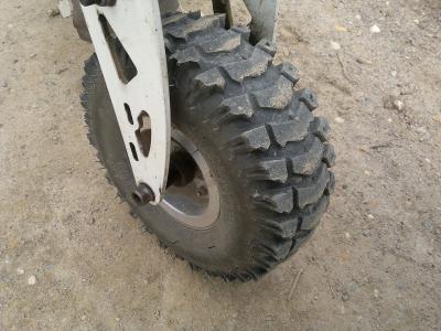

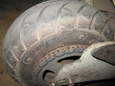

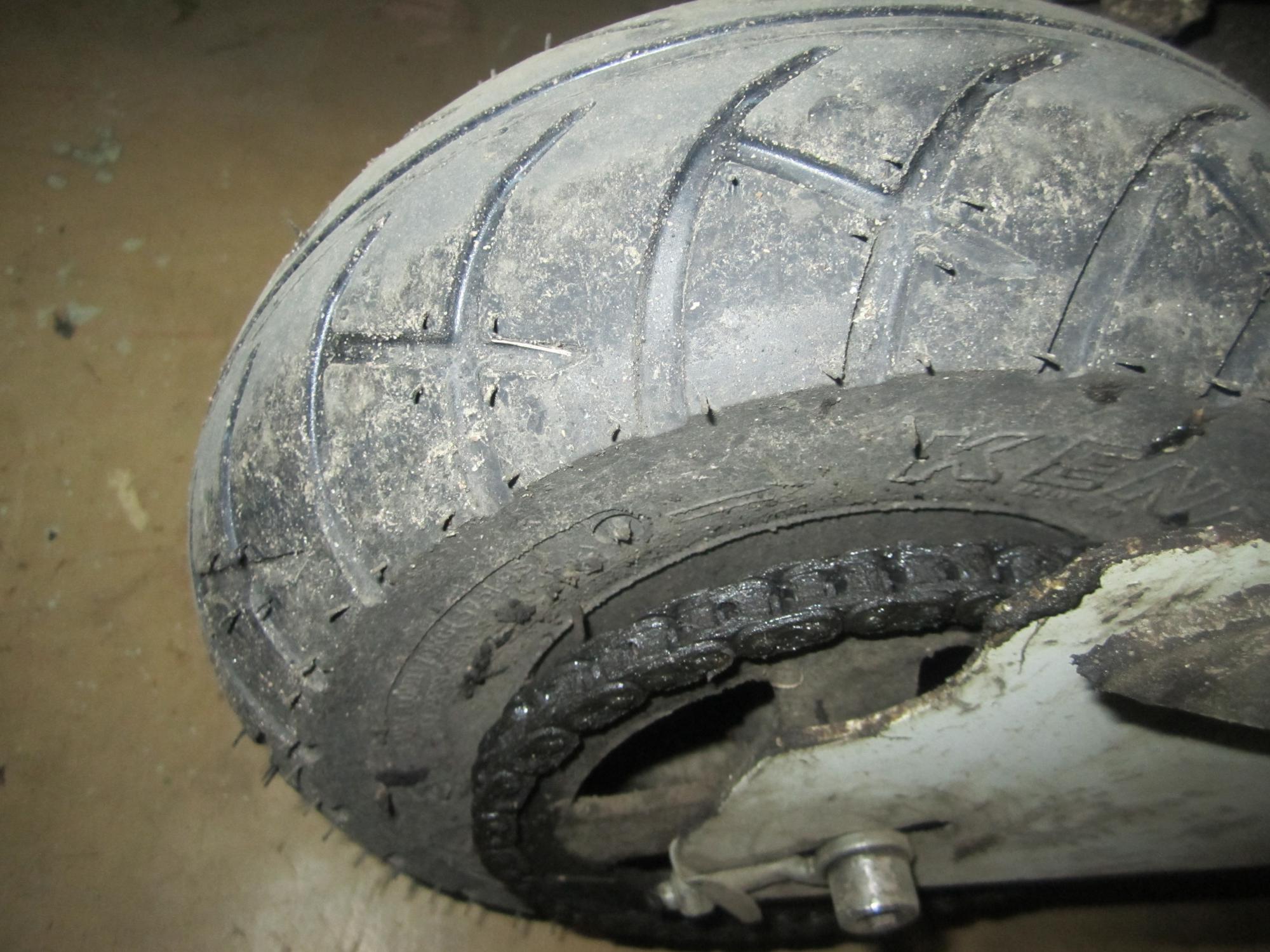

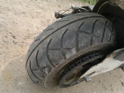

Самокат используется фактически ежедневно в любую погоду, кроме сильных дождей, в общем тракторная еще поработает, хотя уже стирается, задняя шоссейная покрышка и передняя, честно отходили почти 6 тыс км., не знаю, сколько ездил на ней до меня предыдущий хозяин, стало тереть камеру изнутри по кругу, в итоге постоянно спускает, решение принял быстро. Начиная с апреля 2018 замена ведущей звездочки, цепь, натяжители, покрыха изначально стояла 3.50-4.10, теперь 90\90- 3.00-4, она шире и плотнее, не пластик, выглядит достойно, на дороге ведет себя хорошо, единственное зарывается в мягкой земле, тянет же на испытания  /:-), вилка- алюминиевое крепление спереди сломалось, замена нашлась мгновенно, металлические хомуты, которыми на элвеле фиксируется усилитель дропаутов, все, вилка готова и проверена в поездке, по воде как теплоход, узлы загерметизированы, самокат прошел хорошие испытания в течение 10 месяцев, да, было много вложений из-за незнания техники, но сейчас все иначе, но сэм до сих пор на ходу и мне это нравится  :dance: Подготовка к сезону обошлась примерно в 100$, надеюсь этот год он еще поездит, а там посмотрим  :run:

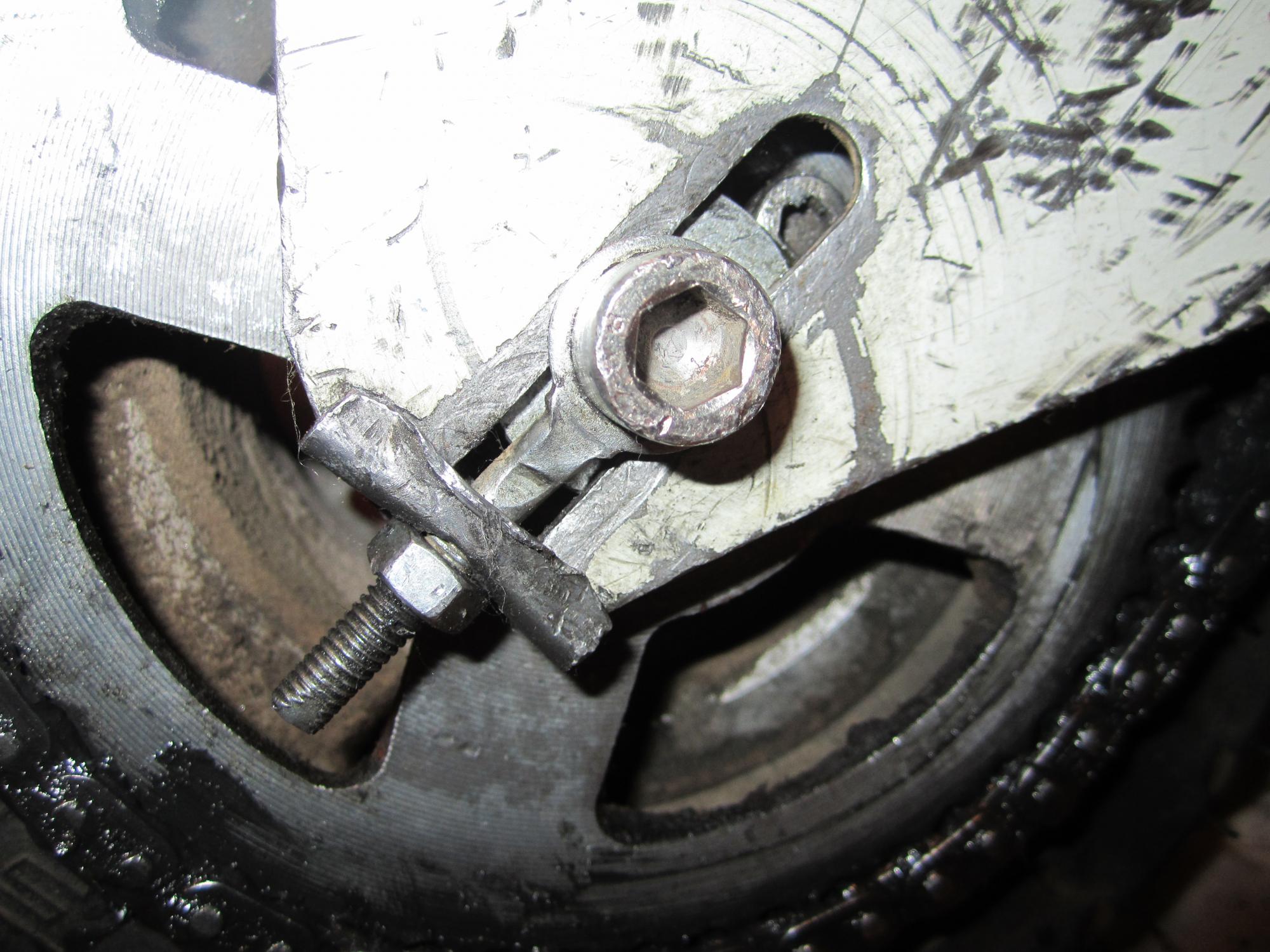

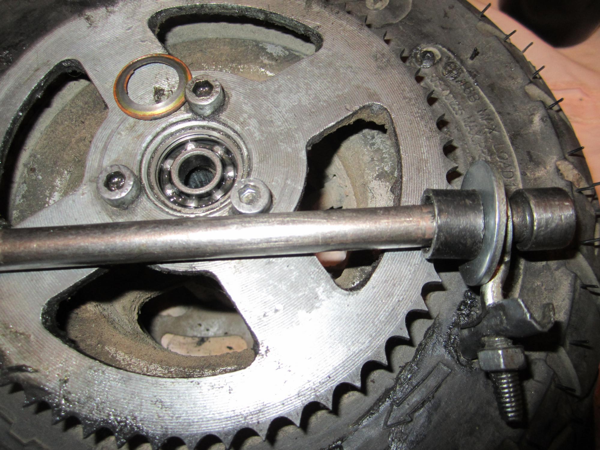

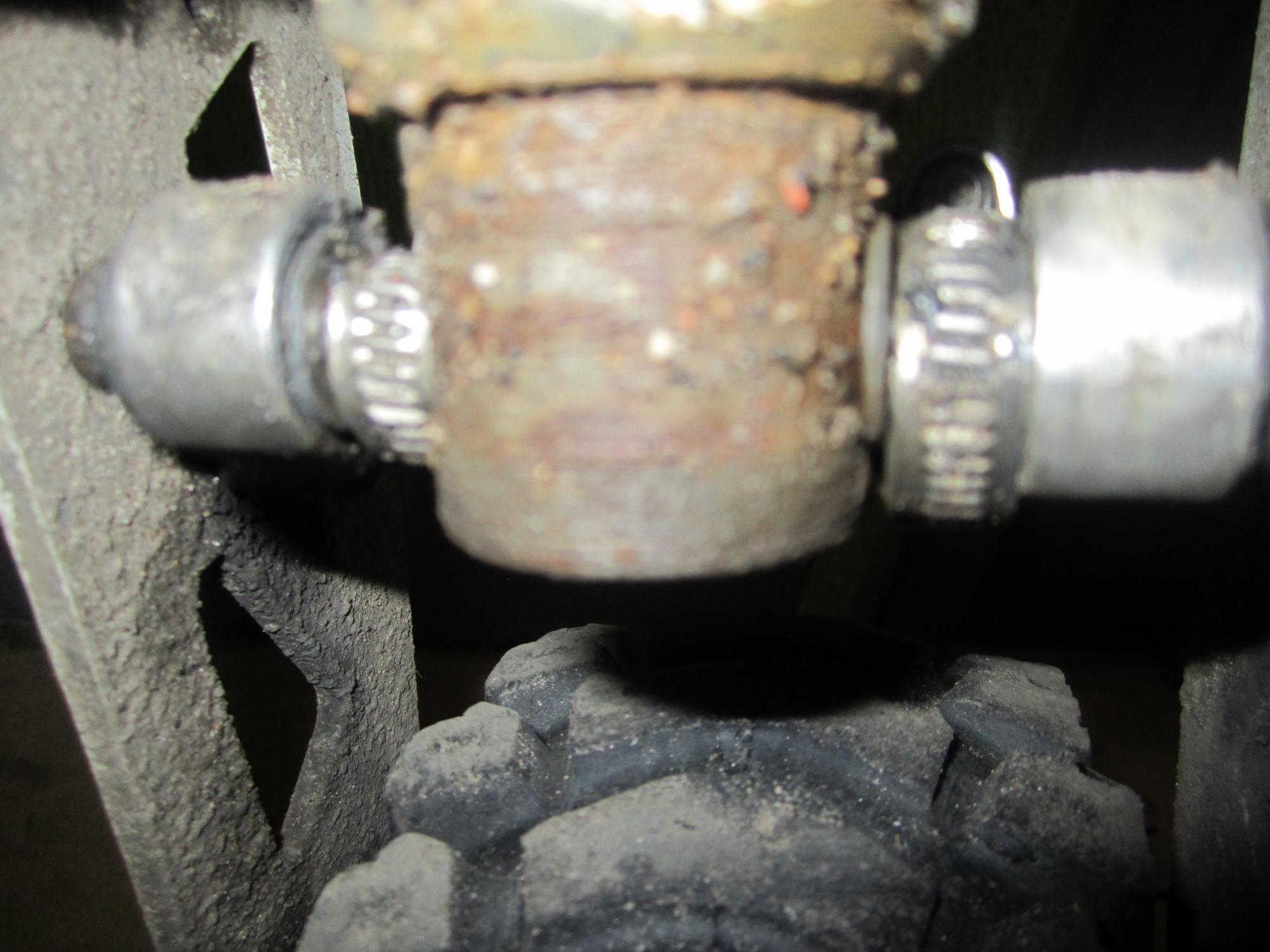

Всем доброго дня. На выходных перебрал колеса, чистка, смазал подшипники, причиной всему стал срыв натяжителя цепи в пути(это очень неприятный момент), пришлось снимать колесо, ставить дополнительную шайбу для зазора между втулками и рамой, заменил заодно ведущую звезду, сейчас стирается быстро, примерно раз в месяц, солидола не жалея смазываю цепь в зависимости от количества поездок, самокат используется на всех видах дорожных покрытий, кроме болот, задняя покрышка Кенда показала себя в лучшем виде, видать наконец-то повезло и попался оригинал, но от другого самоката.

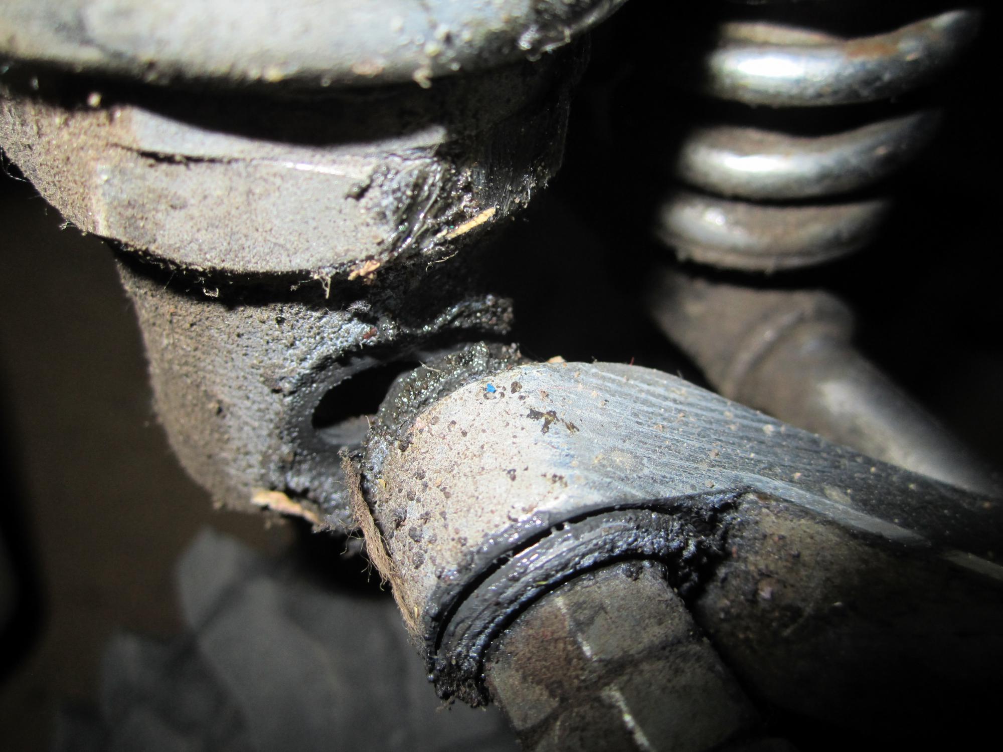

Что касается передней вилки, металлические хомуты не выдержали нагрузок и лопнули в дороге  O_O %-)
принято срочное решение заменить на более прочную конструкцию, благо для такого трактора в строительном и автомобильном магазине можно найти много полезных запчастей  :wow:
установил длинный болт, где были зазоры, накрутил гаек так, что вилка как новая, с другой стороны 2 гайки держат, еще 1 и 2 закреплены и 1 все это контролирует для предотвращения раскрутки в пути, молотком в местах сварки выравнивал крепление амортизаторов, все-таки под нагрузкой видно, как прогибается постепенно сталь, но проехал не одну тысячу километров, да еще и в каких условиях, поэтому удивляться нечему, в данный момент самокат на достаточно хорошем ходу, тьфу-тьфу  :ку: , попадал в проливной дождь, повезло, благодаря герметику по корпусу замыканий не было, хотя контроллер установлен внешне для лучшего обдува, наконец-то отрегулированы  тормоза, тоже с помощью молотка  /:-) иногда по диску гуляет, но это бывает в лесу, где носит в разные стороны, пары колодок хватает надолго, если не тормозить постоянно в стиле стоп кран, сейчас на улице скажем так жара, поэтому иногда при долгой езде 4-5 часов непрерывно приходится делать остановку и остывать, в основном греется двигатель и контроллер. Вот так иногда приходится приложить руки, чтобы любимый транспорт был на ходу  ;-)
