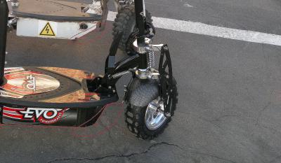

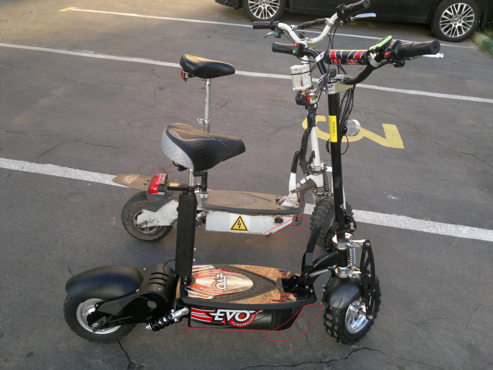

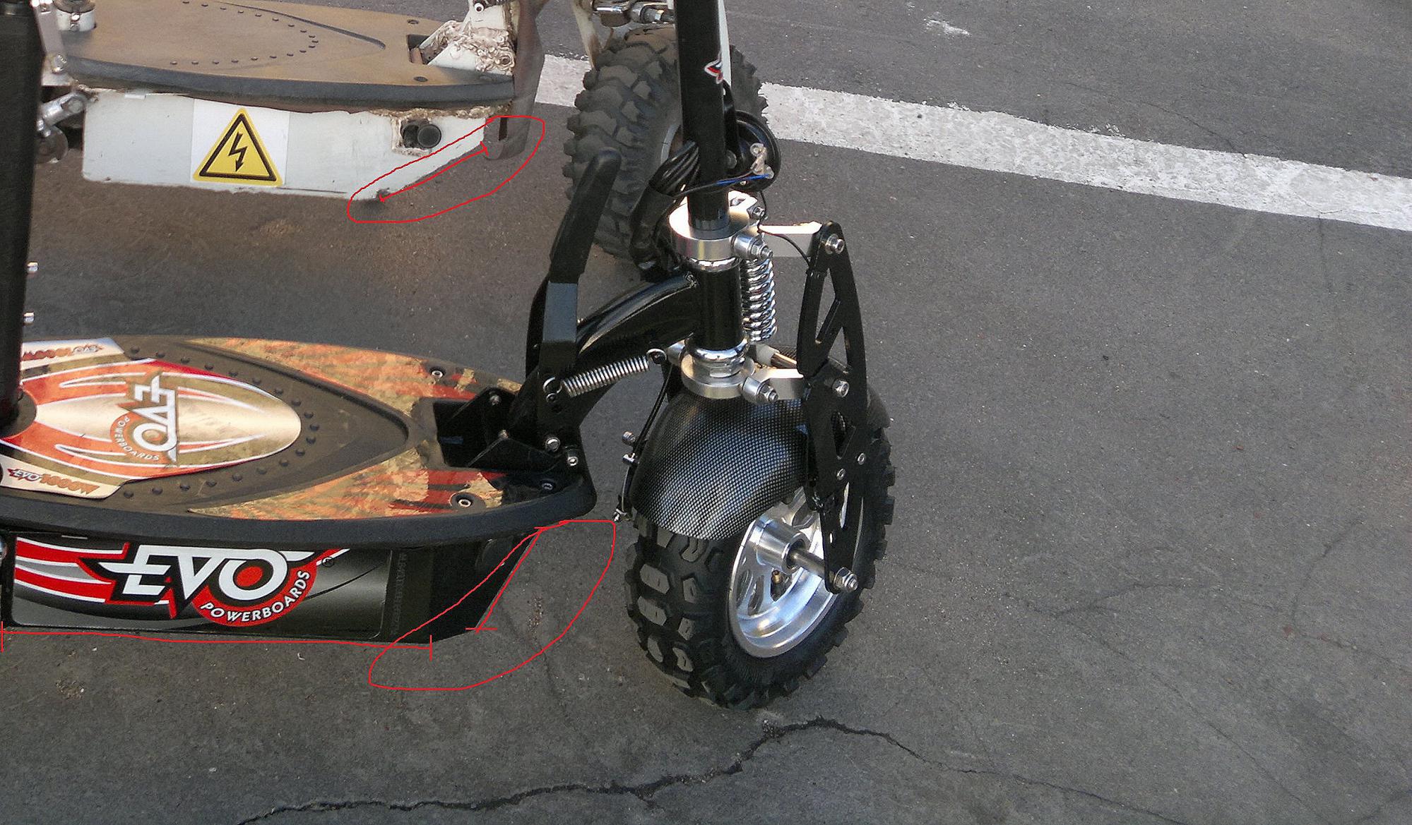

[user]Mr_Hurma_xD[/user],  так ладно, вот наглядно видно отличие двух разных рам, внизу новый самокат для того, чтобы увидеть отличие.
Mr_Hurma_xD
[user]Kobold[/user], я вижу отличие только в длине заднего маятника.... и внизу он длиннее вашего. Дека в обоих случаях одинаковая по длине... Все рино делаются с одной универсальной декой, исключение только длиннобазный вольреко вариант, но там вообще дешман лютый.
В mk-02 маятник длинный, туда можно поставить двиган (и в колесо планетарку 3х скоростную) и получить тем самым evo mk-03.

Вот о чем речь идет, я сидел на обоих самокатах, на новом неудобно, упираюсь в руль в упор, потому что спереди вот так
Mr_Hurma_xD
[user]Kobold[/user], они у всех так сделаны (деки). В чем претензии то? Это у вас какой то уникальный бред с уменьшенной декой по габаритам. Причем тут срез деки и руль ?
Повторюсь по длине деки они одинаковые сверху.... Чет мне кажется у вас уже паранойя. Навязывать ничего не буду, как бы на нет и суда нет.

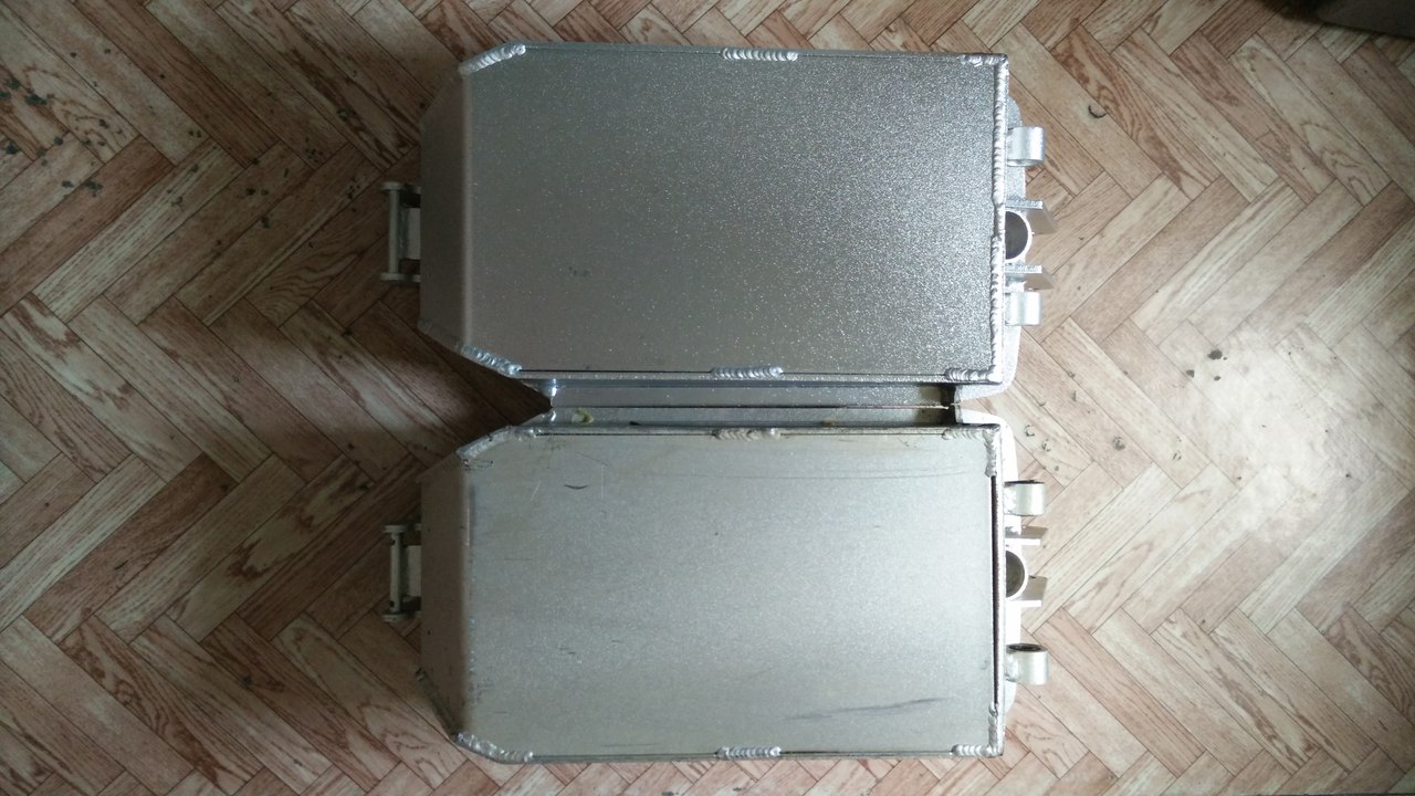

#152
[user]Kobold[/user], ну я на ней катался, да xD

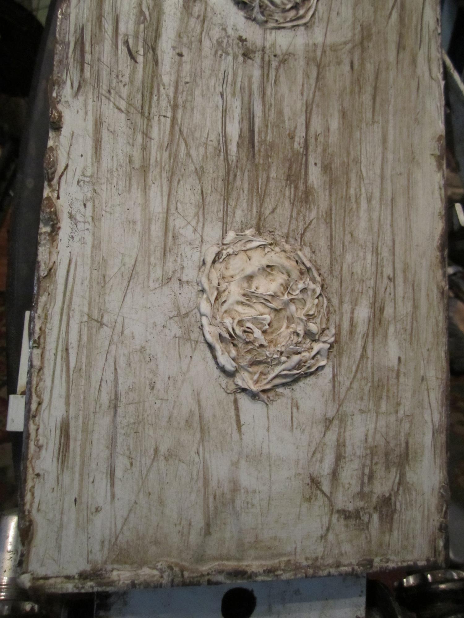

Сверху новая дека, снизу старая.
еще 1 ракурс.

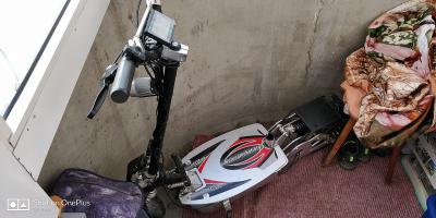

Стоит себе под "колпаком" :)

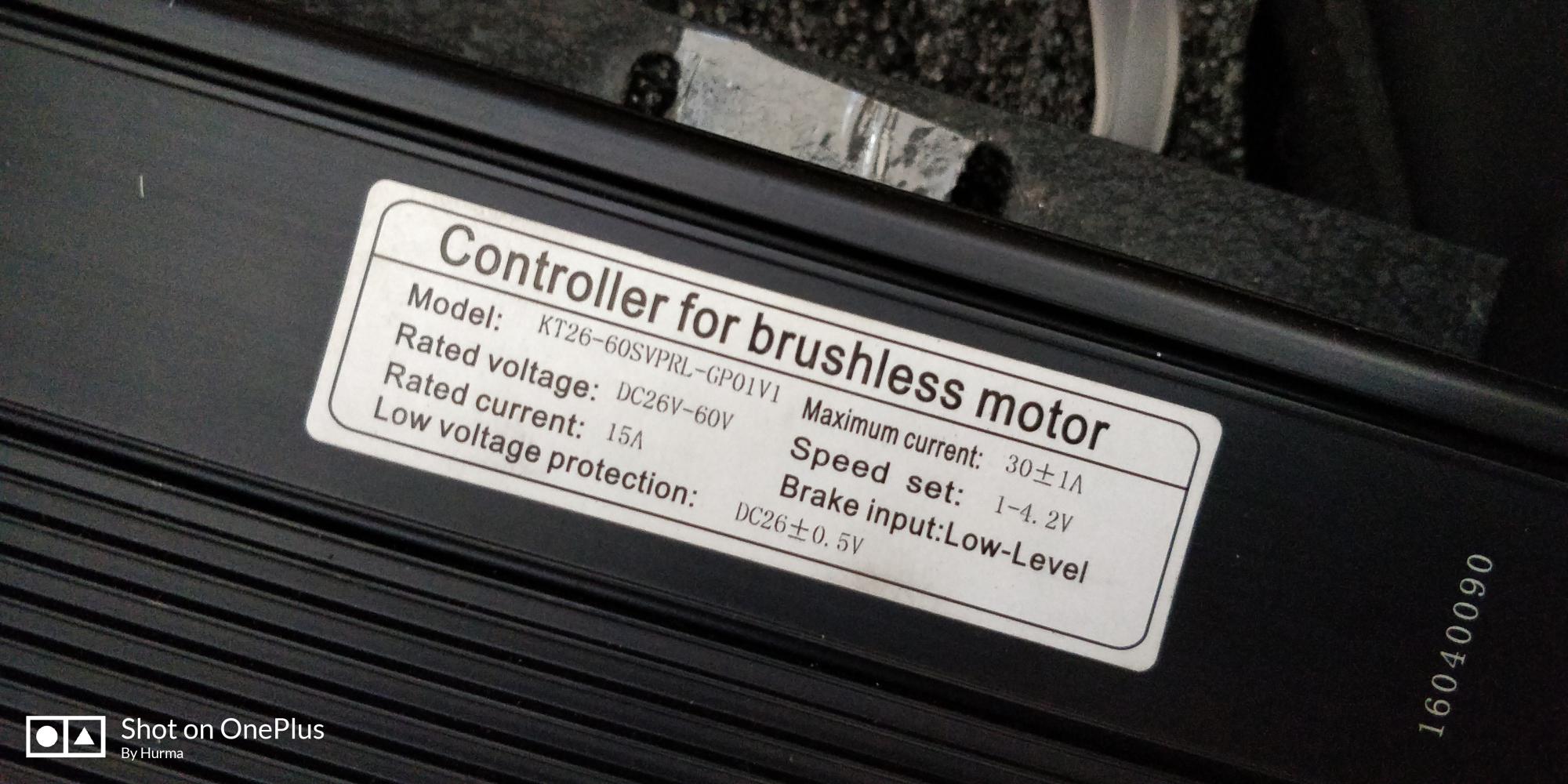

Контроллер на текущий момент (синусный mark 1 с kt-lcd3):

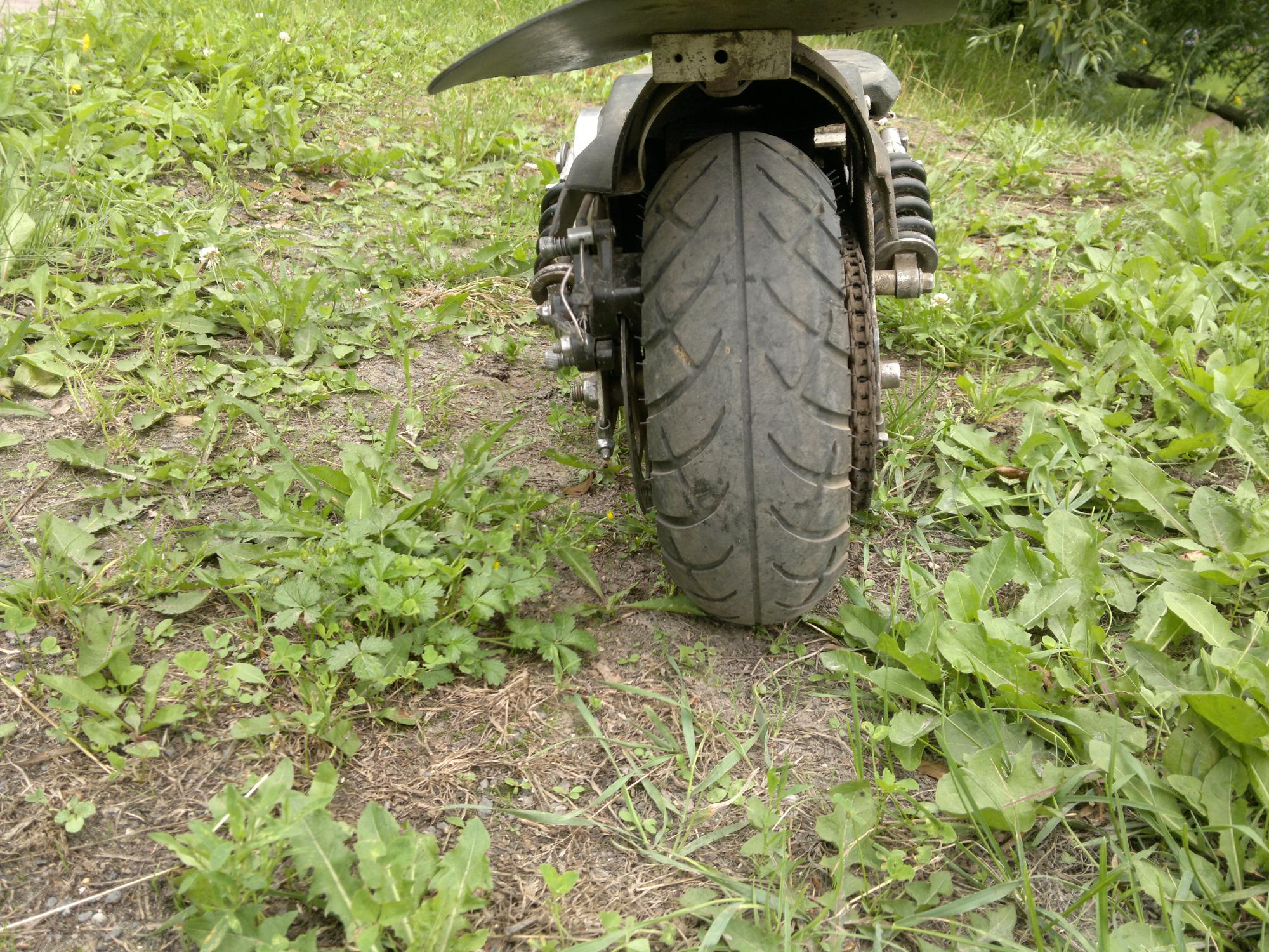

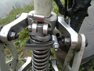

[user]Mr_Hurma_xD[/user], рама, повидавшая половину лестниц и переходов Москвы и области  :-D
И также прыжки
/:-) вот и думаю, выдержит ли такие полеты другой самокат  :-) но заметил, что у вас всего 1 амортизатор.
(P\S С одним задним амортом мне самокат не нужен  :-\)
Kobold
На днях принято решение о приобретении нового электросамоката с МК, погремушка найдена, поставлена на временный резерв, самокат прошел боевую подготовку, все узлы и его проблемы вроде как известны за год активной движухи, поэтому хочу такой же, но уже свежего выпуска, вероятнее всего это будет либо evo или volt, может что другое похожее, с выбором не тороплюсь, рынок самокатов большой.

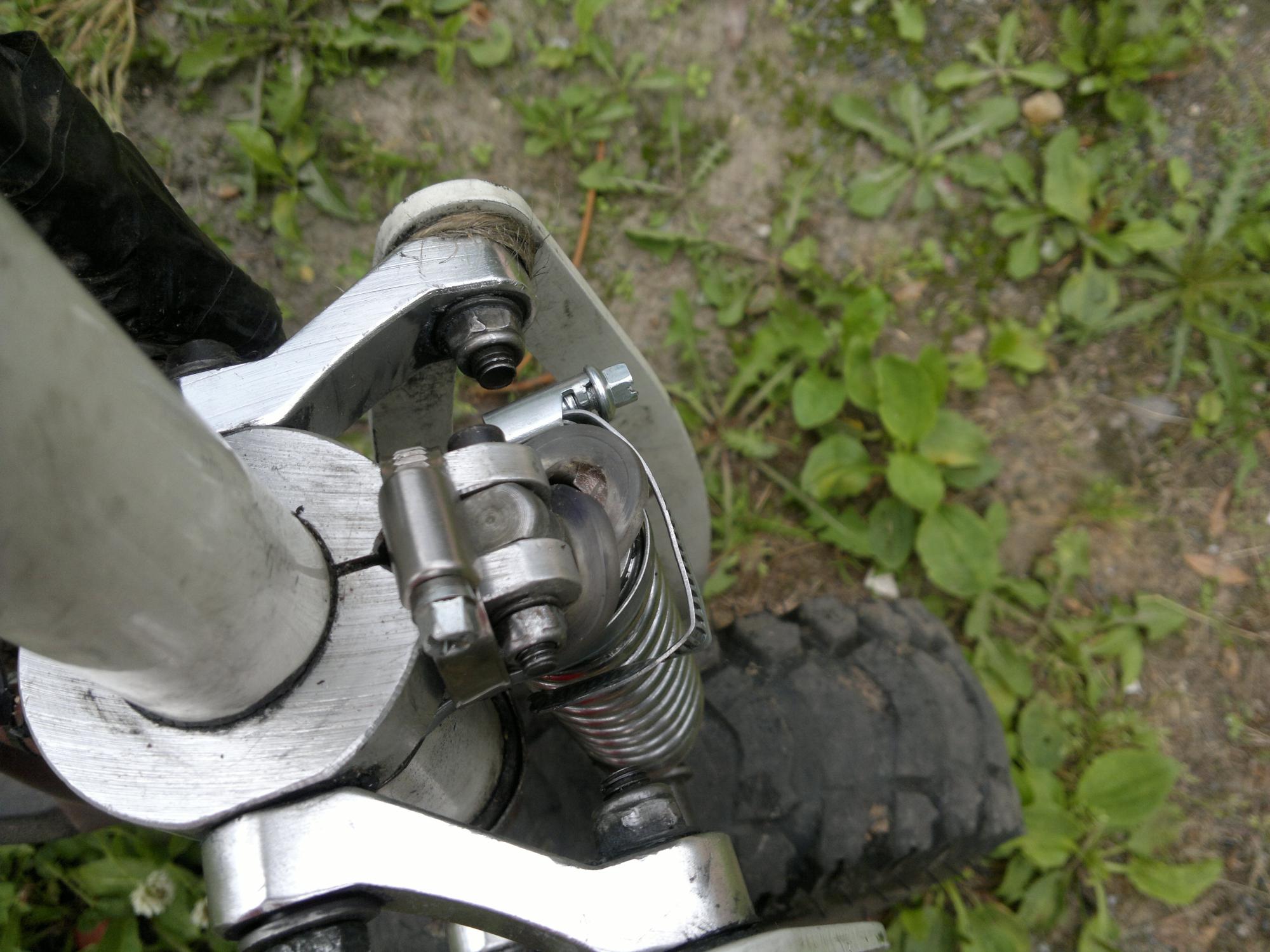

   Самокат на ходу, восьмая тысяча км пробега на подходе, в данный момент активно используется, но теперь есть ограничение в агрессивной езде по лесам и полям, по грунту конечно же еще едет, но уже не в том скоростном режиме, как раньше, сегодня отвалился подседельный штырь- дважды прогнулся пополам, прощай прыжки, вилка, заваренная снизу не выдержала нагрузки и выбила верхнюю часть, временно закрепил на хомуты металл для труб, держит, в режиме турбо без допиливания продолжать ездить нельзя, в упрощенном прогулочном режиме 20-25 км\ч относительно нормально ехать по любой дороге, включая там, где разобран асфальт, рулевая гуляет, люфтит, немного устранил болтанку, но это уже не тот комфорт, продавать решил его целиком, а если вдруг не надумают, то останется на запчасти, коих в нем больше половина подходящих к новому.

Цитата: Mr_Hurma_xD от 09 Июль 2018 в 20:07Контроллер на текущий момент (синусный mark 1 с kt-lcd3):
А подскажите, пожалуйста, с этим контроллером провал при разгоне есть? И электронного тормоза хватает? Я поставил такой контроллер, только без дисплея- к провалу уже привык, но рекуперативного тормоза мало- колодки  быстро стачиваются. И, кстати не такой уж и бесшумный- на разгоне несильно, но гудит.
SkeptiK
Синусник гудеть не должен. У меня был второй - абсолютная тишина.
Иван Сусанин
Цитата: SkeptiK от 21 Июль 2018 в 11:36Синусник гудеть не должен.
Вот я и в непонятках. Гудит на разгоне, тише, конечно, чем обычные контроллеры. Может от МК зависит.
