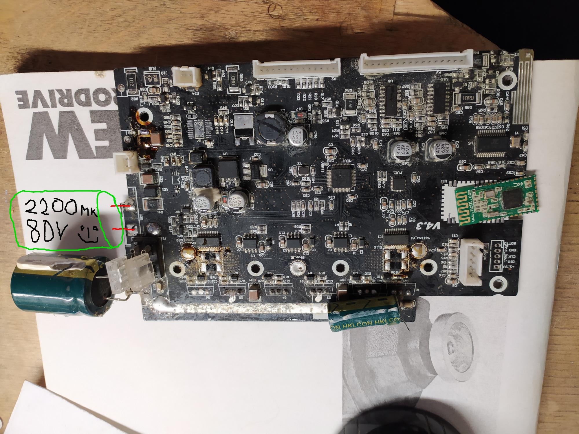

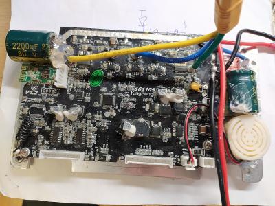

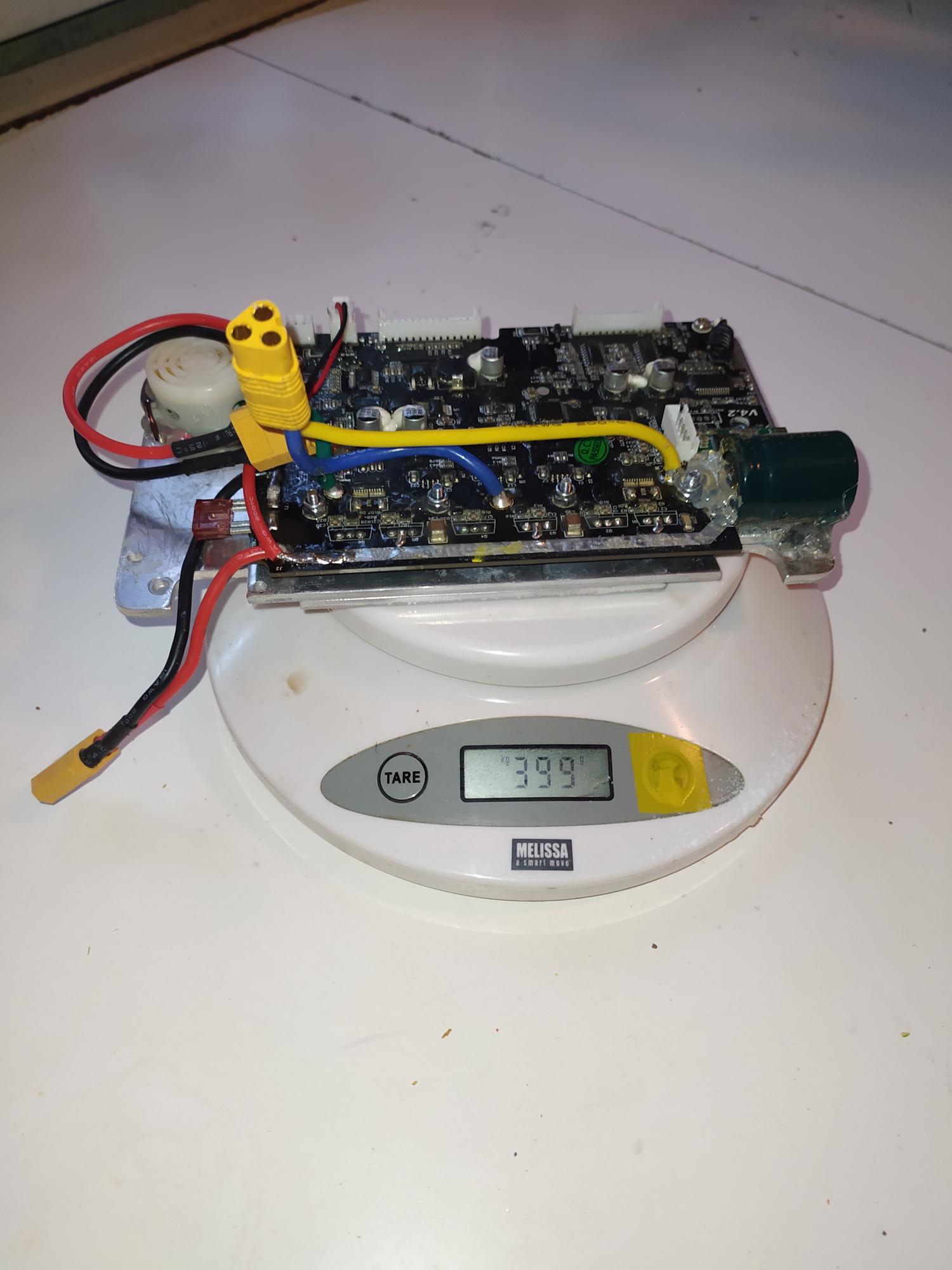

В канале телеграм про слона, рассказал как меняется контроллер в ks18a+ на контроллер от ks14b :)
Программой софттюнер меняется прошивка и перепаиваются токовые шунты. И мелкий вертикальный контроллер превращается в горизонтальный контроллер слона :)

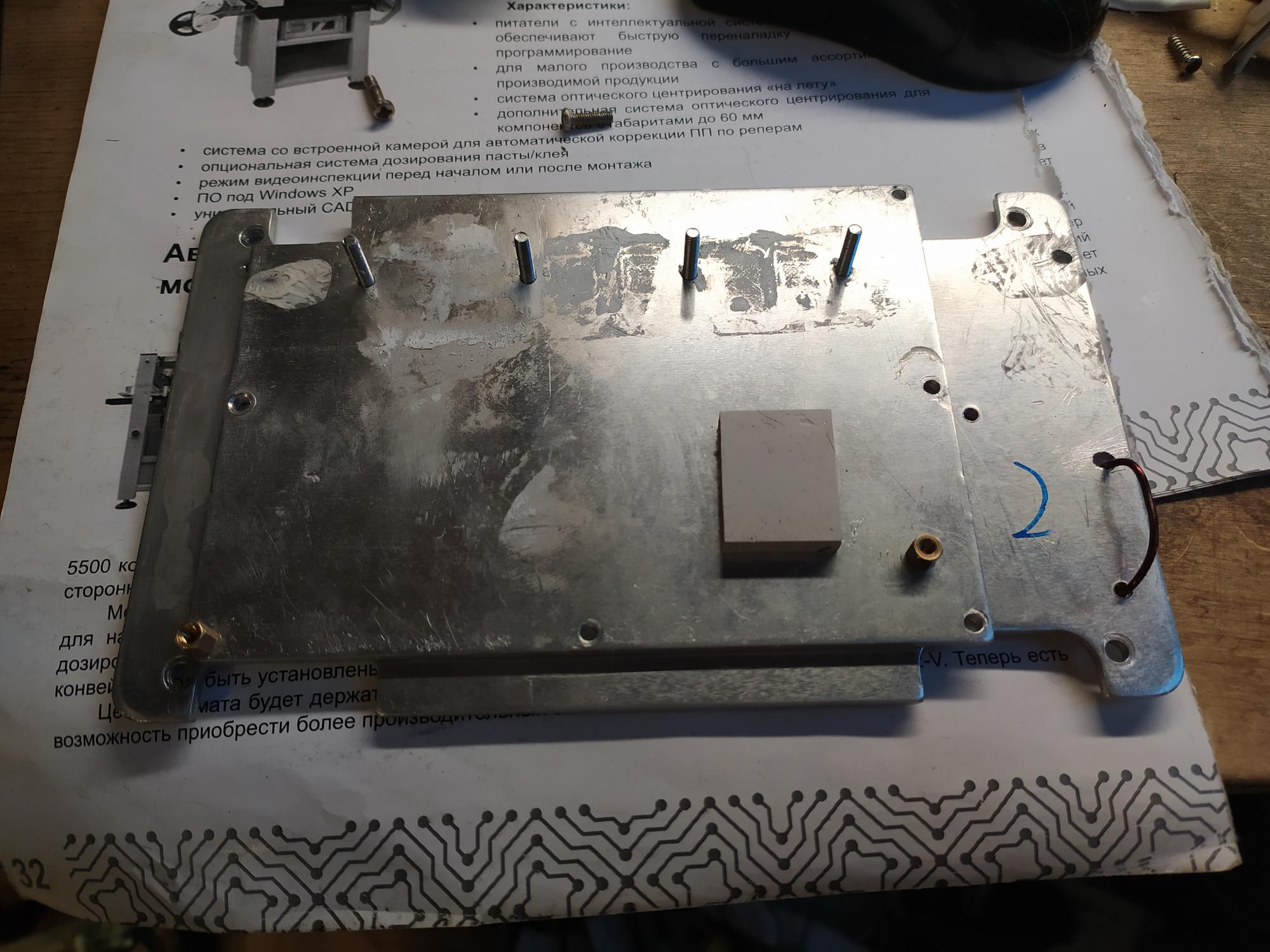

Скрутил обе пластины (кс14б и ks18a+)
Весит, шо капец :)
Добавил конденсатор по питанию (взял от горелого ks18a)
На сдвоенный предохранитель забил, нехай так остается :)

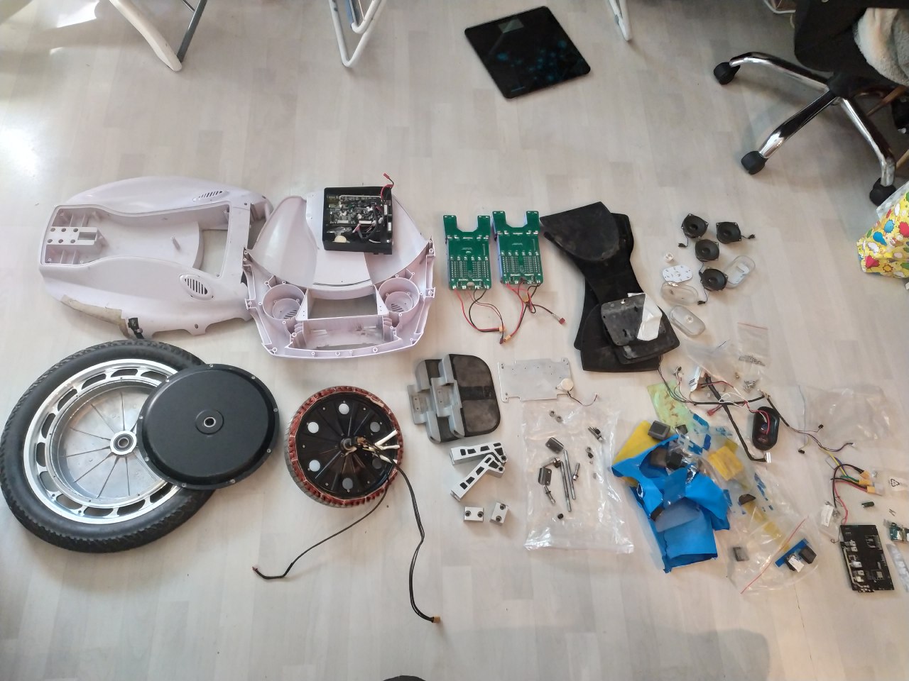

Это все после утопления моноколеса в ливнике виадука, колесо скрылось под водой ВЕРТИКАЛЬНО!
Взрываться все начало после 1 секунды попадания в воду :)
Легкая переборка слона :)

На новых 18А и прошивка была получше и по мощности он выше токи вывозит чем старый 14B. Это будет проявляться в жесткости педалей, кроме того на 14B контроллере может появляться тремор. Лучшим решением было бы взять контроллер от 18S.
LgeDmitry 0_0
Цитата: Ripido от 01 Авг. 2020 в 02:13Это будет проявляться в жесткости педалей, кроме того на 14B контроллере может появляться тремор. Лучшим решением было бы взять контроллер от 18S.
Ты ничего не понял. Контроллер стал ks18ay. Скорость на холостых 46 км/ч. По езде не вижу отличий от родного контроллера ks18a+
И как ты себе представляешь работу вертикального контроллера ks14b в горизонтальном положении, без полного изменения алгоритмов работы процессора? :)
Цитата: LgeDmitry 0_0 от 31 Июль 2020 в 19:19Программой софттюнер меняется прошивка
Слоны идут на север, контроллер полностью превратился в ks18a+  :)

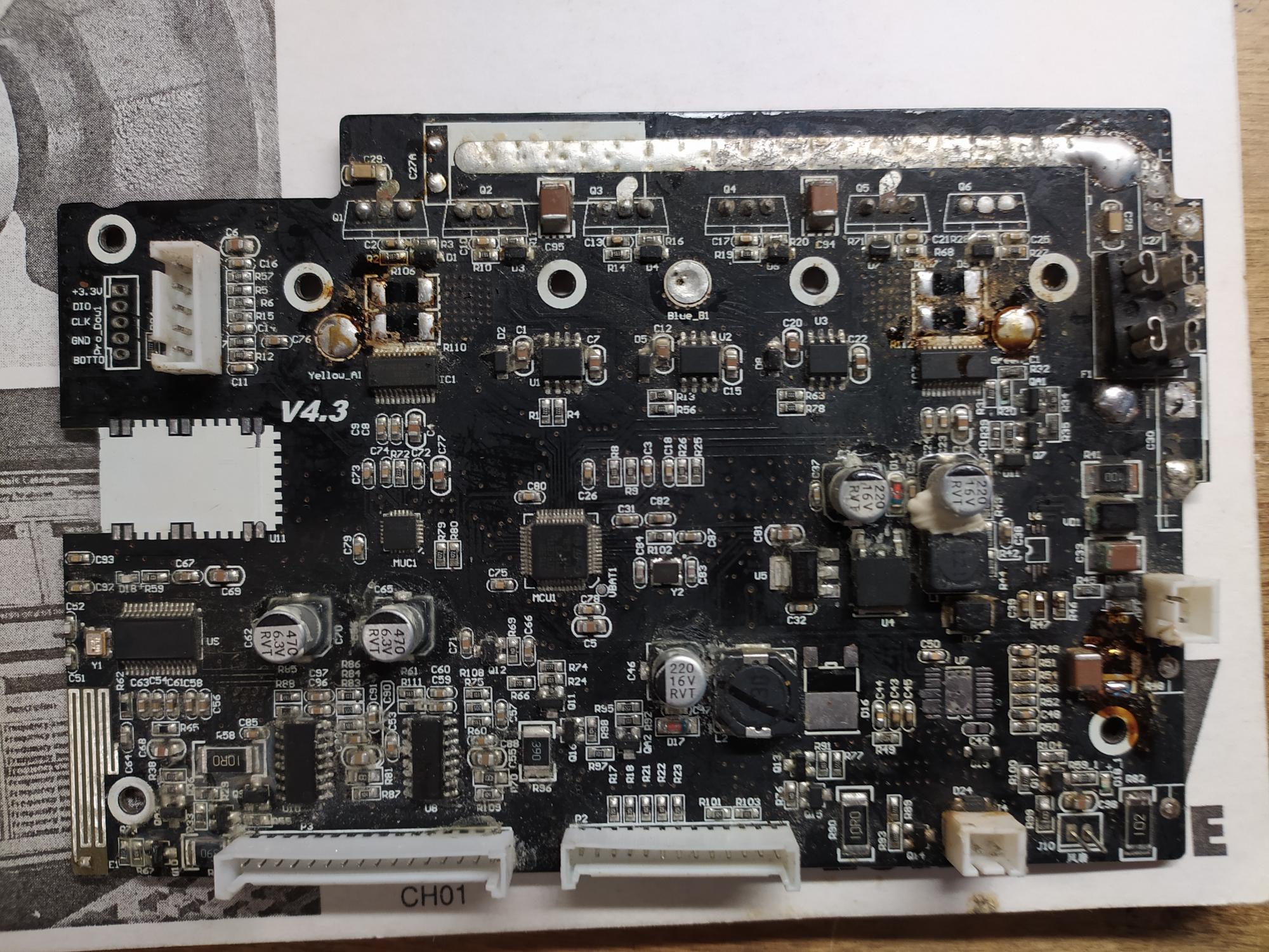

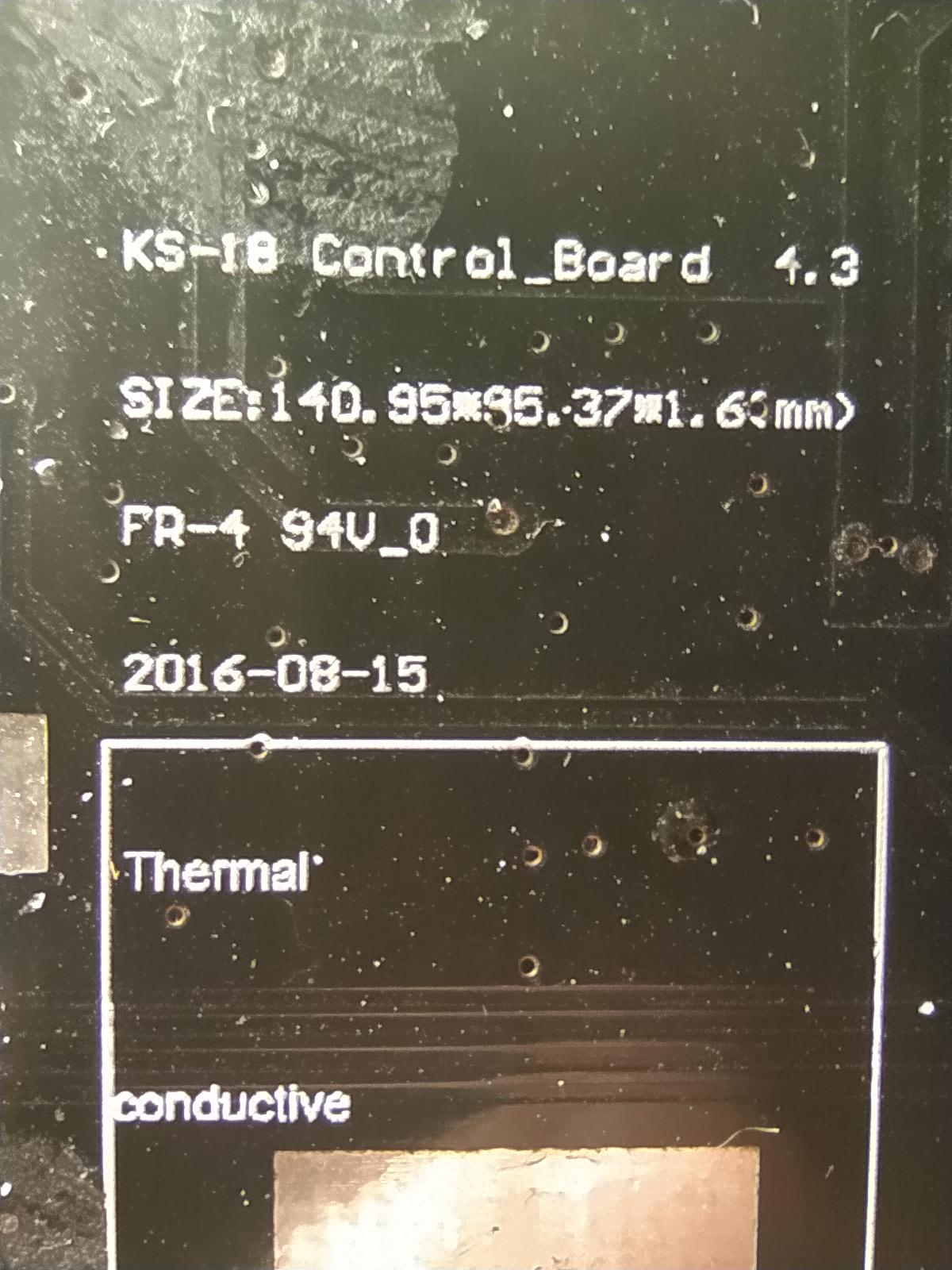

И что-то пошло не так. Фотко платы слона 18-го года :)
Может меня обманули со слоном-то 18-го года? Но там 2 кондера и 2 преда :)))))
Ripido
[user]LgeDmitry 0_0[/user], см. фото 3 кондера. на 16-го года был только 1 пред. И прошивка другая, при чем здесь софттюнер  :facepalm: он знает все прошивки на 18А там куча разных прошивок.

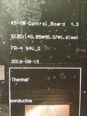

Вот плата слоника, распаял почти всю :), 16-го года, предов сколько видишь???
https://electrotransport.ru/images/4/raqrrr.jpeg
LgeDmitry 0_0
Вот, спешлфою выложил детальки как были :) , 2 преда, 3 кондера...
3-го кондера нет, т.к. уехал на плату ks14b, я его дорисовал  ;-D
Ripido
[user]LgeDmitry 0_0[/user], и на этой плате была прошивка 18ау? 18ау была на другой плате, такой как 14б )
Добавлено 01 Авг. 2020 в 13:20
Цитата: LgeDmitry 0_0 от 01 Авг. 2020 в 04:18
тут явно косяк с маркировкой.. не было таких плат в 16-м. Это плата появилась в 17-м году следом после выхода KS-16S.

Цитата: Ripido от 01 Авг. 2020 в 13:15тут явно косяк с маркировкой.. не было таких плат в 16-м. Это плата появилась в 17-м году следом после выхода KS-16S.
Не ко мне :)
Что вижу, то и фотаю :)
