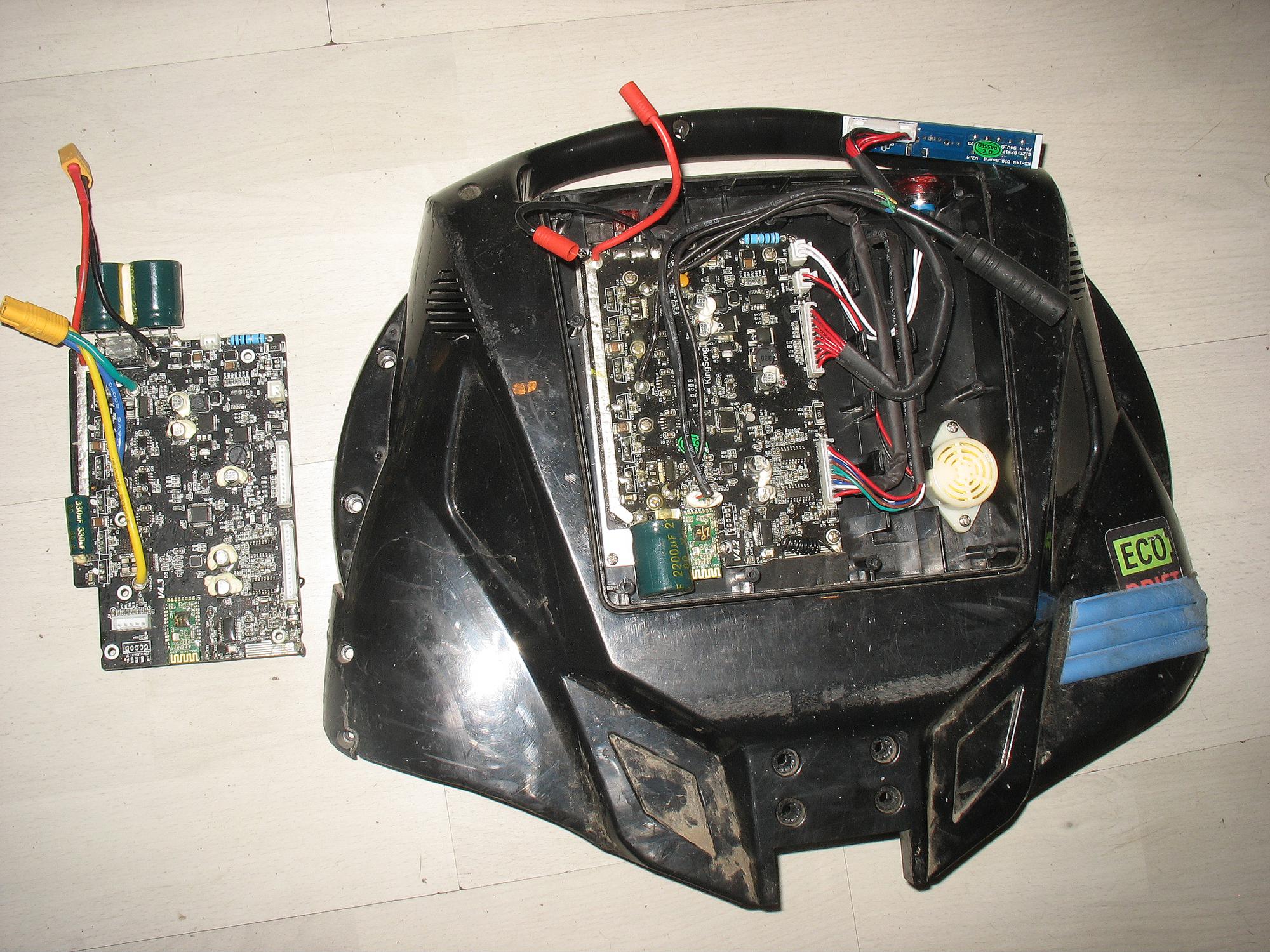

Цитата: sergey__cherkes от 07 Апр. 2020 в 14:36Просто c26 одним контактом приходит на 27ю ногу микроконтроллера и пытался найти цепь со второго его контакта до 20й ноги и у меня
Значит на твоем контроллере другой пин АЦП датчика напряжения :(. Смысла искать связь с 20-м пином - нет...
Цитата: sergey__cherkes от 07 Апр. 2020 в 14:36что второй контакт с26 идет на с8, затем с с8 на r5,r6,r7
2-й контакт сидит на земле. Соотв. и все с8, r5,r6,r7 тоже сидят на земле. Точку земли удобно брать с 5-ти пинового разьема программирования, там все подписано. Кста, заодно проверь 3.3 вольта на том разьеме.
Разьем:
1 3.3v
2 dio
3 clk
4 gnd - [b-b]земля[/b-b]!
5 bott0
Добавлено 07 Апр. 2020 в 14:52

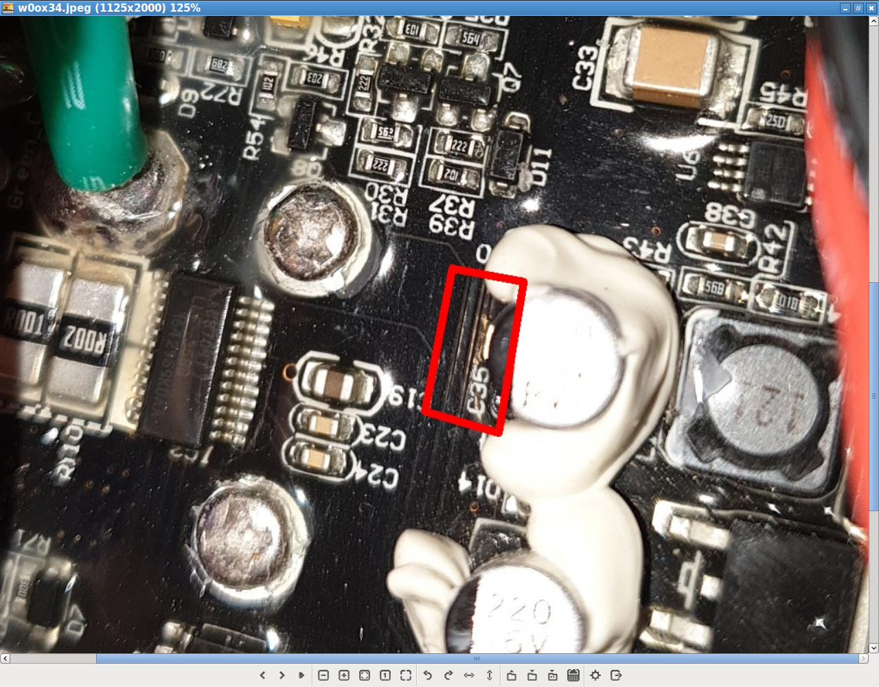

А почему у тебя на первой фото слезла маска с платы? Как раз на месте прохождения дорожки датчика? А на последней фотке в этом месте все нормально?  O_O
sergey__cherkes
[user]Dmitry__[/user], а, понял, догнал. Ну наверняка значит пин АЦП у меня на 27м контакте, раз уж данная связка RC приходит на него. Хотя надо счас глянуть, она же и еще к какому-либо пину может приходить.. буду прозванивать и читать даташит.. по разъёму понял, сейчас буду проверять
Добавлено 07 Апр. 2020 в 15:00
Цитата: Dmitry__ от 07 Апр. 2020 в 14:49А почему у тебя на первой фото слезла маска с платы?
Да не! Это не маска, это грёбаная "влагозащита" под разными углами съёмки из-за толщины даёт иллюзии. Крошится падла даже если пальцем провести! Что мыл плату, что не мыл, снова вся будто пыльная в крошку...

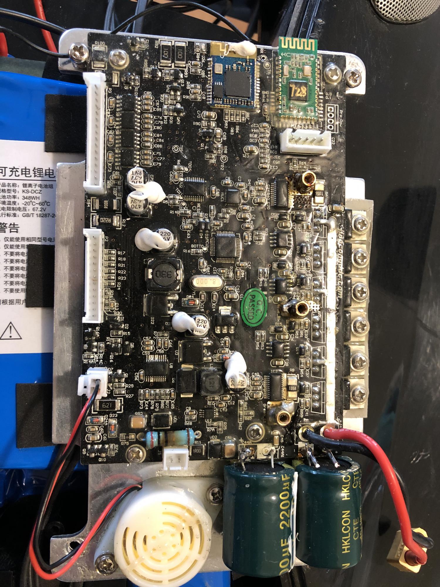

Добрый день!
Упало колесо KingSong KS-18 A+ и чтото в нем сломалось, само колесо проворачивается свободно, но как бы с затруднением, не так как раньше.
открыл крышки, предохранитель перед контроллером заменил, но после попытки подключения на плату тут же сгорел.
Обнаружил что пары конденсаторов ножки отвалились, припаял, но не помогло, все равно предохранитель сразу сгорает.
Подскажите что делать? если менять контроллер то есть ли смысл поменять на KingSong KS-18 S?
причина смены контроллера на S, хочется чтобы не отключалось, на скорости, как то раз на скорости 45 отключилось, полет был запоминающимся, без защиты... колесо после этого работало.
вот фото самого контроллера:
Ripido
[user]mrVadim[/user], что именно сломалось не скажу.. Сложно без диагностики установить. Менять на 18S стоит конечно, но придется повозиться с перепайкой фазных проводов. Ну, и не советую ездить быстрее 40км/ч. У вас скорость холостого хода скорее всего очень небольшая.
