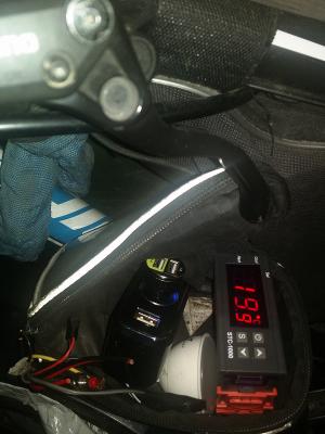

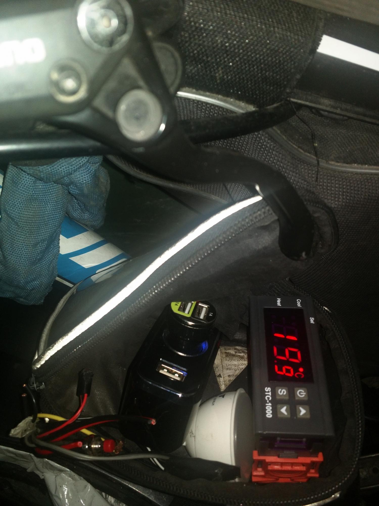

Что же касаемо света -- забейте на штатную фару, вот ультимативный вариант:
Цитата: volk0001 от 13 Июль 2017 в 10:05
Да, кстати, коли уж пошла речь о доработках:
На место кнопки включения установлен дополнительный разъем зарядки, кнопка перенесена наверх (вторая кнопка включает и выключает usb порт). Плюс добавлена ручка из обрезков кабеля, изоленты и сантехнических хомутов.
Кстати, на сантехнический хомут можно закрепить доп. свет без лишних отверстий в корпусе.
Можно найти похожий прожектор, который будет работать и от 100В постоянки. У меня же стоит дисишка на 12В, к ней можно еще много чего интересного подключить. Например, мотосигнализацию которая мне батарею практически в ноль всадила) Или, что очень удобно, автомобильную зарядку для прикуривателя. Два порта как раз хватает для подключения стелек с подогревом и электрогрелок для туловища.
Уже выкладывал тут эту фотку,это бардачок моего колеса:

[user]Dmitry__[/user], там доработок на 10 минут, нужно только крышку боковую скинуть. Поставить дисишку можно минут за 15, правда по хорошему для этого надо еще один вывод к батке припаять. Ну или спаять тройник из ХТ 60, и подключиться в разрыв между батареей и контроллером.
