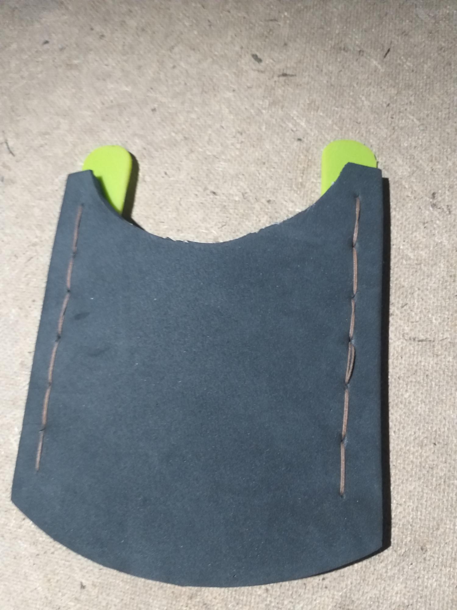

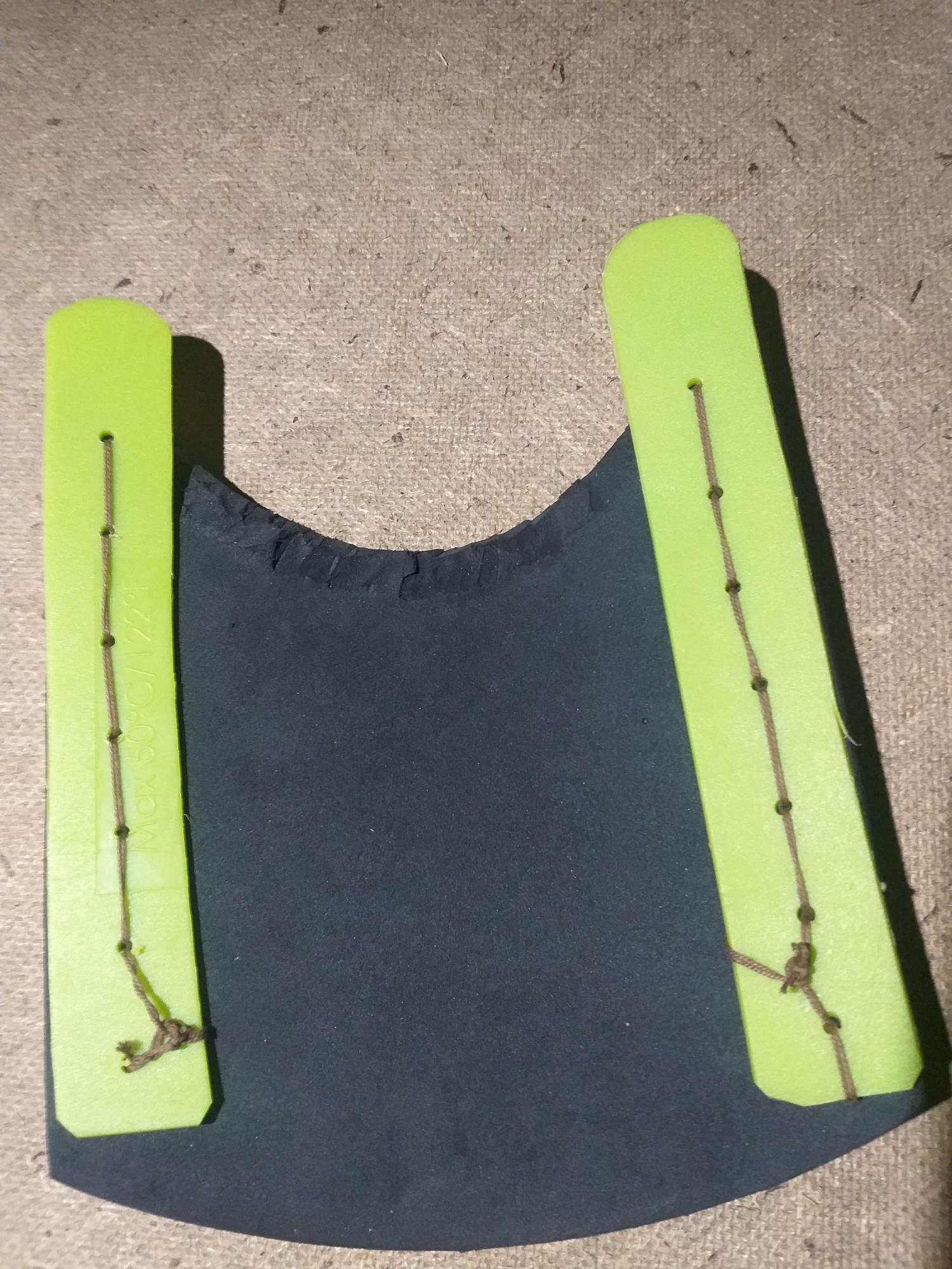

ТДМ
#1203

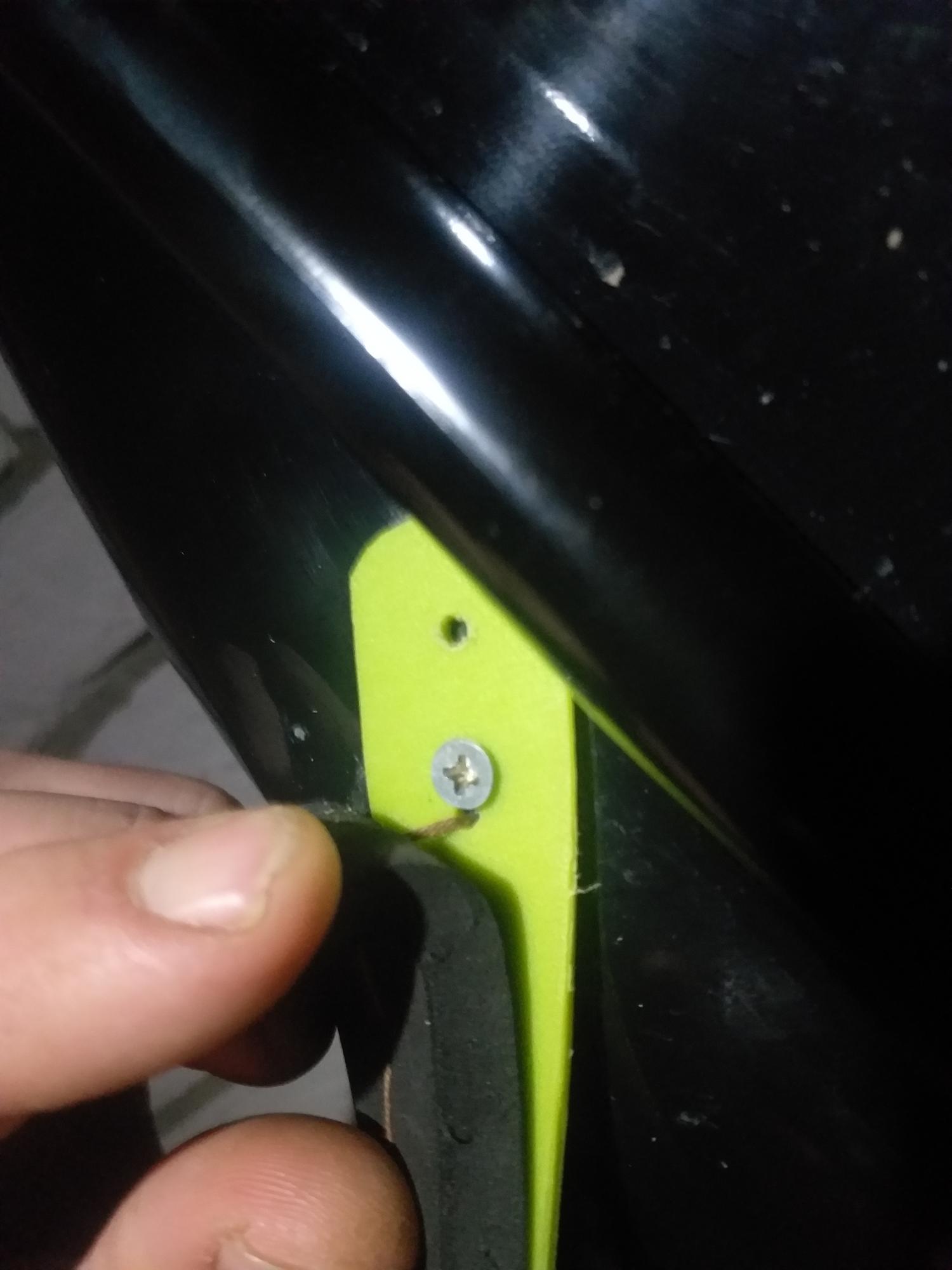

Брызговик из довольно плотной пенки. По-моему, очень удачный вариант.
Элька

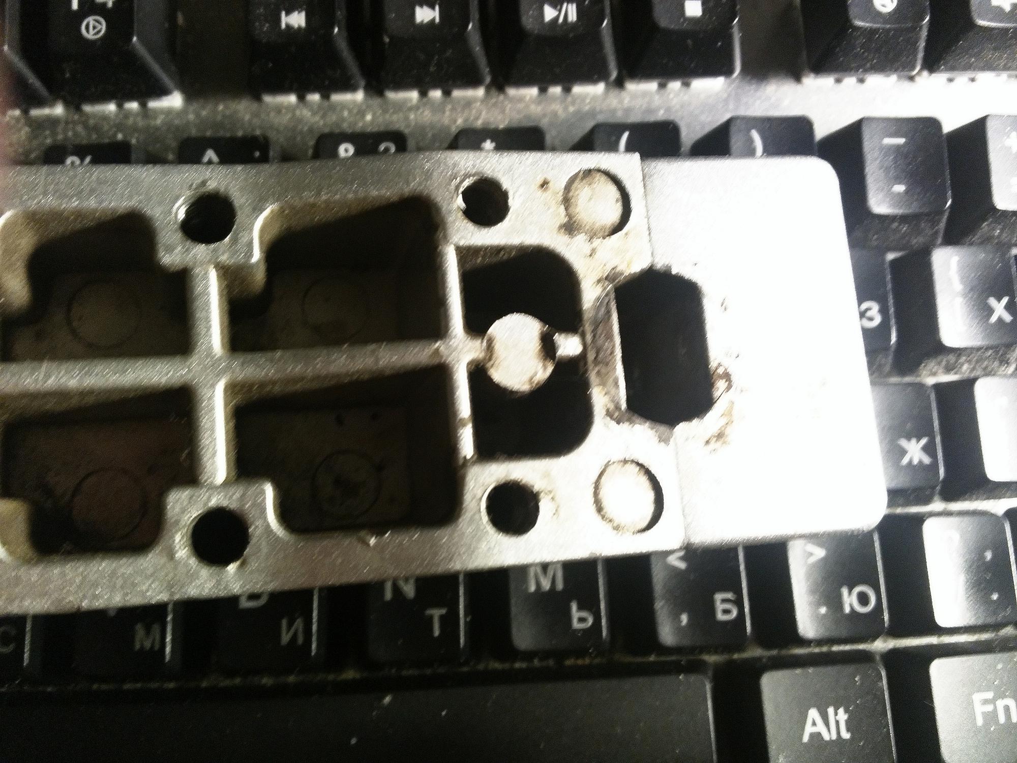

volk0001

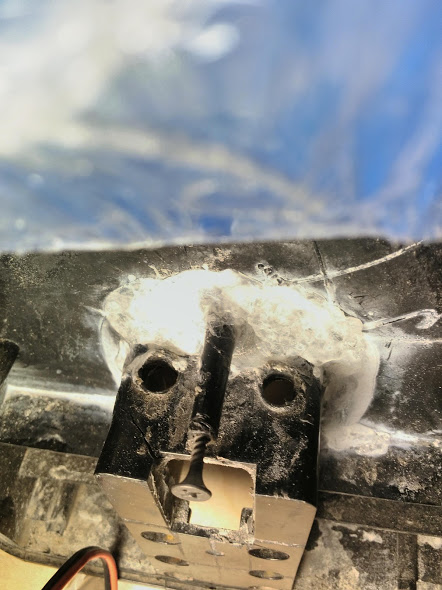

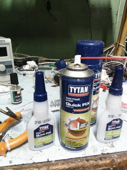

По поводу трещин в стойках: Был сейчас в одной мастерской, мне посоветовали вот такой набор из отвердителя и клея:
Там же буквально за полминуты набрызгали на проблемное место довольно толстый слой этого состава. Он очень быстро полимеризуется, правда изрядно при этом воняет. При желании можно хоть сантиметровый слой нанести.
Купить можно в Мерлене рублей за 200.

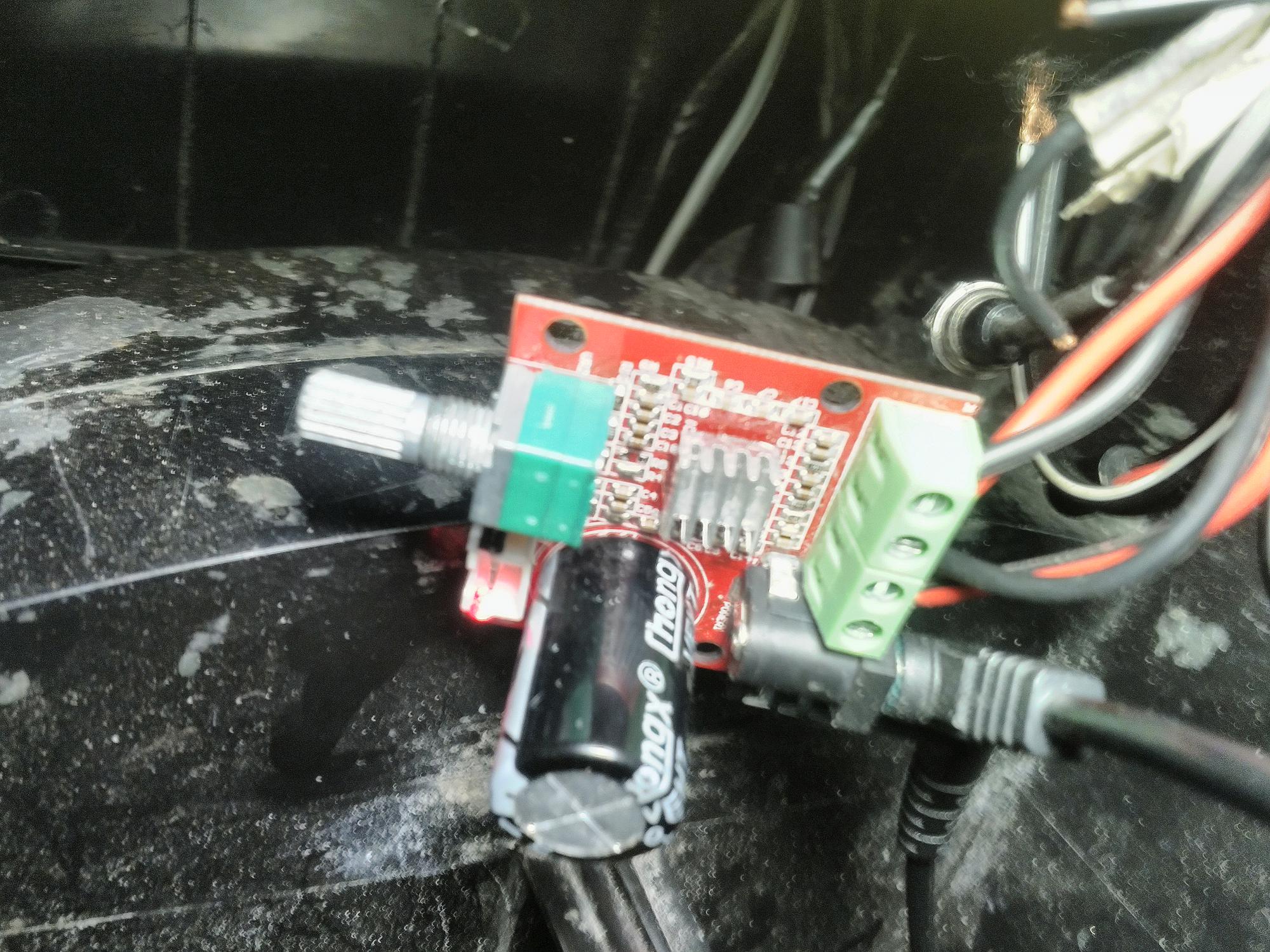

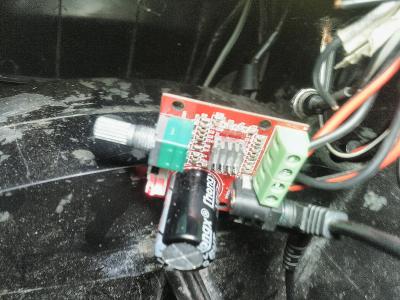

volk0001
Коллеги, я в недоумении. Решил пока колесо разобрано подкинуть на него вот такой усилитель для динамиков 2х10Вт:
Дело в том, что колесо у меня самосборное, и звука в нем никогда не было. Динамики стоят штатные.
Собственно, громкость примерно как у стокового колеса. Но качество... Об академической музыке можно сразу забыть. Фьюнерал дум метал, такой как Откровение дождя, Abstract spirit, Comatise vigil... на высокой громкости звучит как из помойного ведра. Проблема в паразитных отзвуках и дребезге от корпуса. Более простая музыка вроде раммштайна, или, прости Господи, Broken flash звучит примерно как на нормальной портативной колонке.
На стоковых колесах так же, или мой усилок все же мощнее штатного?
