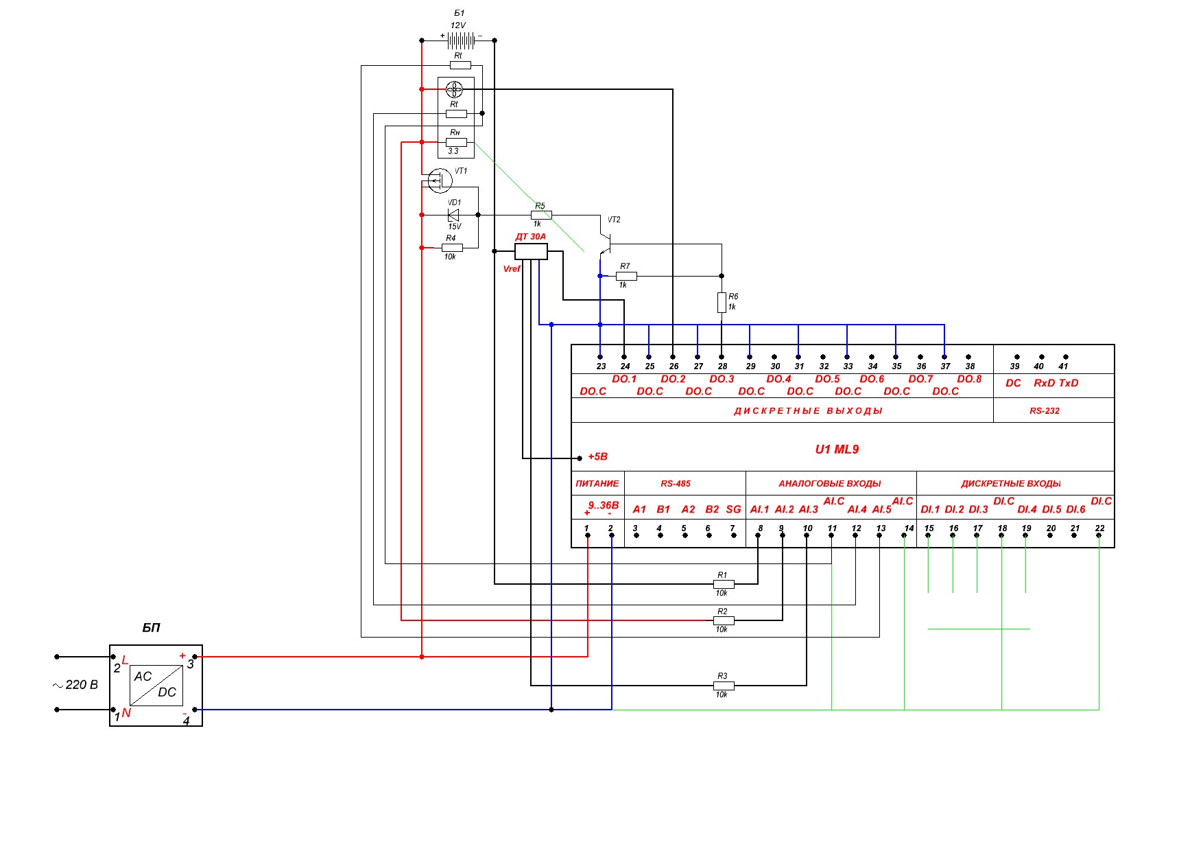

В виду того, что на больших токах и больших АКБ кончилось реле, которое было рассчитано максимум на 8А (что было под рукой дома), то прикинул следующую схему, которая исключает реле из схемы, и позволяет расширить алгоритм, введя к примеру ассиметричный заряд с замером Rвн.
Думаю для последнего нужно будет добавить еще один резистор 3.3 Ом, который будет принимать участие при токах разряда более 3.5А, и с двумя резисторами можно организовать замер внутреннего сопротивления по методу DC, что бы сравнить его с методом АС.
11vetal
#783
Так и не понял - для чего там оптрон?
Драйвер логичней будет смотреться.

Кass
Цитата: 11vetal от 08 Март 2018 в 22:36Так и не понял - для чего там оптрон?
Ну давайте порассуждаем. Драйвер (водитель) это по сути тот же оптрон, но с двухтактным усилителем на выходе. Этот усилитель должен быть необходимым. Если нам нужны на выходе логические уровни, то драйвер уместен. В данном случае логические уровни нам не нужны, ибо нужно просто отпереть фет. Поэтому я применяю гораздо более дешевый элемент.

SanSanich
Цитата: Кass от 08 Март 2018 в 20:05прикинул следующую схему, которая исключает реле из схемы,
Ключ 2804 вряд ли откроется. На затвор надо подать на несколько вольт более, чем на исток. В данном случае не получится. Надо с p-каналом и управлять по минусу. Тогда получится. Например так, если у модуля открытый коллектор.
Или так, если полноценный порт (0 и 1)
Тот же IRF4905
11vetal
Согласен с [user]SanSanich[/user],

Кass
#788
Цитата: SanSanich от 19 Март 2018 в 02:47Ключ 2804 вряд ли откроется. На затвор надо подать на несколько вольт более, чем на исток.
Так там вроде так и есть. На выходе БП 16.5В, на АКБ до 14.5 в режиме заряда. Хотя всего 2 вольта. Возможно и мало будет. У меня просто в закромах нет мощных фетов с р каналом, а делал из подручных материалов. Нужно будет посмотреть, что есть в магазине.
Поглядел, самые мощные IRF4905. Нужно будет взять и попробовать. Стабилитрон ему в затвор скорее всего не нужно, ибо у него напряжение на затворе ±20В.
