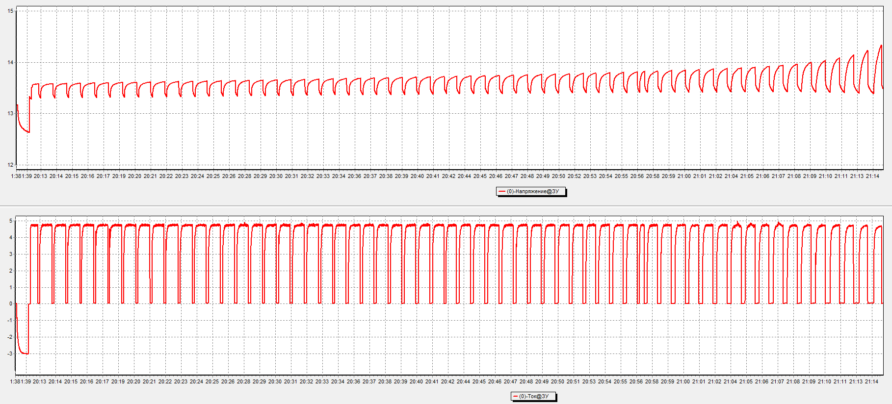

Ну с АРМа можно взять выборку хоть в табличном виде HTML, хоть в CSV скачать. Можно сначала вывести широкий диапзон графиком, в неделю к примеру. Там видно по току и напряжению где и что. Потом уменьшая диапазон определить нужный диапазон по времени, и далее вывести в табличном виде. Там выборка раз в минуту на серваке. Графики в онлайне можно строить с выборкой 5 сек. Что чаще, нужно снимать консолью.
Вот к примеру импульсный заряд основная стадия с паузами и добивка качелями:
Вот я смотрел, как ПИД на ВЧ ШИМ ловит задание тока.
Верхний график - это выход ШИМ в диапазоне от 0 до 65536 (16 бит), нижний - это рассогласование (задание минус реальное значение) по току от -0,02 до +0,02 А. Тут уж логи на компе лежат. Но в принципе можно видеть, как ПИД ШИМом ловит изменения тока, удерживая его в диапазоне примерно ±0,01А. Имеется в виду среднее значение тока за период 50 мс.  Поэтому, если что то нужно точно снять, нужно мне сказать, я сниму консолью и выложу график или лог.

Закончен разряд и автоматом перешел на заряд. Выкладывают графики с консоли, которая получается данные в доли секунды.

Цитата: Кass от 29 Дек. 2017 в 21:19Выкладывают графики с консоли, которая получается данные в доли секунды.
Красиво, блин!
Ток растёт, так и задумано? Дискретизация нормальная, надеюсь на массивы!
[user]ИС-Х[/user], да не переживайте Вы за скорость и достоверность данных обработки МК. Его точности и мощности хватит для одновременной зарядки 3-х АКБ с головой. Мало того, скорость здесь не главное вообще! Давайте лучше по алгоритмам его (МК) загрузим и проверим их эффективность. Не сравнивайте данный проект с "сами знаете чем"! Это как BMW5 M-ка и запор!
Кass
Цитата: SanSanich от 29 Дек. 2017 в 21:37Ток растёт, так и задумано?
То напряжение растет. Ток снизу.
