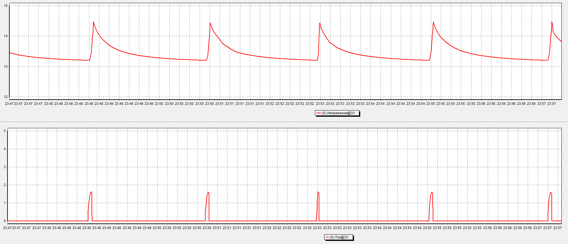

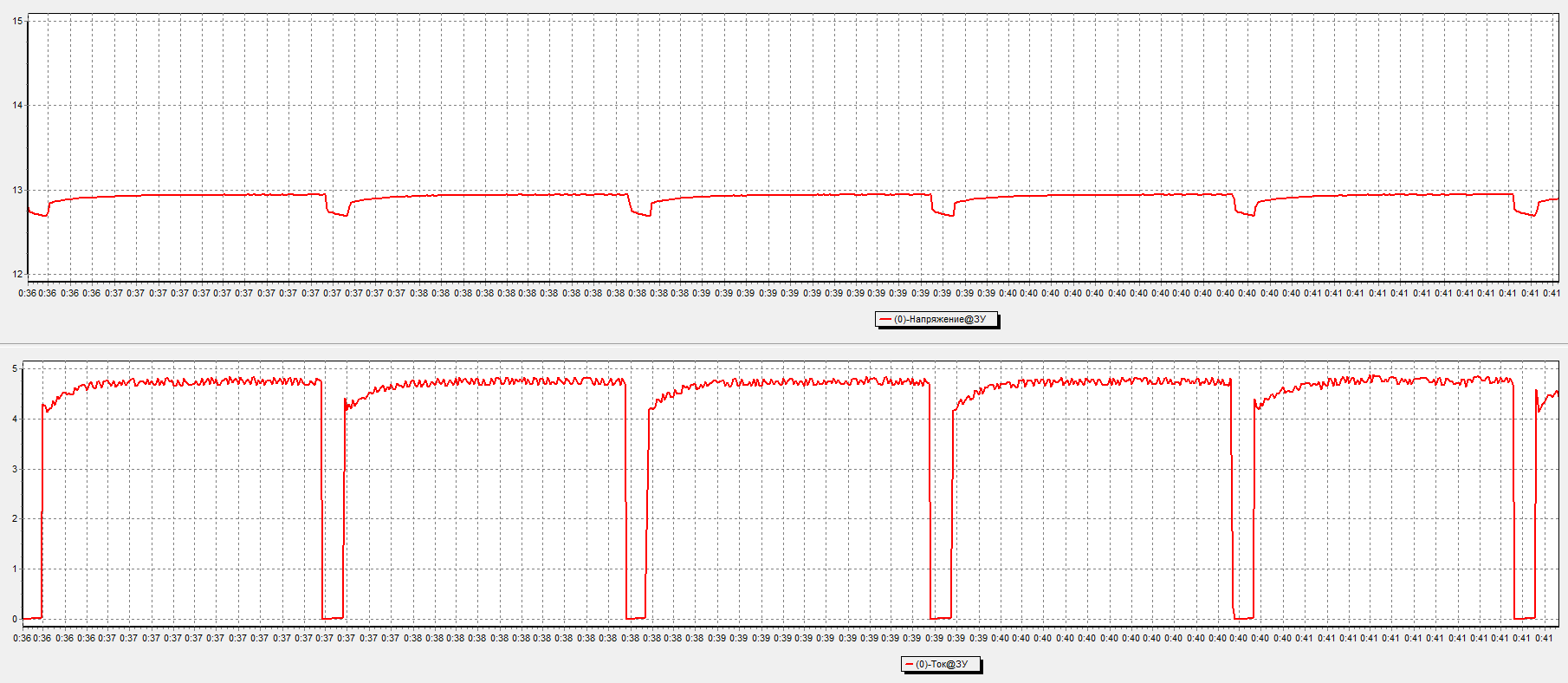

Цитата: Кass от 26 Дек. 2017 в 23:59
Итак,больше не лезет в АКБ.
Вот основной режим заряда:
Вот так в самом конце:
сами импульсы никак не промодулированы?
Кass
[user]Олег.[/user], промодулированы ШИМ. Уже не раз обсуждалось.

Кass
Последние результаты. После того, как АКБ отстоялся, начал ему делать КТЦ с очень неглубокими разрядами, с касание 12.4В, что бы быстро провести несколько КТЦ. Аккумулятор был заряжен с паузами и импульсной добивкой. В общем с работой по порогам.
1. Отдал 1.7 Ач до касания. Взял с трудом 1.86. R=3.92 Ток 695А.
2. Отдал опять 1.7 Ач. Зарядил СССV Взял 3.5 Ач, R=3.91 Ток 705А.
3. Отдал 3.4 Ач. Зарядил импульсами. Взял 2.8 Ач. Не замерял.
4. Отдал 2.74. Влезло 2.48Ач и далее короткие импульсы с мгновенным подскоком напряжения. Включил CCCV. Посмотрим, влезет еще или нет.
ЗЫ, пока писал пост, смотрю уже 2.52Ач влезло. В общем на третьей стадии IUoU при среднем значении напряжения ШИМа 13.8В берет куда охотнее, чем качелями от 13.6 до 14.6В.

Цитата: SanSanich от 28 Дек. 2017 в 13:35Предварительно, беря во внимание предыдущие опыты заряда разных АКБ, можно сделать вывод, что более успешный заряд проходит в режиме ШИМ с частотой ?? и скважностью, обеспечивающей установленный ток заряда (0,05С или какой?). Ну и алгоритм заряда рулит 3 ступени IUoU.
Ну я пока не тороплюсь с выводами. Нужно учесть, что мы не новый аккумулятор заряжаем и разряжаем, а довольно таки больной. Как он себя поведет после каждого нового КТЦ не известно. Я потому специально и перескакиваю с метода на метод, что бы отсечь влияние того, что аккумулятор вдруг увеличил реальную емкость. Когда после CCCV он увеличил емкость, я снова поставил импульсный заряд. Вдруг аккумулятор набрался здоровья и импульсный заряд даст не меньше, или еще больше. Получил снижение. Опять ставлю CCCV. Нужно еще добить прошивку с различными профилями CCCV, под которые АРМ уже переделал, и еще их откатать.
Что получается, когда аккумулятор уже заряжен и не хочет брать ток. При том же 13.8В среднего значения напряжения, среднее значение тока 130 мА. При заполнении 2% имеет короткие иголки тока более 6А и длительностью 120 мкс с периодом 6 мс. Вот на них то и надежда подлечить нерабочие в данные момент участки пластин.
Средний ток заряда выбран 0.05С потому, что это не новый и не здоровый аккумулятор, а больной, у которого емкость ниже номинала. Спешки в лечении у нас особой нет. Если делать КТЦ с очень мелким разрядом, то заряжается он и таким током довольно быстро.
Кass
Ну вот, прошло совсем не много времени, и на ШИМ CCCV заряд смело перешагнул показание слитой емкости. Сейчас зальем +20%, и опять запустим КТЦ. Надеюсь, что к вечеру он закончится и можно будет замерить параметры АКБ.
Кстати, на малых токах регулятор начинает раскачиваться. Ток снижается, ПИД увеличивает заполнение, напряжение поднимается выше, он пересчитывает новое задание тока, снижает заполнение, среднее напряжение снижается ниже уставки и т.д. Причем пробовал вчера подстроить ПИД, дело не в нем. Пробовал даже зафиксировать заполнение в мануале. Все равно немного качается. Видимо в процессе реакции на эти иголки тока в ШИМе периодически начинают работать новые участки пластин, периодически увеличивая ток.
Вот тут не знаю, оставить такие небольшие качели, или попробовать стабилизировать именно напряжение, а не косвенно через задание тока. Кстати текущее задание тока видно под Макс. вр. заряда. Это то, что высчитывают все регуляторы и выдают на ПИД регулятора тока.
