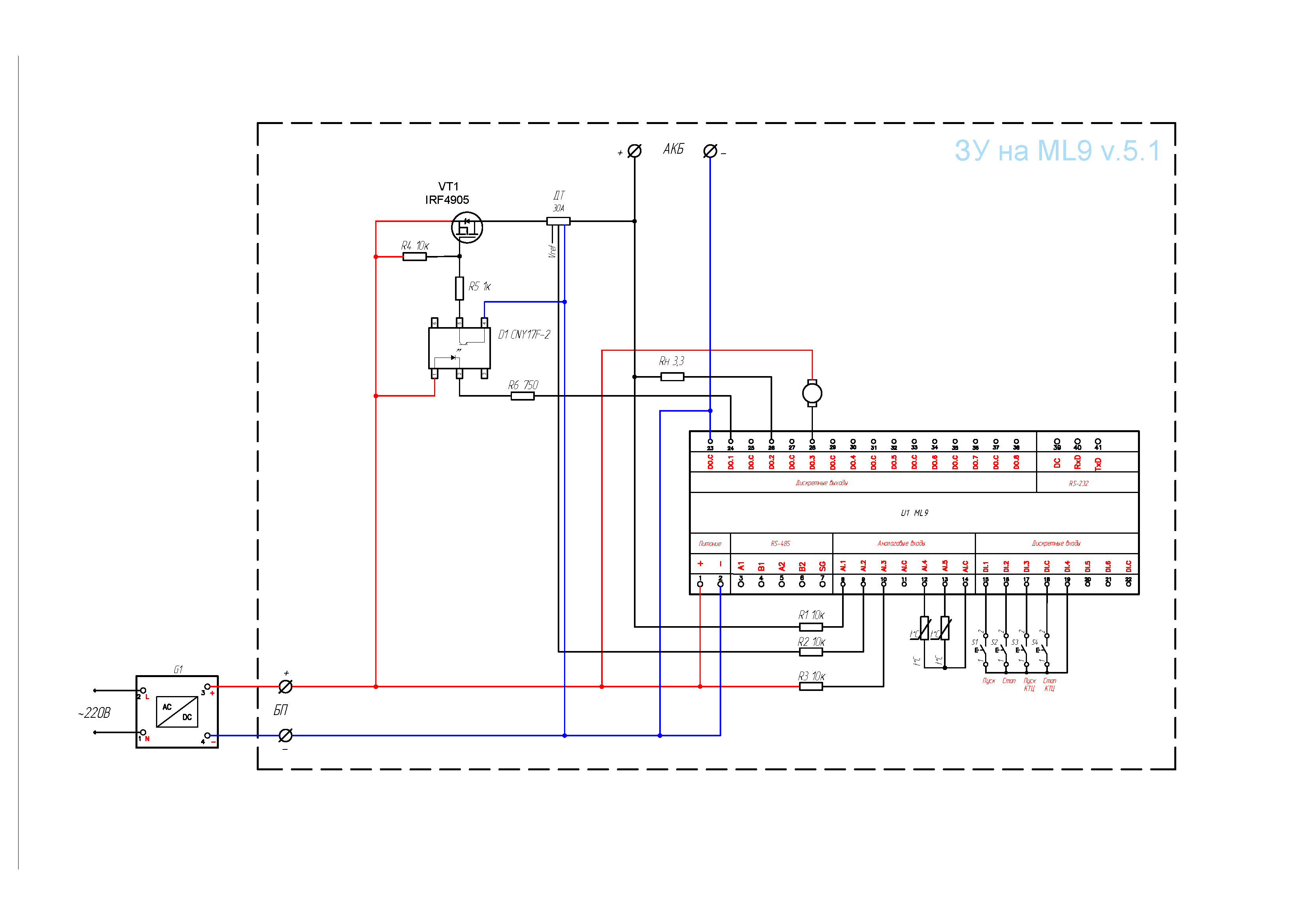

Пришел домой, перерисовал схему.
Ща буду собирать.
SanSanich
#793
[user]Кass[/user], а нужен ли оптрон? Он в импульсном режиме не очень подходит, будет фронты заваливать на ключ. Я б пару транзисторов поставил, но оптрон тоже интересно! Если irf4905 не сильно греться будет, то супер.
P.S. Я упустил нюанс, он же вместо реле! Так их тогда 2 надо, я где то рисовал схему с заменой реле.

В общем собрал, работает. Нашел косяк, почему вчера не работало. Почему то питание подал на вторую ногу оптопары, а не на первую. Поэтому вариант с IRF2804 уже не проверить. Стоит IRF4905. Сейчас работает от ЛБП. Как все проверю, переключу на основной БП.
Схема конечная:

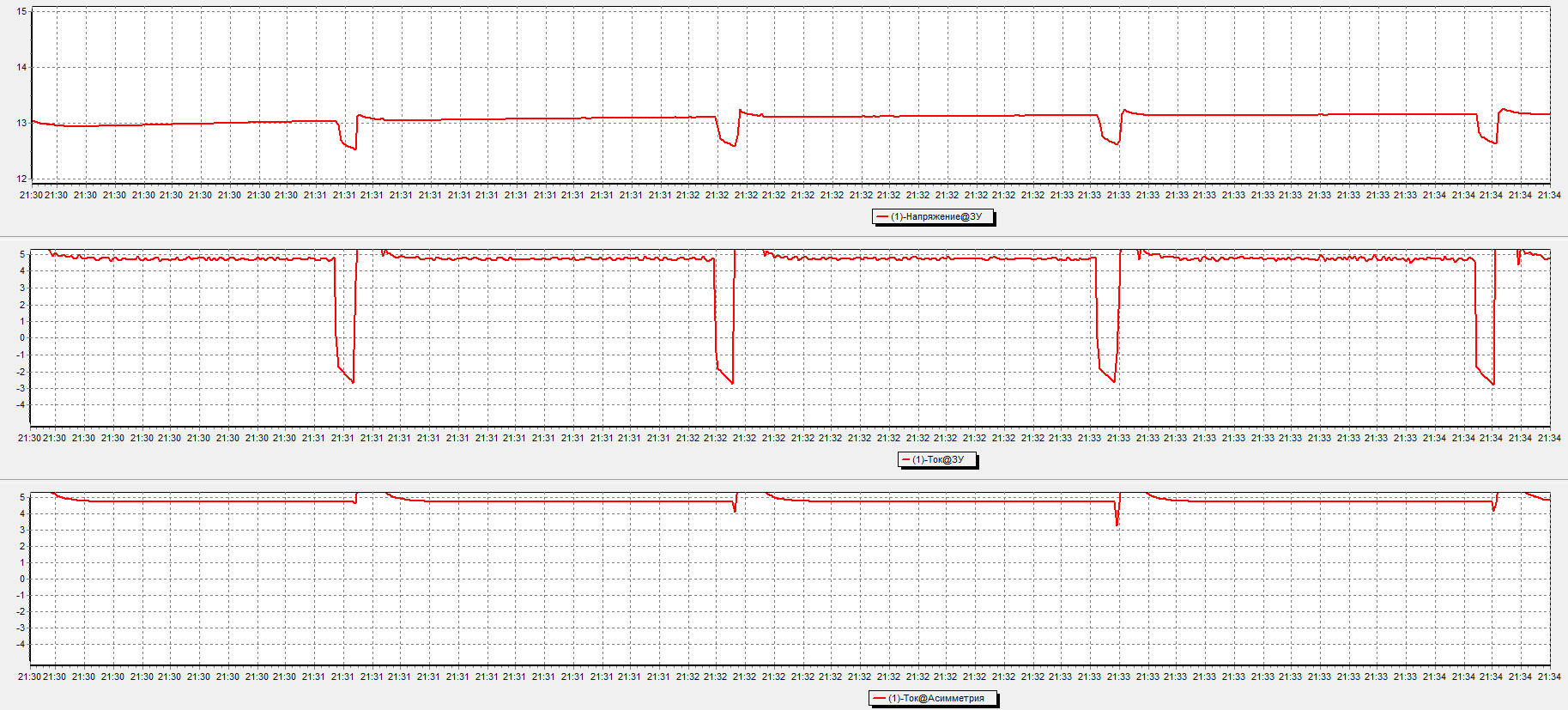

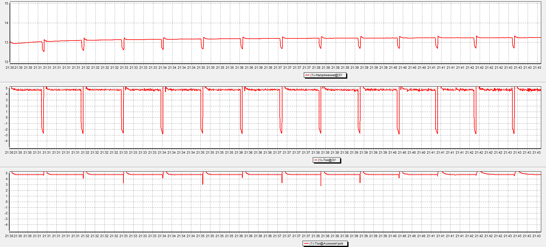

Сегодня АКБ разряжалась днем до касания 12В. Отдал 16.011 Ач. Сейчас запустил заряд асимметричный. Снимаю график.
Поехали:
Кass
В общем из наладки пришлось только увеличить тау фильтра с заморозкой выхода для блока CCCV (нижний график). Изначально стояло 0,6 сек, в итоге постепенно увеличивая до 6 сек удалось убрать отрицательные выбросы, которые могли преждевременно переводить заряд в последнюю фазу, к примеру во флоат в IUoU.
