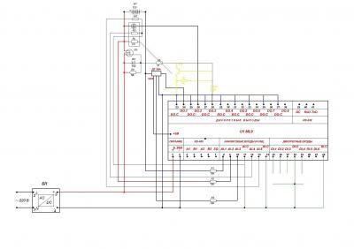

Цитата: Кass от 17 Дек. 2017 в 13:49Да, это Finder 40-й серии, из того, что в избытке под рукой. Можно поставить любое.
Рискнул заменить его мосфетом. Более доступно и надёжнее, как мне кажется. Плюс можно задёйствовать и ШИМ по +. Есть подозрение, что не совсем всё равно для АКБ. Плюс есть возможность побаночного воздействия (в перспективе).
Так и не понял куда вторую ногу Rн подключить? На 24 ногу ну ни как не получается. Либо плюс нагрузки надо коммутировать.
С кнопками тоже неточность, пока их не рисовал, пометил выводы зелёным.
Минусовые выводы портов надо соединять, как у меня, или программно делаются? Не думаю, должно по наружке.
Цитата: Кass от 17 Дек. 2017 в 13:49На фотке виден зеленый проводок
На какой фотке? Да и не важно, я понял.

Вообще как то и по токам и по частотам не гуд в самом модуле. А есть его внутренняя схема?
Нарисовал в Splan, вот фото и файл. Подправь, что не так и что ещё есть.

Цитата: SanSanich от 17 Дек. 2017 в 18:24Рискнул заменить его мосфетом.
Замена его мосфетом влечет за собой гальваническую развязку на оптопаре. Я этот вариант опробовал, и тут каждый сам в праве решать, что ему проще.
Цитата: SanSanich от 17 Дек. 2017 в 18:24На какой фотке?
Ну в первом спойлере схема, во втором фотка.
Цитата: SanSanich от 17 Дек. 2017 в 18:24Вообще как то и по токам и по частотам не гуд в самом модуле. А есть его внутренняя схема?
Да пока все нормально и по токам и по частотам. Схема есть.
Цитата: SanSanich от 17 Дек. 2017 в 18:24Нарисовал в Splan, вот фото и файл. Подправь, что не так и что ещё есть.
Ну для начала нет подтяжки для VT2, ибо мосфеты на DO с открытым стоком, и я не увидел подтяжки. Работать не будет.

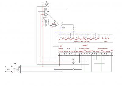

Цитата: Кass от 17 Дек. 2017 в 20:48Замена его мосфетом влечет за собой гальваническую развязку на оптопаре.
А зачем? VT1 в плюсе, чтоб открылся надо оттянуть затвор к минусу (в данном случае через R5 на DO.3 (28), схему обновил, VT2 убрал за ненадобностью в ПЛК).
Цитата: SanSanich от 17 Дек. 2017 в 18:24Так и не понял куда вторую ногу Rн подключить? Либо плюс нагрузки надо коммутировать.
Где ответ?! Мне кажется я задаю более важные вопросы!
И схему ML9. Что там за DD7? DD8? Если б DA, я бы подумал внешнее АЦП. Или да?

[user]SanSanich[/user], прошу прощения, не успел отписаться. Забрали по скорой. В общем там VT2 нечем будет открыть, ибо у ПЛК выходы с открытым стоком. VT1 похоже как вверх ногами. Исток со стоком не стоит поменять местами?
Цитата: SanSanich от 18 Дек. 2017 в 14:09Что там за DD7? DD8? Если б DA, я бы подумал внешнее АЦП. Или да?
Я не помню ничего про DD. Может быть DO? Дискретные выходы?
