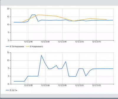

[user]Кass[/user],  можете продублировать ещё раз схему стенда, чтоб можно было посмотреть где ШИМ, где датчик тока, на какие напряжения и ток лабораторный БП, как подключена нагрузка (разряд). Вчера с интересом смотрел графики, правда выделил сначала все параметры для отображения, потом методом исключения убирал не участвующие в данный момент. Хорошо бы и их описание сделать.

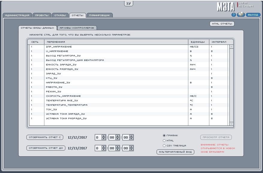

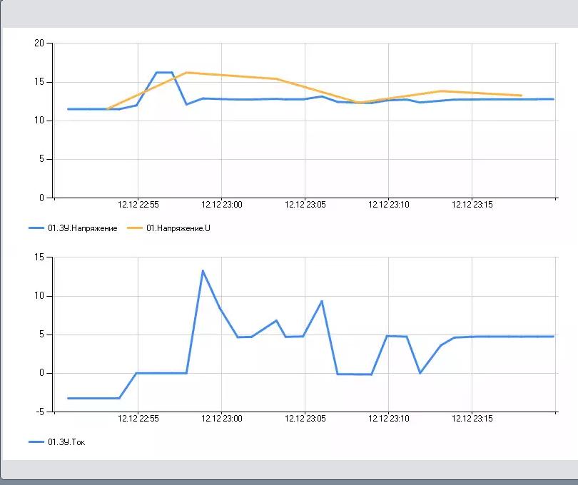

[user]Кass[/user], Вчера, в районе 23:00, когда начался заряд в КТЦ (сразу после разряда) наблюдалось "качание" тока заряда, причём не хилое такое, ну и напряжение подскочило резко на АКБ соответственно. Что это было, так и должно? Или ПИД? А почему бы тогда ШИМ по нарастающей не включить до порога, а там уже и алгоритм? Ну и схемку бы надо, и пояснить выводимые параметры из списка.
2ПР_НАПРЯЖЕНИЕ - тут понятно
U.НАПРЯЖЕНИЕ - где? На АКБ?
ВЫХОД РЕГУЛЯТОРА_ЗУ - 0-1, по типу вкл-выкл. Опять же, ШИМ и на заряд и на разряд один? Схемка нужна
ВЫХОД РЕГУЛЯТОРА_ШИМ ВЕНТИЛЯТОРА - тут в процентах ШИМ
ЕМКОСТЬ ЗАРЯДА_ЗУ - понятно, принятое
ЕМКОСТЬ РАЗРЯДА_ЗУ - понятно, отданное
ЗАРЯД_ЗУ - 0-1, сам процесс
КТЦ_ЗУ - если он запущен (опять же, разряд-заряд? или варианты?)
НАПРЯЖЕНИЕ_ЗУ - это на БП
РАБОТА_ЗУ - ?
РЕЖИМ_ЗУ - ?
СКОРОСТЬ_НАПРЯЖЕНИЕ - понятно, прирост во времени
ТЕМПЕРАТУРА АКВ_ЗУ - понятно. Что за датчик?
ТЕМПЕРАТУРА_ТЕМПЕРАТУРА - я так понял в помещении?
ТОК_ЗУ  - ну это основной. Если б ещё почаще и точнее на графике!
УСТАВКА ТОКА ЗАРЯДА_ЗУ - вот тут не понял, на графике он стабилен, типа заданный, но к чему, на какой фазе заряда?
УСТАВКА ТОКА РАЗРЯДА_ЗУ - ну тут вроде срастается. Опять же, он на графике не стабилен вроде как
23:00 12.12.2017 Вот тут поясните.
Кass
[user]SanSanich[/user], я настраивал ПИД регулятор под другой БП. Вы очень внимательны. :)  Решил усилить переделанный из АТХ БП и снял его. Поставил ЛБП, а он в СС начал переходить. Потом отключил, а он 22В Выдает. Подстроил га 16,3 В и ток в максимум 5 А. Но в виду того, что у него ограничение тока в 5 А, а мне нудно средний 4,75, то амплитуда улетает до 20 А. Вот он и начал отрубать ток. В итоге как то перестроил ПИД, что бы он держал средний ток на уровне 0,05С.

Кass
Схема тут вроде была выложена. Хотя могла слететь с картинками. Буду с ноута, выложу еще раз скрин.
По поводу параметров.
U_Напряжение. Точно не помню, скорее всего на БП. Напряжение, это имя списка параметров. Что бы там не утонуть с сотнях и тысячах параметрах (переменных), они разделены по спискам, что бы в консоли их открывать раздельно на вкладках.
Выход регулятора ЗУ, это выход ПИДа в %, которое идет на ШИМ регулирования напряжнния или тока на АКБ. По сути это заполнение импульсов.
ШИМ вентилятора, аналогично другим фетом регулируется производительность вентилятора на радиаторе нагрузки, который сдувает тепло, поддерживая температуру.
КТЦ - это значит запущен разряд. Ток разряда регулируется тем же ШИМом, что и заряд. Если при этом Работа включена, то по окончании разряда включится заряд автоматом. Ну это если не нужно проверять плотность, замерять параметры.
Датчики температуры все накладные pt1000. Но это просто какие были под рукой на работе. Сейчас еще NTC купил. Они дешевле. В ПЛК можно использовать любые.
Просто температура ранее была воздуха. Потом я прикинул, что это лишнее. Я этот датчик прицепил на радиатор. Для термокомпенсации решил использовать датчик на АКБ.
Уставка. Любая уставка - это наше задание контроллеру. Они в каждом списке для каждого режима разные. В одном режиме можно выставить один ток, в другом другой. При переходе из режима в режим будет меняться задание тока. Этот ток стараются поддерживать регуляторы ШИМом в различных режимах. Если напряжение достигает предела, то автоматом текущее задание тока снижается, что бы поддерживать напряжение на установленном пределе. Текущее задание тока выведено отдельно на АРМе. То есть можно в любой момент видеть текущее значение тока, которое контроллер старается поддерживать.
По графикам, просто настраивал другой БП. :)

Кass
Посмотрел сегодня с компа, U в списке Напряжение, это напряжение на входе ЗУ, то есть с БП. Там еще несколько напряжений, но не буду ими забивать голову. Там типа на АЦП, средняя точка с датчика и т.п. На АРМ это все не передается. Итак сказали, что много информации, аж рябит в глазах.
