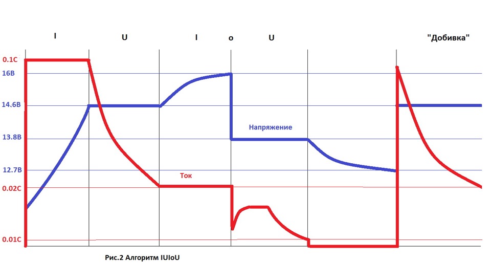

Решил я расширить на стенде режимы CC/CV, в частности помимо IUoU ввести IUI. АРМ переделал, прошивку переписал. Окончится зарядка трупа, перезалью и проверю. Нужно будет все же развивать классику, добавляя в нее импульсы лишь как специи, не пересаливая. ;)
Кass
#547
Цитата: serggio от 12 Дек. 2017 в 00:20Так IUoU или IUoI?
Очепятку исправил. Сейчас на стенде есть IUoU. Я добавил в алгоритм IUI,но пока не загрузил прошивку, ибо это обнулит счетчики. На АРМе появился переключатель этих режимов. Можно будет выбирать конкретный и сравнить их на стенде. :)
Если вы не можете найти разницу, можно посмотреть тут: https://electrotransport.ru/index.php?topic=50717.msg1214033#msg1214033

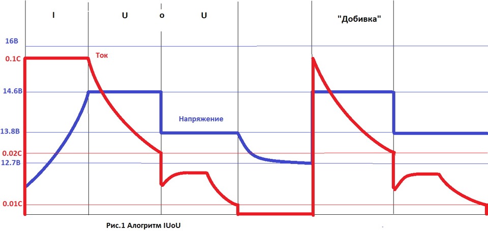

Профили IUU и IUIa для профессиональных ЗУ для тяговых АКБ.
Яков93
[user]Кass[/user], а можно все-таки более полную информацию - не просто набор латинских букв IoUiuIooO, в которых уже и сами путаетесь... а конкретно с цифрами по стадиям примерное по такому шаблону.
На первой стадии подаете такое-то напряжение, такой-то ток. Стадия ограничивается тем-то, тем-то
На следующей стадии подаете такое-то напряжение, такой-то ток. Стадия ограничивается тем-то, тем-то.
Это ведь не секретный алгоритм, правда? И наверное Вы хотите чтобы Вас поняли с первого раза, а не переспрашивали потом по сто раз по каждой мелочи? Если да, то просьба писать сразу более детально.

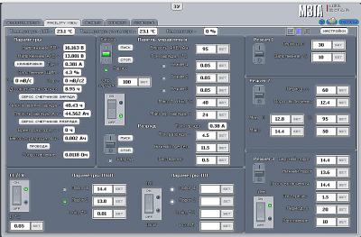

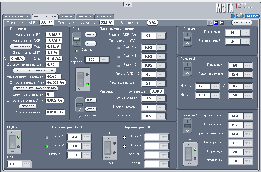

Тут все стадии расписаны. Это пример профилей от профессионального ЗУ. У меня пороги все настраиваемые, как это можно видеть на АРМе. Сейчас идет заряд по профилю IUoU, или тут это профиль IUU. Все параметры видно на АРМе. Сначала I, где ток сейчас установлен 0.05С. Потом U, где порог установлен 14.4В. Эта фаза до снижения тока до 0.01С. Потом снижается напряжение до порога 2 в 13.8В на данный момент. Все значения средние для импульсного ШИМ сигнала. Заполнение ШИМ тоже видно на АРМе. Его выставляет сам контроллер для поддержания средних значений заданных параметров.

Если бы еще и ссылки на Ваш АРМ, где оставшиеся цифры можно увидеть, было бы вообще хорошо.
А если б Вы эти циферки прям в своем сообщении назвали, было бы прямо-таки идеально :) Хотя я так понимаю там динамическое изменение... ну тогда хоть границы "от" и "до".
p.s. Кстати говоря, для общего удобства можно было бы дать ссылочку на Ваш стенд прямо в подписи.
Если я правильно понимаю это вот эта страница стенда?
Шикарная картинка, интерфейс классный. Единственное - показателей многовато, глаза разбегаются, найти неподготовленному зрителю нужную циферку сложновато. Поэтому просьба излагать выжимку зарядного режима все-таки остается.
Кass
Цитата: Яков93 от 12 Дек. 2017 в 11:32Шикарная картинка, интерфейс классный. Единственное - показателей многовато, глаза разбегаются, найти неподготовленному зрителю нужную циферку сложновато.
Ну я вчера и так поубирал много. Если открыть консолью, то там несколько сотен параметров. Маловажные вещи там выставляю и настраиваю. В частности параметры ПИД регуляторов, тау фильтров и многое другое. А тут все и так довольно компактно. Режимы CCCV на отдельной вкладке. Как залью новую прошивку, так появятся параметры и IUI.

Цитата: Кass от 12 Дек. 2017 в 11:27все стадии расписаны. Это пример профилей от профессионального ЗУ.
Напряжение  ( ток )  как-нибудь модулируется, или оно постоянно, как и выдает импульсный  БП?
Здесь примерно похожий алгоритм?
https://www.drive2.ru/l/2400649/?fa821dba_ipp_uid2=WODf4VAxghHhO1C6%2fXiO7V4zP7EflIDhissEl3A%3d%3d&fa821dba_ipp_uid1=1510058135695&fa821dba_ipp_key=1513018623114%2FvvlPQoM9GWcy9ddzdtQbUg%3d%3d
Кass
[user]Олег.[/user], по напряжению оно, но по току там не совсем корректно нарисовано. После снижения напряжения ток как то проваливается, а потом растет. Не понятно, за счет чего такое может быть. С блока питания напряжение не меняется. Я пока не делал управление его напряжением. С блока питания на аккумулятор и с минуса фет. Где то в первых постах есть схема всего стенда. У меня секретов нет.
Модулируется фетом напряжение с блока питания, регулируя то ток то напряжение заряда, ток разряда. Другим фетом регулируется производительность вентилятора на радиаторе с нагрузкой, поддерживая установленный порог температуры радиатора.
