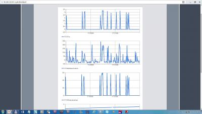

Цитата: Кass от 17 Дек. 2017 в 20:55В отличие от Сороки про адаптивность я знаю все. Адаптивность, это любая ООС.
Прежде чем знать "все"  ;-D  надо понимать о чем речь.
ОСы по току, по напряжению, по температуре, по фазе Луны, ШИМы, ПИДы и пр. - это, конечно, очень хорошо.
Но где же ОС по несносному характеру вот этого конкретного АКБ?  Или другого больного?
Они почему-то не хотят заряжаться (лечиться) по стандартной еврокривой от Касса...   :-(

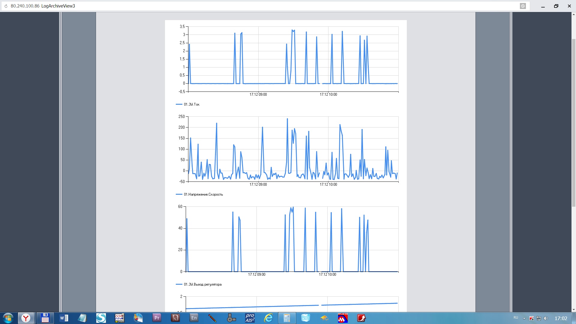

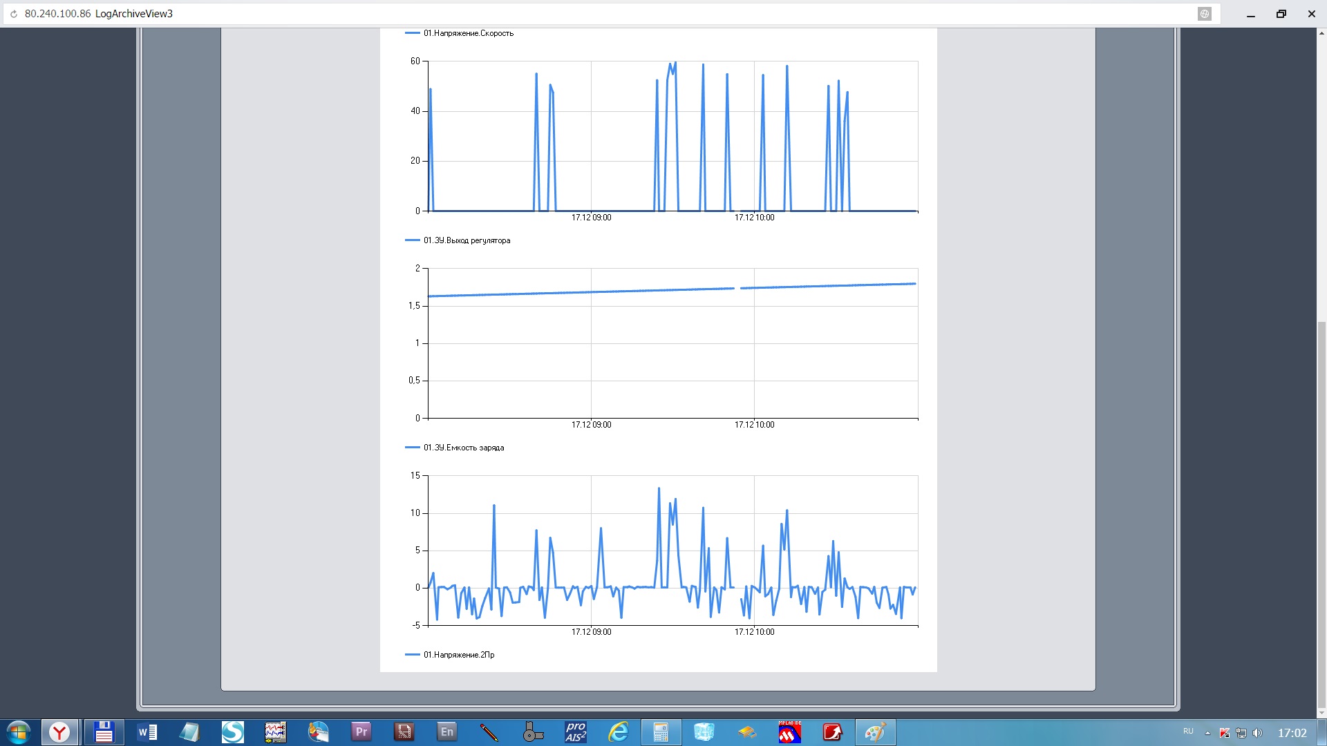

а там [user]Кass[/user], что то уже мутит с адаптивным методом! Вот участок с 08:00 - 11:00 вчера интересен.

А вы посмотрите внимательно. Там, к примеру, переменная скважность в основном режиме заряда (адаптивная пауза), и настраиваемые пороги в последней стадии. Ведь те же качели - это тоже адапливность, ибо итоговая длительность импульсов и их период зависит сугубо от текущего состояния АКБ. Какое время на какую стадию? Да не известно. Зависит сугубо от состояния АКБ. :)
Цитата: SanSanich от 18 Дек. 2017 в 17:05а там  Кass, что то уже мутит с адаптивным методом! Вот участок с 08:00 - 11:00 вчера интересен.
Абсолютно верно. Я вообще не наблюдал вчера за тем, что там происходило. Аккумулятор отстоялся, я запустил ЗУ и все. Далее стенд сам все там мудрил в зависимости от состояния аккумулятора. Причем аккумулятор не хотел заряжаться от бортовой сети ну совсем.

Цитата: Кass от 18 Дек. 2017 в 17:14переменная скважность в основном режиме заряда (адаптивная пауза), и настраиваемые пороги в последней стадии.
Ну вот, это уже ближе к телу.

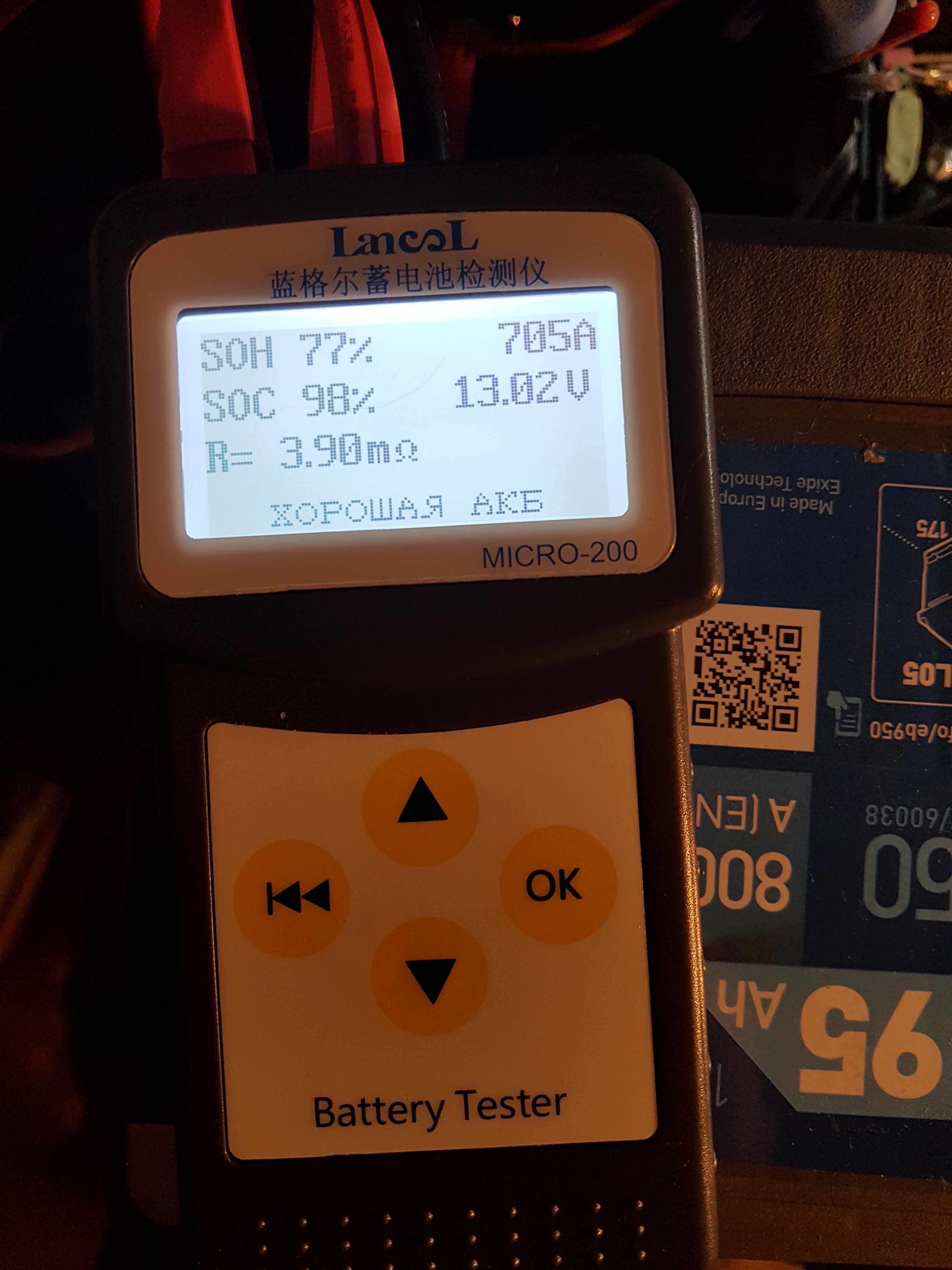

Ну ладно, давайте по теме. Итак замерил текущие параметра подопытного трупа.
Продолжаем его приводить в чувства. ;)
