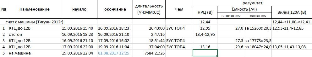

Кстати, про Banner. Дело имел только с одним четырёхлетним 72Ач , который коллега высадил зимой не дизельном Тигуане. После отогрева НРЦ=12,44. Проверил - 20Ач. Сделал 3 КТЦ на ЗУС4, емкость раскачалась до 24. Думаю, что если бы времени было больше, то прибавка была больше. Короче, однозначно лучше Боша.

Цитата: g-yur от 01 Авг. 2017 в 11:09Кстати, про Banner. Дело имел только с одним четырёхлетним 72Ач , который коллега высадил зимой не дизельном Тигуане. После отогрева НРЦ=12,44. Проверил - 20Ач. Сделал 3 КТЦ на ЗУС4, емкость раскачалась до 24. Думаю, что если бы времени было больше, то прибавка была больше. Короче, однозначно лучше Боша.
Возможно что Баннерам не по вкусу импульсный заряд. У меня они импульсный тоже как то неадекватно принимают, а вот CC/CV от того же Ориона прекрасно. Скорее всего им 14.4В маловато. Я выкладывал тут мануал по их зарядке от производителя. Попробуйте все сделать по нему, ничего не изобретая. ;)

ЦитироватьВозможно что Баннерам не по вкусу импульсный заряд. У меня они импульсный тоже как то неадекватно принимают, а вот CC/CV от того же Ориона прекрасно. Скорее всего им 14.4В маловато.
Это почему? Всё нормально зарядилось. от ЗУС. Просто ещё бы пару КТЦ с добивкой и до 30-ки поднялся бы.
Хозяин счастливо пережил зиму и не жаловался
