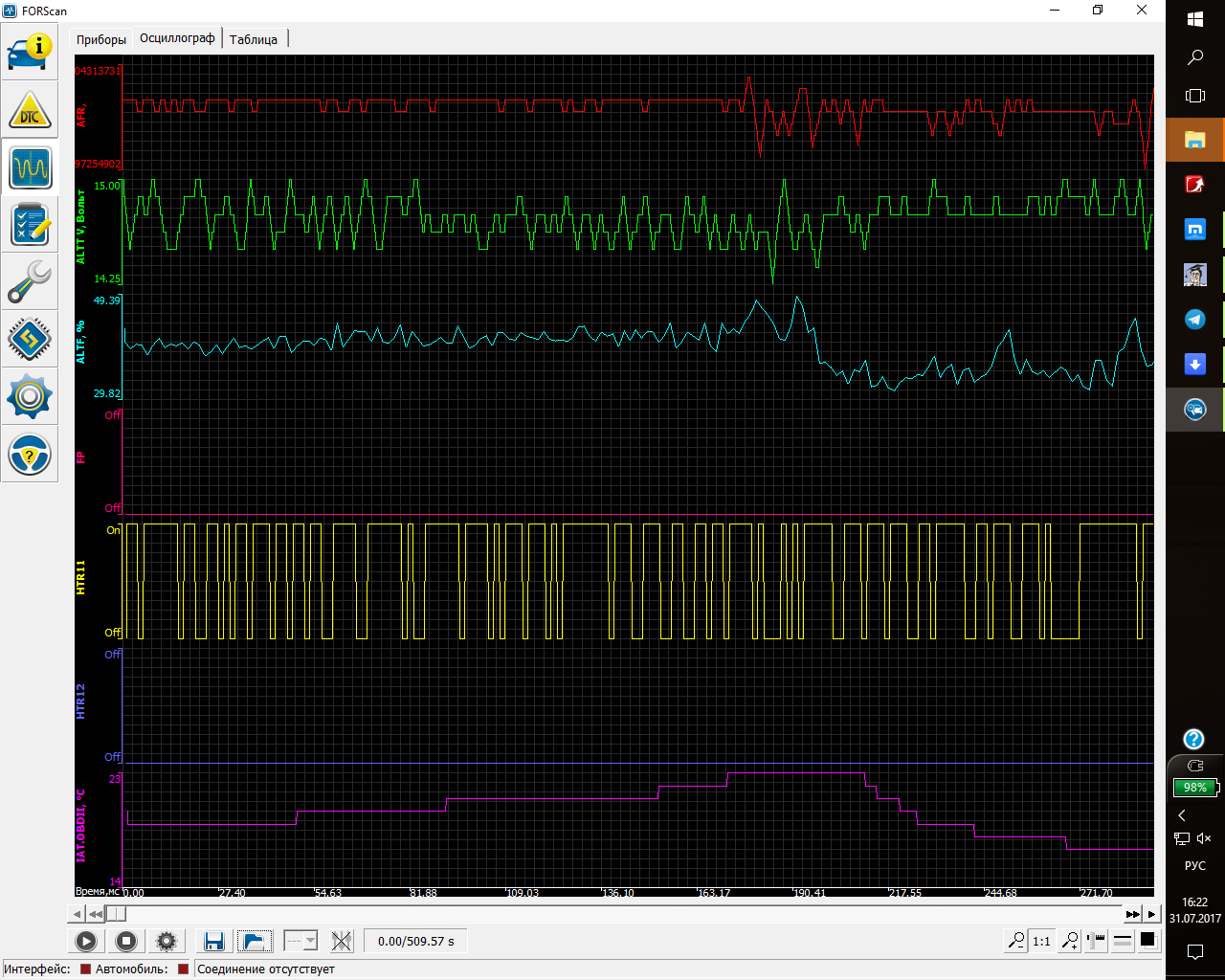

g-yur
#368
при управлении возбуждением генератора электроникой, постоянного напряженияч нет и в помине! Хоть на холостом ходу, хоть при движении.
Вот для Мазды 2006 года:
ALTT V - Вольт выходное напряжение генератора
ALTF - % Рабочий сигнал тока электромагнитного поля генератора
А это после утренней заводки и прогрев на месте (где то до 200 секунды) и  дальше в движении:
это в марте было, потому и напряжение ниже 14,25 не падает. Сейчас и при старте не больше 13,9, со снижением до 13,4
А вот тут хорошо видно, когда мотор молотит на месте на холостом х, то температура ползёт вверх (малиновый), а напряжение вниз (зелёный). Но в любом случае, напряжение на генераторе регулируется скачкообразно (голубой график).
ИС-Х
[user]g-yur[/user], да это понятно, при нынешних (да и в прежних) генах напруга всегда пляшет вокруг некого среднего значения, форма треугольная - это связано с медленным нарастанием тока в индуктивностях обмоток и с гистерезисом компаратора регулятора напряжения.
Про "постоянное" напряжение в бортсети это условно и ни на что не влияет.
