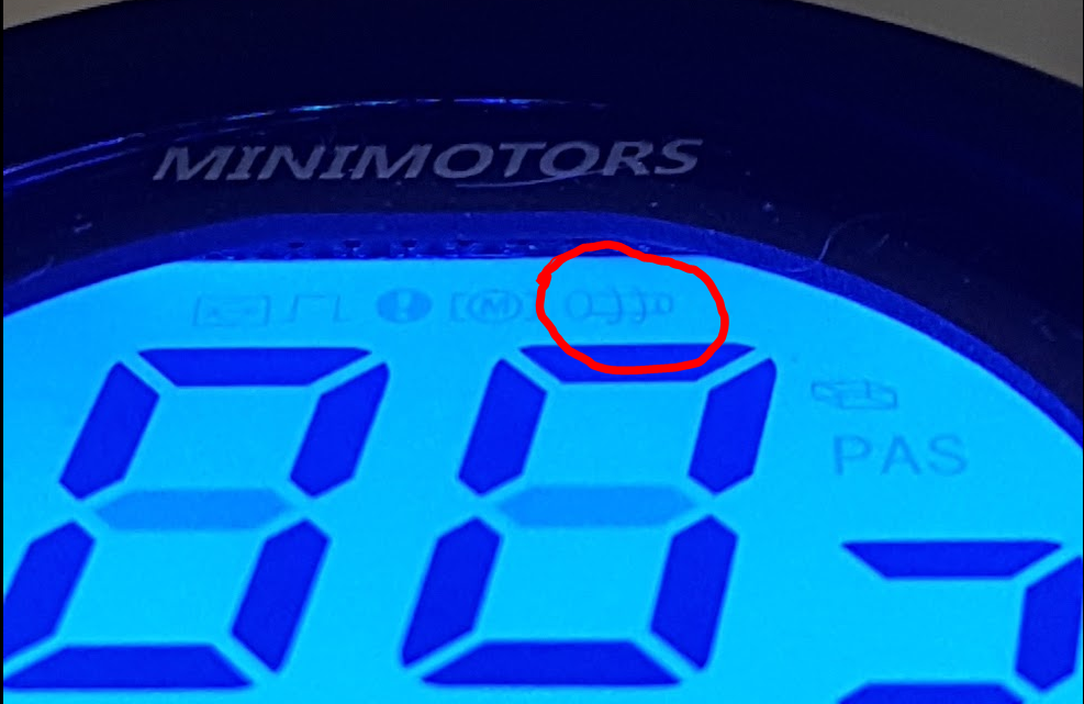

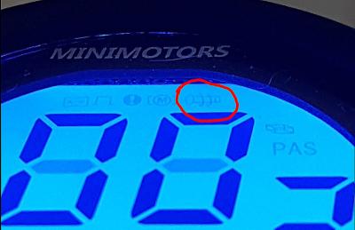

погонял вхолостую на разных скоростях. иногда начинал загораться вот этот значек:
потом появление значка прекратилось и нормальное его фото сделать не вышло, кто-нибудь знает что это?

Mr_Hurma_xD
[user]Hitori[/user], никто не знает, что это за обозначения :D
Сам бы узнал с радостью. Кстати, а вы точно не меняли параметр зеро старта? Ну типа оттолкнись и только тогда поедешь.... P5 меню.

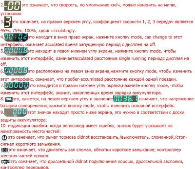

а что за CH1/CH2/CH3? профили настроек?

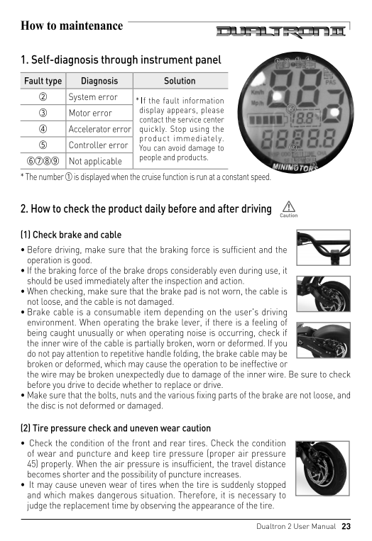

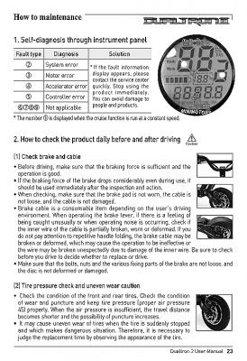

#259
нашел мануал по ошибкам!  :-D [user]Hitori[/user],  у Вас проблема с курком, лучше замените.
Слева направо по верхнему ряду Вашего дисплея:
1) Индикатор круиз-контроля
2) системная ошибка
3) индикатор электронных тормозов
4) ошибка мотора
5) ошибка ручки газа (accelerator error)
6) ошибка контроллера (квадрат над значком PAS)

[user]Бублик[/user], я постом выше привел официальную инструкцию и даже немного ее расписал :)
[user]Hitori[/user], проверяйте курок в плане соединения или меняйте по гарантии.

[user]Бублик[/user], сейчас заморочился и поймал момент включения дисплея, чтобы сделать качественное фото.
[user]Hitori[/user], у Вас дисплей какой то странный, у меня ни под одним из углов не видно значки эти, только при включении.

Hitori
[user]Mr_Hurma_xD[/user],
да вроде это обычный жк, у меня снизу видно
понравился значек мертвого контроллера - кирпич  ;-D

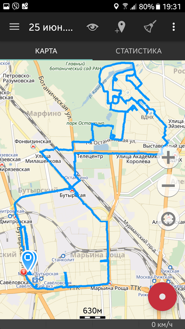

без проблем докатал остаток батареи, сгоняв на вднх и обратно (40 км по внешнему GPS, по встроенному +- столько же),
за время пути ничего криминального не произошло, хотя всю дорогу гнал его взашей на 2-3 передаче и ехал довольно небрежно последние 10 км
итого на полном заряде выкатал он у меня 58 км, отключился прямо во дворе дома  :dance:
