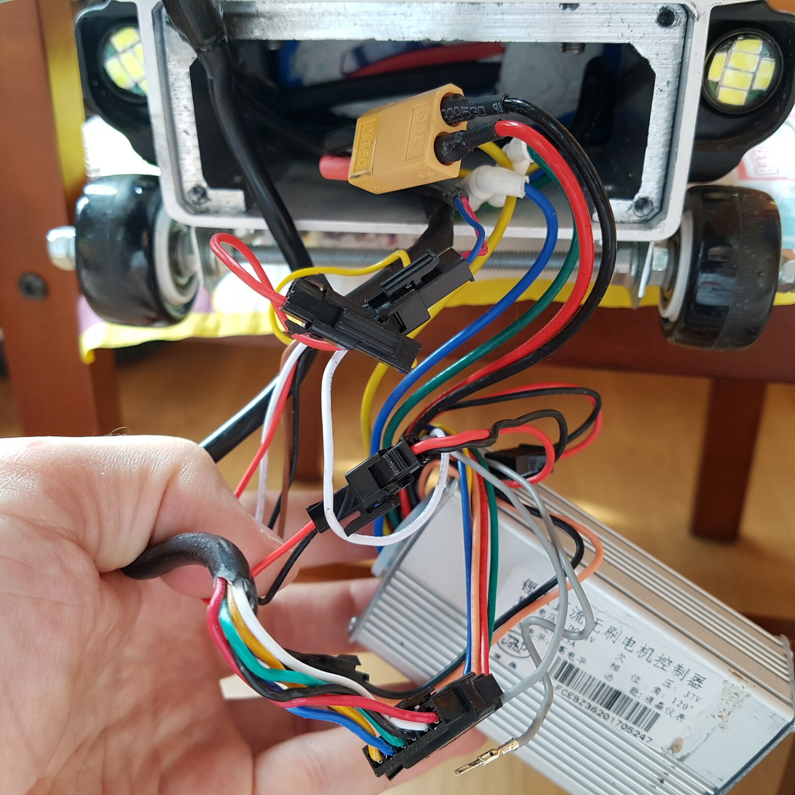

filka123321
Я вчера тоже хотел вытащить батарейку, но забил. Там придётся всё раскручивать, эту вставку, боковины снимать, и неизвестно что с проводом, идущим к мотору.
А серый проводок то оголённый, у меня на всех защёлки.
Провод оголенный был, а пластиковая фишка отдельно валялась в отсеке. Провод замотал изолентой, фишку выкинул, так как была отломлен язычок фиксации

Внезапно перестал реагировать на курок сегодня
Компьютер работает, батарея показывает 50в, почти полная
Но не включается мотор и не считает скорость и при качении
Куда смотреть? Курок разбирать или что то еще?
electro05
[user]Hitori[/user], Хм, если бы не то, что даже от качения спидометр не фунциклирует, то можно было бы предположить, что в курке, что-то случилось с датчиком холла или магнитом на который он реагирует. Но всёравно курок разобрать глянуть не долго.

Hitori
В курке все в порядке
Перегрев тоже вряд ли (вашу тему я тоже читаю), контроллер у нас с другой маркировкой изготовителя, да и произошло это когда ехал 5 км/час, ожидание в час не помогло.
Больше похоже на плохой контакт в кабеле в верхней части руля. В некоторых его положениях мотор все таки работает

Hitori
[user]Mr_Hurma_xD[/user],
Тянется, я имел в виду разрыв в самом кабеле
При шатании его части между курком и рулём мотор изредка запускается
Доберусь домой - попробую прозвонить
