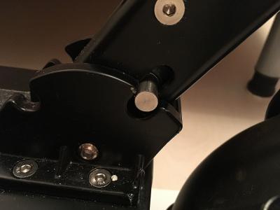

Любопытно, судя по фотографиям, на мини3 вообще нет болта, проходящего насквозь через шток (фото выше), т.е. можно попробовать без него затянуть
Бублик
#222
[user]Hitori[/user], упростить просто а понять зачем они это конструктивно сделали  сложней ) Если до разбора дело дойдёт фото сделайте и после тут поделитесь

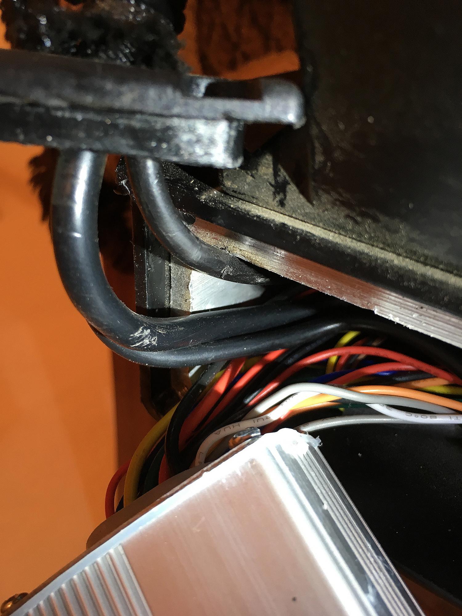

Второй значительный косяк, как уже писал ранее, проводка коцается и перетирается в передней части при частом складывании руля и его поворотах в этом положении - выход в нижней части руля имеет острые края, вход в деку - дырка в пластиковой накладке острыми краями вгрызается в рубашки проводов. Каждый может решить эту проблему разными для себя доступными способами - от обработки острых краев металла и заглушек, до обмотки подверженых истиранию мест проводки армированным скотчем. Так как я не инженер и не электртик, и руки закреплены между шеей и ногам, пошел по самому простому для меня пути и замотал скотчем. Буду смотреть на динамику и носить сложенный самокат не выворачивая руль.

На днях, надеюсь, соберусь залезть под заглушку деки и посмотреть провода, но так как про руки писал, то объективно содержание оценить не смогу.

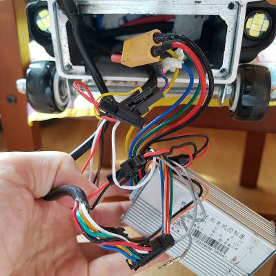

Залез таки на свою голову в деку, достал регулятор, провода были в порядке, но еле обратно засунул, надеюсь сам не покоцал пока запихивал. Места в деке для проводов и регулятора впритык.
Не представляю как можно батарею вытащить из деки, если понадобится. Предпологаю, что надо откручивать укрепительную вставку, что бы вытащить батарею вперед. Но если вдруг она распухнет от не правильной эксплуатации, то что?
