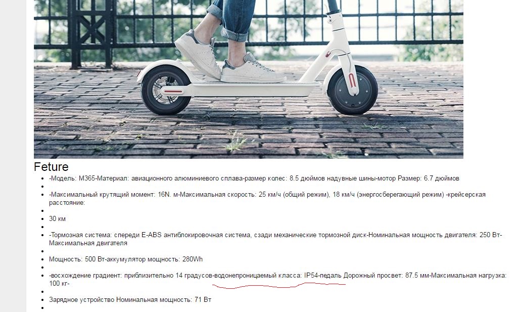

[user]EcoDrift[/user], Привет сяокат имеет заводскую айпи 54 просто не все до конца знают и понимают что такое айпи 54
EcoDrift
[user]Бублик[/user],
"Цифра 7 свидетельствует о защите устройства от попадания внутрь воды и влаги при частичном или непродолжительном погружении в воду."
Пруфы на ip57 у сяо будут?
omarkhab
А как же у L8F IP65? Не 67, конечно, но уже неплохо. Главное в воду не погружать.
Бублик
#183
[user]EcoDrift[/user], сори поправил ) не 57 а 54 )да при чём тут пруфы вы задали вопрос о том кто вообще позиционирует о влагозащите вот и инмошики тоже заводскую айпишу если верить посту выше имеют ) А потом задайте этот вопрос минимоторсу и вы на удивление получите исчерпывающий  для вас ответ )
EcoDrift
[user]omarkhab[/user],  так с "5" на воду никто и не спорит.
Добавлено 22 Июнь 2017 в 09:38
[user]Бублик[/user], ну да, 54 это стандарт для найнбота.
