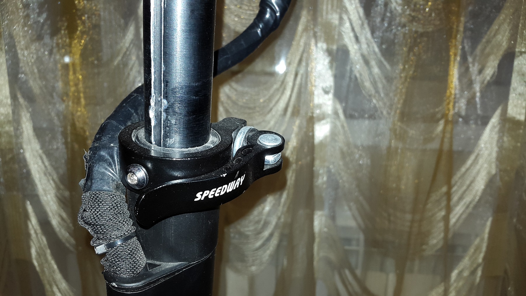

Hitori
#282
у меня вот руль вниз проваливается постоянно при езде. проваливается вместе со штырьком-пружиной, торчащей из отверстия. медленно и плавно. понимаешь это только когда уже едешь согнувшись пополам и спина болеть начинает)
а пока еще не провалился - дребезжит сильно
хотя, может, затягиваю руль слабо и сильно сверху на него давлю :sorry:
Бублик
[user]filka123321[/user], Железо тяжелее нужно облегчать конструкцию вот и облегчили) Спору нет протянуть проверить для своего же душевного спокойствия обязательно нужно, но без фанатизма с толком и умом ибо вон на старшем брате от души винт затянули а он возьми да лопни от такой нашей щедрости а другой Матар на всё забил ездит и радуется ) В общем все доводки имеют сугубо рекомендательный характер а там кто не в теме не алё тот незнайка  сам себе потом наступит на больной мозоль )
Бублик
[user]Hitori[/user], Даже если контрить винтом то тоже проваливается ? Хм у меня просто мертвецки держит винт вгрызается и оставляет вон видно зарубки )
bambirtuya
[user]Бублик[/user], Ваш вариант хорош если руль не убирать/не складывать. видели как на инокиме мини этот момент реализован?
Бублик
[user]bambirtuya[/user], Так и есть  не убираю не складываю ( ну очень редко когда нужно на дальнее расстояние перевезти в машине ) но сути не меняет  ибо если прочесть внимательно то человек выдвигает на максимум до щелчка как я понял ли или как вариант выдвинуть на нужный размер чиркнуть у начала хомута риску и фиксить этим винтом В дальнейшем он сделает колею и будет в неё заходить фиксируя руль )
