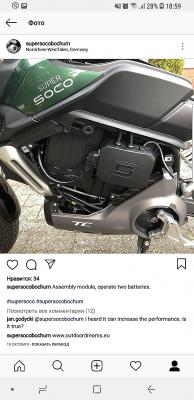

Нашел интересное видео, где ребята ставят на соко тс новый софт - говорят много новых плюшек, вплоть до снятия ограничения скорости при понижении заряда батареи
Кто что думает? Ставил ли кто-то?
Вопрос два, возможно ли поставить мотор колесо на него более мощное? но чтобы работал с текущим контроллером и батареями?
Кстати новая инфа о TC Max - с фоткой новых батарей)

ЦитироватьВопрос два, возможно ли поставить мотор колесо на него более мощное? но чтобы работал с текущим контроллером и батареями?
Насколько я знаю, нет. По крайней мере без шаманства, вроде нового софта.

Цитата: Teasher от 09 Дек. 2018 в 01:02возможно ли поставить мотор колесо на него более мощное?
А смысл? Текущее что перегревается? Если нет, то и на него контроллер мощнее поставьте и всё пободрее станет.

Цитата: Teasher от 09 Дек. 2018 в 01:02Вопрос два, возможно ли поставить мотор колесо на него более мощное? но чтобы работал с текущим контроллером и батареями?
Можно, только зачем? Если задача увеличить мощность, то соответственно нужно увеличивать мощность контролера и АКБ, эти узлы взаимосвязаны.

Teasher
https://supersocoforum.com/forum/main/wow-my-dealer-tuned-my-tc/#post-398
парень дал инфу что ему подшаманил чувак соко, поставив два контролера и доп батарею, тот якобы стал в разы быстрее - что думаете?

sergek1985
Вы регулярно будете одно и тоже переспрашивать, надеясь получить другой ответ?
Цитата: sergek1985 от 07 Июнь 2017 в 09:33
[user]Teasher[/user], Объясните мне, зачем покупать бабушковоз за невъе*бические деньги и пытаться его гнать? О том, что у данной мопедки дохлые контроллер, мотор и батка, писал еще полгода назад. Одна модернизация будет требовать другую. Не проще ли за те же деньги сразу собирать заряженный конфиг с максималкой под 100 кмч? Производителю выгодно, чтоб ты разлочил, лишился гарантии, чего-нибудь сжег, существенно уменьшил ресурс низкокачественных ячеек, и наигравшись, через пару лет выкинул. Как вариант - купил "новую" версию с максималкой 80 кмч :facepalm:
sov8181
Цитата: Teasher от 19 Фев. 2019 в 17:46парень дал инфу что ему подшаманил чувак соко, поставив два контролера и доп батарею, тот якобы стал в разы быстрее - что думаете?
Кем надо быть, чтобы в такой бред поверить))
