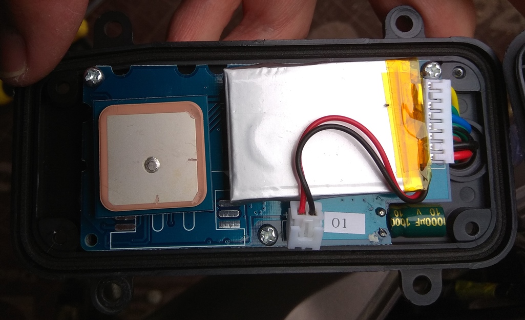

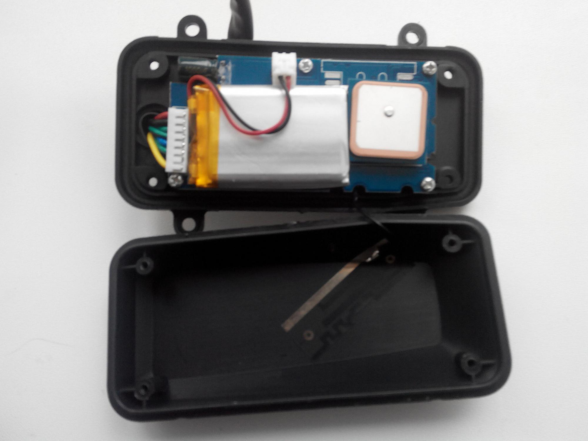

Валерий Витальевич

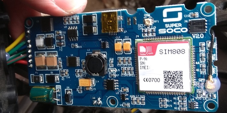

А это мой модуль с моего SUPER SOCO TC, купленного в Китае на Таобао.
rostov_tc
будет время, вскрою свой, на мой взгляд этот модуль будут продавать отдельно для европейского рынка, с возможностью вставить локальную симку. Но так ли он нужен, для меня в приложении единственная полезная функция этот отслеживание байка, а с этим справится и обычный gps-маяк/трекер
Александр4830
Исходя из того что я нашёл, получается что для этого модуля sim808 который любят использовать с Ардуино все равно нужна симкарта. Кстати это модуль 2в 1 только GPS и GPRS, значит скорее всего должен быть ещё модуль "синего зуба"

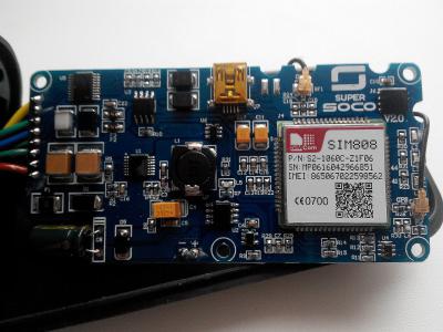

rostov_tc
Цитата: Валерий Витальевич от 09 Март 2019 в 20:09А это мой модуль с моего SUPER SOCO TC, купленного в Китае на Таобао.
аналогичный модуль, маркировка v2.0, возможно на первой версии была симка, что на TS стоят, они раньше на год начали продаваться

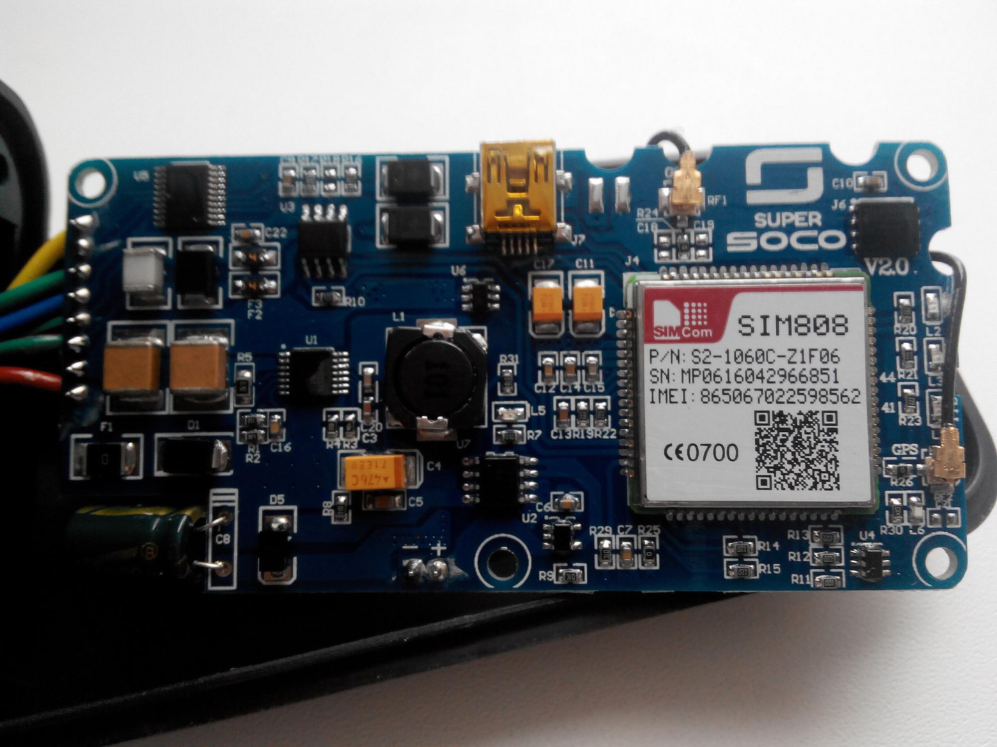

Александр4830
Что-то на фото imei не видать, такое чувство что он без gsm модуля
