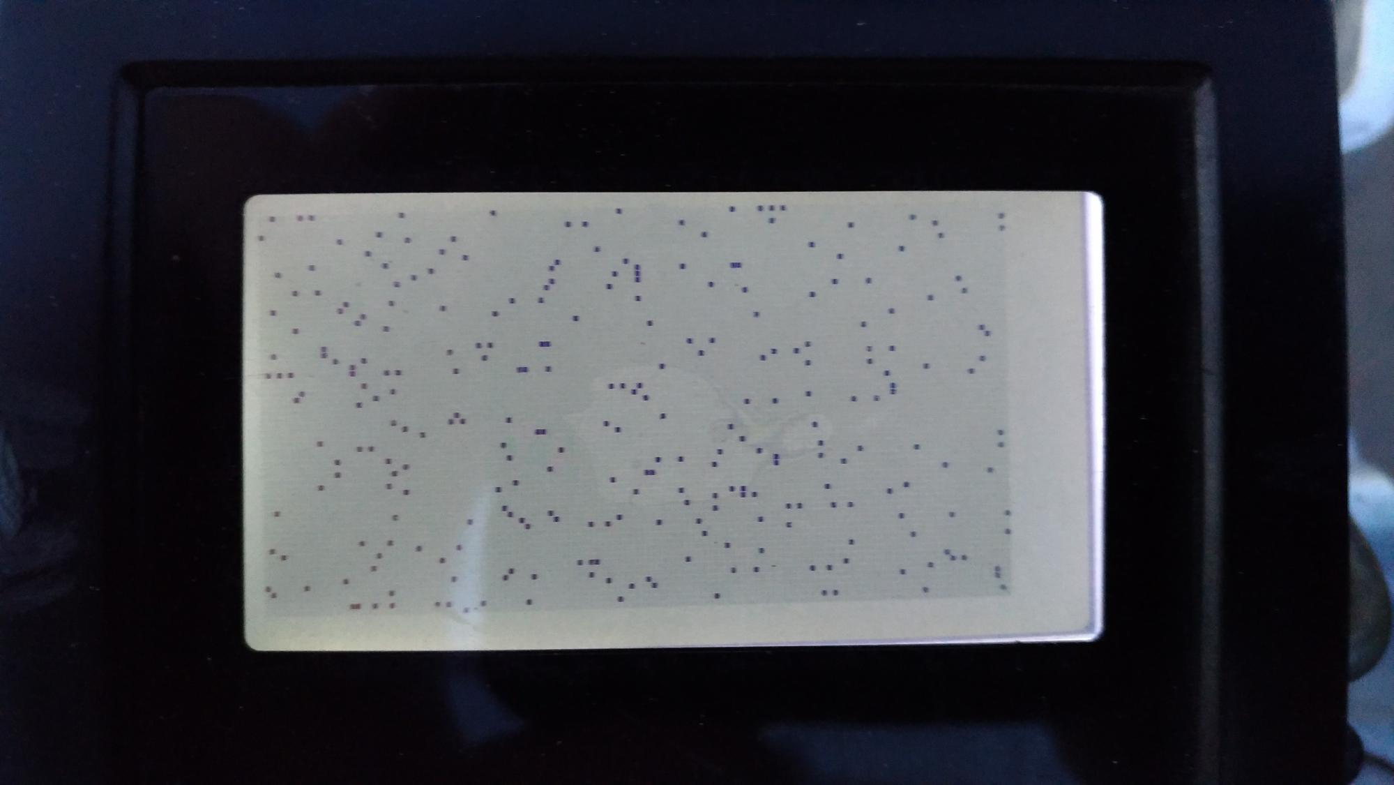

Перезагружается экран во время езды, в разное время при разных условиях.
Автор Rustler, 29 Май 2017 в 13:13
Rustler
С последней прошивкой начался глюк. Поначалу довольно редкий на который я не обращал внимание, пока за поездку число глюков не перевалило за десяток а теперь доходит до сотни или больше.
1. Когда это происходит: при езде на круизе, при тапке в пол, при тошнении в пробке, при торможении рекуперацией. А бывает вообще он начинает моргать типа пытаясь включится(постоянно перезагружаясь) при этом газ может быть отпущен или нажат в среднем положении без разницы. Все это происходит в любой момент по непонятной причине.
2. Дорожное полотно, чтобы спровоцировать специально ездил по выпуклой разметке. Но дисплей перезагружается при езде по пересеченке,при сползании с бордюра, при езде по прямой на ровной дороге, Короче когда вздумается.

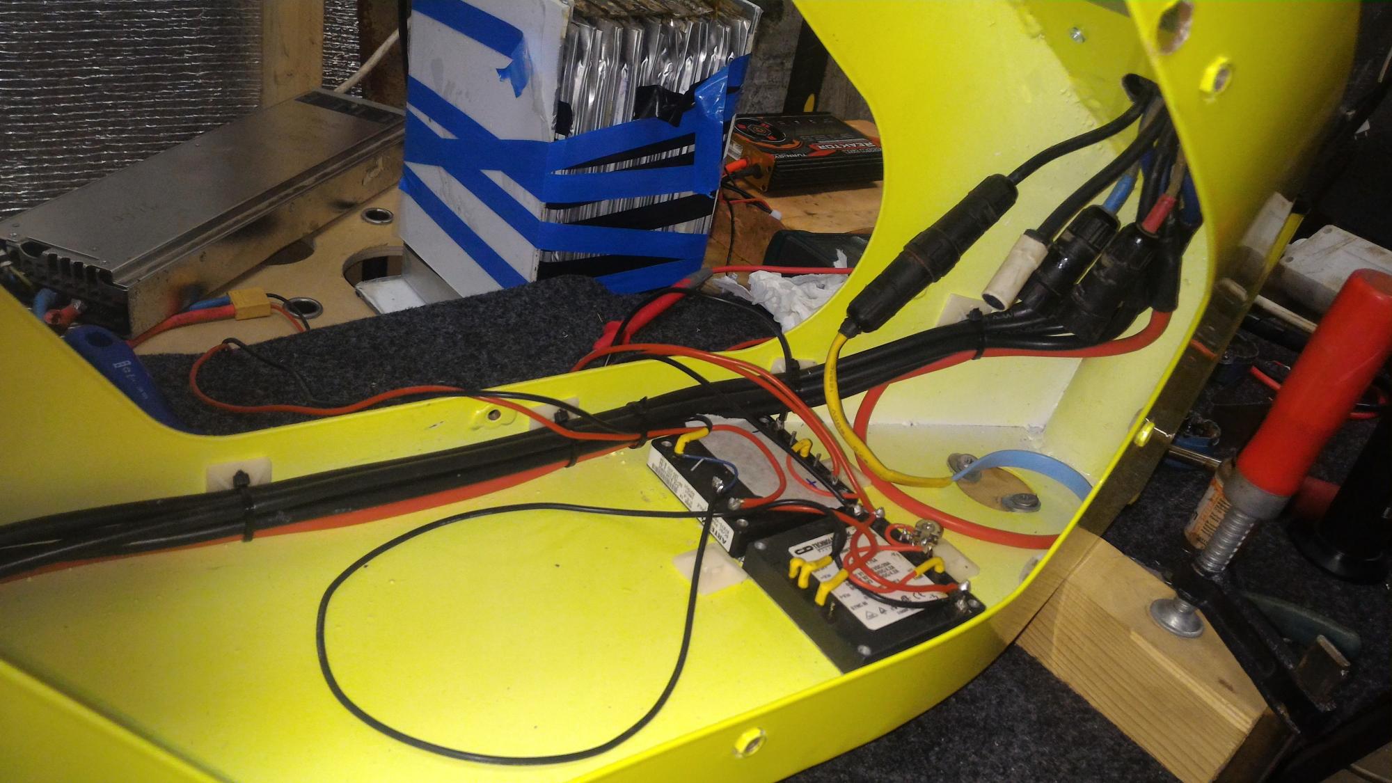

3. Прозвонил все возможные провода на корпус и разных эпостясях, в том числе при плавном вращении колеса фазные и датчики хола на КЗ.
Как он глючит ? Да когда вздумается и в любое время, нет какой либо причино-следственной связи. Вчера например е**л мозг первые 20км и изредка во время поездки. тк поездки у меня протяженностью от 45км до 90км то к концу поездки обычно я в полной прострации, тк дисплей выедает последние капли эмоций. Самое хреновое экран может презагрузиться при торможении рекуперацией и это очень бесит, тк приходится модулировать большее тормозное усилие на передний тормоз с учетом того что задний отвалился. в пробке ехать одно удовольствие когда он начинает дружественно подмигивать перезагружаясь и ты как на диком осле то ускоряешься то тупишь!.
Вопрос че делать и как с этим бороться.

Иногда экран выдалал заставку "звездное небо" (смотри вложение), раза 4 он вообще невключился, а включился только после отключения питания на контроллере, но когда поставил внешнее питание перезагрузить можно без отрубания силовой части. тоесть контроллер работает.

Экранироваться по большому счету никак. Но, если началось недавно, то скорее всего, дело не в прошивке, а в каком нибудь разъеме или проводе. Ищи плохой контакт. Или может проводку по-другому уложил...
Rustler
[user]IDDQDesnik[/user], ротор переспицевал в мото обод. и решил прошить новой прошивкой. 8( у меня переукладку так просто не сделаешь все идет в верхней части рамы на площадках и на стяжки посажено. делалось это все при сборе рамы почти год назад. она на стапеле лежала специально перевернутой. Можно сказать заводская укладка при сборке и кстати в июне год как я на ней езжу. без траблов. до недавнего  времени.

Не поленитесь, вскройте мотор.. У меня было подобное. Вопрос решился заменой фазных проводов. С их перепайкой в самом моторе. Причем изоляция в месте соединения  проводов с обмотками была значительно повреждена. На езде это никак не сказывалось, но глюк нарастал с нагревом мотора, и Ежедневно был все значительней. Дисплей ловил подобные глюки. Хаотично показывал разные цифры, иероглифы, перезагружался. Не поленитесь, досконально проверьте всю проводку. Прозвонка мультиметром мне не помогала, возможно подкорачивания проводов проявляются именно при вращении колеса. Просто ситуация очень похожа, и звездное небо так же пару раз выскакивало.

Дисплей обычно перезагружается если на раму подкорачивает фазный провод мотора. Либо прилетел статический разряд.
Рекомендую с проводкой разобраться. Этот вопрос уже где-то в обсуждениях поднимался. Дисплей можно пропатчить - лечится допайкой конденсатора.

[user]Klim0890[/user], в теме неисправностей Вы  описывали аналогичную проблему, возникшую, когда  Вы  сделали экранировку на сигнальные провода, но не заземлили его, т.е фактически экран стал антенной, принимающей наводки в том числе от фазных. А то что фазные подкорачивало на раму - усилило эффект(и было скорее всего основной причиной).  По хорошему надо было попробовать подключить экран к минусу акб. Также используют витую пару в кабелях передачи данных.
