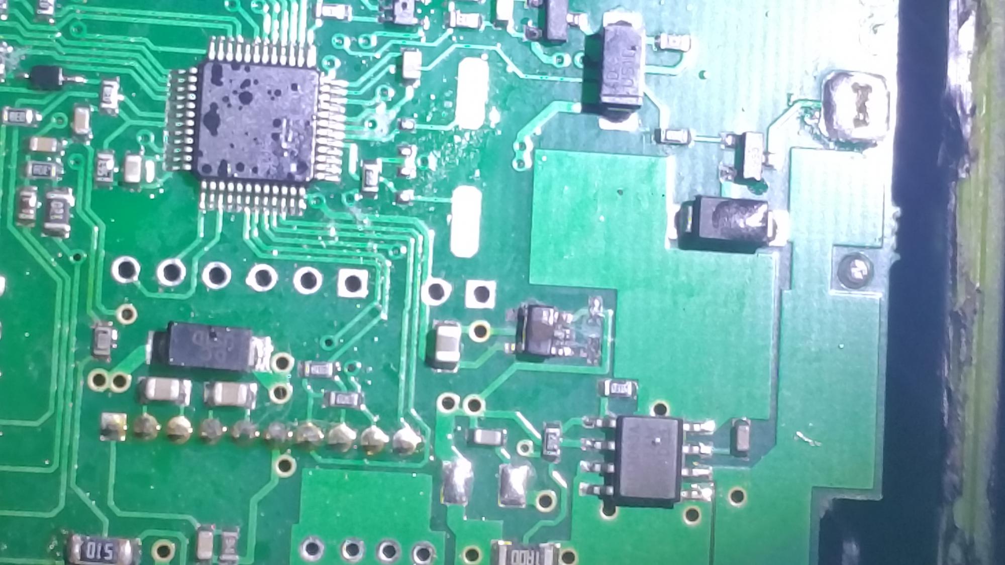

Решил отписать о проблеме в этой теме.
Хотя в моем случае, появление исчезание изображения на дисплее происходило всего  неск. раз, и было похоже на пропадание питания контроллера.
Так и подумал, сперва.
Доехал на педалях, померял напряжения, +48В есть, +13В приходит на дисплей и даже есть +5В на USB коннекторе.
Экран при этом выключен, как и подсветка.   %-)
Разобрал, осмотрел платку. Увидел какие-то потемневшие выводы у четырехного стабилизатора? См. фото:
Почистил дорожки иголкой. Под лупой так и не понял, дорожки целые или нет?  :bn:
"Стабилизатор" похоже сдох. Маркировка не видна. Жду помощи "зала"  :wf:
Особенно со стороны Производителя.    Не хотелось бы вести дисплей в ремонт, если его можно починить самому.
HELP!!!
