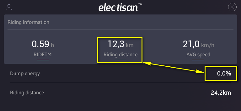

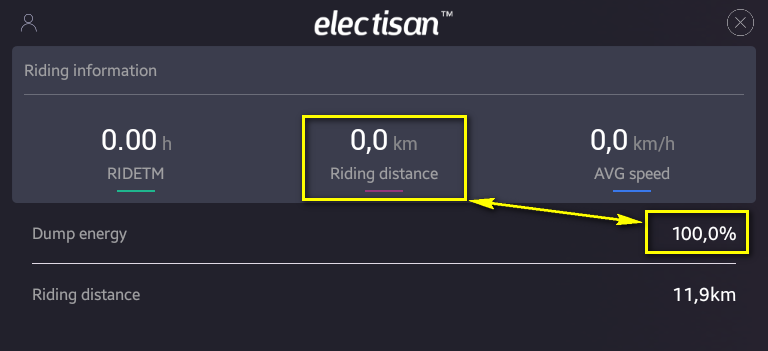

Наконец провел пробный заезд после полного заряда, пишу как обещал.
Условия - ровная асфальтовая велосипедная дорога, без спусков и подъемов. III скорость (что составило max ~30 км/ч по спидометру самоката). Вес ездока около 100 кг.
t=+10C. Ветер переменный, то встречный то попутный, но в среднем его влияние думаю компенсировалось.
Рез-ты неутешительные:
- Сначала проехал ~8,5 км (с редкими остановками). При этом заряд (по приложению 'electisan') уменьшился со 100% до ~50%
- После небольшого перерыва поехал дальше, глядя в приложение - процент стал уменьшаться на глазах, причем под нагрузкой (при разгоне) заряд проседал сразу на 20-25%, например с 40% до 15%. (или, на 1-2 деления по индикатору самоката) Примерно после ~11 км уже стало стабильно показывать 0% заряда, но самокат продолжал еще как-то ехать. После ~12 км под нагрузкой на самокате стала появляться ошибка 02E, все чаще и чаще. Примерно на ~13 км 02E уже выдавалась постоянно при нажатии на акселератор, тяга пропала полностью. На этом все закончилось.
Итого - я проехал немногим более ~12 км при обещанных 30-35 км. (в разных источниках)

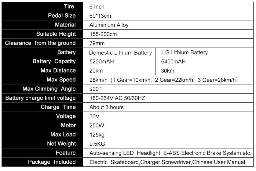

Заявленные характеристики
Даже если заложить большую поправку (на рекламу, мой вес, погодные условия и т.п.) - и с 30-35км скинуть до 20 - то все равно 12 кажется мало.  :bn:
Напомню, что речь о E-scooter'е 36v Pro с батареей якобы LG 6400mAh.
В приложении 'electisan' он распознается под именем "ETminiPRONtEN"
Вопрос к уважаемым форумчанам - нормально ли все это ? какие ваши версии?
(Вместо LG подсунули NoName батарею меньшей емкости? Или просто она дефектная?..)
И что можно потребовать с продавца на Ali, пока не истек "срок защиты покупки"?

Обратил внимание, что у меня в приложенном мануале в характеристиках значится:
"Battery specification: 36V/5.2AH"
- при том, что должна быть 6.4АН!!!
Вопрос: насколько вообще достоверны эти Manual-ы, в плане соответствия товару?
На коробке при этом была наклейка "36v 6.6":
Галка модели вроде тоже стояла где надо, насколько я "силен в китайском"...
И чему верить?
Посмотрите пож-та, а у вас в Мануале - правильная емкость указана?
Продавец с Али пишет мне "This is upgraded version, so we did not put the battery information on the user manual." - но как-то слабо верю, что производитель комплектует Pro-версии описаниями от более младших "себе во вред", -
этот параметр скорее наоборот стараются завышать всеми "правдами и неправдами".
