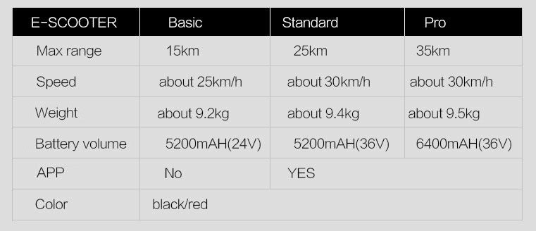

30-35км заявлено именно для батареи 6,4:

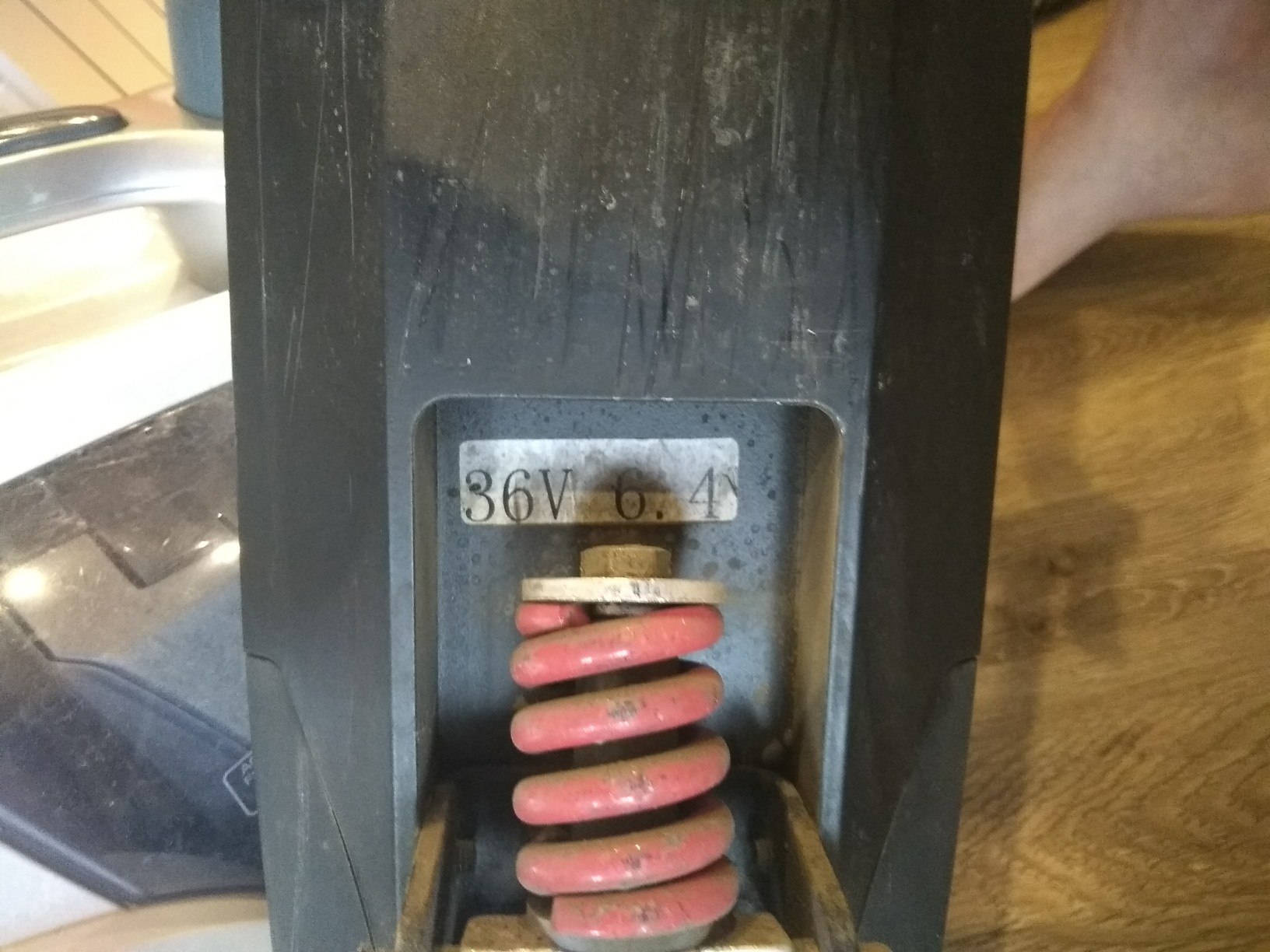

Вольтаж и емкость АК можно узнать на днище у амортизатора

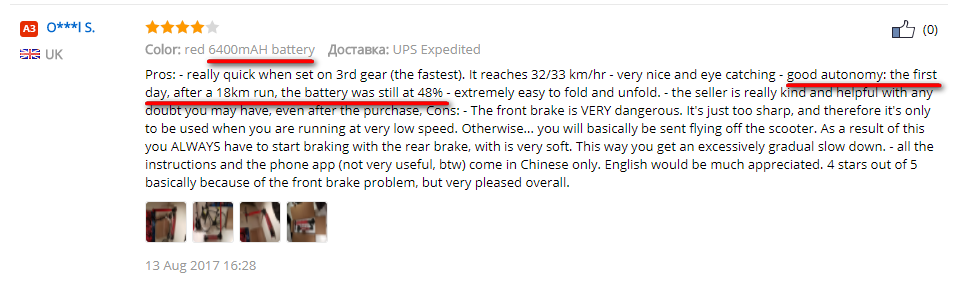

[user]Petr_Gambaryan[/user], а вас не смущают отзывы владельцев об этой же модели на Ali, например вот такие:
Цитировать
- good autonomy: the first day, after a 18km run, the battery was still at 48%
Как одна и та же модель может проезжать в одном случае не более 12-15км и полностью разряжаться (у нас с вами ), - а в другом проехать 18км и разрядиться всего до 48%???  :bn:
Вряд ли этот отзыв писал какой-то ребенок, весящий всего 30-40кг, и все 18 км ехавший под горку...

Вольтаж и емкость АК можно узнать на днище у амортизатора.

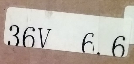

У меня такой наклейки нет на днище, есть похожая на коробке, но цифра там какая-то "нестандартная" (6.6 вместо 6.4 по всем спецификациям).
Но в любом случае маркировка коробки ни о чем не говорит - в нее запросто могли положить другую модель.
Наклейка

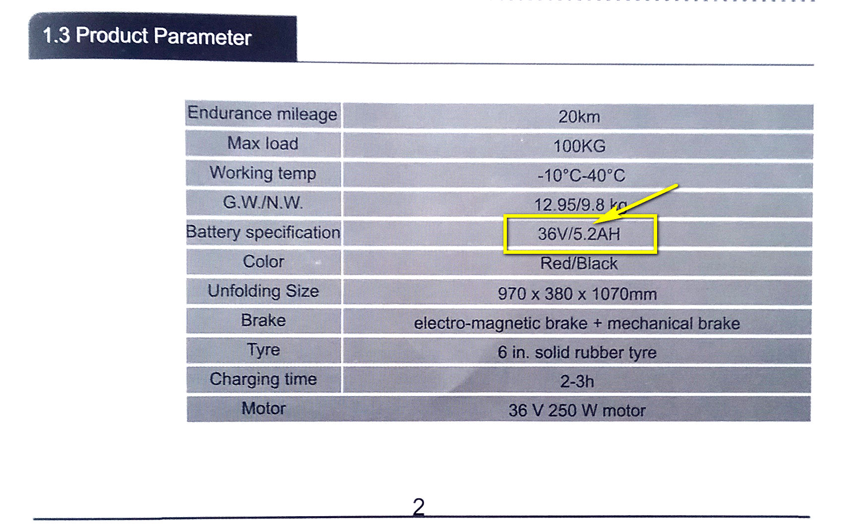

Больше почему-то доверия User Manual'у, который был внутри коробки приложен к самокату. Где написано 5,2АН.
Manual

Обратил внимание, что у меня в приложенном мануале в характеристиках значится:
"Battery specification: 36V/5.2AH"
- при том, что должна быть 6.4АН!!!
Вопрос: насколько вообще достоверны эти Manual-ы, в плане соответствия товару?
