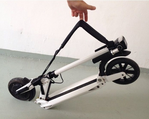

И есть один вопрос, который не знаю как загуглить. Есть две "проблемы" которые хотелось бы решить:  Ходящая дека на 360 градусов и огромная рулевая труба (не всем девушкам хватит обхвата ладони чтобы нормально удерживать самокат).
Самое просто решение - чехол. Но каждый раз убирать девайс в чехол то еще развлечение.
Второй вариант: крепление на трубу и на заднее крыло, чтобы они защелкивались и не давали агрегату крутиться. Вот как это дело загуглить, кто знает?
Третий вариант: резиновая/пластиковая ручка, состоящая из нескольких делений. Т.е. через нижнее деление проходит дека, через верхнее проходит рулевая труба,а выше трубы остается удобная ручка (как реализовывать этот вариант я не представляю).

по ручке...
примерно так, можно сделать ручку несъемной, либо на липучке (если полоса будет большой, то держать должно надежно)
у джек хота есть фиксатор и он весьма полезен - не дает проворачиваться рулевой а соответственно и переднему колесу когда держа за заднее везешь самокат накатом по дороге. Жаль что его нет.

Dm1try
[user]B@ndit[/user],  Вот это почти идеальный вариант.

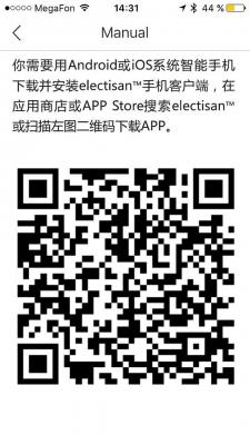

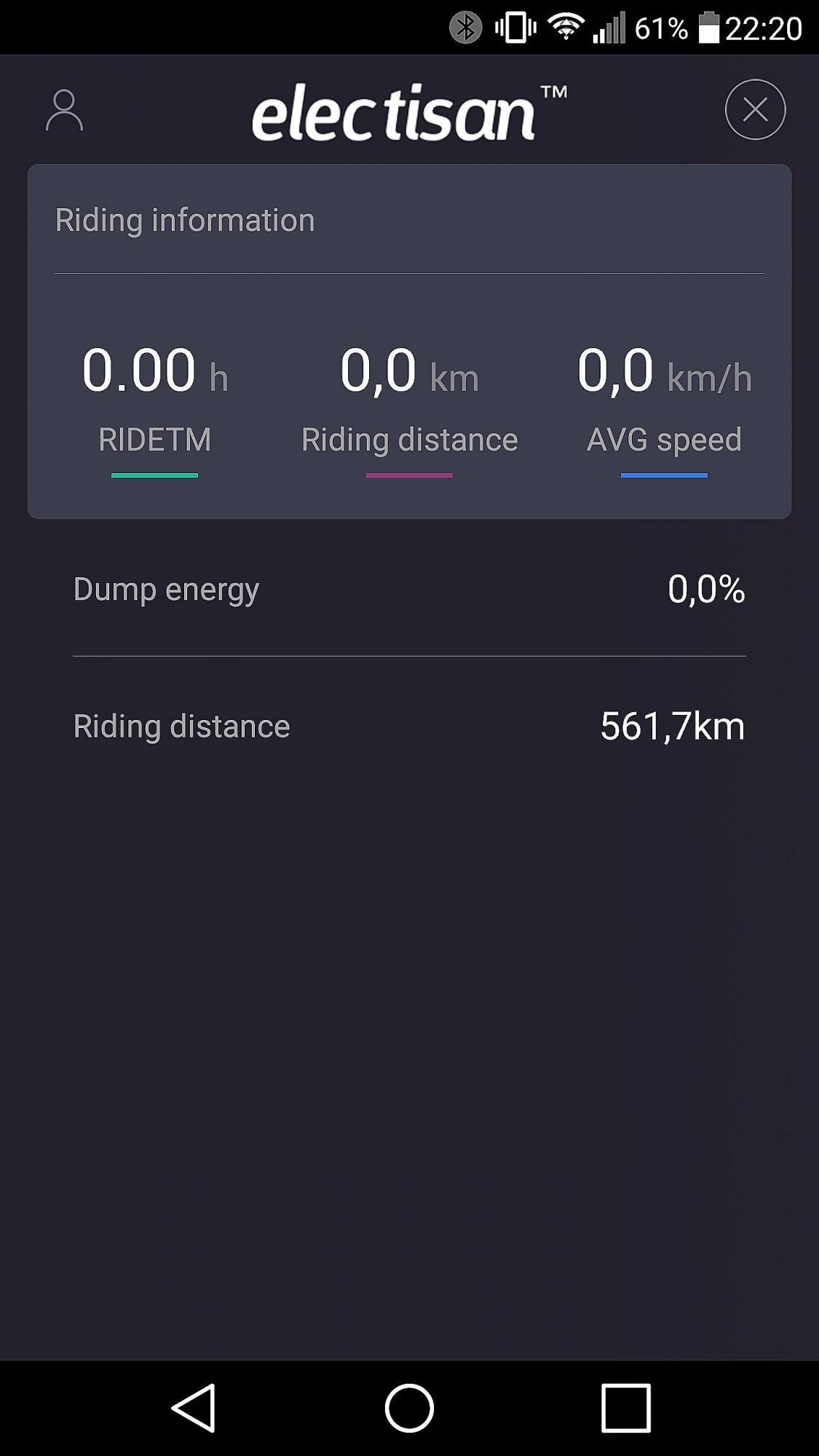

Dock
Несколько раз были покатушки вдвоем на одном самокате. Сегодня катались с девушкой, с поклажей вес был за 150кг - самокат на прямой разгоняли до 26, дальше уже было страшно. Тянет отлично, конечно в крутые подъемы уже не заезжает.
А где взять приложение под андроид? Нигде не нашел, а скрины явно с него
Dm1try
[user]Dock[/user],
Если честно не помню от куда скачивал, в инструкции вроде ссылка была или QR-код

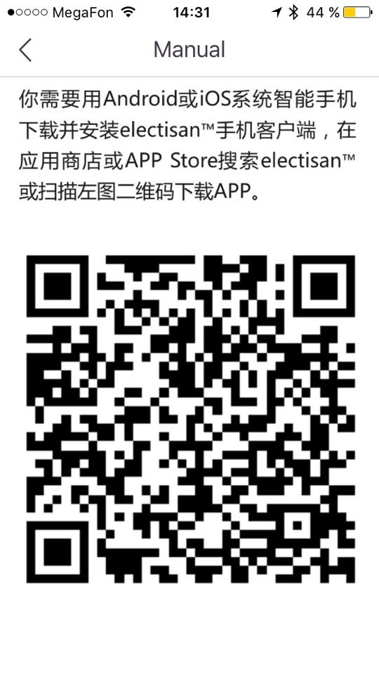

DiPol
Dock
#375
[user]DiPol[/user], спасибо огромное, поставил. Теперь не пойму как подключиться к самокату. Уже что только не нажимал на самокате - значок BT не загорается. В мануале приложения на китайском, пробовал перевести, но все равно не понял)
Стали закрадываться мысли, что у меня спецверсия под Россию для продавца , у которого покупал (у них на складе несколько сотен самокатов таких было, номер на корпусе начинается с RUS). Поэтому у меня передний брызговик, белая дека сверху, немного другое управление. Еще подозрение на фиговую батарею (хватает на 12 км примерно, достает ошибка 02Е), это повод обратиться к продавцу? Кто знает как проверить объем батареи и ее качество? Может кто сможет со мной покататься, чтобы сравнить?
