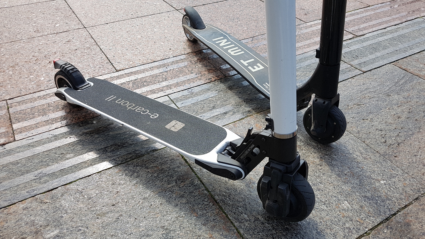

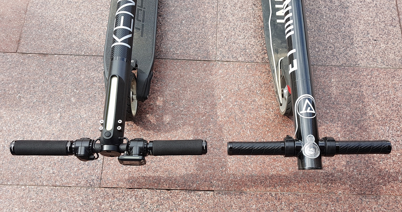

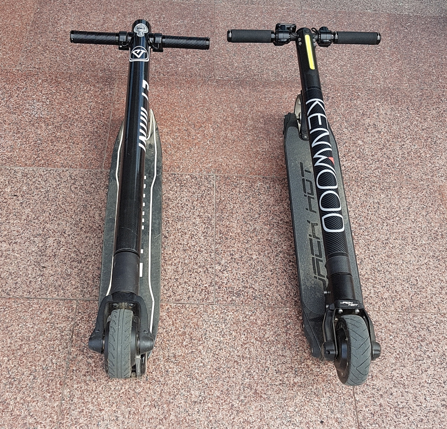

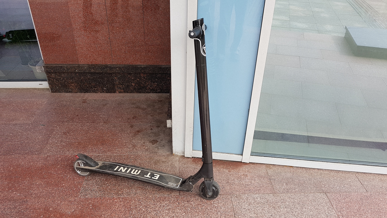

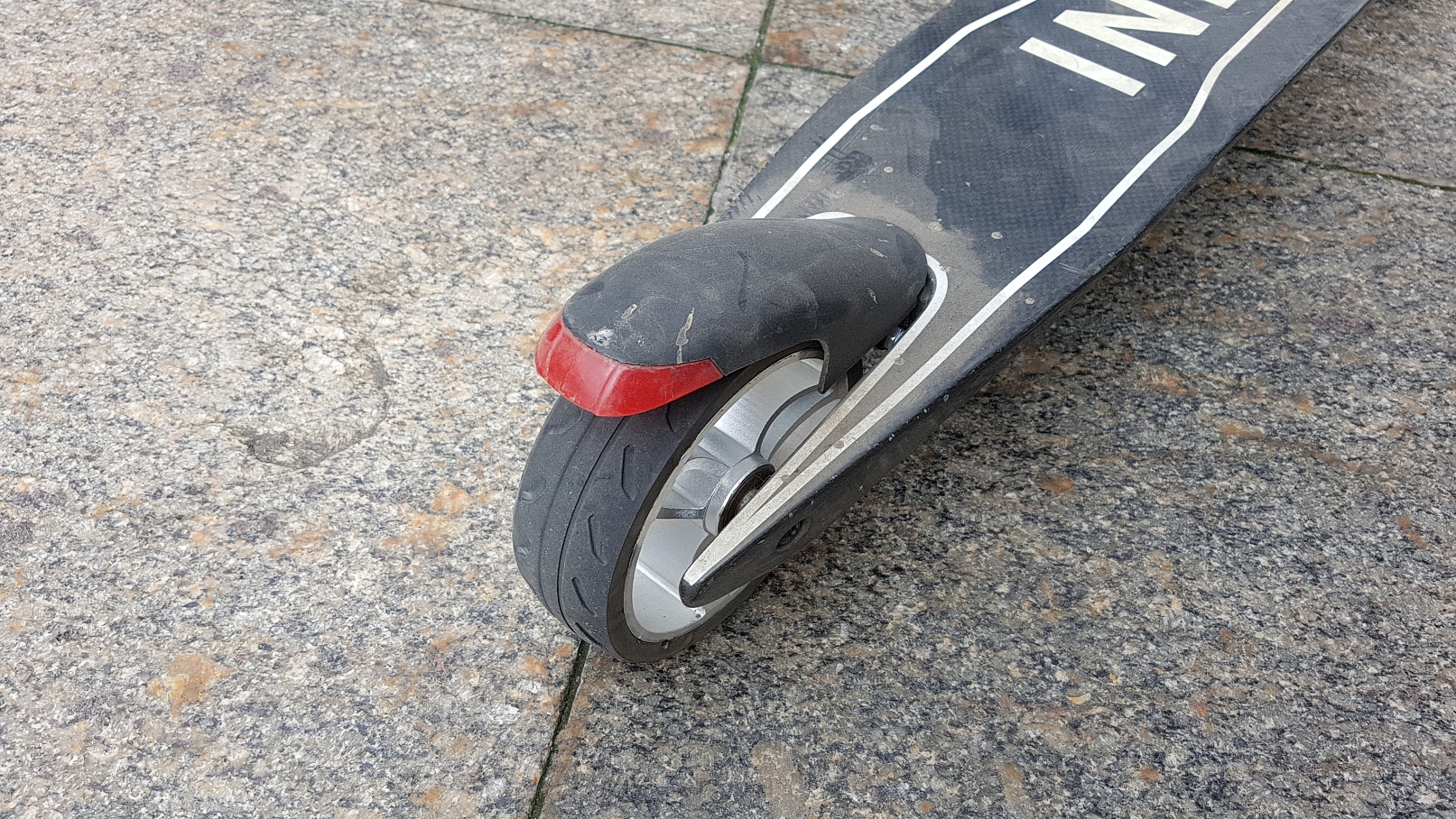

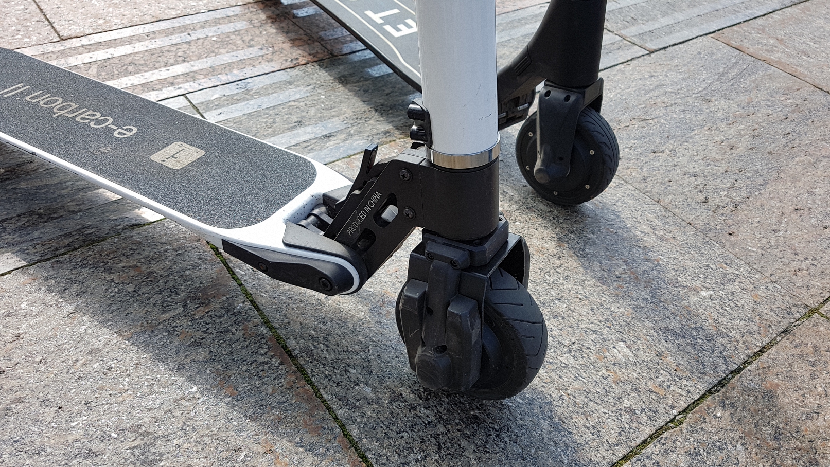

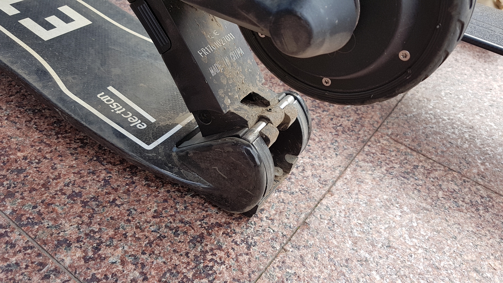

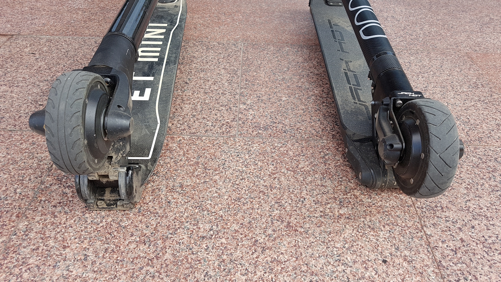

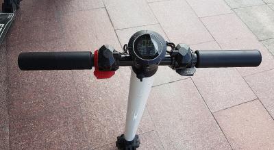

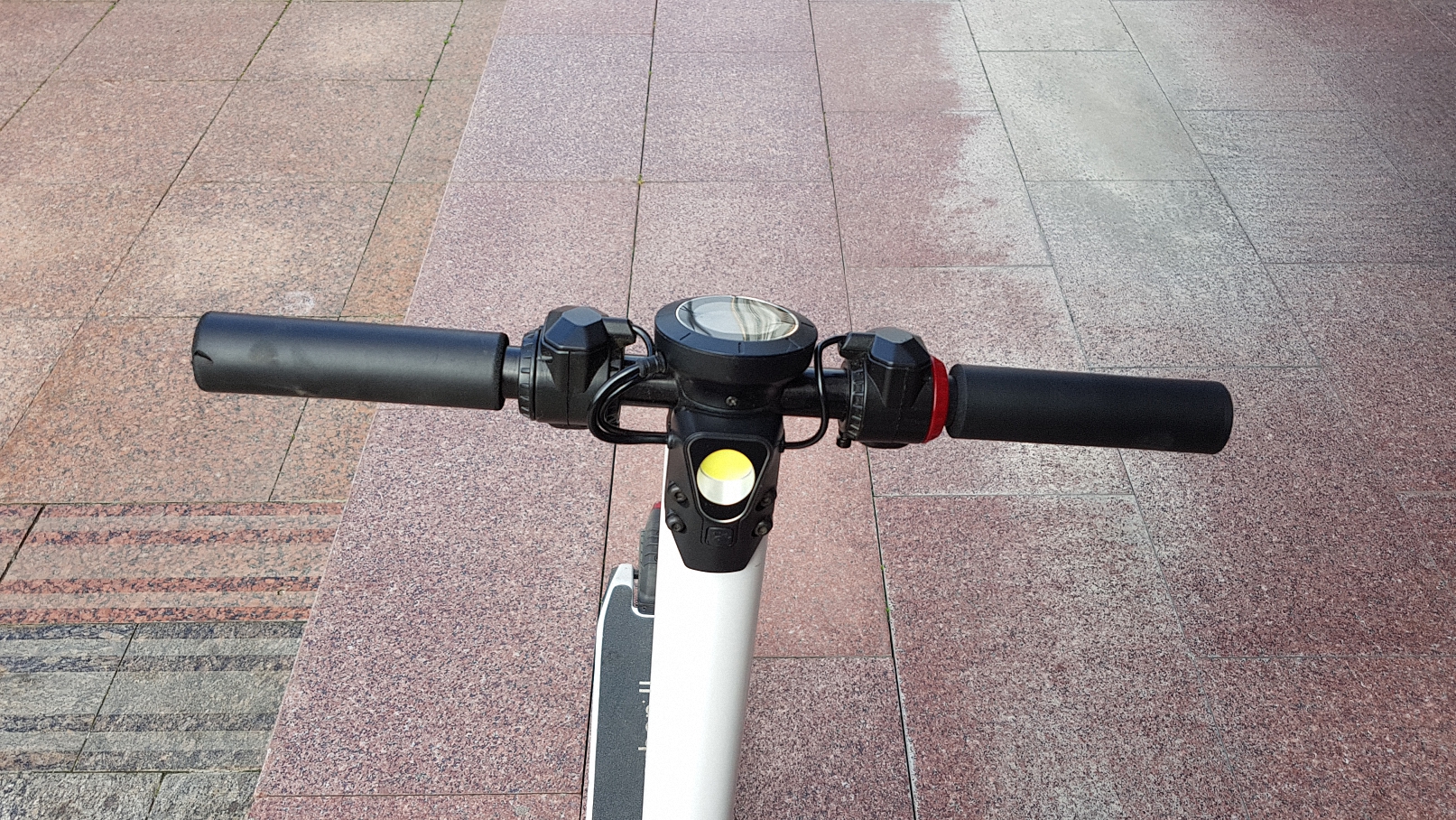

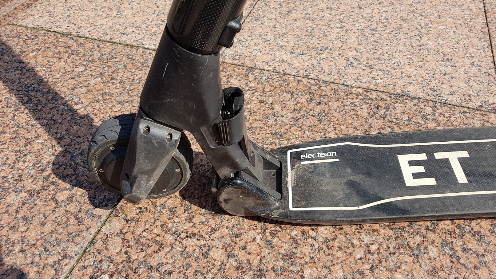

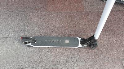

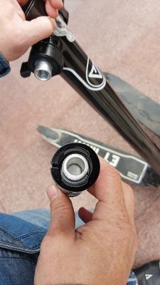

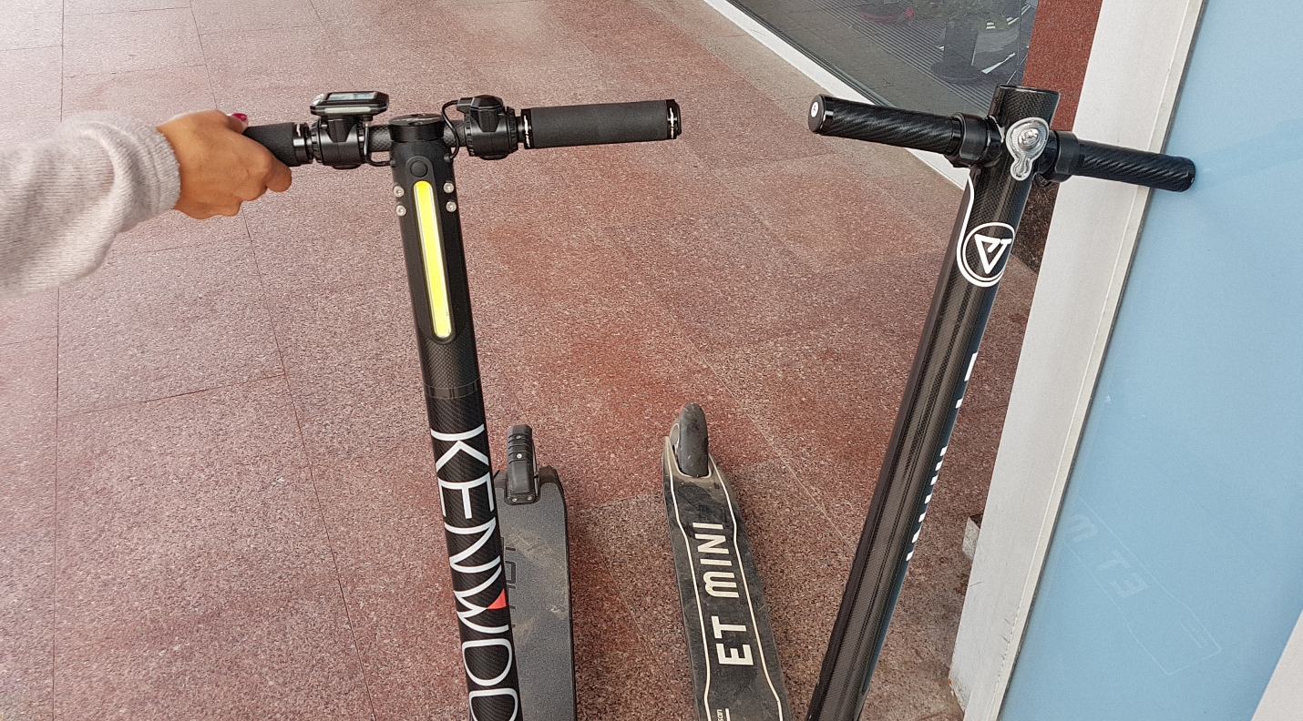

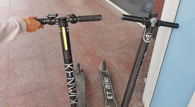

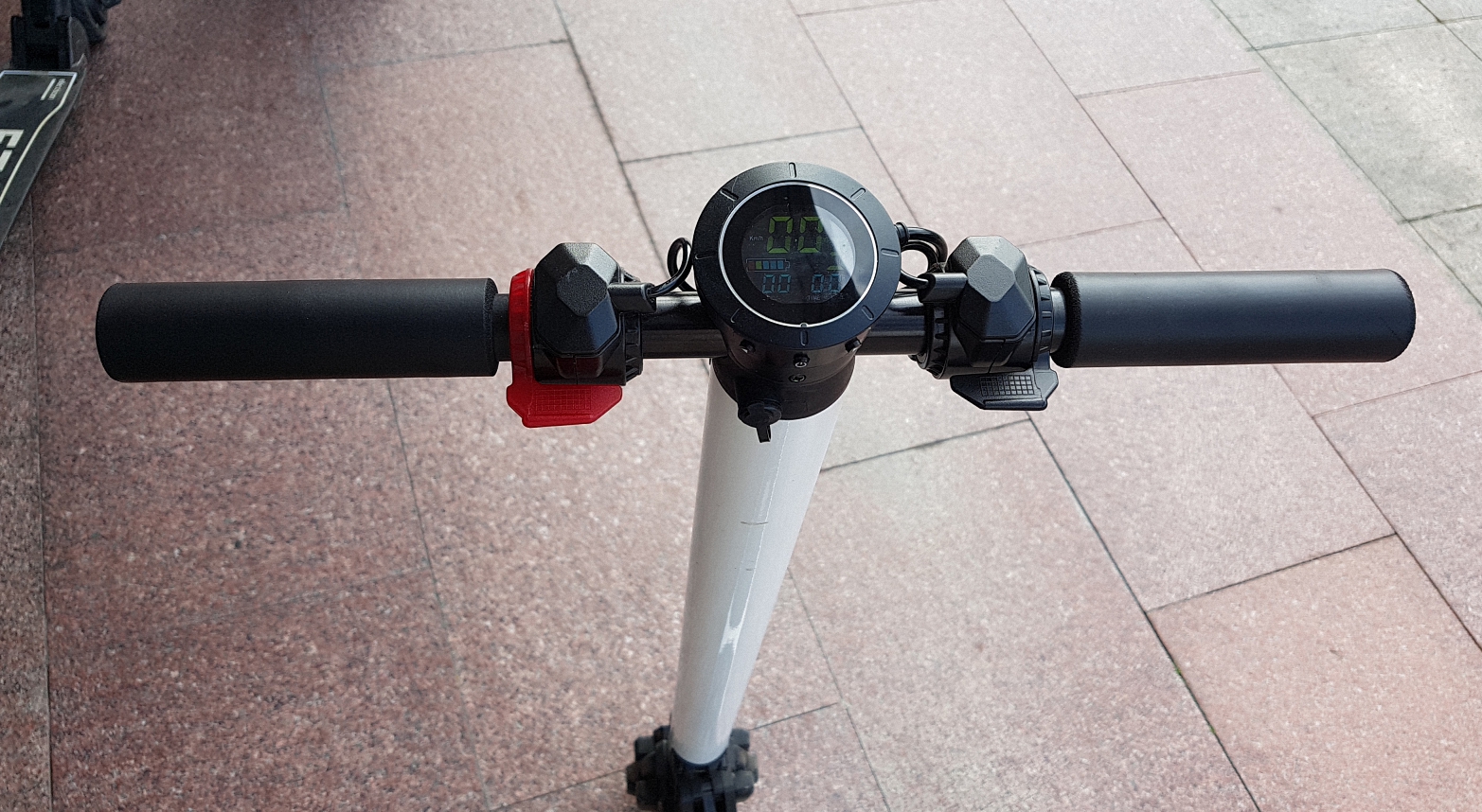

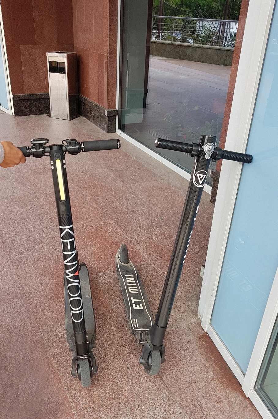

в минувшие выходные удалось прокатиться на ET-MINI и на e-carbon II
впечатления от ET-MINI самые положительные, самокат значительно динамичнее Джек Хота, но ему не хватает для полного счастья амортизатора e-carbon II
далее просто фото этих моделей самокатов, может кому будут чем полезны:
E-twow s2 Buster,  jack HOT,  Dualtron Thunder

А работа аморта спереди действительно чувствуется с их ходом дай бог в 1 см?

Короткоходный передний аморт не для комфорта, а для режима "антикрэш".  Чтобы сгладить пик удара от пропущенного по невнимательности препятствия (ямка, камешек, трещина в асфальте). Иначе возможна поломка несущих узлов самоката.

серьёзное заключение. т.е. "сглаженный пик удара" не прибавляет комфорта.
vihor1
Правильный амортизатор с длинным ходом и прожат процентов на 30 под весом "пилота". Это даёт колесу свободу для движения не только вверх но и вниз, "обкатывая" неровности дороги независимо от положения вилки. А антикрэшевая амортизация гораздо жестче, короткоходнее и срабатывает в основном только при сильных ударах.
Естественно сглаженные удары комфортнее чем совсем полное отсутствие амортизации, какая бы короткоходная она не была.

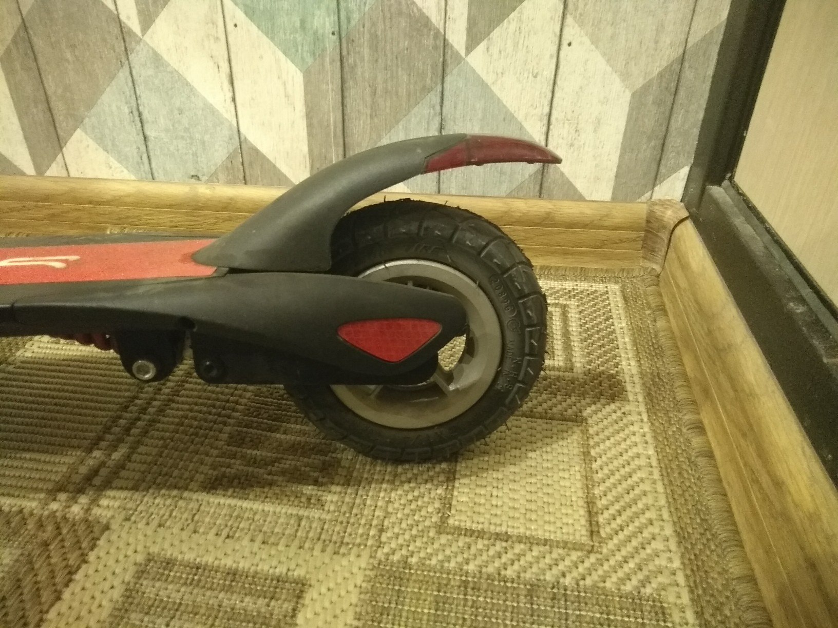

Всем привет) Мой люминивый 6дюймовый самокат проехал 90км. Все норм. По пробегу - с моими 90кг едет не менее 14км. Так в ноль и не высадил еще.
Поменял заднее колесо на надувное, 6 дюймов. Оно уже родного ( было заказано изначально широкое, но оно не влезло по диаметру, хотя тоже заявлялось как 6 дюймов)  но едет хорошо. По ощущениям стало еще менее тряско.  Заодно решилась проблема с небольшим количеством брызг, которые все же шли из под заднего крыла - теперь колесо уже, их нет.
