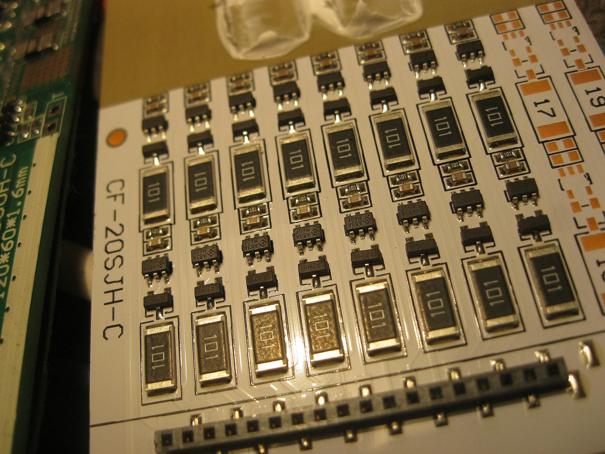

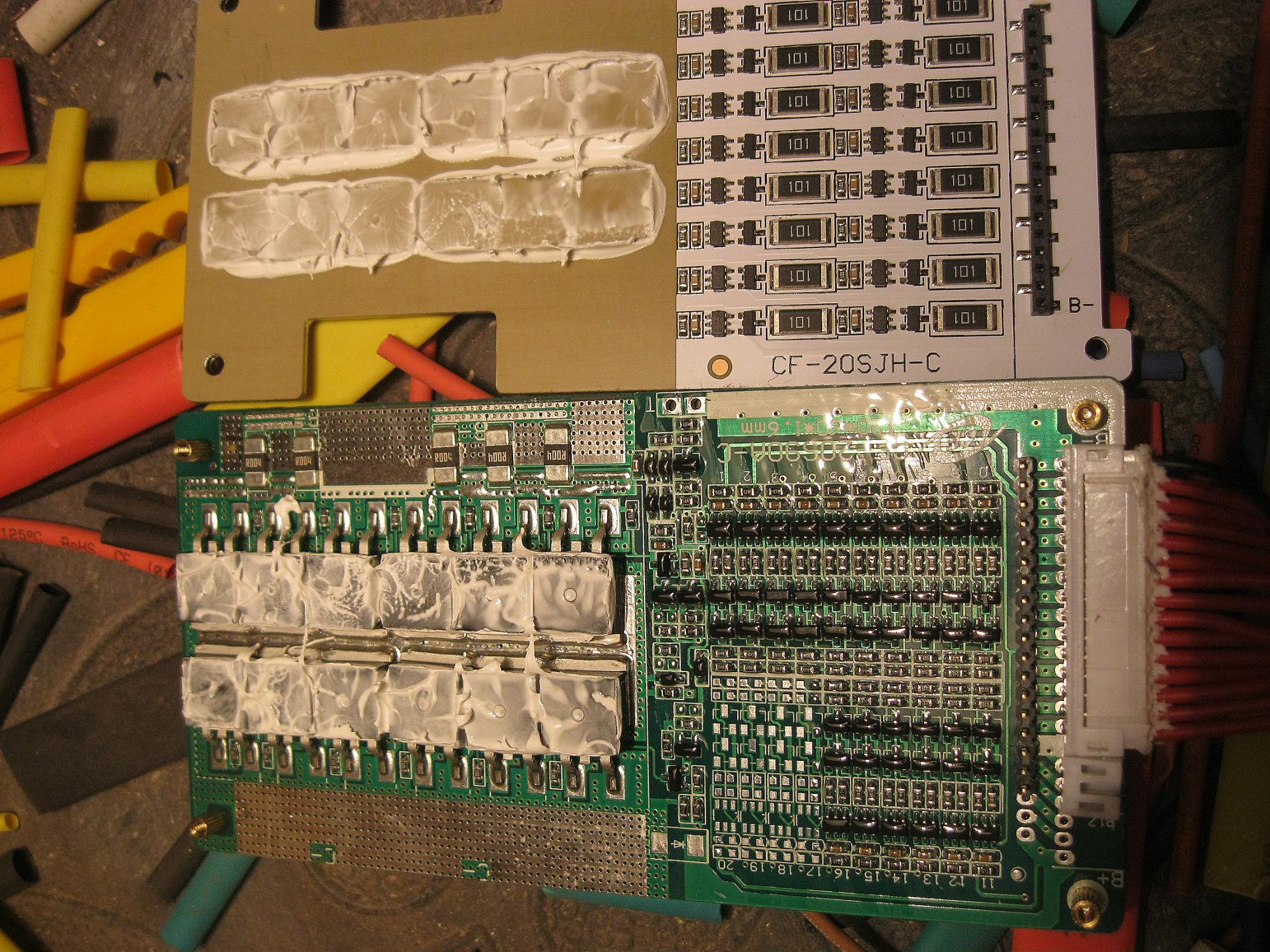

Взял недавно эту. Датчика температуры нет,
но в целом работает исправно.
nefedot
С Али купил уже с десяток БМС всегда старался покупать разной конструкции (для общего т.с. развития) как симметричные их всего 3 и после проверки на самопальном тестере БМС ПОКА отложены из-за довольно низкого напряжения балансировки и установлены так уж получилось только несимметричные. Лучшая из МОИХ БМС с напряжением балансировки 54,6 вольт и напряжением отключения 38,5 вольт. А тестер я собрал после установки одной БМС которая как в последствии оказалось отключается аж при 3 вольтах на ячейку. Покупаю на Али из-за огромного выбора типов, а главное размеров БМС, их цены, но понимаю, что вернуть случай чего скорее всего не смогу. Покупать у отечественного производителя собранную на универсальной плате которая не во всякий корпус войдёт не собираюсь, но понимаю, что она с наворотами и её имеет смысл устанавливать для движков большей мощности и где имеет смысл раздельно регулировать токи. На моём хватай и едь по магазинам достаточно 500 ватт и батареи на 40 км. пробега.
Добавлено 04 Ноя 2019 в 17:00
Цитата: Dimy4 от 18 Май 2017 в 02:39Симметричная, по распайке, но ток заряда почему-то указан в два раза меньше разрядного.  Фетов меньше на заряд, видимо, или произодитель рекомендует не убивать батарею)
Действительно в них, как и в несимметричных в цепи заряда только один транзистор (по крайней мере в тех которые я вскрывал).
