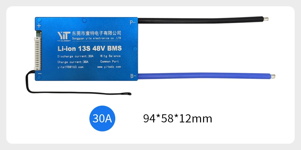

Олег66
Друзья, может кто что-то хорошее (или плохое   :bn: ) Сказать про эту BMS:
Магазин молодой, но отзывы хорошие...
nefedot
#33
C такой БМС не сталкивался, но я собирал тестер БМС (есть где-то тут схема и  фото, правда для его работы нужны аки с примерно одинаковой ёмкостью, там ток разрядки ограничен мощностью электронной нагрузки и составляет 2,5-3 ампера, но ПРИМЕРНО можно узнать где верх и где низ) и все мои БМС разные не лучшая заканчивает балансировку при 54,5 вольт, но отрубает батарею при 39,5 вольт, другая не лучшая заканчивает балансировку при 54,1 вольт, но отрубает батарею при 35,2 вольт, ну и пожалуй та которая заканчивает балансировку при 54,3 вольт и отключает батарею при 38,1 вольт (можно хоть и с трудом посчитать "КПД"). Так, что не проверив конкретно ЭТУ БМС ни кто ничего тебе не присоветует. Даже если я куплю у того же самого продавца ЭТУ БМС не факт, что она будет работать точно так же как у меня ТА. Есть схемы где за напряжением каждой ячейки следит чип, есть и совсем простые, но они все работают (внешне их не отличить). И как бесплатный "бесполезный" совет самому разобраться в схеме и научиться её перестраивать или жить за бугром (там говорят проблем с этим нет). Люди пишут типа ну их эти дурацкие балансиры я типо и без них живу и нечё, не пробовал, но хочется. Кто-нибудь пробовал на 13с3п 18650.
Цитата: nefedot от 14 Фев. 2020 в 19:02не лучшая заканчивает балансировку при 54,5 вольт, но отрубает батарею при 39,5 вольт, другая не лучшая заканчивает балансировку при 54,1 вольт, но отрубает батарею при 35,2 вольт, ну и пожалуй та которая заканчивает балансировку при 54,3 вольт и отключает батарею при 38,1 вольт
БМС контролирует индивидуально ячейки.
По общему напряжению БМС характеризовать нельзя.
На разных ячейках получаются разные цифры.
nefedot
И никогда не покупай, что-то имеющее СИНЮЮ окраску - обычно это или худшие аккумуляторы и батарейки или  просто нам дуракам нравится этот цвет (бесплатная реклама) .
