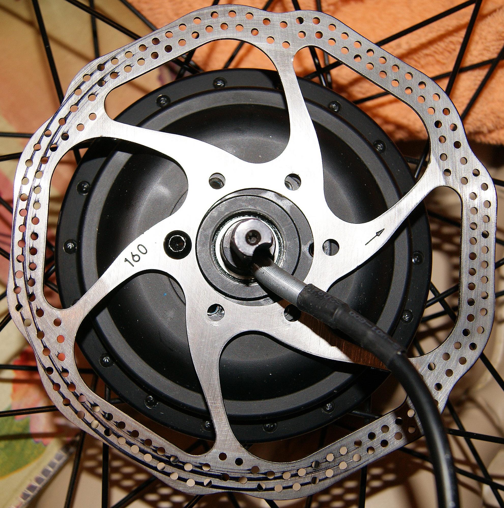

Загадочное переднее мотор-колесо с али (праворульное,ага)...
Автор Бешеный енот, 25 Апр. 2017 в 17:06

Цитата: krym2016 от 26 Апр. 2017 в 16:59
ротор новый,или с другого колеса?

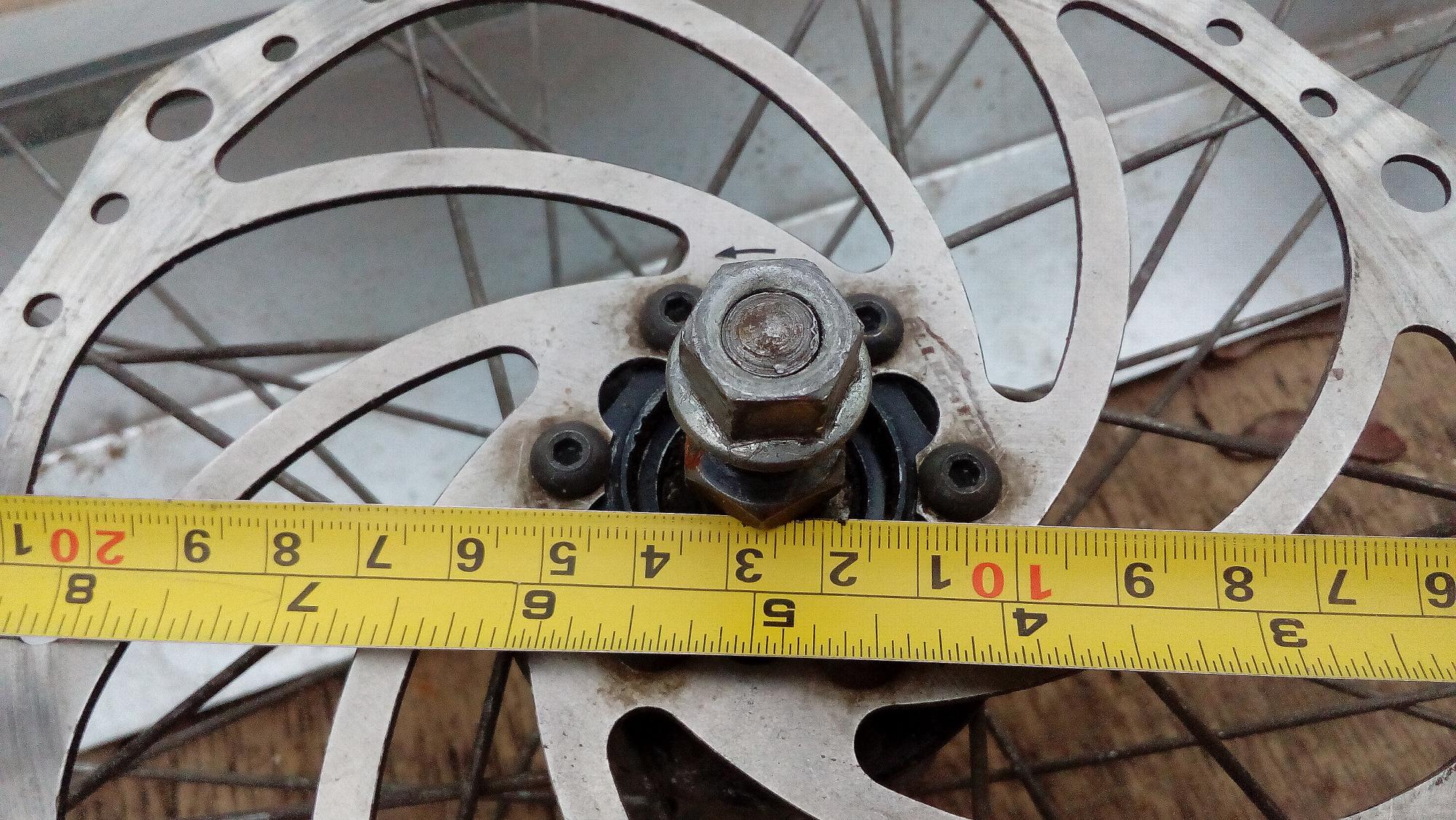

штангелем  или линейкой(точной )измерять расстояние между началами  отверстий,должно быть  +- 39 мм(центр отверстий 44 мм).
Если размеры другие,делать фото,они Вам всё равно пригодятся в споре с продавцом.
Коллега...спасите мой рассудок...скажите,что есть и другие стандарты шестиболтовых тормозных роторов...
ПыСы Это стандартный ротор,у меня есть куча других роторов,и все они одинаковые...независимо от возраста...
Бафанг 36в25а500вт
krym2016

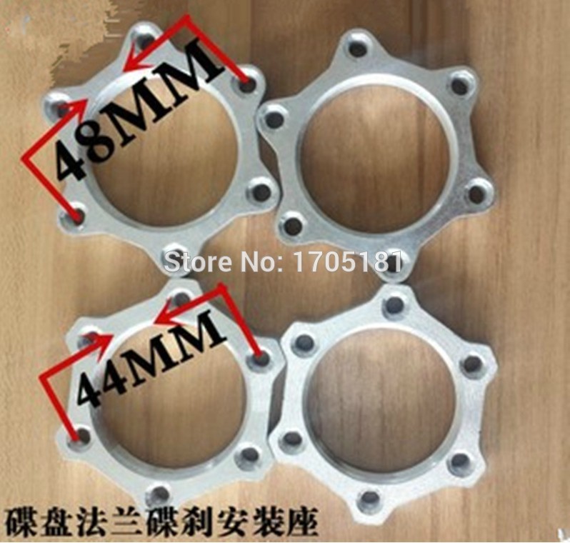

стандарт у них один 44pcd(44мм между центрами отверстий)
Фото-доказательство Вам всё равно пригодятся для спора с продавцом,как в добавок к аргументу с неправильной осью.

Цитата: krym2016 от 26 Апр. 2017 в 17:07
стандарт у них один 44pcd(44 между центрами отверстий)
А разве на фото не видно,что расстояния ну никак не совпадают?

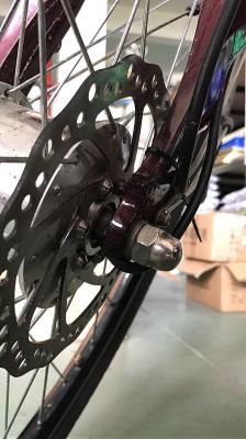

Вот ещё фото:

Цитата: Бешеный енот от 26 Апр. 2017 в 11:27
Ничо не понял про низ и нутрь...
Нужен другой ротор.

Цитата: Бешеный енот от 25 Апр. 2017 в 17:11
Если ЭТО прикрутить,то винты тормозного ротора трут по кабелю...
Есть два стандарта. Условно нормальный и Ашан. Ваш ротор Ашан. Штангель это докажет или нет.

Читаю, только пишите медленней. Линейку к ротору приложите. А то будет как с кабелем, китаец фото пришлёт.

В стародавние времена, когда МК были без крепления под диск, то существовали т.н. адаптеры.
Представляли из себя резбовую втулку с креплением под тормозной диск.
И да, на форуме было полно фоток с несовпадющими отверстиями.
У меня даже в кладовке лежит такой нестандартный (китайский) диск.  :-)
Правда здесь обратная ситуация. Похоже нужен диск с меньшим внутренним диаметром.
Раз на вилке есть крепление для вибрейков - похоже это последний шанс задействовать такое расчудесное МК.  :hello:

[user]Бешеный енот[/user], фото с замером диаметра отверстий под диск поможет ещё ниже нагнуть китайца. Да и народ интересуется.
