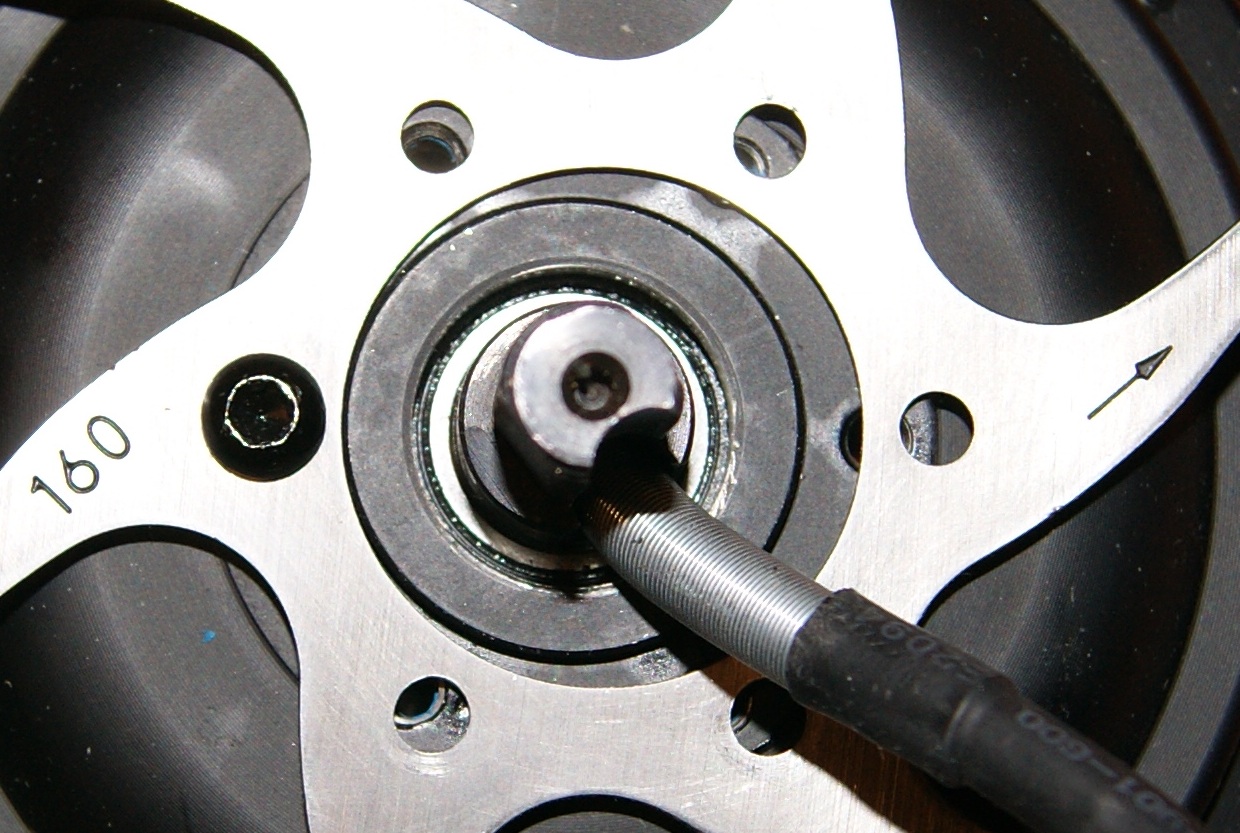

krym2016
если совсем всё так принципиально.
И ось не симметричная.
Попробывать просверлить ось под провода с другой стороны,а это отверстие залить герметиком.
у кого-то видел видео сверления,но там правда провода выходили с двух сторон.

Это надо разбирать,а пока идёт спор с китайцем,будем поглядеть.
Он мне вот такое фото выложил,с совершенно другим мотором:
Дескать,снизу кабель выводи...
Бафанг 36в25а500вт
Китаец все правильно и пишет и утверждает.
Модель мотора не имеет значения, главное - принцип.  :-)
Поставьте на вилку, снимите видос с работающим МК...в чем проблема?
Чтобы не было дурдома, переписку надо выкладывать на англ. яз.

Правильно! Не понимаю тех, кто выводит кабель наверх. Получается отличный желобок для затекания воды внутрь мотора.

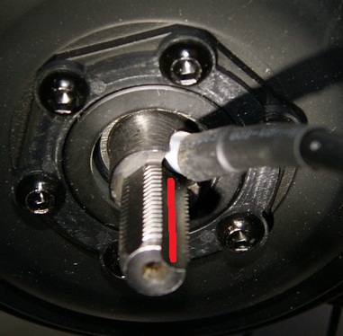

krym2016
а диск относительно суппорта,как стоит?
только щас  заметил  что ось вообще странная.
обычно там где красная линия,должны быть резьба.
С продавца надо сбивать минимум затраты на испревление,этих проблем.
ущерб оценить в размере,затрат на изготовление новой оси.

Да перестаньте.Ось - это не только ценный мех,но и марка стали,термообработка и точность изготовления.В нашей деревне это нереально.

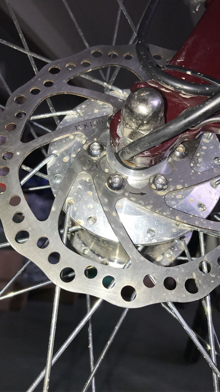

Касаемо тормозного ротора...
Факир был пьян,и фокус не удался
Добавлено 26 Апр. 2017 в 16:50
Внимательно смотрим на дырдочки :-)
Пойду,напьюсь :~-(
Бафанг 36в25а500вт
krym2016
ротор новый,или с другого колеса?
штангелем  или линейкой(точной )измерять расстояние между началами  отверстий,должно быть  +- 39 мм(центр отверстий 44 мм).
Если размеры другие,делать фото,они Вам всё равно пригодятся в споре с продавцом.
