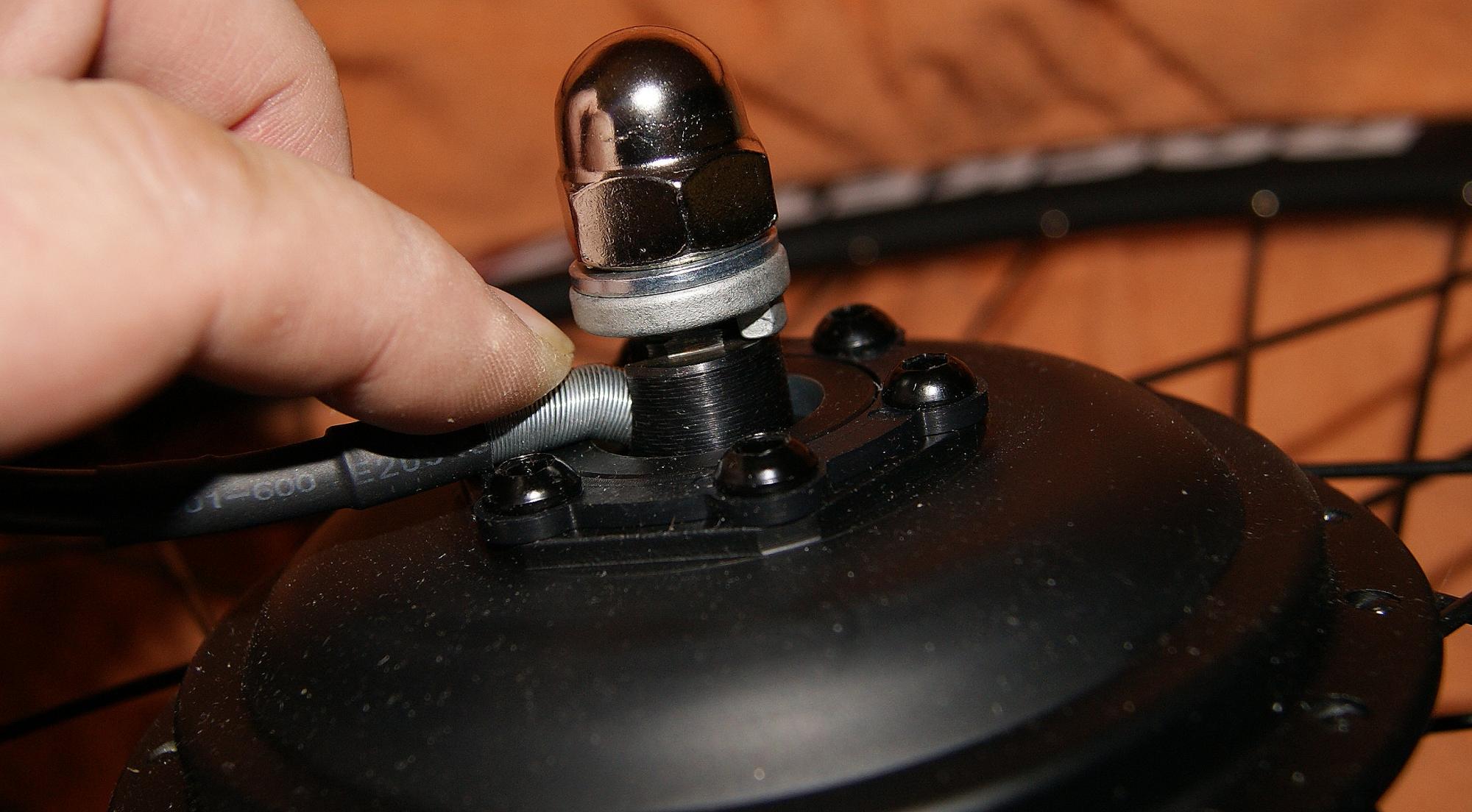

Загадочное переднее мотор-колесо с али (праворульное,ага)...
Автор Бешеный енот, 25 Апр. 2017 в 17:06

Бешеный енот
В остальном не правильная сборка. Китайцам спор и скидку, за разворот статора.
Отож...А это возможно - разворот?

Цитата: Бешеный енот от 25 Апр. 2017 в 17:57
Я купил самый дохленький редукторник,у них справа кабель выходит,как правило.
Тем более открывать спор.
Добавлено 25 Апр. 2017 в 18:01
По ходу нет, он хоть редукторный? Обычно крышка у них одна. А на вашем?

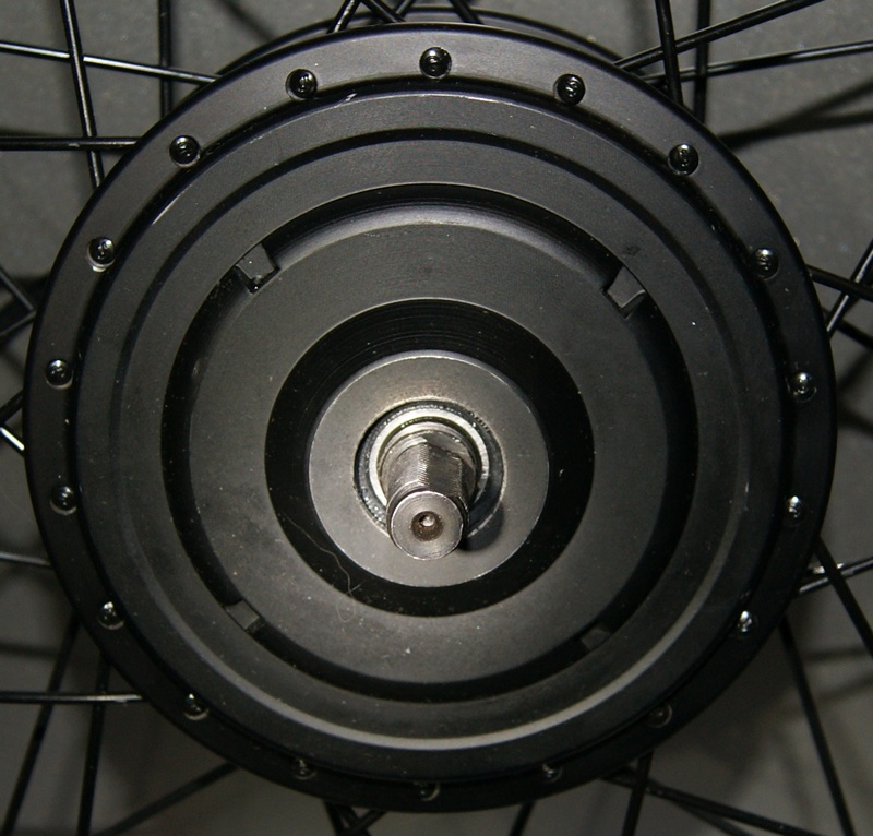

Против шерсти жужжит и сопротивляется.
Крышка корпуса справа,вот так выглядит:
Бафанг 36в25а500вт

Можно изготовить съёмник, и перепесовать ось. Но с начало вскрыть.

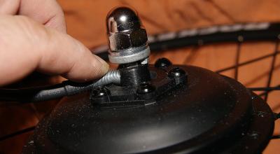

[user]Бешеный енот[/user], гайку открутите и в вилку вставьте. Кабель пройдёт в дропе, диск мешать не будет
acyd
походу брак или другая модель, т.к на отзывах других покупателей провод из правильного места.
разобрать бы посмотреть как они изхитрились провод так вывести,
Проблема в неудачной конструкции: навинчивающаяся крышка и спецсъемник.
Piramidon
[user]Бешеный енот[/user], если подшипники одинаковые, то перевернуть внутреннюю часть в нужную сторону

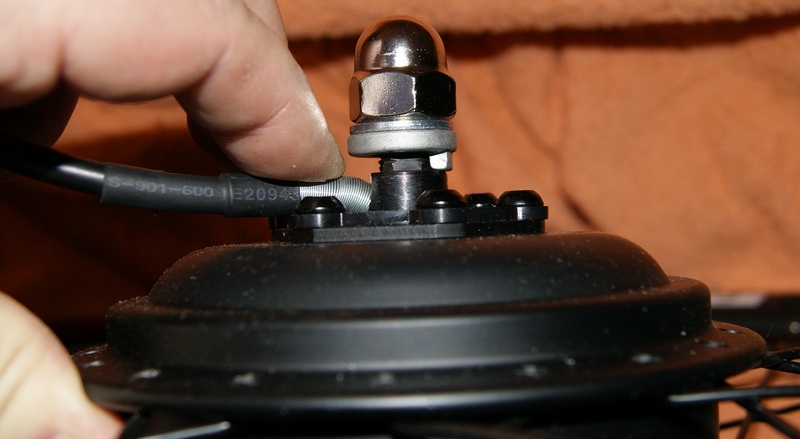

Устанавливал колесо на вилку.
Снято видео,фото,как болтики ротора терзают кабель.
Жалко потерянного времени,да,ибо сезон у нас короткий.

ferum
Это же редукторник? Там корона планетарного редуктора установлена в корпусе. Как корпус то развернуть? И ось не развернешь, не симметричная она. Такая просто модель.

Бешеный енот
Разбирать надо,вопщем...смотреть...
Сначала инструмент изготовить,для откручивания крышки.
Непохоже,что это модель такая,её невозможно использовать.
Скорее всего,разгильдяйство.

морячок
Тормоза у Вас дисковые? Если нет выкрутить винты. Я так делал, правда винты у меня точили не кабель, а вилку. Китайцам однозначно спор за несоответствие описанию и частичный возврат средств.
