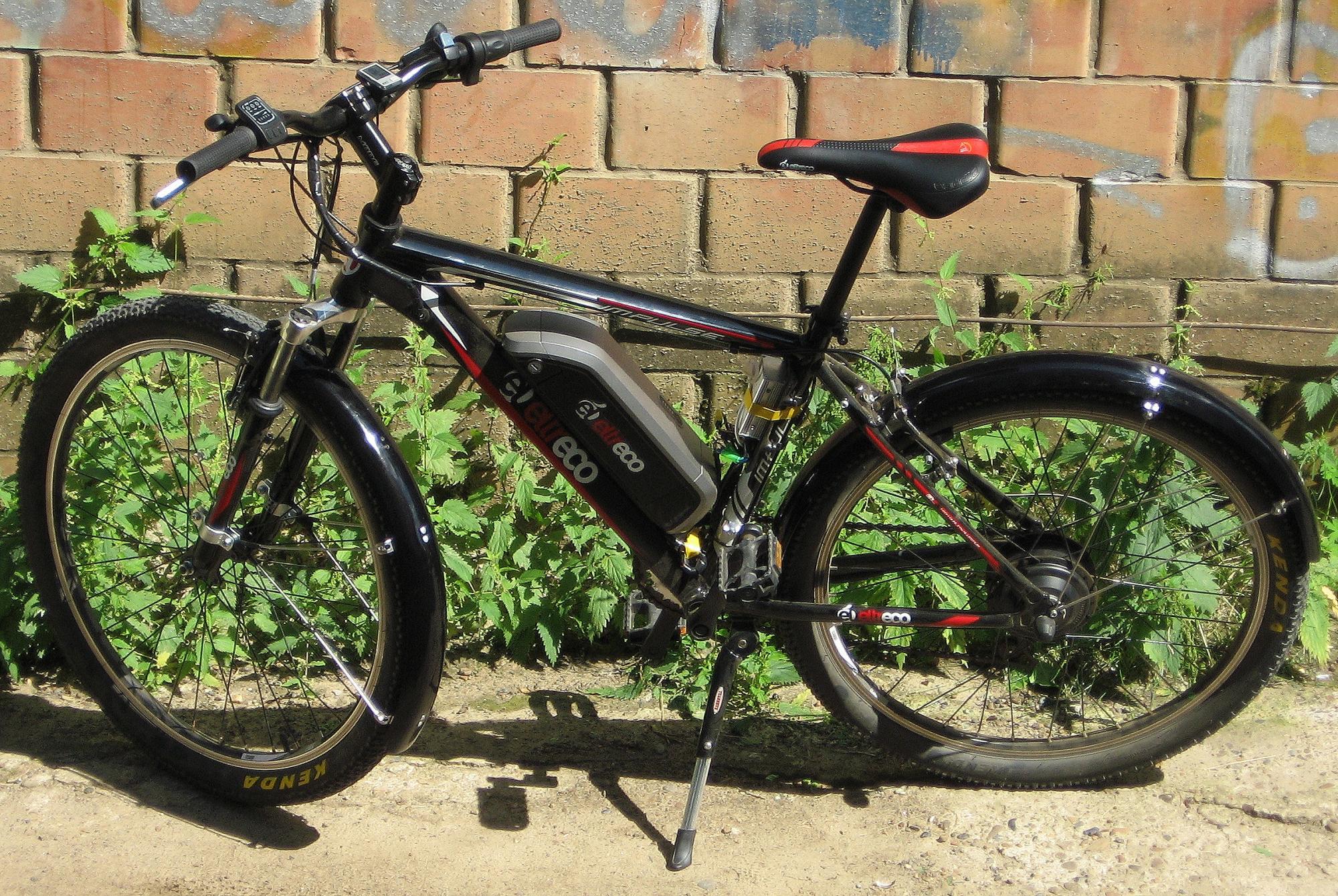

Загадочное переднее мотор-колесо с али (праворульное,ага)...

Надо именно на моторе измерить. Может это вообще брак.

У китайца написано:
Brake:Disk brake / V brake
Просто "диск брейк".
Если я ему фотку покажу с несовпадающими отверстиями,он срочно припишет "диск проприетарный,купить можно [b-b]здесь[/b-b],за стопиццот юаней".
Бафанг 36в25а500вт

Гордыня! Поставлю зяпятую, по факту иной вывод кабеля. Который будет приплетён к цвету или форме мотора. На работоспособность ни как не влияет, тем более в худшую сторону.
А приключения с диском ещё больше выставит вас как скандалиста. И мы увидим точку.
На всех моторах стандарт 44 мм. Иной стандарт на старых. Там резьбовая втулка на 48 мм. Но это не мешает установить стандартный (44мм) диск.

Цитата: илс от 26 Апр. 2017 в 18:02
В стародавние времена, когда МК были без крепления под диск, то существовали т.н. адаптеры.
Представляли из себя резбовую втулку с креплением под тормозной диск.
И да, на форуме было полно фоток с несовпадющими отверстиями.
У меня даже в кладовке лежит такой нестандартный (китайский) диск.  :-)
Правда здесь обратная ситуация. Похоже нужен диск с меньшим внутренним диаметром.
Раз на вилке есть крепление для вибрейков - похоже это последний шанс задействовать такое расчудесное МК.  :hello:
Насчет спиц (и зонтика)- бояться не надо. Начните с одного оборота с каждой стороны. Это не страшно.  ;-)
Мда...озадачили Вы меня...про нестандартные диски...
Был у меня велосипед вот такого вида:
Я смотрел на пластиковую заглушку с шестью болтами под диск,и даже не предполагал,что там тоже нестандартное крепление.
Только сейчас приложил диск,и там такое же несовпадение,как и на сабже.
Для меня это новость.

Jeca
[user]илс[/user], китаец не прав, но гусарский наскок не прокатит. Особенно когда китайцу начнут впаривать что мотор с отверстиями 44мм. не стандартный.
Остальные притензии условно веские. Но ни как не мешают эксплуатирывать тмотор. И строить на этом спор, что против ветра.

krym2016
на данный момент без ,точных замеров межболтового расстояния до конца так и не ясно фланец правильный или нет(на 100%  )
П.С.Про диск имел введу не его пробег или износ,а его соответствие стандарту,может он из той же партии что мотор колесо,и точил его его тот же криворукий не совсем грамотный токарь
