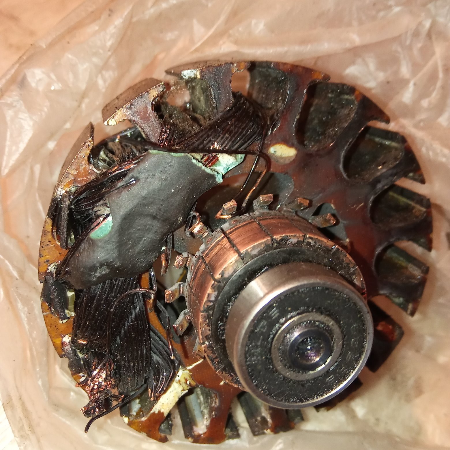

Чтобы не двоить хорошую тему. Приветствую всех Мастеров. Сгорел электродвигатель постоянного тока. 220V 180W на постоянных магнитах от настольного токарного станка (Proxxon PD230\E). Реверсный. По состоянию, схему намотки якоря, снять полностью невозможно. Взялся впервые. Покурил интернет, ютуб, умные книги, и (самое информативное) - эту тему, много что понял, но окончательно запутался в новых для меня знаниях  :-) Огромная просьба, подсказать правильное решение. (помочь разложить по местам). Итак, что знаю....
12 пазов, 24 ламели. Обмотки наматываются параллельно в 2 катушки. Шаг 5 (пазы 1-6 и 7-12). Схема классическая, петлевая, 2 секции в катушке, 2 катушки в паз. Намотка по часовой стрелке, и со стороны коллектора (сверху), обмотки, тоже в пазы, по часовой стрелке (хотя, и не точно это, но с большей вероятностью). Принцип намотки понял хорошо. Не могу понять, от какой ламели и в какой паз начинать мотать именно при таком расположении щёток и магнитов?.. Мотать в нахлёст, или по порядку?, Направление... Ну и может где ошибся ещё от избыточного потока знаний  :-) Накидал чертёжик по быстрому. Нумерация пазов и ламелей условная..

[user]Andy Gor[/user], мотать нужно одновременно с двух сторон, посчитать сколько жил в пазу и так же сделать. (если не ошибаюсь  в каждом пазу  по итогу получиться 4 пучка от катушек) давненько это делал.
начало отчета первой ламели является и концом для нее. (проверьте этот момент, могу ошибиться) по итогу намотки сопротивление каждой соседней ламели должно быть одинаковым. и сразу надо посмотреть в какую щель засунут провод от начала (первой ламели ), в дальнейшем это повлияет на опережение/запаздывание зажигания. тем более для реверса, если не угадаете потом можно исправить этот косяк путем поворота крышки с щетками относительно магнитов выискивая минимальный ток.

Andy Gor
Да, да. Именно эту картинку, я очень внимательно изучал. Вы это проходили, и судя по всему, успешно прошли. Двигатели однотипные. Как мотать, я знаю точно. 4 полуобмотки в паз. Первая ламель, она же и последняя. Стандартная двуххордовая петлевая. Это понял. Не могу понять только точное смещение паза относительно первой ламели (или наоборот). Информация из разных источников расходится. Даже в этой теме, она разная.
Была бы точная инфа при съёме схемы, вопросов бы не было. Обмотки горели ярко и красиво, как бенгальский огонь (провод 0.14). Остались только хвостики в коллекторе. Отсюда и вопросы.

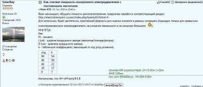

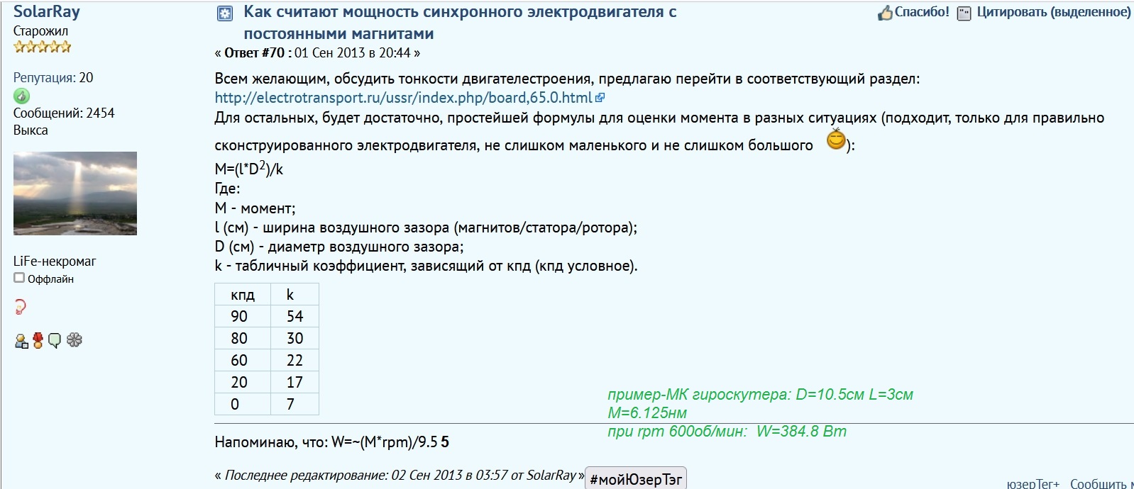

Если известны диаметр и длина ротора то можете прикидочно посчитать момент и мощность:

Цитата: kor от 06 Апр. 2022 в 08:30Именно так, и он у этого мотора 0,12нм. и больше не станет как не перематывай. Если мотор будет крутиться 20000об с него получится мощность 0.12*20000/9.55=250вт, если 1200об то 0.12*1200/9.55=15вт.
Очень интересно, но нифига не понятно. Почему там только магнитный зазор учитывается? Есть же ведь длина катушек, диаметр проволоки, количество обмоток, наконец. Какая-то странная формула. Или же, хотите сказать, что крутящий момент зависит только от диаметра ротора? А если взять такой же конструкции двигатель, но у него будет длина намоточной части вдвое больше, то что тогда увеличится?
