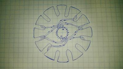

Ну так это и есть две катушки! Если 24 ламели, а пазов 12, то сколько катушек должно быть в пазу?
по логике, сколько катушек - столько и ламелей. я и не мог себе представить, что в одни и те же пазы будет мотаться сразу 2 катушки подряд. нарисуйте 200% понятно и доходчего, могу предоставить шаблон моего рисунка  :-)

Ну если у вас 24 ламели, по вашей логике значит 24 катушки, так? А пазов 12, так сколько катушек выйдет на 1 паз? А понятней мне уж не нарисовать, только если стрелку направления укладки обмоток вправо добавить, если до этого не мотали, то тяжёлый случай, хотя обмотка этого мотора наипростейшая! Вот как нарисовано, с этих ламелей и начинать, с другой стороны также, ровно на 180 градусов. Сейчас до дома доберусь, на компе нарисую по Вашему шаблону, с тела неудобно. Только 15 часов разницы не алё, конечно!

#22
[user]болгарин[/user] Вы начало первой катушки
судя по чертежу
сдвинули на одну ламель.
Обычно при такой намотке
сдвигают на две.
И еще замечание.
Вы нарисовали схему при которой
щетки располагаются по оси
вдоль главных полюсов.
А у исходного двигателя судя по креплению
подшипниковых щитов
они расположены на геометрической нейтрали
(по оси поперек главных полюсов - магнитов).
Значит нужно сместить начала катушек
при соединении к коллекторным пластинам
на 90 градусов геометрических.
Иначе - искра неудержимая.

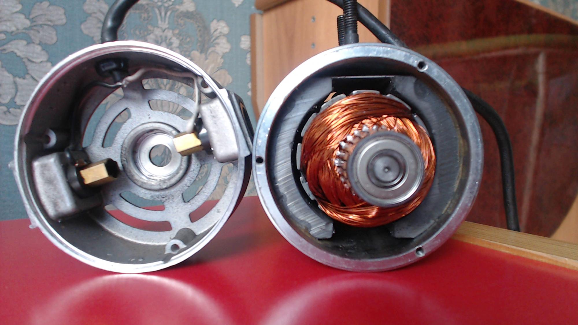

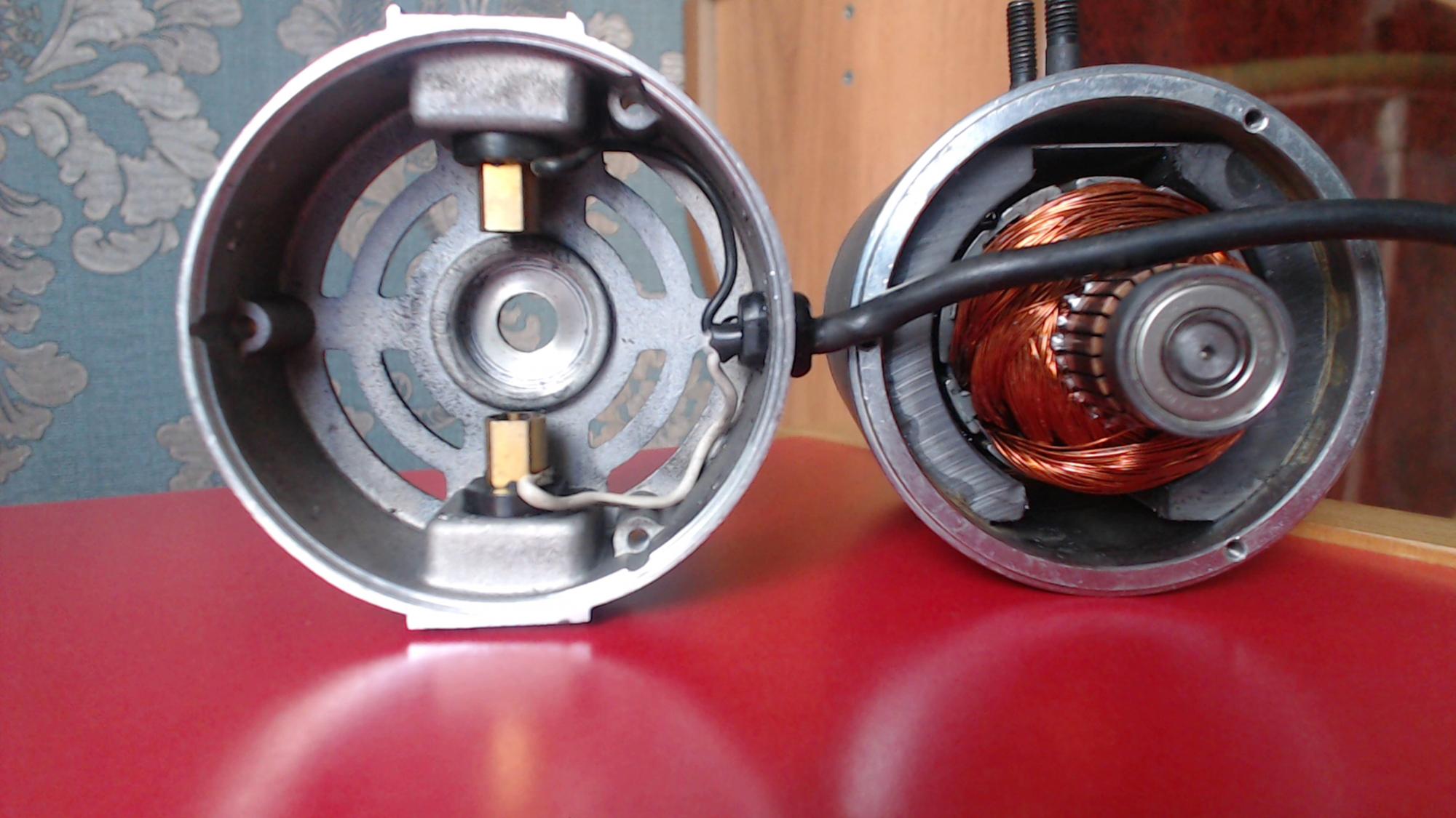

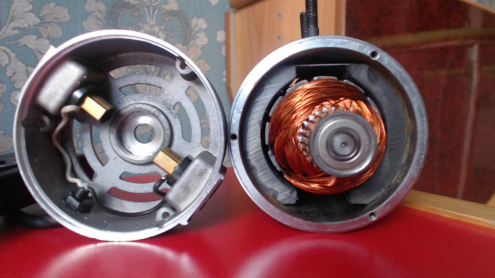

крышку можно поставить по разному
единственно буду разбивать пучек из 84 провода пополам, в итоге заполнение медью поубавится , так - как ламели закончатся раньше.
а по поводу мертвой зоны вы так же думаете ? из-за неправильной намотки ?
P.M.
#24
Ламели не могут закончится раньше.
К каждой ламели паяется 2 проводника.
Если подшипниковые щиты
можно расположить по-разному
то схема [user]болгарин(а)[/user]
подходит для верхнего фото.
Рисунок выполнен не очень четко
поэтому хотел бы обратить Ваше внимание
какую ламель обозначить как Н1.
К ней паяется начало первой катушки.
Первая катушка (намотанная двумя проводами) лежит в 1-м и 6-м пазах.
Ось симметрии проходит через середину 3-го зубца.
Продлите ее на коллектор. Затем от той ламели
на которую она попадет
отсчитайте 2-ю ламель вправо.
Это и будет ламель Н1.
Вторую катушку (намотанную 2-мя проводами)
и лежащую в 12-м и 7-м пазах
нужно распаять зеркально относительно первой.
Как распаять 2 провода в каждой катушке к ламелям
хорошо показано на рис. у [user]болгарин(а)[/user].
И так - по кругу.
А Ваша схема однозначно неверная.
Потому и залипания.

P.M.
#27
Цитата: Mex от 26 Апр. 2017 в 16:43
в том то и дело, что я про фому , а вы про ерему. по чертежу болгарина, видно, что мои виртуальные 84 витка делятся пополам, и цепляются не на 2 ламели, а на 3.... 84 - это то , что я обрезал кусачками и посчитал, а на самом деле это не 1 катушка, а две.
[user]Mex[/user] лучше [user]болгарина[/user] схему я не нарисую.
Катушка лежит в 1-м и 6-м пазах.
Она имеет 2 секции - другими словами - намотана 2-мя
проводами в параллель. Пазы и ламели нужно промаркировать против часовой стрелки.
Начало 1-й секции припаивается к Н1 (перевернутое на чертеже).
Смотрите по стрелке. Он идет в 6-й паз и через 1-й паз возвращается
на вторую ламель. К этой же (второй) ламели припаивается начало
второй секции первой же катушки лежащей в 1-м и 6-м пазах.
По стрелке эта секция идет также в 6-й паз и через первый паз
возвращается уже на 3-ю ламель. Далее к этой 3-й ламели
припаивается начало первой секции второй катушки
лежащей уже в 7-м и 2-м пазах. И так далее пока
все секции не замкнутся. Внимательнее смотрите чертеж.
Если Вы насчитали 84 всех проводников в пазу
то в катушке их будет 42=21*2 (двойным проводом - 2 секции)
а в секции соответственно - 21 виток.
Катушку лучше мотать двойным проводом с числом витков в катушке - 21.

болгарин
#30
Я же вроде сказал, что перемотал несколько таких двигателей от токарников 180-тых, у всех моторов, что я мотал, есть отлив на крышке и паз на корпусе, двигать крышку никак, без дури конечно, да и так особо не накрутишься, шпильки между магнитами не дадут! никаких сдвигов ламелей не надо, как нарисовал три ламели ровно напротив центрального паза, так и есть, за 7 лет работы уж наперематывался всяких. Начало катушек, кстати на рисунке у меня показано. И свой пару раз уже перематывал, ну тянет меня большушие болванки протачивать, которые не по зубам 550 ватному мотору. Ни какого искрения после перемотки нет. Самое главное для них качественная пропитка, что сложновато в домашних условиях (вакуум) Сейчас поставил датчик температуры. Балансировку делаю холодной сваркой. Сейчас хочу на BLDC перевести станок, всё уже купил, коллекторники всё таки прошлый век! Ааа, кстати сейчас посчитал ваши дела! Поправлю себя сам, конечно же всего 4 катушки в пазу, но одна секция это 2 катушки на 3 ламели, я про них говорил, а об полностью намотанном и не дошёл разговор. У вас 84 витка в пазу, это две секции по две катушки. Итог один,  21 виток, но когда я разбирал свой, у меня несколько катушек вышло по 22 витка, вот я и мотаю по 22, запас ж... не и....! Так что мотор у вас такой же, только без шпилек в корпусе.

перемотал - крутится..
товарищ P.M.  был прав , нужно сдвигать начало на 90 градусов. при подключении моторчик нехотя закрутился, искры небыло , что при 12в , что при 180в , но тяги никакой, рукой тормозил за вал. начал крутить крышку и тяга появилась, и искры нет. теперь буду искать правильное положение амперметром, скорее всего придется обойтись без болтов до следующей перемотки  :pardon:
ну или нарежу свою резьбу, как мне подсказал кое кто  :newrus:
и по проводам... в пазу оказалось 2 пучка из 84 провода, я почему то в голове держал 4 пучка. получается всего 168 проводов, 42 на катушку, всего 4 катушки.
...кришку ставьте так..
А если повернуть на 90*, то у Вас появится "шаговик".. B-)
Mex
[user]hrpankov[/user], по схеме болгарина такое положение не правильное. при 12в ток холостого хода доходит до 800ма , а если крышку повернуть на 90 градусов - ток холостого хода составляет 50ма, меньше не делается. а если поставить по диагонали - ток хх 70ма, обороты чуть выше но и тяга должна быть чуть ниже, на ощупь не особо различается.
