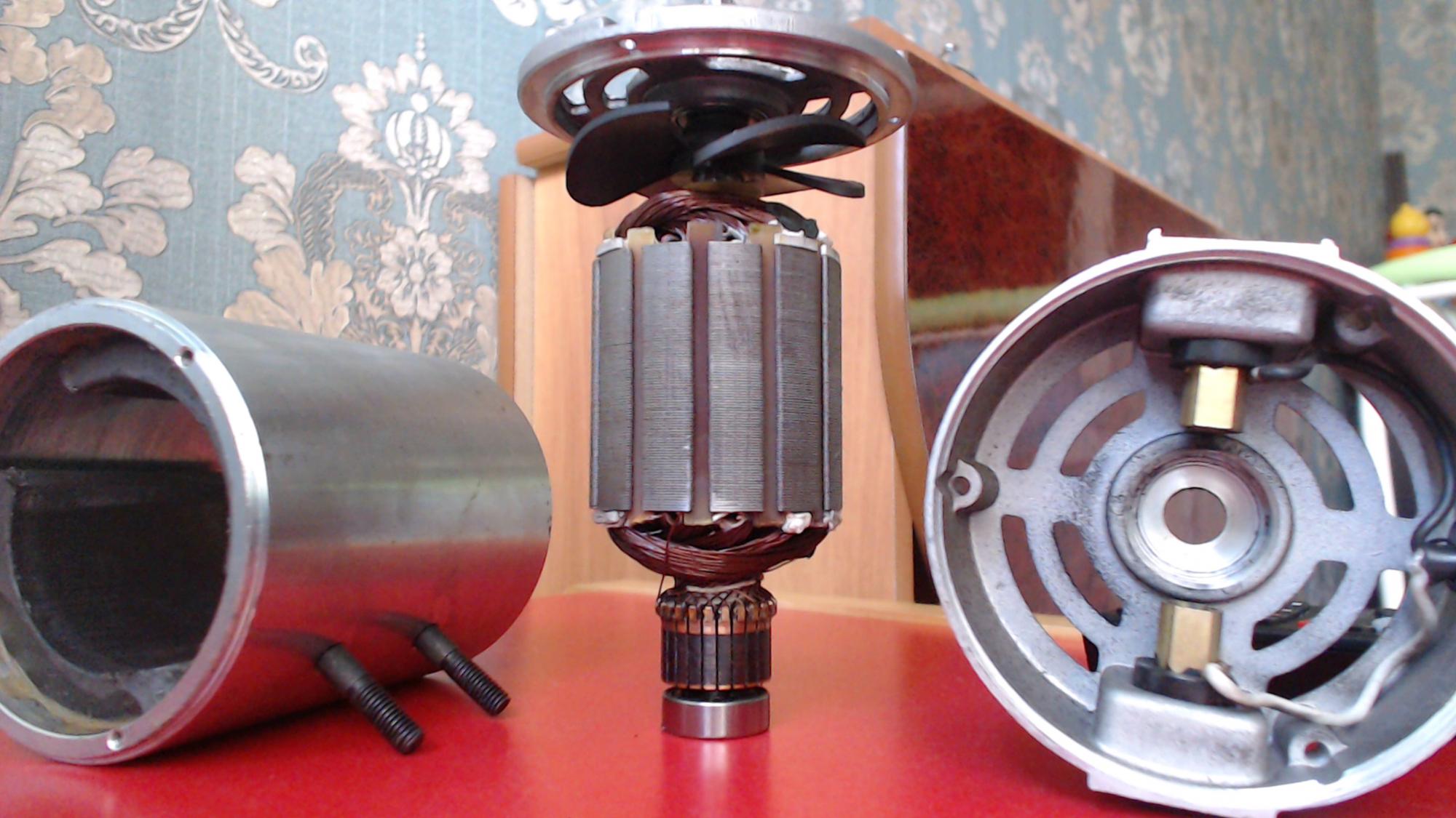

прошу помощи по намотке колекторника, в интернете практически нет об этом информации. нашел только одно, более менее информативное видео, и то какое то малайзийское.
такое ощущение , то все видео пособия делаются с целью обогащения. нарезаются из кусков, полного процесса намотки нигде нету.
так же находил картинки со схемами намотки, и опять очень не понятно.

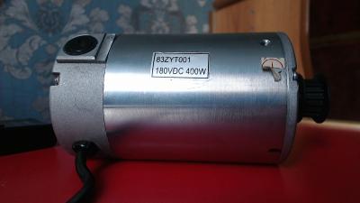

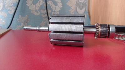

в общем двигатель от токарного станка, постоянного тока. якорь - 24 ламели , 12 зубов. статор 2 мгнита, 2 щетки.

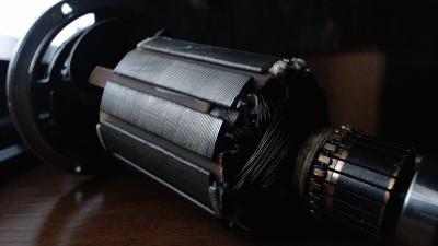

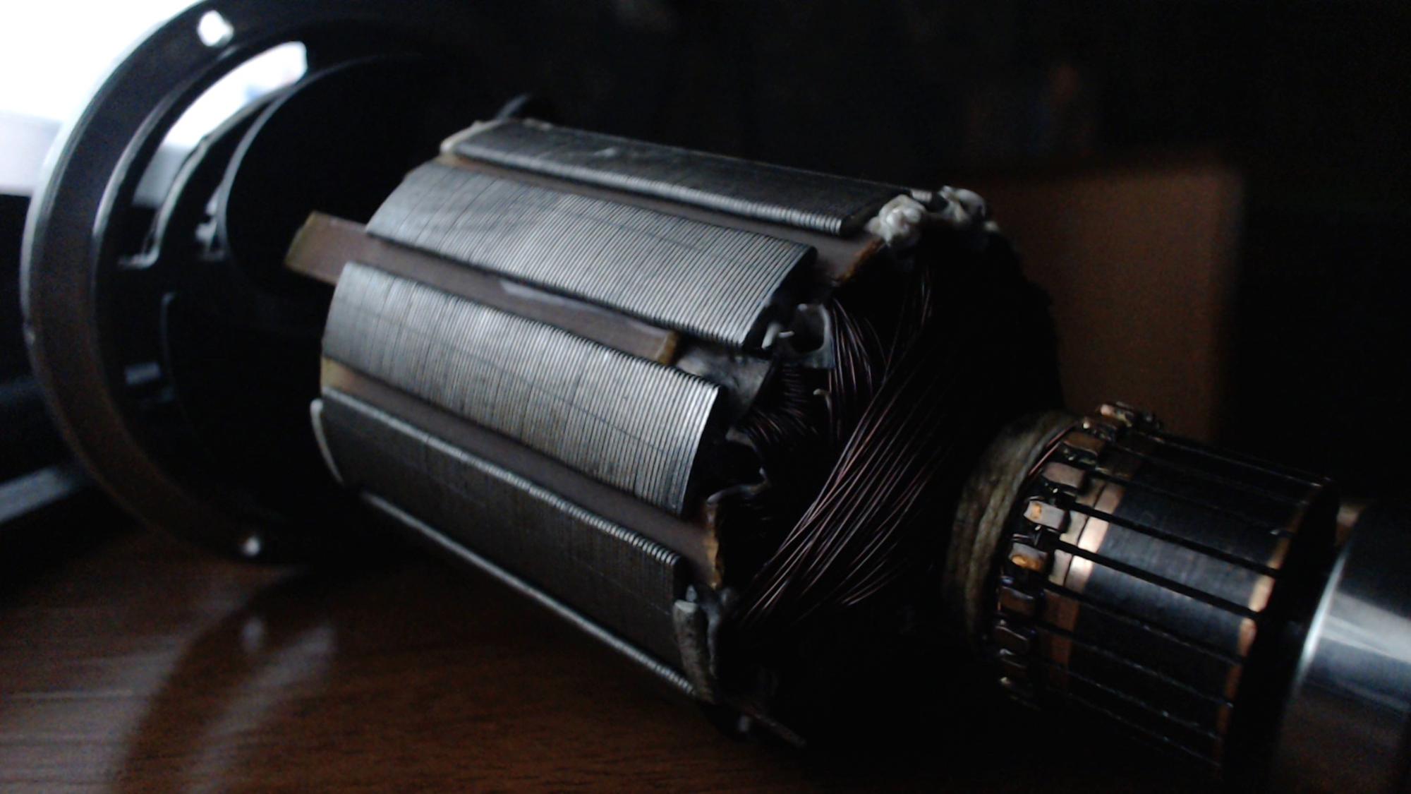

так он выглядел изначально.

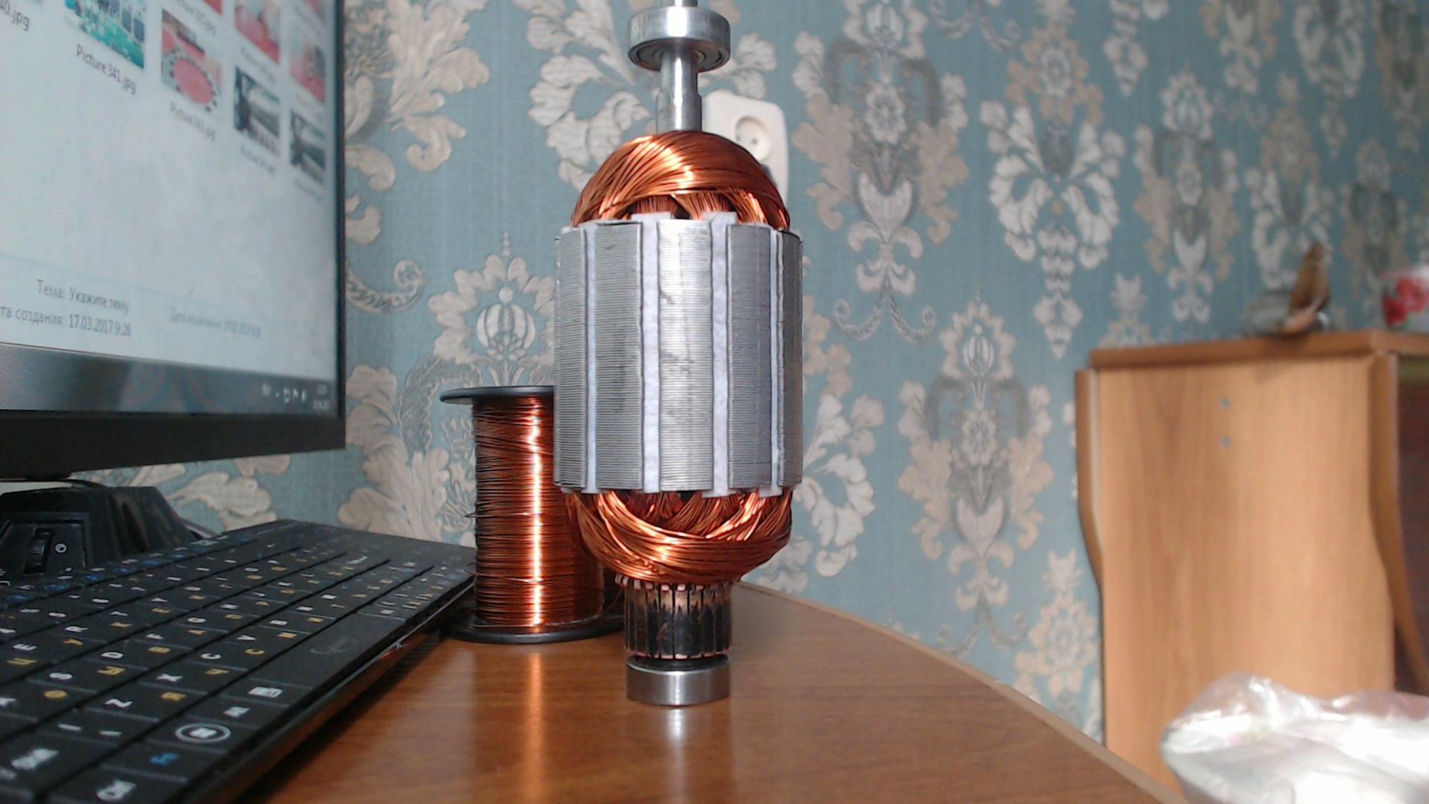

теперь выглядит так.

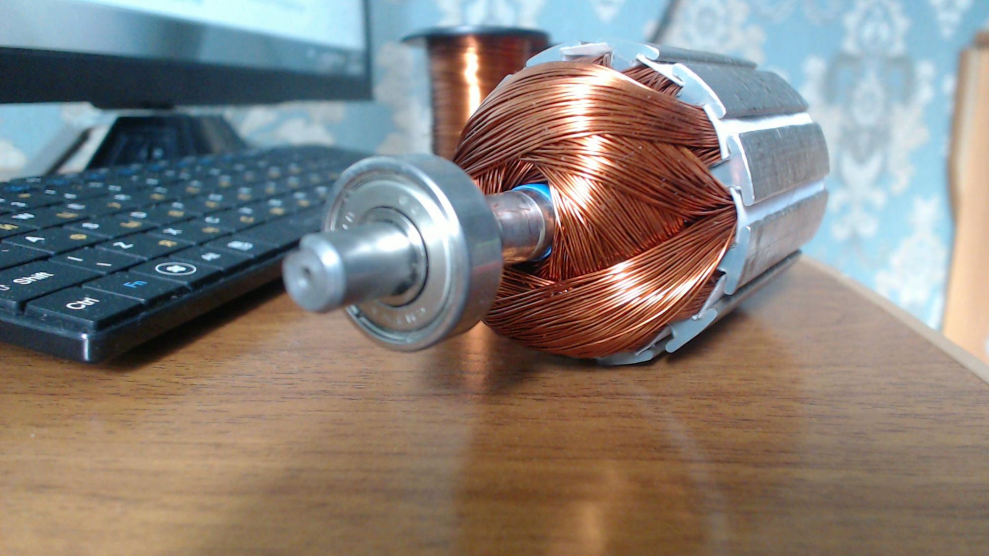

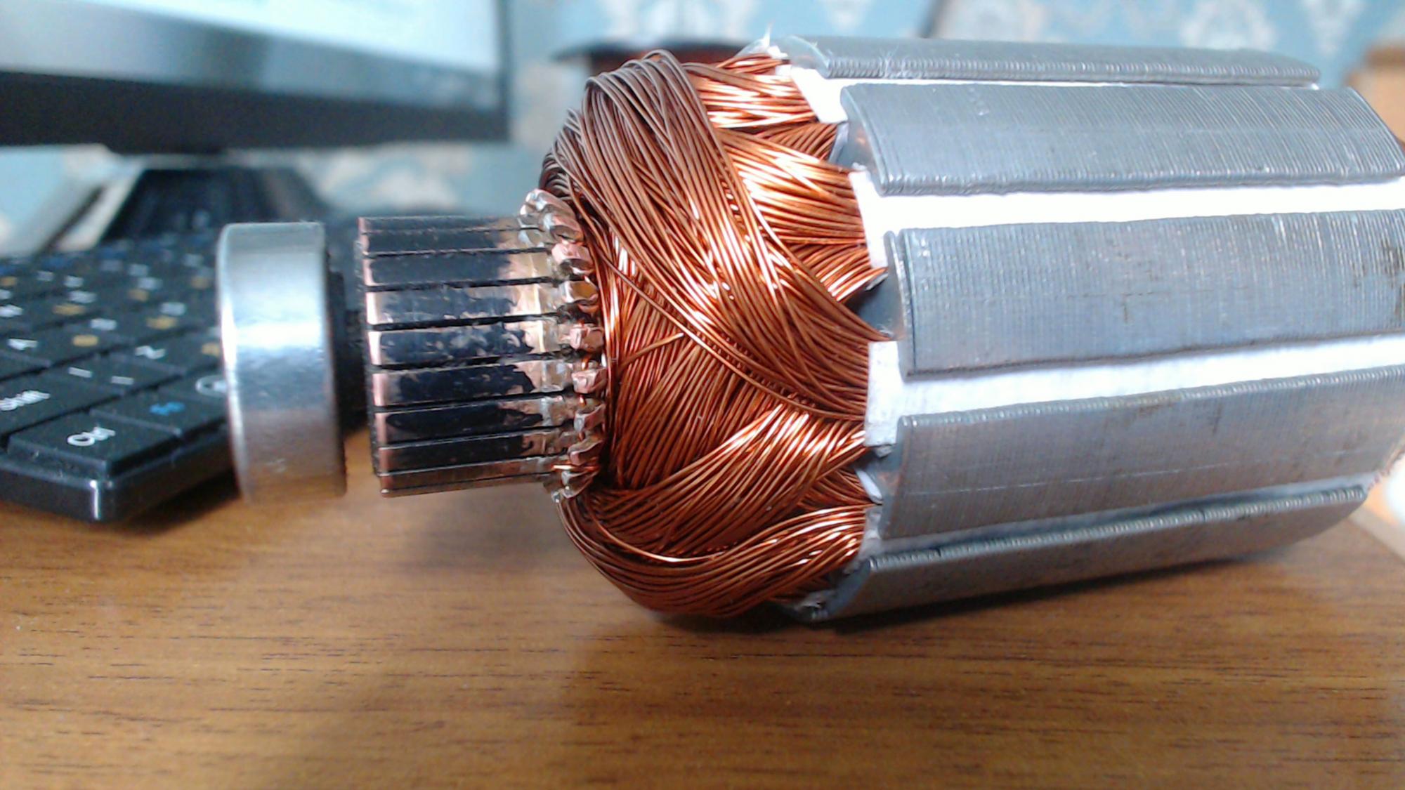

при удалении родной обмотки я еще не чего толком о тонкостях не знал, подумал .... а!, ерунда, намотал трех-фазник и этот намотаю.. насчитал 84 провода в одной катушке. диаметром 0.4мм. мерил штангелем, микрометра не имею.
это уже вторая полноценная намотка , первый раз я мотал БУшным проводом, 0.35 примерно. влезло 84 витка впритык. ели закупорил пазы пленкой изоляционной. второй раз мотал новым проводом 0.4мм и прикинул что влезет только 50 витков... так и есть. угадал, больше бы не влезло.
теперь после намотки якорь крутится по инерции , нежели после первой намотки, там я видимо сильно накасячил с катушками.
при подаче напряжения 12в - мотор крутится но как то дергано, сопротивление между ламелей не совсем одинаковые, я мотал сразу 2-мя бухтами ,с разных сторон , так вот там где стыки , начало и конец бухт - мерю сопротивление. от центральной ламели влево - 1.9 ома , от центральной вправо - 2.3 ома., с обратной стороны колектора точно такая же картина.
где я допустил ошибку ?  теперь мотор при большом напряжении сильно искрит, на вскидку , в таком режиме он долго не проходит, а не хотелось бы )
для трех фазников есть онлайн калькуляторы, там где пишут все возможные конфигурации и схемы намотки, для колекторников я не чего подобного не вижу.
если обратить внимание на якорь - видно , что проволоки стало гораздо больше, или все же это моя неуклюжая намотка.

отрывались у меня провода от ламелей, я их вроде припаял, потом замерял, все становилось гуд. 2 штуки на места поставил, но опять жэ как экстросенс. сами видите как медь поднялась.
Mex
и всетки почему меди стало значительно больше ? по весу не знаю , а визуально на много больше, хоть и витков не 84 а 50. пазы затыкал пленкой 0.3 вроде., а раньше были затычки из текстолита , около 1 мм.  не могла ли быть родная намотка другой? допустим одна катушка соединялась с ламелями не 2 раза (начало и конец) а 3 раза, тоесть гденибудь из середины проволока цеплялась за следующую ламель, и обратно доматывалась на те же пазы..
Rus25
Нет , так не должно... На каждом контакте одно начало и один конец противоположных катушек .

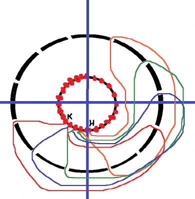

болгарин
#11

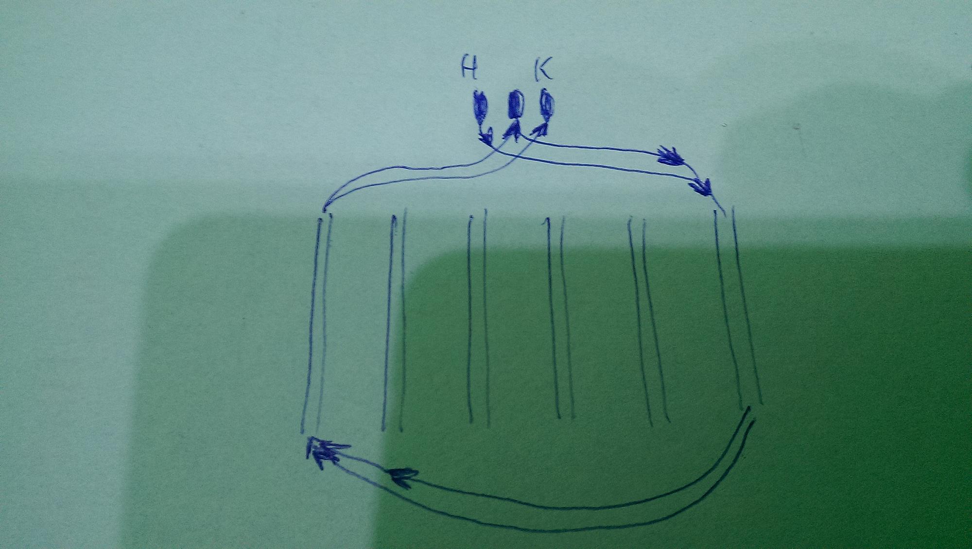

Если это 550 ватт движок, то я на днях пару перематывал, и до этого раза три. Все пошли на ура! Мотается проводом 0,5 по 22 витка в катушке, по часовой. Сопротивление 1,9 Ом, тоже мотаю с двух бухт непрерывным. Может схему срисовали не так. У меня так. Запас места в пазу ещё есть, можно чуток и потолще взять, мотор 650 ватт такой же, но провод 0,6, и всё влезает. При чём пазы надо было заметить, откуда начинать. Балансировка, однако, первые катушки легче! Так что дерзайте!

[user]болгарин[/user], а у вас на рисунке изображено 2 катушки в разных пазах ? или одна катушка пополам делится , не совсем понятно
а схему я не срисовывал, просто посмотрел , что между вхождений одной катушки 4 свободных паза, и 84 витка . разматывать не стал, так как пластик на якоре склеил проволоку и лепешки были наклеены на проволоку, толи для баланса толи чтобы я не смог размотать. вот я и удивляюсь как они умудрились намотать так что кажется , что провода реально меньше, чем у меня получилось, это еще при том что я мотал 50 витков. про начало отсчета я не знал, по этому и не зафиксировал, как оно было. накрайняк заднюю крышку со щетками можно повернуть относительно магнитов. изза того что меди так много - не видно где там че оторвалось, обидно если придется мотать все заново.

болгарин
 Не мучайтесь, что есть мёртвая зона. Вы ошиблись с ламелями. Сдвинули их влево. Эти 3 ламели Н1-К1Н2-К2 должны быть по центру. И судя по рисунку, вы мотаете катушку по часовой, а якорь вращаете против часовой, а на фото тоже по часовой. Вот как у меня нарисовано, так и надо. Две катушки в пазу по 22 витка каждая. У вас 180 вольт, может чуть меньше витков надо. Либо тоньше провод  при увеличении кол-ва витков,

так, давайте ко поподробнее с этого места, 2 раза по 22 витка вы мотаете на одни и те же пазы, а ламелей используете не 2 , как у меня , а 3., ведь пазов 12, а ламелей 24. тоесть я правильно предположил
и я честно не вижу связи мертвой зоны, с разностью сопротивлений и началом отсчета. я ведь писал про то , что могу крышку с щетками повернуть в нужное положение.
болгарин
Ну так это и есть две катушки! Если 24 ламели, а пазов 12, то сколько катушек должно быть в пазу?
