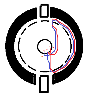

Здравствуйте, прошу прощения за офтоп. Доча сожгла погружной блендер Редмонд, решил перемотать. 12 пазов, шаг 1-6, 140 витков 0.14 проводом (я так понимаю там 2 катушки по 70 витков), 24 ламели, 2 постоянных магнита на статоре, 2 щетки ровно по середине полюса. Схему снять очень сложно, грел до 80, но что то сильно лучше не стало и стынет быстро. Вопрос такой, может ли быть шаг по коллектору 1-2/2-13.  А то я сколько схем не смотрю везде 3 ламели рядом на одну пару катушек. Извиняюсь, что бестолково объяснил, мотаю в основном асинхронники. Заранее спасибо.
Mex
#37
[user]vicking[/user], по середине полюса это как ?? параллельно или перпендикулярно магнитам ? если перпендикулярно, то и мотать вам как я свой мотал ,в точности по схеме болгарина. а если щетки расположены параллельно магнитам, то нужно сдвигать начало на 90 геометрических градусов. сходство конфигурации моторов  100%
по схеме болгарина первая ламель смещена влево, 2-я приходится как раз по середине зуба якоря. я нарисовал со смещением на 1 ламель, как советовал товарищ Р.М.
надеюсь я правильно его понял. я же мотал как писал болгарин - после выставления правильного угла, путем кручения крышки, минимальный ток хх был на положении щеток "перпендикулярно магнитам" и мне пришлось нарезать новую резьбу. если у вас щетки стоят так как я нарисовал, то и мотать нужно так. единственно если не спорить про смещение на 1 ламель, то можно смело делать (вторая ламель по центру) как говорится не тебе не мне.

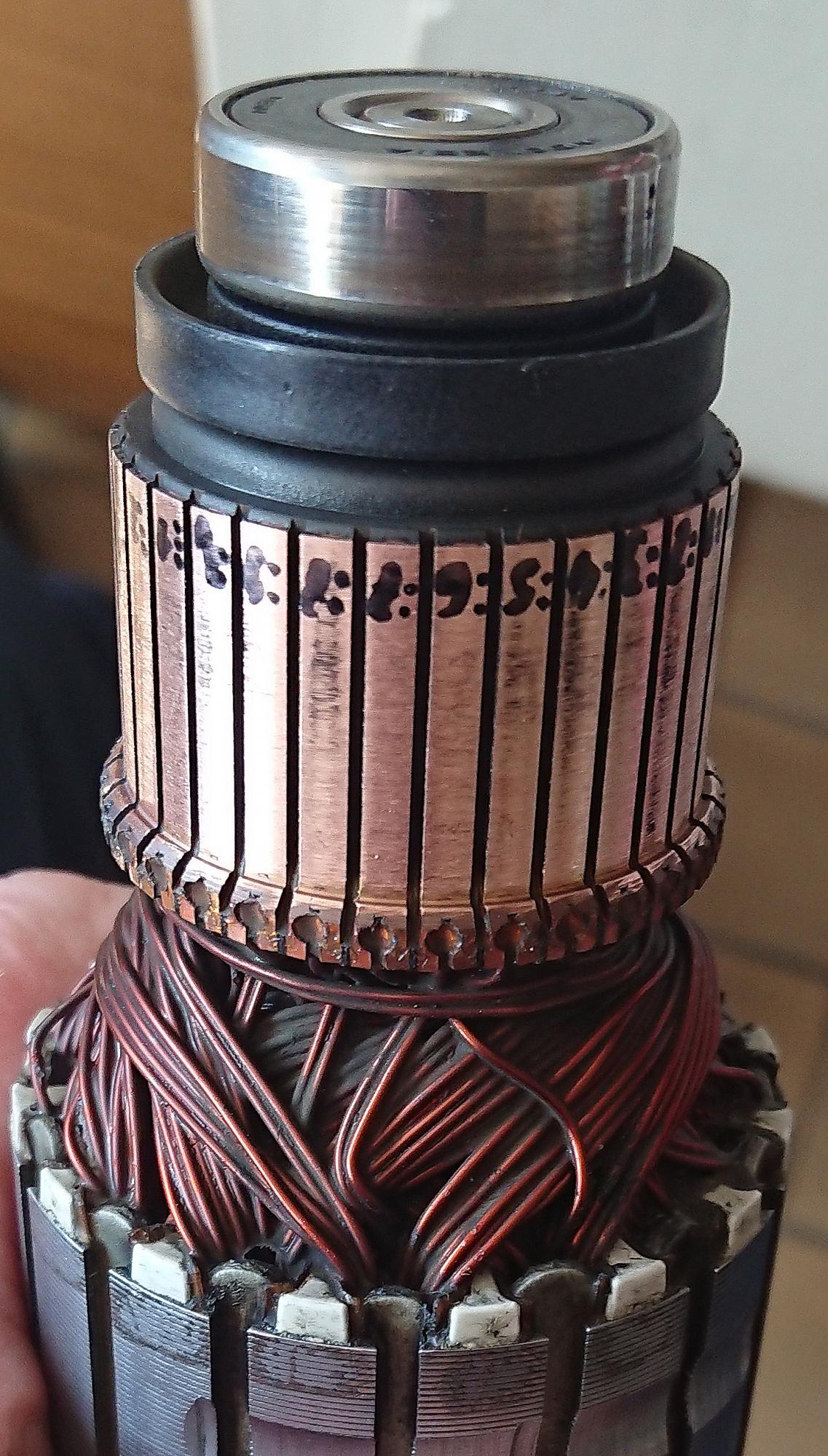

Попросили проверить на короткое зам. якорь отрезной пилы. На двух ламелях виден перегрев провода и сказали, что круговой огонь. Имеется микроомметр (4х проводная схема естественно) - им и измерял. Получилась такая картина.  Начинаю измерять R между соседними ламелями - м/у 1й и 2й - 100 мОм, м/у 2й и 3й - 50 мОм, м/у 3й и 4й - 100 мОм, м/у 4й и 5й - 50 мОм и так по кругу с чередованием 50 и 100 мОм.
Что за ерунда? Всегда считал, что м/у соседними ламелями должно быть одинаковое сопротивление.
Mex
я думаю в том месте где подпалено - пропал контакт с проводом.  если получится восстановить контакт - сопротивление везде должно быть по 50.
но как то странно, когда пропадает контакт то сопротивление должно расти от ламели к ламели, или уменьшаться, смотря в какую сторону мерите, пока не наступит резкий перепад от минимума к максиму или наоборот. видимо четырех щеточные по другому звонятся.
и это подгоревшее место скорее всего и есть точка соединения начала и конца.
в одной из этих точек один из проводов не контачит.
Tarashak19
Попробовал зачистить и пропаять провода на двух подгоревших ламелях, верхний то провод пропаялся, а второй находится под ним и непонятно пока как его пропаять. В итоге сопротивление м/у этими ламелями выросло до 2,5 Ом. Вот фото якоря.
Mex
вот это уже больше на правду похоже. а то вы писали про мОмы )))
в начале темы я тоже мерил свой моторчик, у него было тоже около 2-х Ом
Tarashak19
#46
Цитата: Mex от 25 Апр. 2019 в 11:21вот это уже больше на правду похоже. а то вы писали про мОмы
Так остальные ламели так и остались 50 и 100 мОм. А эти две выросли внезапно до Ом.
А в части правильности измерений, то здесь не сомневайтесь, у меня на работе целый парк приборов и измерение таких, относительно мелких значений, проблем не создаёт.
Так всё таки  "омики" должны быть ближе к 2 Омам? Если так, то выходит, что всё таки короткое в якоре? Тогда не понятно, почему при пропайке двух ламелей, сопротивление вдруг выросло на порядок?

Там возник обрыв секции , все секции соединяются последовательно и образуют в результате кольцо !
Бывают варианты рассечённой секции , там как бы несколько обмоток .
Mex
#48
Цитата: Tarashak19 от 25 Апр. 2019 в 17:31Если так, то выходит, что всё таки короткое в якоре? Тогда не понятно, почему при пропайке двух ламелей, сопротивление вдруг выросло на порядок?
видимо да, КЗ
если только не путаете милиомы с мегаомами. ну это так... для уточнения.
так на фотке видно что обмотка черная внутри ))) точно глушняк )
и судя по фото ламели у вас запрессованные  , а не паяные...  запрессованные не могут по идее оторваться , по этому не мудрено, что вы не смогли добраться до нижнего провода.
а почему сопротивление выросло - загадка.
одно скажу, мой моторчик был на 180 вольт (так на нем было написано)  от токарного станка.  180 от 220 мало чем отличаются, по этому скорее всего эти ламели показывают правду.
и кстати мой моторчик позиционировался как 400 ватт плюс минус. обороты наверно тоже сильно не разнятся. если быть более точным 1.8 Ом
Цитата: slav от 25 Апр. 2019 в 18:05Там возник обрыв секции
[user]slav[/user],  при обрыве сопротивление стремиться вверх, а у него милиомы. это меньше ома
я вначале сам не понял, а потом дошло )))

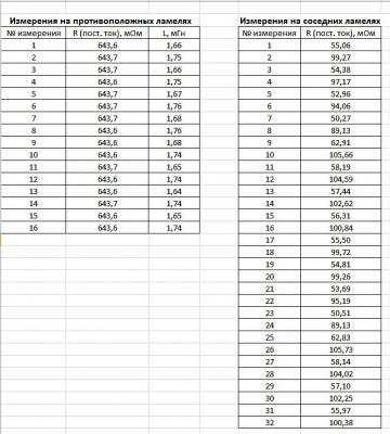

Не удавалось заняться якорем, выбрал немного времени. Пропаял ламель, где был плохой контакт. Пришлось для этого немного засверлиться, иначе припой не доставал до второго провода. В итоге после пропайки провел измерения двух типов:
1. Измерил сопротивление и индуктивность между двух расположенных друг напротив друга ламелей.
2. Измерил сопротивление (индуктивность оказалось слишком малой) между соседними ламелями.
Результаты во вложении. Пока не понятно, почему между соседними ламелями такая разница.... Неплохо бы разобраться со схемой намотки обмотки, которой нет.
hrpankov
А каково сопротивление между ламели 1 и ламелями 7,8,9,15,16,17,23,24,25 соответствено ?
