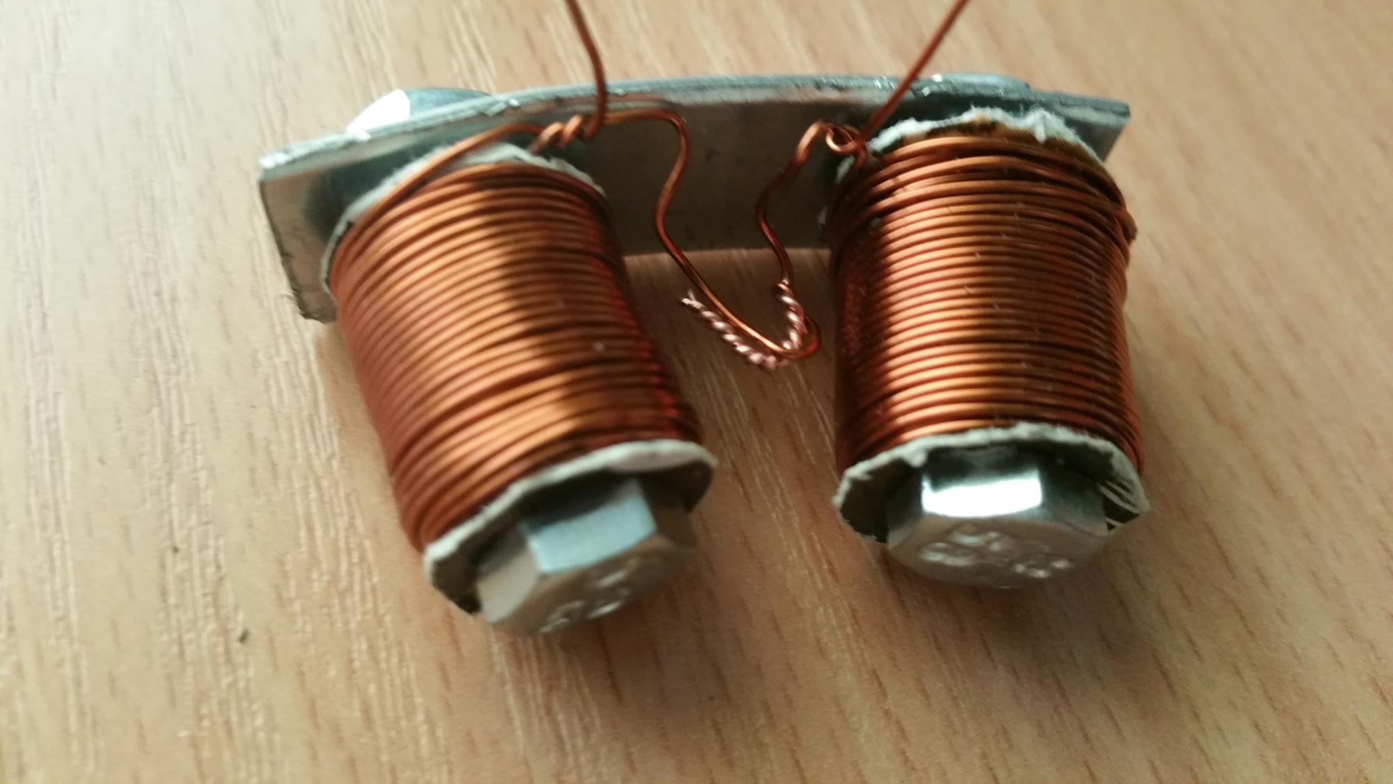

Господа моторостроители и просто любопытные люди,  предлаю коллективно взглянуть на мк Шкондина,  решить все его проблемы и сделать почти идеальное мотор колесо!
Начну с общеизвестного:
В патенте приведены формулы расчета количества постоянных и электро магнитов:
ПМ n=10+4k
ЭМ n=4+2l
n - количество
k больше или равно l, оба этих числа натуральные,  целые,  то есть 0,1,2,3,4 и т. д.
Из формул видно что постоянных магнитов больше чем электро,  при этом стоит пояснить что электромагниты состоят из двух катушек работают по 2 штуки в "фазе"
То есть полученное число н нужно умножить на 2 чтобы узнать количество магнитных катушек,
Из формул видно что число постоянных магнитов больше чем число катушек (пример: 12к; 14м)
На первый взгляд это кажется несуразицей,  однако покрутив такую модель в голове виидно что это позволяет практически избежать магниитных залипаний,
Число ламелей коллектора равно числу магнитов,  а количество щеток равно количеству электромагнитов,
Хоть в патенте и не указано,  но целесообразно использовать противо ЭДС и возвращать эти всплески энергии обратно в мотор.
Сделав 2 модели этого двигателя я с уверенностью могу сказать что даже малюсенький моторчик на 150 вт очень сложно остановить руками,  а полноразмерная версия на 2 и больше кВт будет просто разрывать конкурентов в клочья.
Единственная проблема этого мотора это коллектор,  предлагаю решить эту проблему с помощью электронного коллектора на датчиках холла и уже имеющихся магнитов,  но так как я не силен в электронике я не представляю как сделать сигнал с датчиков холла таким же дискретным как и ламели коллектора...  Но если получится это сделать то можно будет управлять оборотами и получать максимальный момент даже на низах..
Предлагаю вам писать свои идеи по усовершенствованию данного мотора.
Убедительная просьба не писать про шарлотанов,  нефтяных магнатов и всемирный заговор.

Вопросы к ТС:
1. Как подавать ток на вращающиеся катушки без использования скользящих контактов?
2. Как и куда встроить датчики положения, как снимать с них данные?
Если скользящий контакт все таки будет, то почему не использовать его для коммутации обмоток, тогда и датчики положения будут не нужны и контроллер упрощается (до полного отсутствия) - что Шкондин и сделал.
Если скользящих контактов нет, то нужно зафиксировать катушки и вращать магниты - что китайцы и сделали.
Если у Вас есть коллекторный мотор (обычный или шкондинский), то им можно управлять одним ключом с ШИМ - что все и делают.

Zapa3a
Как и гворил,  вот фото:
Добавлено 18 Апр. 2017 в 18:09
На данный момент собираю более мощную версию
И хочу сделать мотор уже для использования на веле
Типа такого,  но решить проблему коллектора.

i
Да не проблема решить проблему коллектора - взять готовый контроллер для китайского МК и разобраться куда засовывать датчики.
Zapa3a
[user]i[/user], Нет,  контроллер мк Китай трехфазный,  тут совершенно другая коммутация обмоток,  датчиков должно быть столько же сколько электромагнитов,   тут не три фазы,  а если разобраться,  то фаз здесь как таковых нет.
В жизни всё уходит и приходит,
Но лишь одно везде всегда при мне
Моя уверенность в себе!
Zapa3a
Есть мысля сделать коллектор на холлах и ардуине,  а питание подавать с помощью реле,  + и - ламели с помощью полярности магнитов,  а нейтральные с помощью пророга по значению напряженности поля.  Однако я не програмист и явно будут большие сложности в написании скетча.
