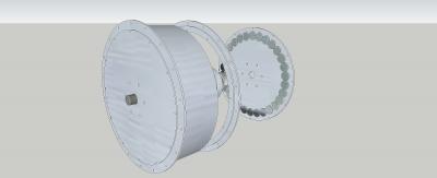

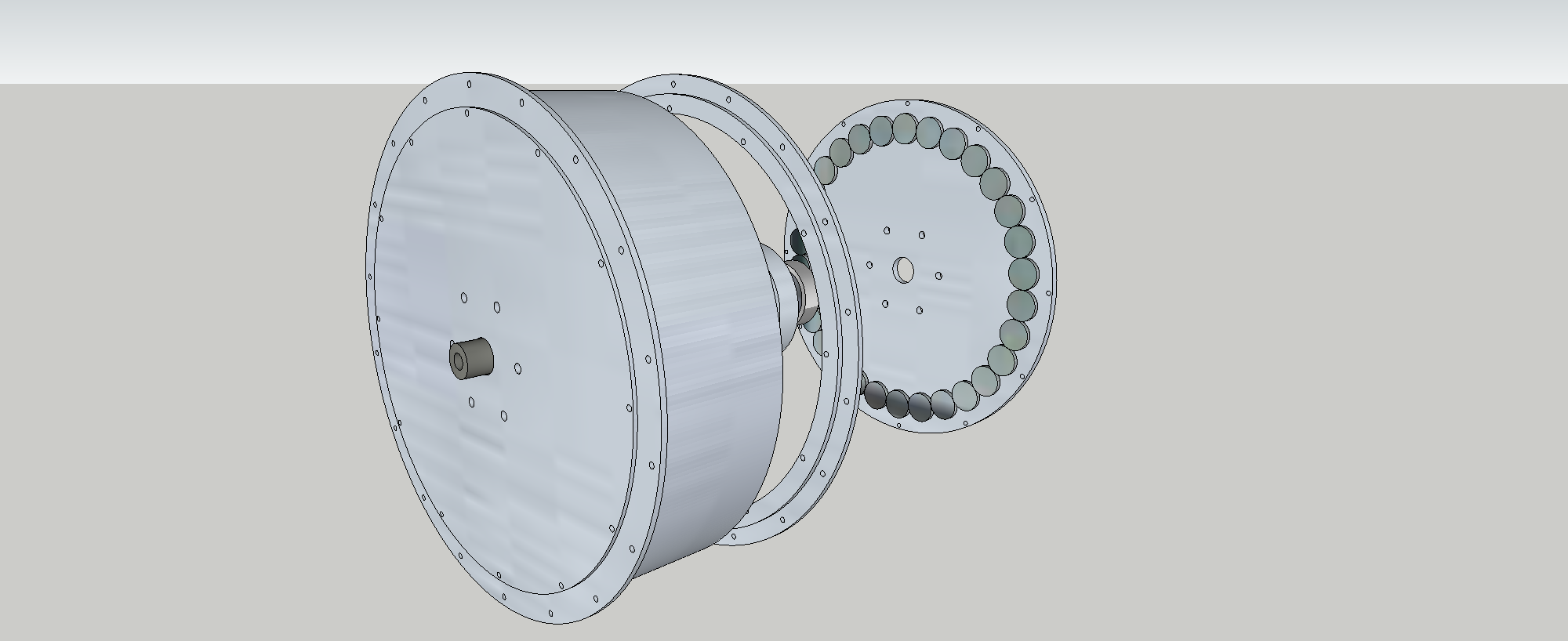

Ну вот, спустя 2 дня плодотворной работы готова и начерчена модель,
ТХ: 7 фаз с одной стороны и 7 с другой,
56 электромагнитов и 60 постоянных диаметром 20мм и высотой 3-4мм (зазор позволяет ставить магниты до 4,5 мм, но таких нету...)

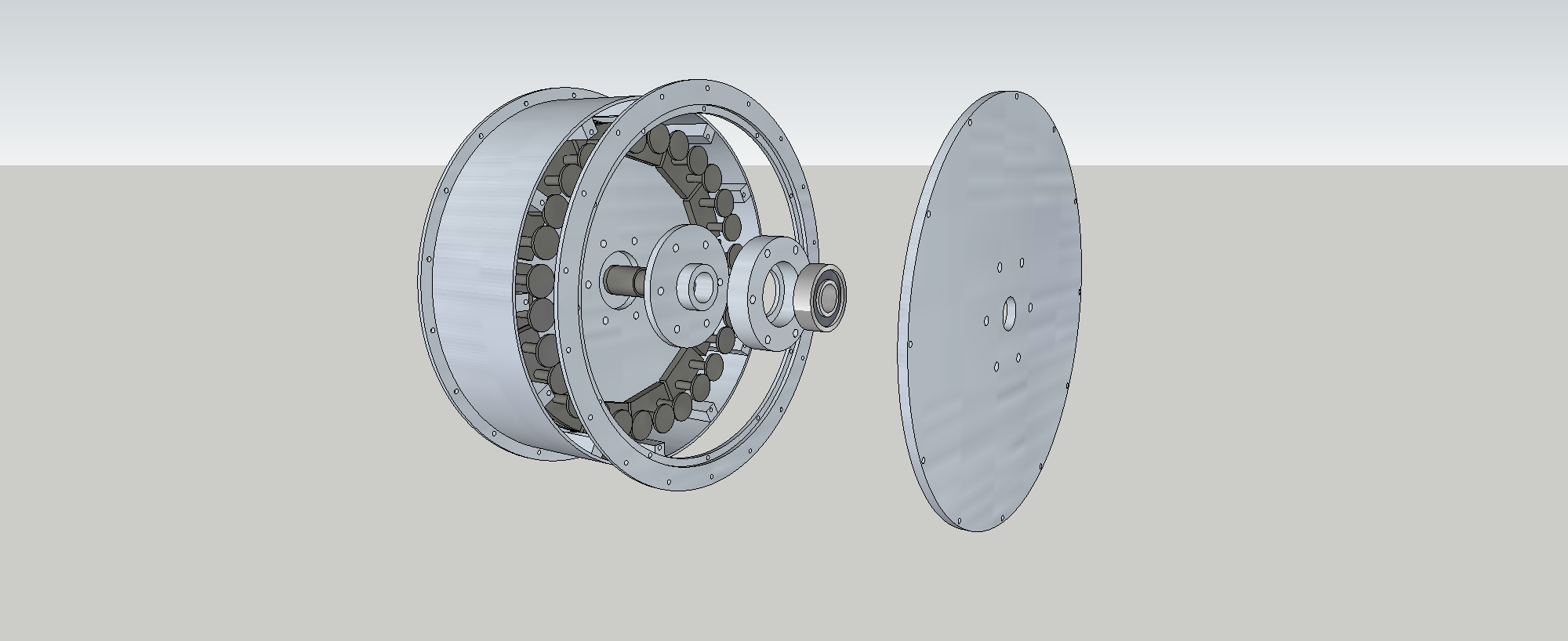

далее, на мой взгляд прекрасное техническое решение: большой обод делается из согнутого и сваренного листа, но на него абсолютно нету нагрузки, торцевая схема мк позволяет перенести нагрузку непосредственно от магнитов к спицам с помощью спец. детали (на фото крупный ступенчатый диск)
используются подшипники 203 закрытого типа, с обеих сторон зажимаются спец. деталями (толстая шайба с 6ю отверстиями)
ось крепится к статору с помощью такой шайбы, только тоньше и со ступеньками под 3 гужона.
расчетная мощность 5000вт, кратковременная 10000вт, напряжение 60-100в
крутящий момент 150Н*м
общая ширина 82мм, диаметр 260мм (влезет даже в переднюю вилку, ладно шучу   ;-D это будет хана вилке...)
Благодаря аксиальной конструкции нету даже намека на то что при сборке и разборке можно повредить магниты..
для сборки нужен лист алюминия 6-8 мм, лист 2мм, лист стали трансформаторной (из него нужно вырезать ровно 7000 деталей, если лист толщиной 0,2 мм, аццкий труд, я может на лазере закажу, но такие сложности должны просто убить токи фуко, скоро кину картинку устройства сердечника)
ещё нужен кругляк алюминиевый 80мм, и кругляк стальной для оси 25мм, ах да, ещё нужен токарь со станком +260мм, но вроде все это включая токаря в нашем городе найти можно, не без геморроя конечно, однако его намного меньше чем при классической схеме МКШ,
так что возможно к середине лета сделаю движочек.
З.Ы. если нужна полная взрыв-схема или есть вопросы то пишите..

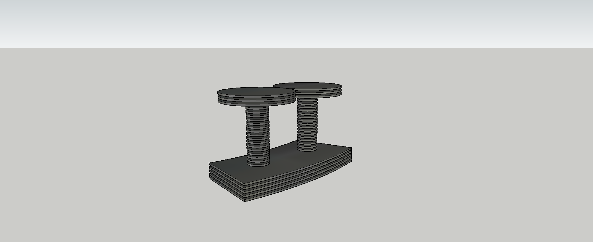

вот так примерно будут собираться части статора. ессесно пластинки намного тоньше и каждая покрыта лаком, никакого кз даже на торцах, склеиваются циакрином, намотка производится на каркасе, потом в процессе сборки вместе с каркасом устанавливается на статор,  медь не касается железа..

TRO
#51
Цитата: Zapa3a от 21 Апр. 2017 в 00:53
[user]mr.Dream[/user], какой к чёрту коротко замкнутый виток,  эти пластинки настолько тонкие что по ним большой ток не пройдёт,  а 0,1 микросекунды хватит,  только при этом транзистор должен выдержать 150в 30А,  ну это с запасом..
Давайте ка без чертей разговаривать, тем более что вы глубоко не правы.
Меня очень удивляет ваша категоричность, учитывая то что вам приходится объяснять элементарное и очевидное.
У вас пластины сориентированы в единственно возможной неправильной плоскости (в этой плоскости они будут греться максимально). Совокупно через ваши пластинки пойдет такой же ток как и через литую болванку. От такой нарезки на пластины толку ноль. Вы расслоили ваш сердечник не на пути протекания наводимого тока.  А вот на пути прохождения магнитного поля, вы как раз создали распределенный зазор из лака (который там совсем не нужен). Посмотрите на любой мотор или генератор, всегда к зазору к магнитам выходят торцы пластин, и ни в коем случае не плоскость!
Zapa3a
[user]TRO[/user], Окей, благодарю за обьяснение,  немного вспылил вчера..  :ah:
Но если так расслаивать нельзя,  то как тогда быть,  как эти пластинки нарезать так чтоб это ещё собрать потом можно было?
